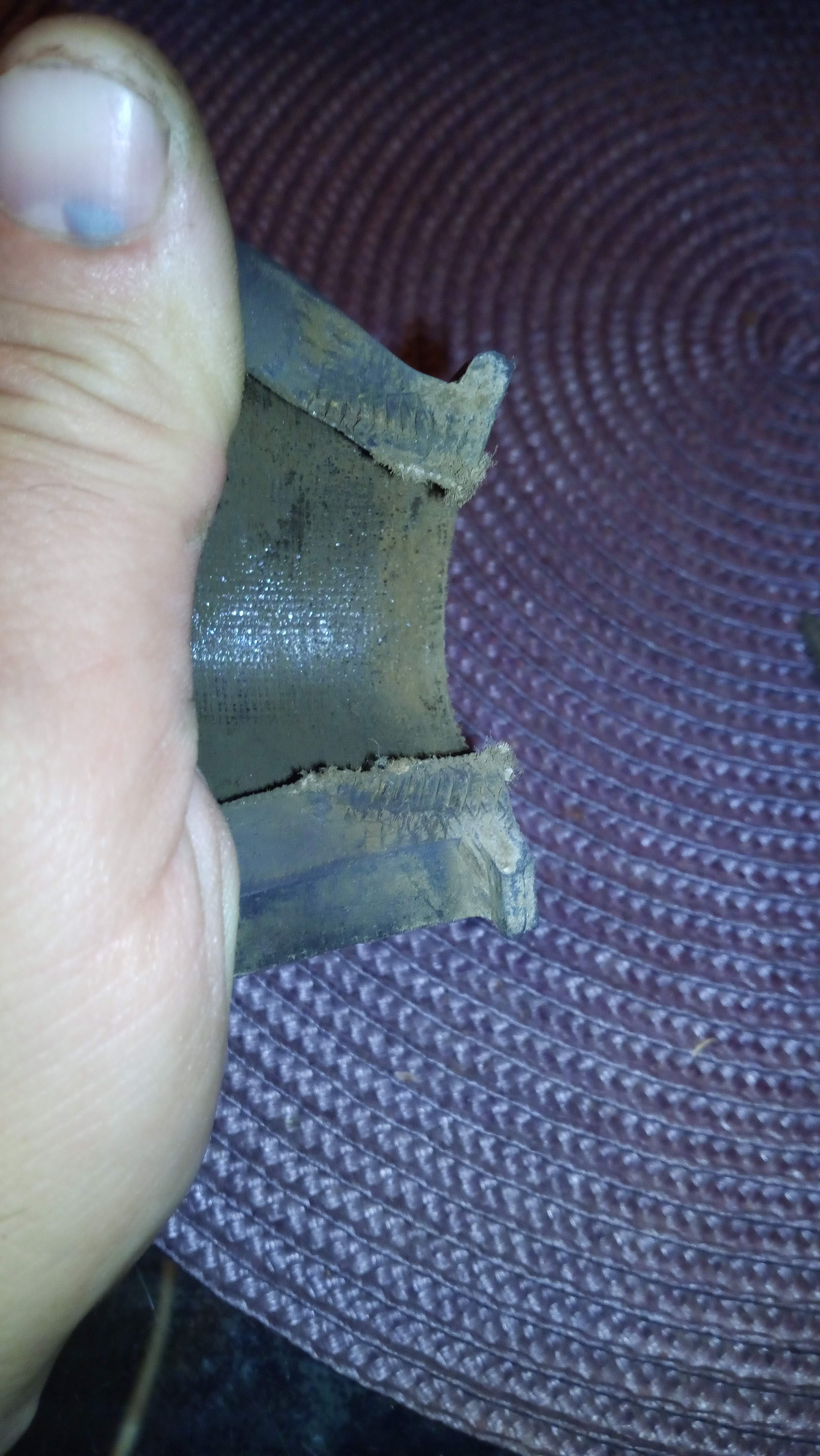

Na początek akcent humorystyczny. Guma przedniego stabilizatora, oryginał jak widać. Aby wymienić trzeba, choć niektórzy twierdzą, że nie trzeba opuścić sanki pod silnikiem. Mocowania fabrycznie zgrzewane z dwóch części. Ale to akurat nie sprawiło problemów mechanikowi.

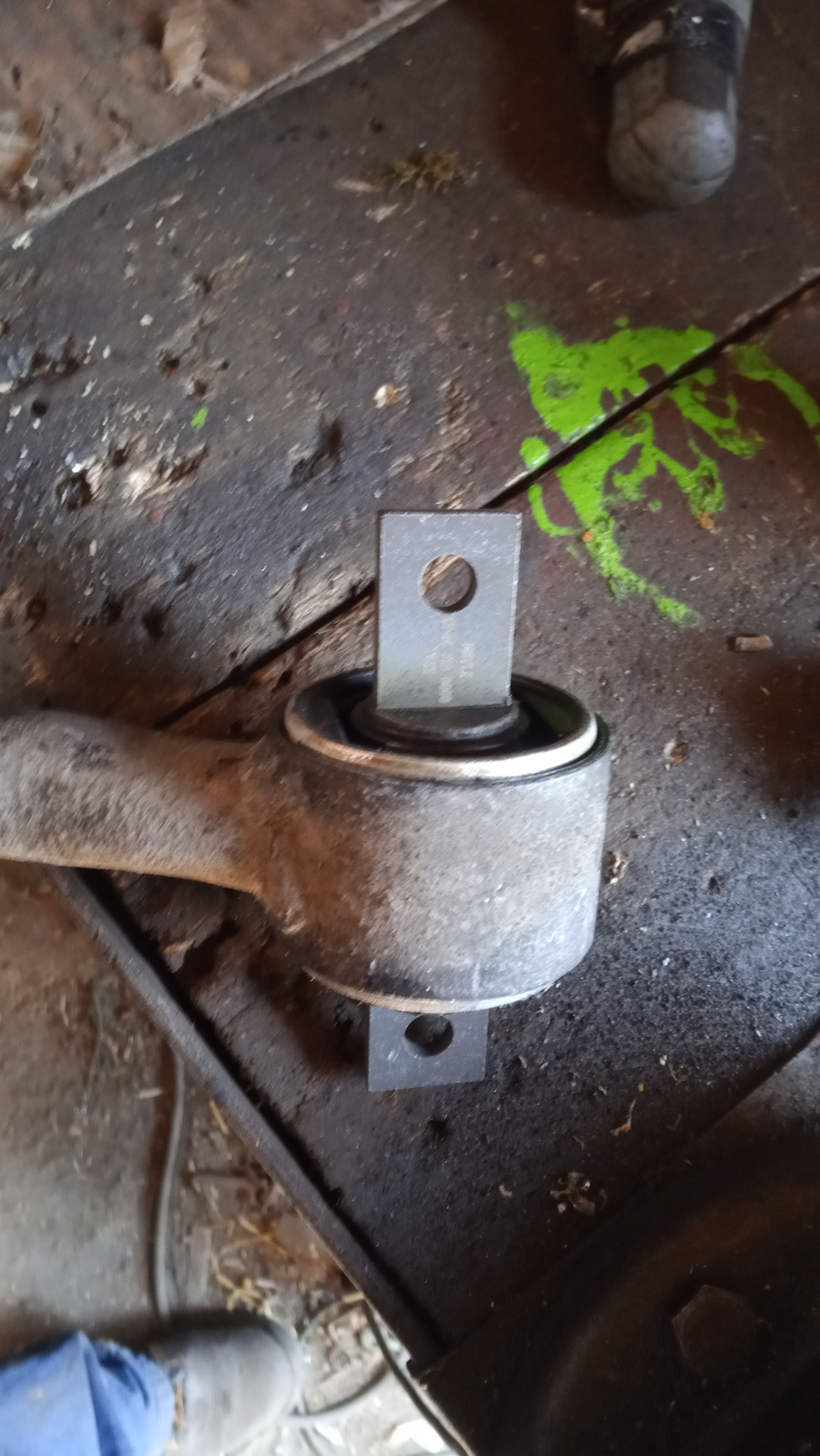

No to "zabieramy się" za wymiane poprzecznych wahaczy na tylnej osi. Tuleje to smietnik, obecność herbu potwierdzono. Śruby regulacyjne zbieżności scaliły się z tulejkami. Trzeba wycinać i tu juz nie słuchałem zbyt uważnie mechanika bo wspominał, że był problem z wycięciem z belki na "aucie". Czy wyciągali belkę z auta nie wiem. Wiem tylko, że nabyłem najdroższe śruby jakie kiedykolwiek kupiłem. W sensie rozmiar do ceny bo nawet M20x200 Kl10.9 do pewnego projektu to był pikuś.
W praniu wyszła jeszcze wyrwana dolna poduszka silnika, która rozwaliła dodatkowo tuleje w drążku reakcyjnym. Powtórka z rozrywki trzeba ciąć. W hurtowniach śruby nie ma, zostaje wizyta w aso. A tam po vinie burdel jak w peugeocie. Biorę co mają, dostaję wymiary kolejnej śruby i udaję się na szrot. Hm, stację demontażu, słowo "szrot" brzmi tak obelżywie. Tam dostaje zamiennik nówki z aso i udaje sie do Mechanika, a tam juz walczą z popiskującą rolka na alternatorze.
Pewnie kogoś zastanowi sens kupowiania jednej śruby w aso a drugiej w stacji demontażu ale tu słowo klucz to "zadupie" i brak czasu na internety.

Miał być szybki sobotni wypad na zakupy i zakupy były szybkie. Za to powrót taki już wolniejszy. W trakcie zawracania  na Staszica w Inowrocławiu auto straciło napęd. Resztę drogi do domu pokonało na lawecie. Do naprawy wykorzystałem część z peugeota 405:) Awaria z tych w stylu " jak to możliwe".
Była okazja, bardziej potrzeba skorzystać z asistance PZM i działa to to nawet spoko.

W ciekawszych tematów to przerobiłem górne wahcze na tuleje metalowogumowe i na razie, po małych poprawkach się to sprawdza. Trochę kłopotliwe skręcanie tego na aucie ale mam cichą nadzieję, że to rozwiązanie przejściowe.
