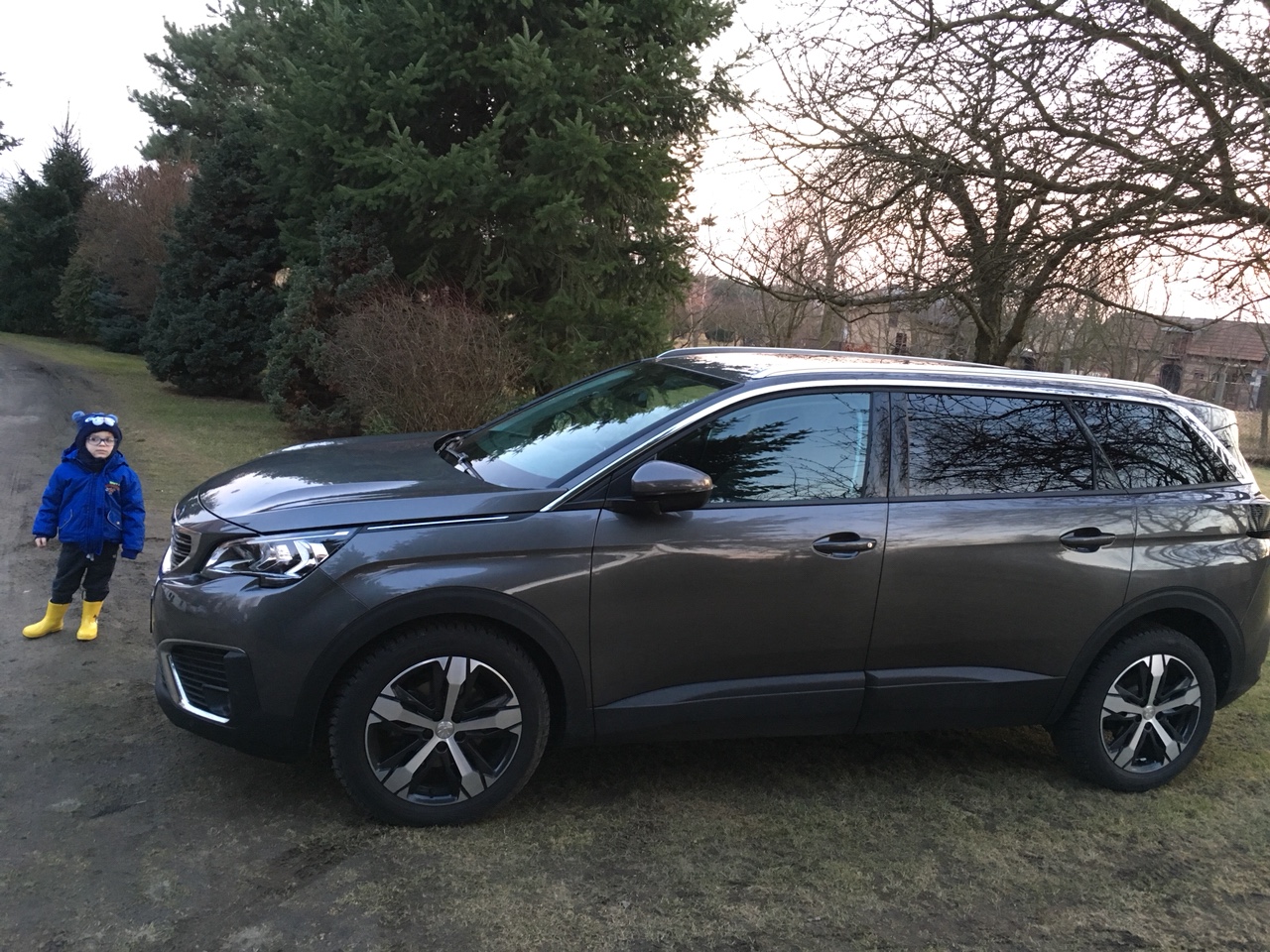

A tymczasem do rodziny tymczasowo dołączył najmłodszy z Peugeotów :)

Jaki silnik i jak się jeździ??????

1.2 puretech 130km. Jeździ poprawnie. Czuć ze to 3 cylindry. Ale wygląd i wyposażenie nawet tej wersji (acitve) nieziemskie

1.2 na takie bydle ?
troszku poroniony pomysł moim zdaniem :P

Moi rodzice mają C4 Picasso z tym silnikiem, niby 1.2, niby 3 cylindry, ale 130KM i 230Nm od 1750 obr/min i skrzynia 6 biegowa, więc auto zbiera się zaskakująco dobrze
