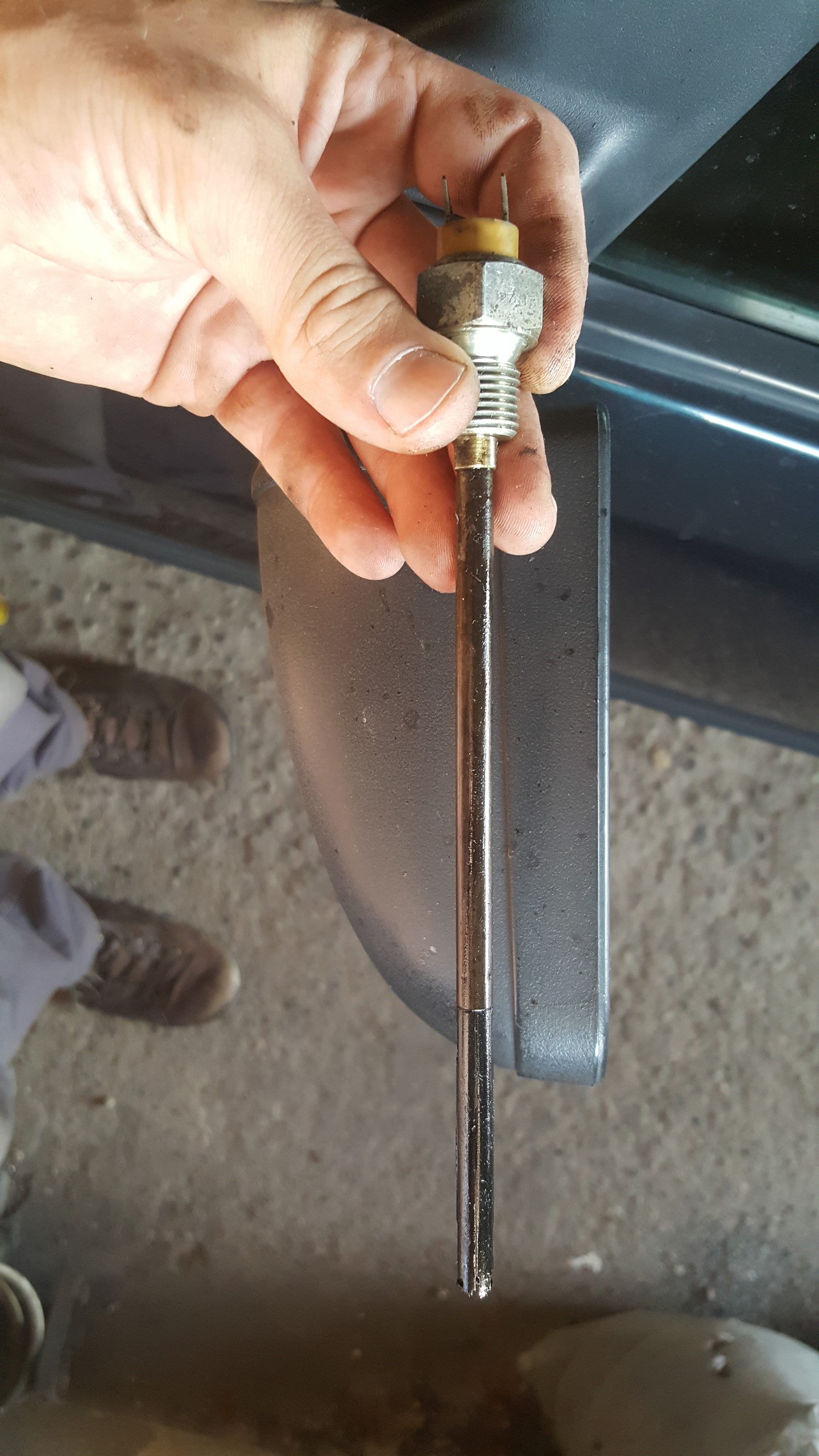

Foto 1:
Gdzie szukać przewodów do takiego czujnika temperatury oleju?

Ad1. Czujnik w 205 nie podłączony, to czujnik poziomu oleju. Działa w silniku jak korek :)

pawel pisze:Ad1. Czujnik w 205 nie podłączony, to czujnik poziomu oleju. Działa w silniku jak korek :)
To w takim razie gdzie znajdę czujnik temperatury oleju?
Wysłane z mojego SM-G920F przy użyciu Tapatalka
Re: Peugeot 205 GTI prawdopodobnie 1991 rok.
W misce olejowej, od tyłu.
