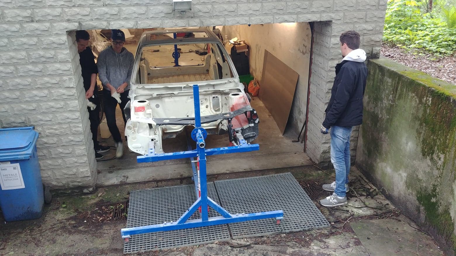

Odwiedziła nas w tygodniu delegacja z Dolnego Śląska. Na zdjęciu: Kierownik zakładu oprowadza po taśmie (de)montażowej.
Motor, zawias i reszta zbędnych gratów już wyleciały.

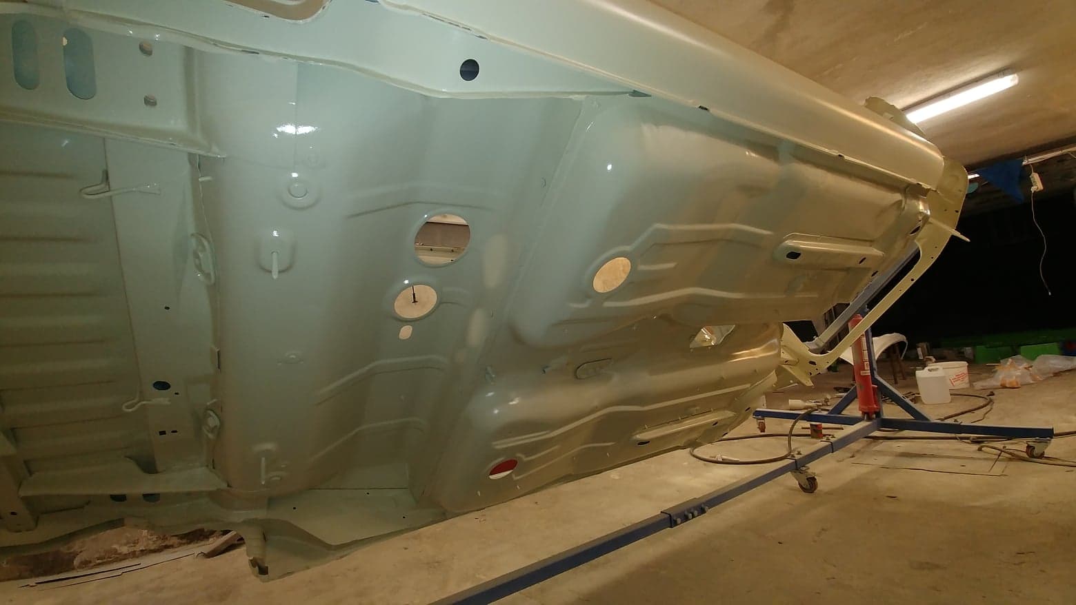

Straszne zaległości w temacie się porobiły, a tymczasem projekt Dimma wcale nie stoi w miejscu. Oczywiście były przestoje, ale obecnie progres jest widoczny i wkrótce karoseria będzie przygotowana do lakierowania. Na który kolor z palety? Jeszcze nie zostało postanowione.

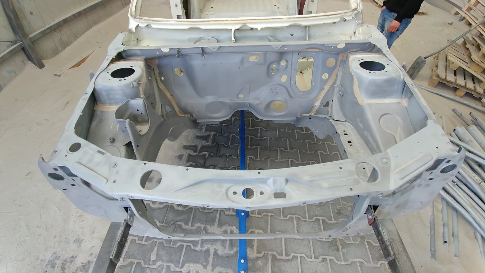

Wywózka budy do piaskowania na obrotnicy. Było śmiesznie, bo ledwo się to zmieściło na lawecie.

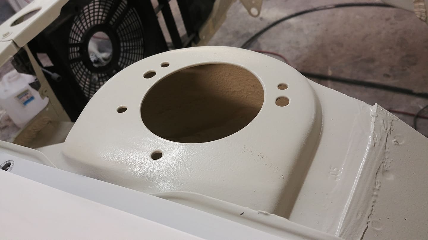

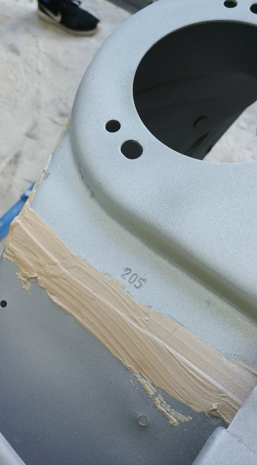

Następny etap to zabezpieczenie antykorozyjne wypiaskowanej karoserii. W zakątkach garażu czekały przywiezione z Wiednia oryginalne laminaty Dimmy.

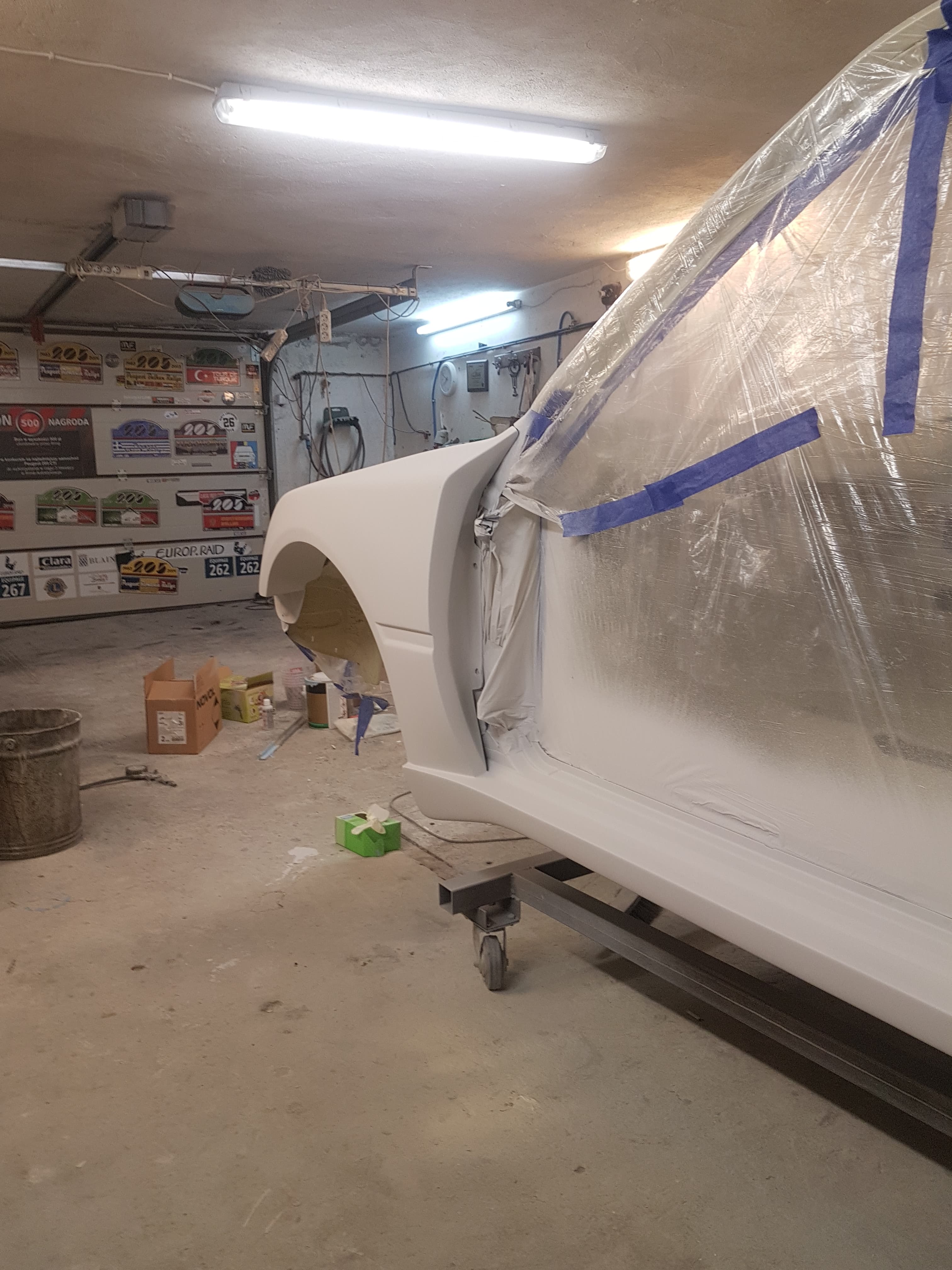

No i zaczęło się najgorsze - spasowanie tego całego cholerstwa. Mnie od przyglądania robiło się słabo, na pewno więcej o tym jest w stanie powiedzieć sam Józek, który osobiście przekonał się, że nawet fabryczny pakiet Dimmy nie tak łatwo założyć na karoserię 205-tki.

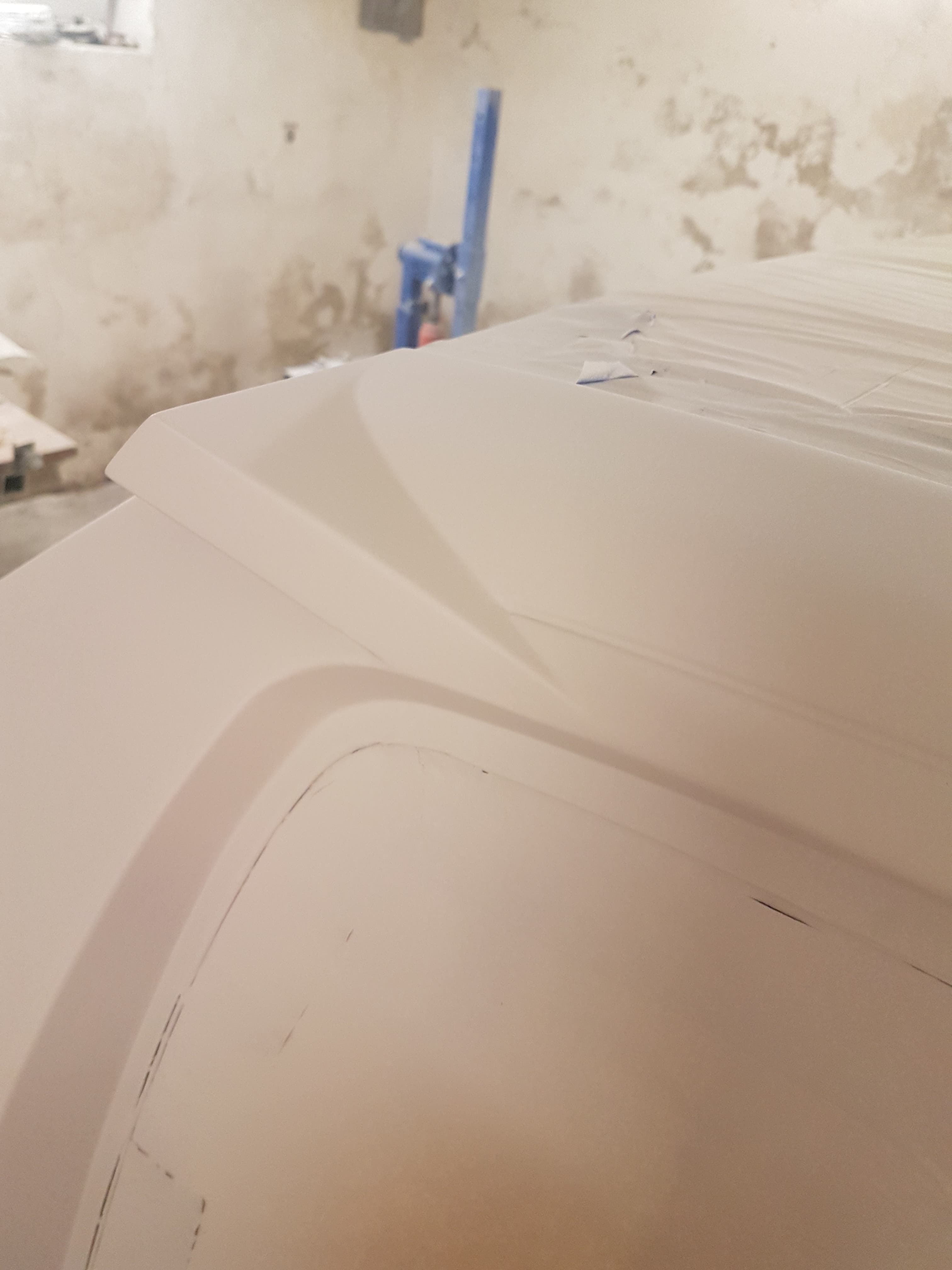

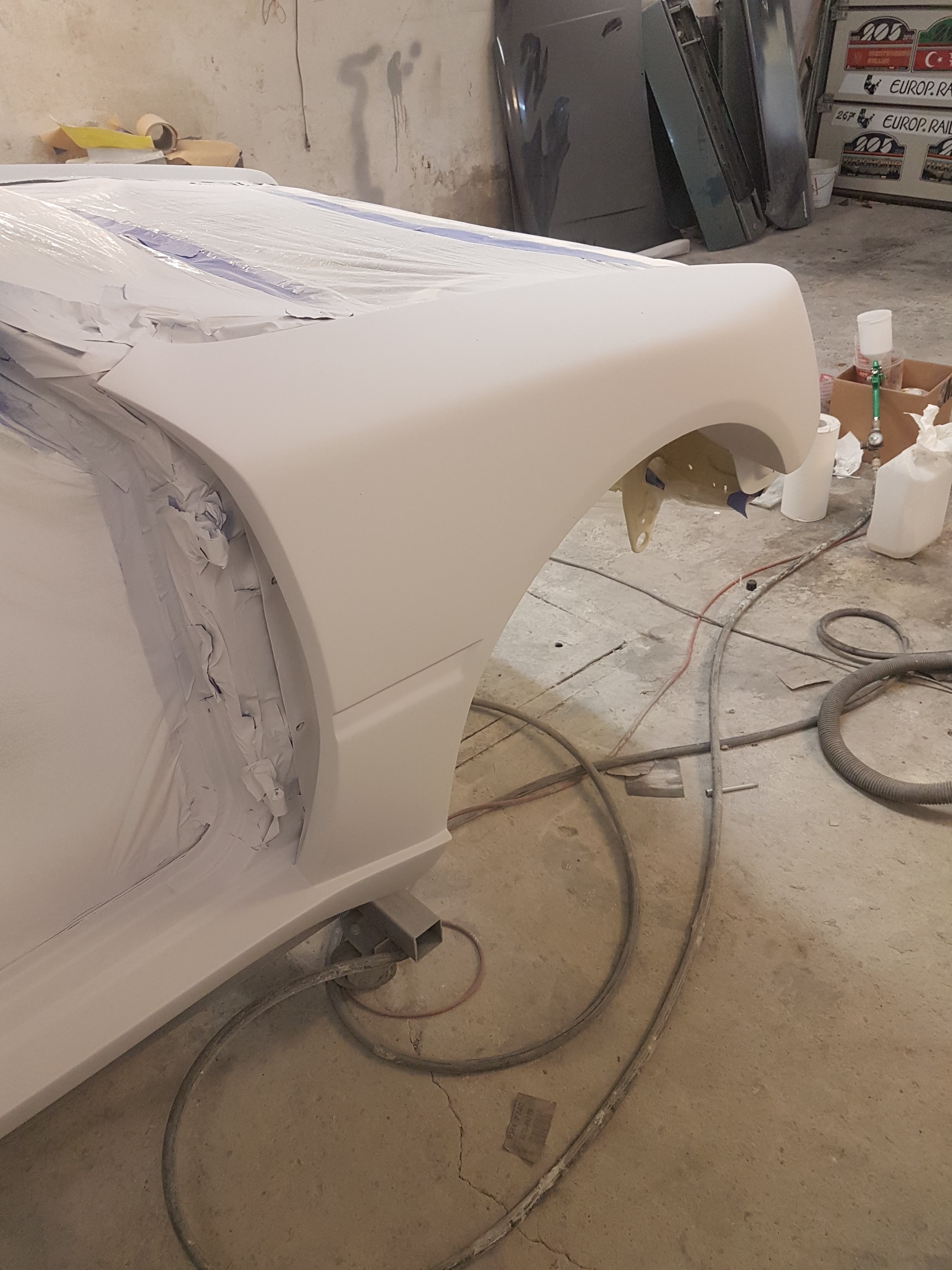

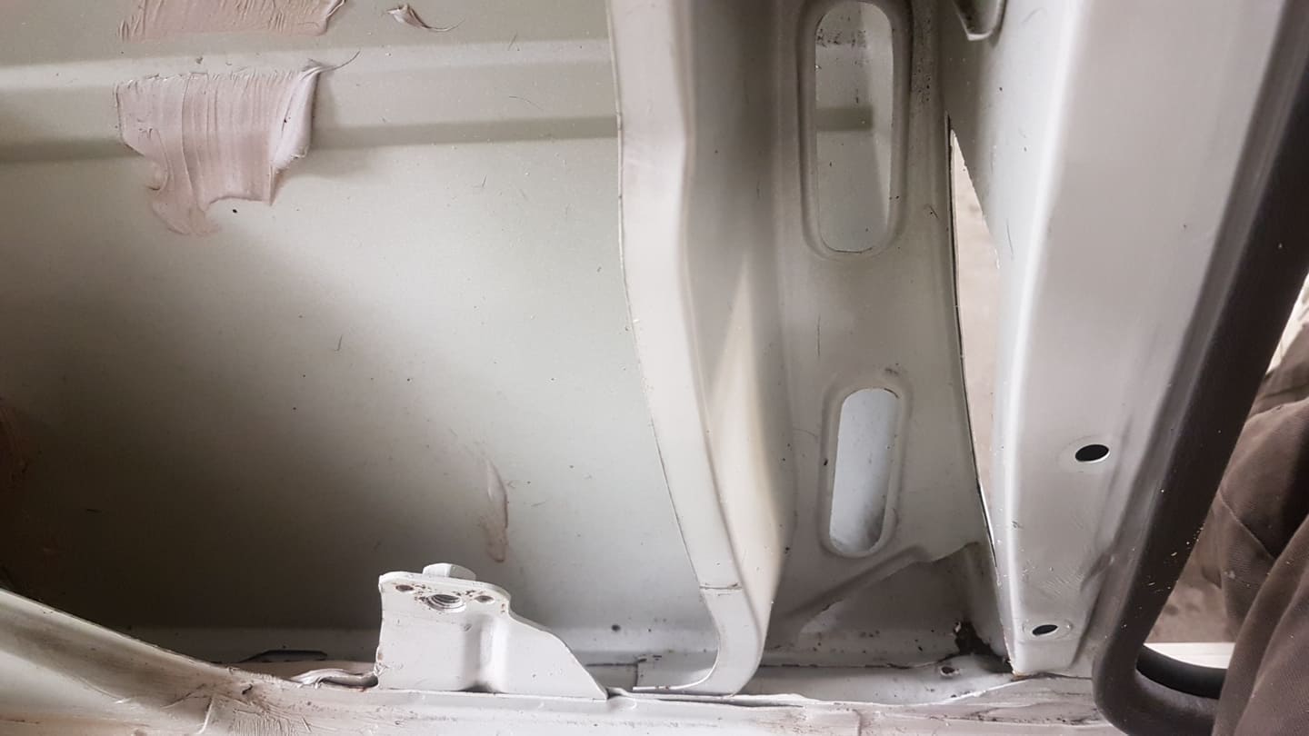

Posty: 6946
Re: Dimma z Krakowa
Przenieśmy się w czasie do końcówki grudnia 2019. Tak to wyglądało, jak ostatnio odwiedzałem garage...
A to zdjęcia, które podesłał Józek.
