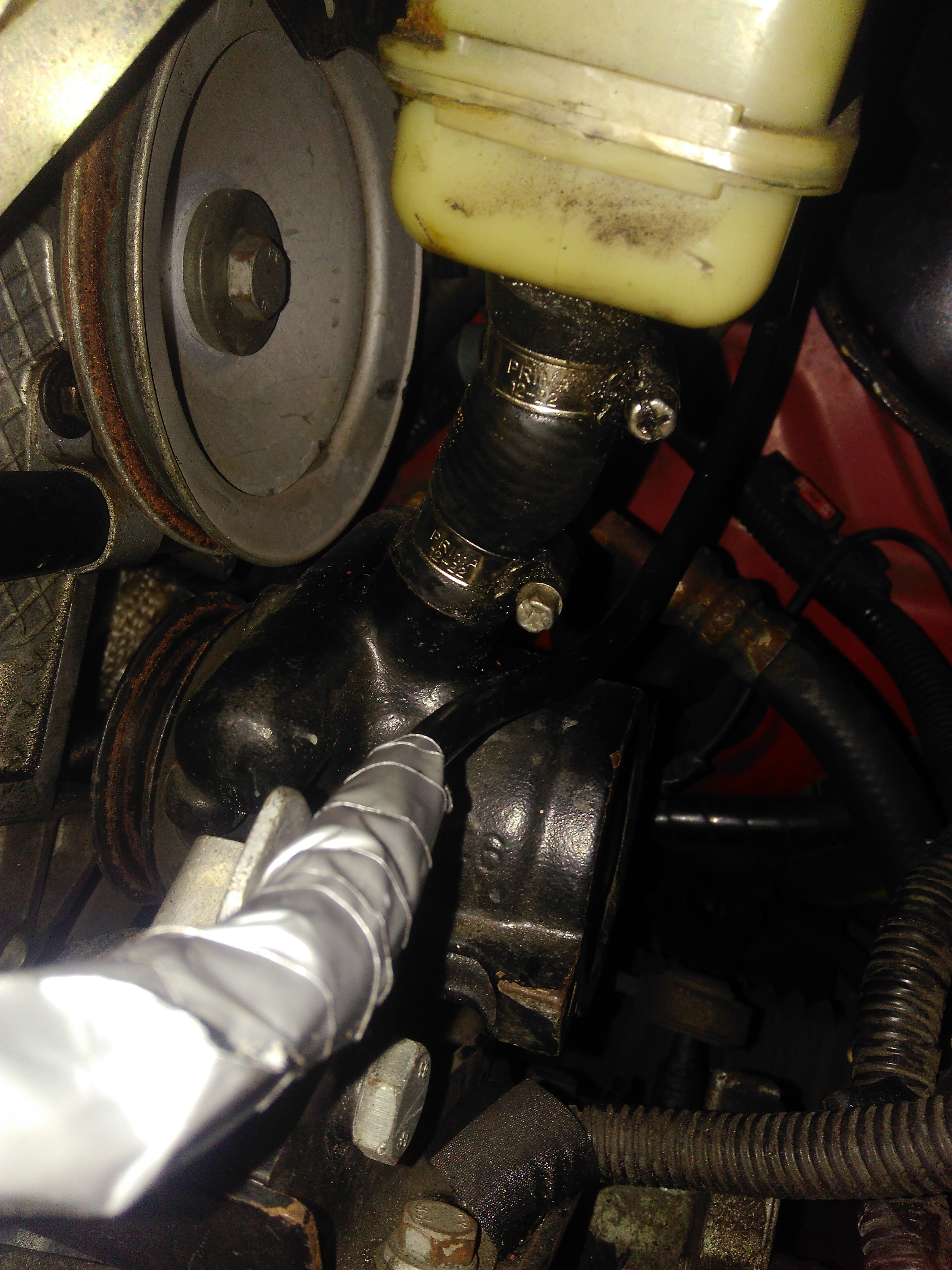

Dziś miałem okazję pierwszy raz od 5 lat coś pogrzebać...ojjj pogrzebałem
Na pierwszy ogień poszedł pasek pompy wspomagania kierownicy. Gdy go zdemontowałem, oczywiste stało się, dlaczego wspomaganie raz działało, raz nie, dlaczego ów pasek piszczał i nie dał się naciągnąć na regulacji. Otóż, jak składałem silnik, kupiłem za wąski pasek. Te kilka lat użytkowania tak go spiłowało, że opadł na dno kół pasowych..jutro kupuję nowy , szerszy pasek. po zamontowaniu wspomaganie znów odzyska sens istnienia, bo manewry parkingowe to był jakiś dramat.
Przy okazji wymienić muszę króciutki odcinek gumowego przewodu między zbiorniczkiem a pompą, gdyż pojawił się tam wyciek.
Drugi temat, to montaż nowego przewodu podciśnienia do serwa. Damianowi uległ uszkodzeniu. został tymczasowo naprawiony i jest sprawny, ale docelowo trzeba go zmienić.
Trzeci temat to konieczność wyczyszczenia i nasączenia olejkiem filtra JR. Przy okazji muszę go podprostować, bo mu się ciut "dostało" podczas montażu akumulatora.
Czwarta sprawa to konieczność na już, popękały gumowe przewody paliwowe w komorze silnika, tutaj niestety czas robi swoje. Muszę to zrobić od ręki, bo nie chcę mieć pożaru pod maską.

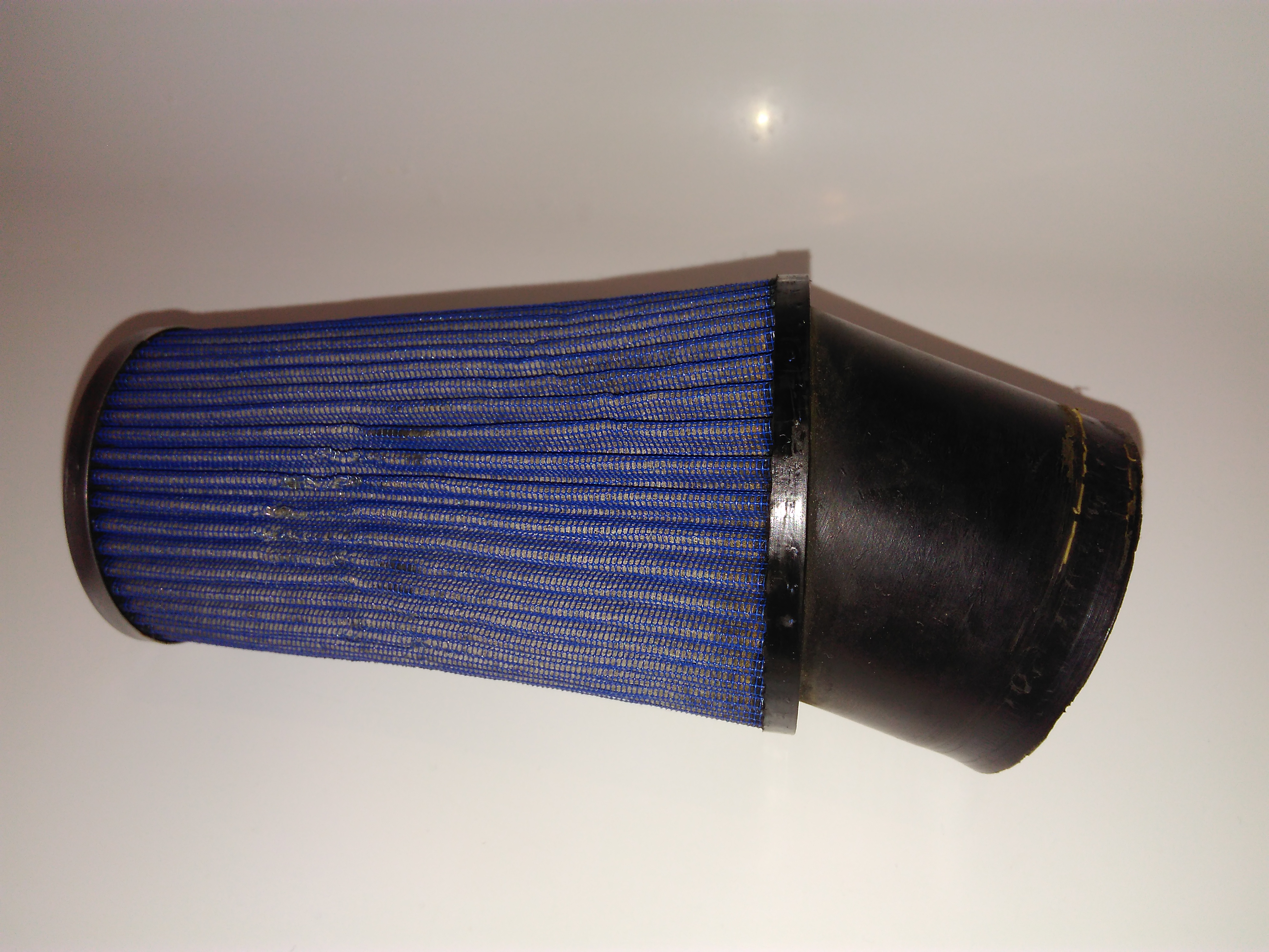

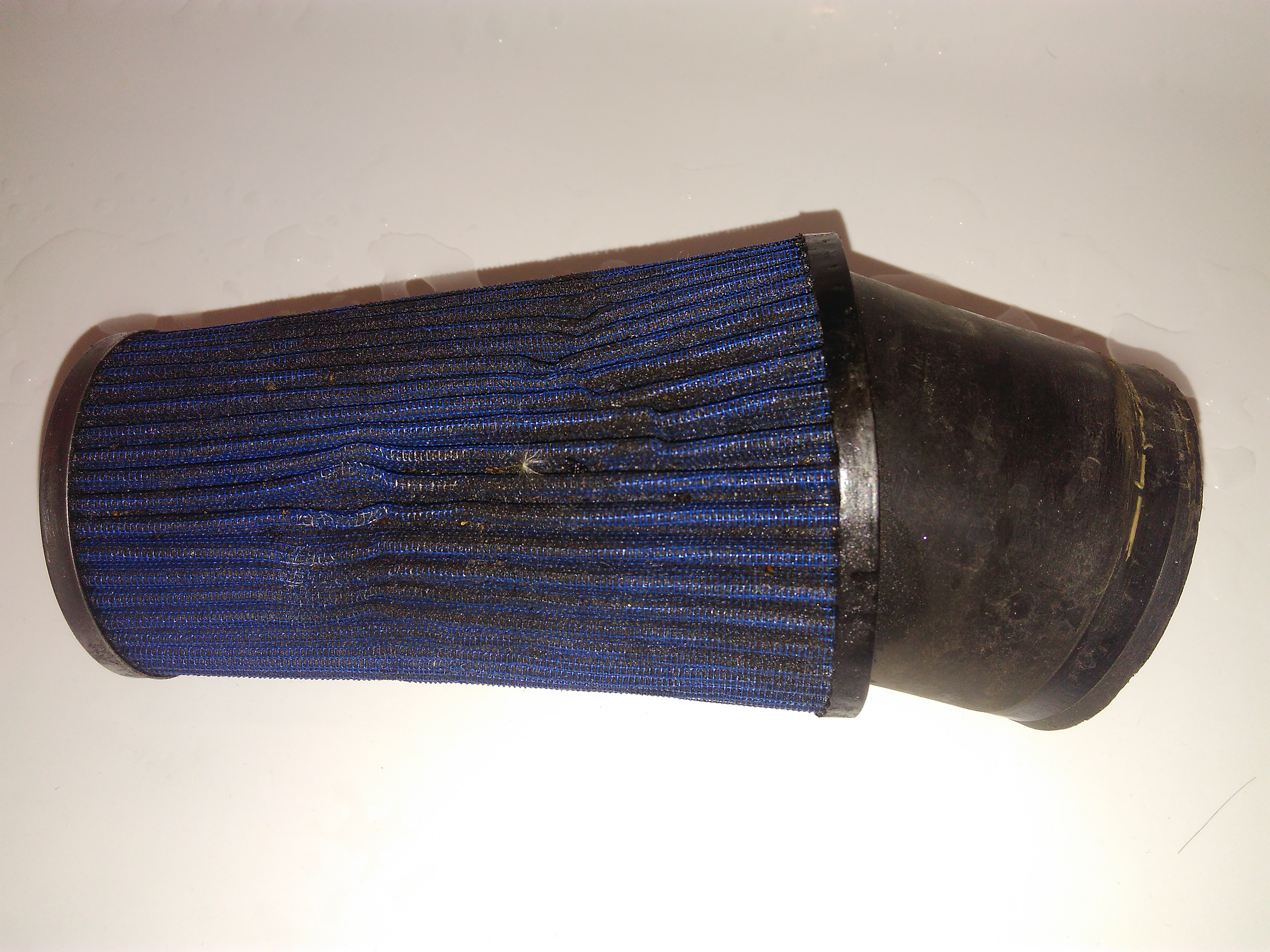

Coś tam powoli działam.
Dziś zamontowałem nowy pasek wspomagania , w końcu nic nie piszczy a wspomaganie działa płynnie , bez zacięć. Okazało się, że da się naciągnąć pompą bez udziału kanału czy podnośnika - brawo ja hehehe
Przy okazji poczyściłem co się dało, stwierdziłem bardzo delikatne wycieki z simeringów wałków ( od strony skrzyni ) i przymierzyłem sie do ogarnięcia przewodu podciśnienia serwa.
Wyczyściłem stożkowy filtr powietrza JR, przy okazji prostując zdeformowaną siatkę osłaniająca bawełnę.
Poczyniłem również przygotowania do naprawy przewodu odmy, bo czas niestety zadziałał na jego niekorzyść.
Na zdjęciach nowy pasek oraz filtr przed i po czyszczeniu.
