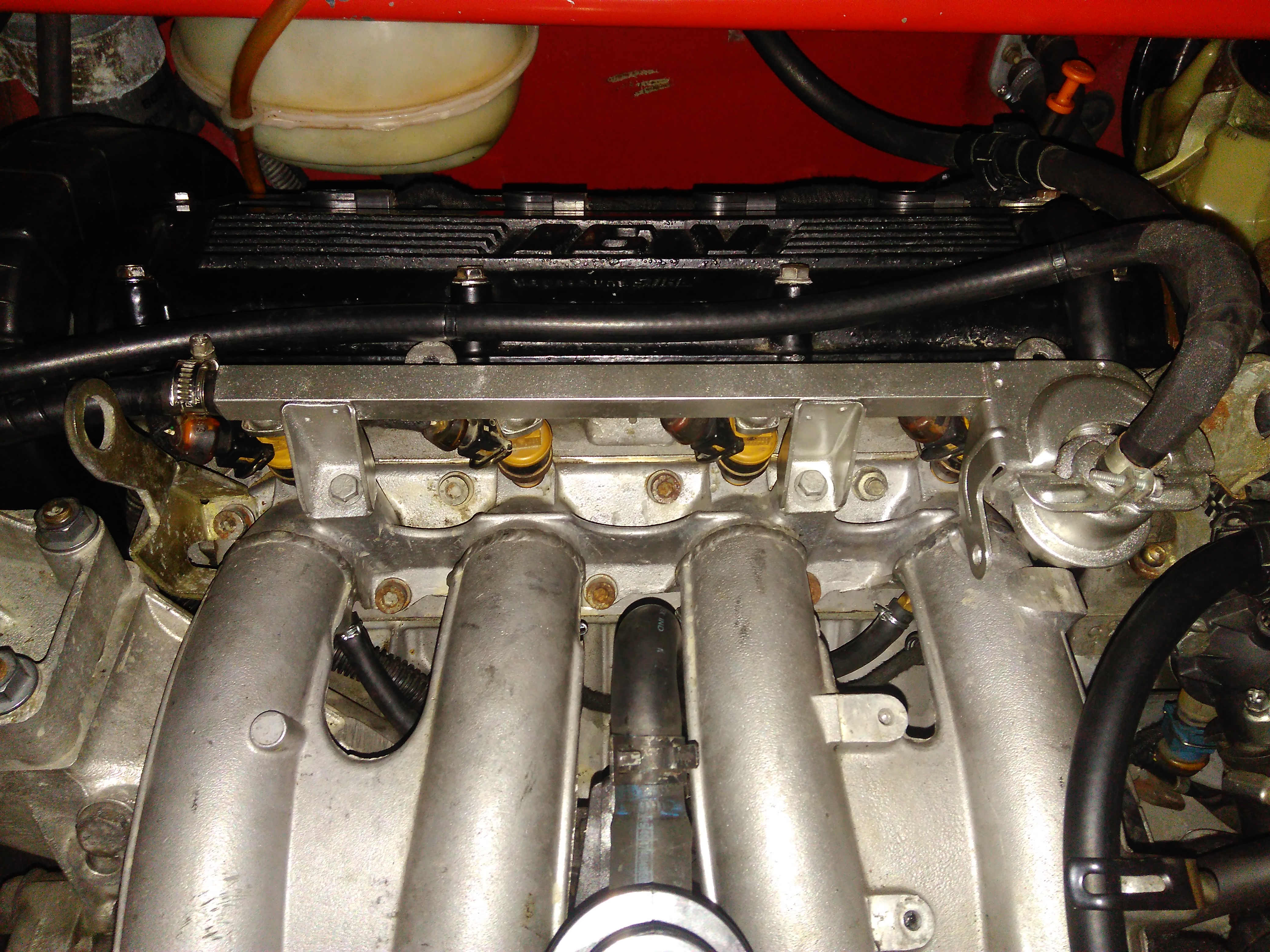

Wczoraj i dziś za to , zajmowałem się czyszczeniem listwy wtryskowej, wtryskiwaczy etc...
Wymieniłem uszczelniacze ( oringi ) na wtryskiwaczach, odświeżyłem listwę wtryskową, usunąłem wypływy silikonu, na który jak się okazało oprócz uszczelki , zamontowano kolektor ssący a na koniec poprawiłem izolację instalacji idącej do wtryskiwaczy.
Jutro wymieniam filtr paliwa i przewody paliwowe.
Re: Historia długa mego Puga, który pomału odbiega od ORFINA
Efekt końcowy
Komora silnika zaczyna już powoli wyglądać po mojemu
Orfi, to co zawsze robiłeś i robisz znowu to czysta inspiracja. Przynajmniej dla mnie. Zarówno kiedyś, tak i dziś. Wincyj
Jeśli możesz to napisz jak i czym czyściłeś listwę wtryskową i wtryskiwacze?
