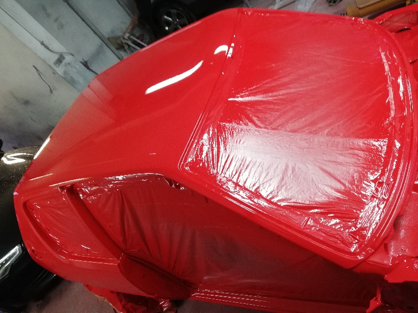

Auto już poskładane. Niestety ponieważ większość prac związanych z lakierką robiłem sam, to nie ustrzegłem się błędów. Środek jeszcze domaga się prania i sprzątania.
Na dzień dzisiejszy auto prezentuje się jak poniżej.

Post autor: zen81 »
Jak na moje nie widac ze bylo cos robione.
Na zywo pewnie cos by sie domacał
Wysłane z mojego HTC 10 przy użyciu Tapatalka
Zero łaski, zero wzruszeń..
Posty: 6945
Re: Colorline
Siemanko. Bardzo dobra robota!
Naprawdę wszystko wygląda kapitalnie. Naklejki sam dorabiałeś?
Dobrze prezentują się odmalowane dekielki stalówek.
Szacunek za powściągliwość - ja bym nie wytrzymał i polakierował też dokładki "bieda" w kolor :twisted:
Jeśli miałbym się czepiać, to jedynym minusem jest przedni zderzak bez listewki, który wygląda mi na źle spasowany zamiennik.
Aha - mam plastiki lusterek na sprzedaż. Mogę je wziąć do pracy dziś np. Pracuję w rejonach "starej" Nowej Huty :)

Tak, przedni zderzak to zamiennik. Jest za mały i ponaciągałem go jak się dało ale i tak wprawne oko od razu wychwyci że coś jest nie halo. Mam stary oryginał lekko pęknięty i chyba będę go ratował.
Listwy chromowanej poszukuję ale nie jest łatwo dorwać. Ktoś sprzedaje na allegro zderzak z listwą w słabym stanie i z wysyłką chce 200 zł. Cena zaporowa, zwłaszcza że potrzebna mi sama listwa. Zresztą co do zamienników to przednie błotniki też są z zamienika. i pasowanie ich to jakaś masakra. Wgląda to tak jak by chińczyk dostał zdjęcie peugeota kawałek blachy i młotek i miał robić błotniki. Jakoś to spasowałem ale poszło ma to z 8h a nie jest perfekcyjnie. Zależało mi bardzo aby wszystko było oryginalnie jak auto wyjechało z salonu w 91r. Generalnie wychodzę z założenia że za 10 lat w każdym województwie będzie jakiś ładny GTI a pospolite colorline może już się nie uchować. Więc jest szansa że mój egzemlarz będzie rarytasem aby pokazać komuś jakimi autami jeździło się w naszym kraju w latach 90. Mój jest z polskiego salonu. Wątpię aby ktoś w polsce w tych latach kupił i jeździł GTI.
