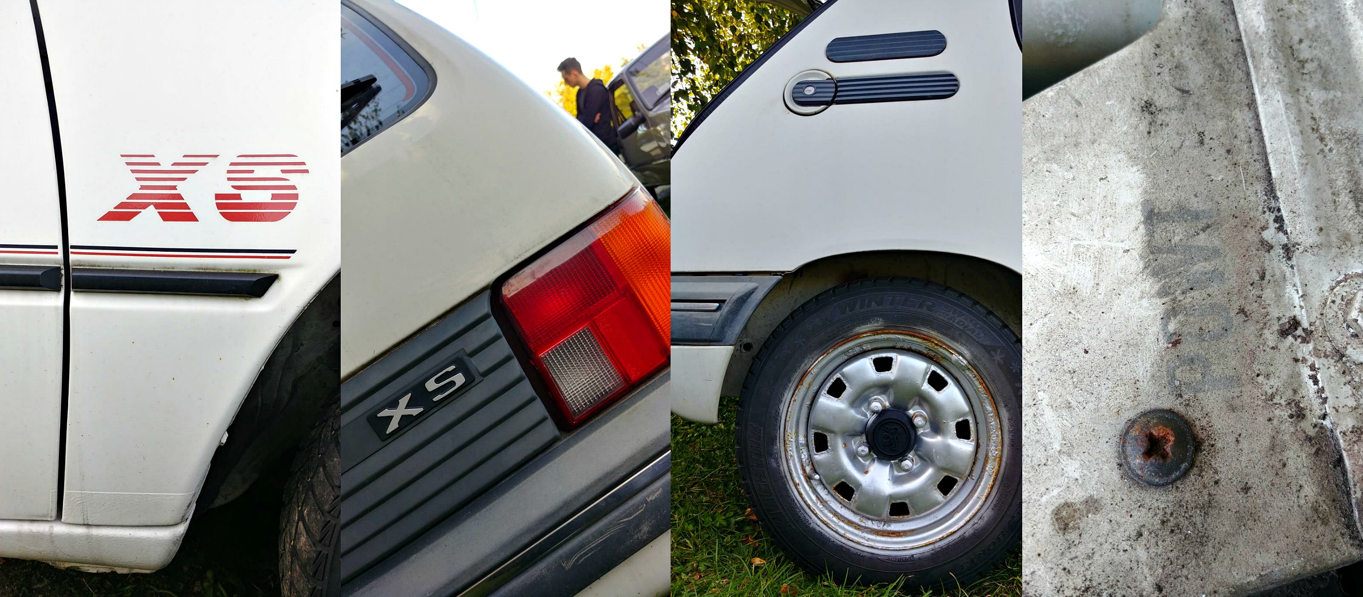

No ale są też #plusy i to całkiem dodatnie:
- bezwypadkowa buda, o czym świadczą
- wciąż obecne kalkomanie XS: paski i wlepy na błotnikach
- oryginalne zderzaki
- oryginalne dokładki
- oryginalny pas przedni z wszystkimi nalepkami i kodem lakieru
- fabrycznie montowane lampy: reflektory, kierunki, halogeny, lampy tylne
- oryginalny lakier (choć maska jest już średnia)

- lakier P0WT w połączeniu z phase 1.5 i szarym wnętrzem to dla mnie osobisty, ogromny atut. Uwielbiam te przejściowe wersje

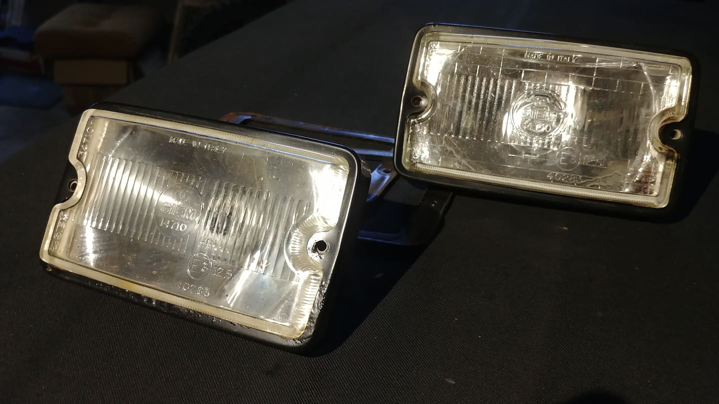

Wziąłem więc metalowe ramki z halogenów Denji, które miałem na GTI, a zastąpiłem je plastikami. Tam - o dziwo - pasowały. Może to kwestia braku korozji była czynnikiem decydującym...

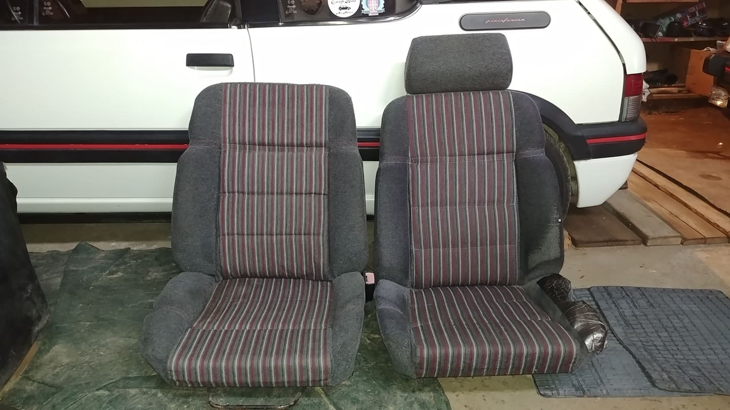

Kompletowanie części wnętrza. Udało mi się dorwać plastikową kierownicę w o wiele lepszym stanie i idealny boczek lewy do tyłu.

Fotele odstawione do tapicera.

Ta taśma to już efekt "po"?
- Posty: 6945
Re: 205 XS phase 1.5, Blanc Meije
W sumie taśma to rozwiązanie nieestetyczne, ale praktyczne. Mogłem ją zostawić i nie przejmować się przetartym boczkiem, z tym, że ja jestem estetą niestetykolc pisze:Ta taśma to już efekt "po"?
Fakt - foty wprowadzają lekkie zamieszanie, bo fotel pasażera nadal jest w aucie, a ja z tych dwóch zmontuję jeden porządny taboret kierowcy.

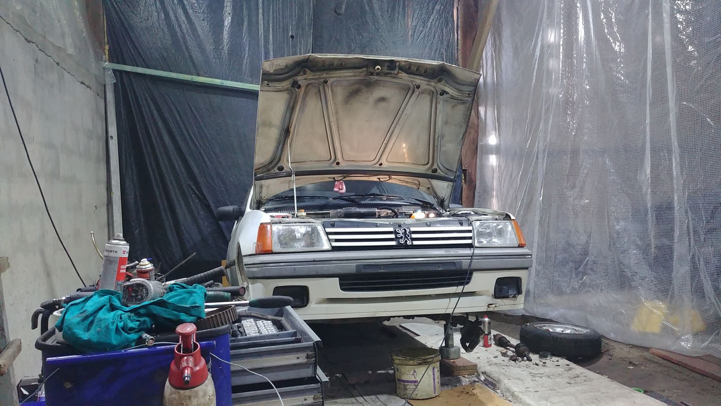

Coś się ruszyło w sprawie XS-a. Silnik jest już ogarnięty. Zrobiony rozrząd, nowa głowica, zestaw uszczelek. Pracuje w końcu równo. Na dłuższy czas powinien być spokój.
Amortyzatory nowe są, dziś poszukam jakichś lepszych sprężyn, bo takiej hodowli rdzy do auta nie zamontuję. Dekiel skrzyni biegów też wygląda fatalnie i ze mną już raczej nie pojeździ. Ogólnie, to wymieniam wszystko, co może wydawać się podejrzane, czy zmęczone żywotem, żeby potem nie wracać już do rozbebeszania auta, tylko go użytkować
Na montaż czeka m.in. sprzęgło Valeo, tarcze Jurid, klocki Brembo. Oczywiście seryjne Bendixy nie zostają, będą zaciski z Saxo VTS. Daję szansę wahaczom Delphi. Zobaczymy, jak się spiszą. Choć czego bym nie wziął, to i tak rok-dwa i do śmietnika. Także już przywykłem...
W dalszej kolejności do roboty przewody hamulcowe, serwo, pompa i wiele, wiele innych. No ale widać jakieś światełko w tunelu...
W tym tygodniu auto stanie na kołach. Trzeba wymienić jedno łożysko, prawą półoś, poskładać kolumny McPhersona. Amortyzatory nowe są, dziś poszukam jakichś lepszych sprężyn, bo takiej hodowli rdzy do auta nie zamontuję. Dekiel skrzyni biegów też wygląda fatalnie i ze mną już raczej nie pojeździ. Ogólnie, to wymieniam wszystko, co może wydawać się podejrzane, czy zmęczone żywotem, żeby potem nie wracać już do rozbebeszania auta, tylko go użytkować

Co dolegało poprzedniej głowicy? Och, jak ja lubię te pudełeczka z nowymi częściami
