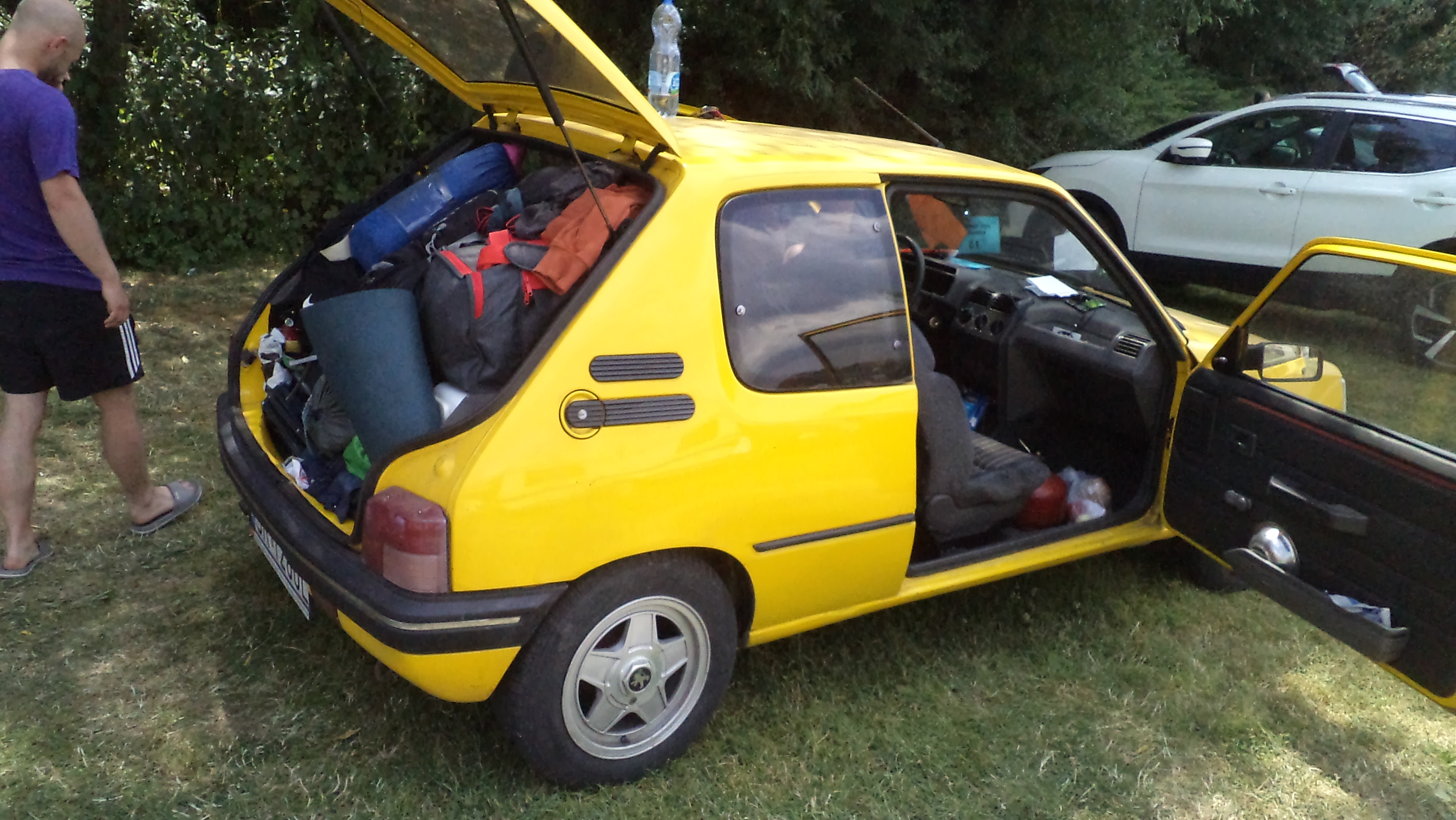

Pasażerowie, jak pasażerowie, formalnie jest 5 miejsc, ale że bagaże weszły! Trochę upychania widzę było
Kiedyś mój ksiądz z liceum miał 205, też w dieslu, było to ponad 20 lat temu, wporzo chłop był, pokazywał nam zdjęcia, jak pojechali tą 205 na Węgry, trochę czasu spędzając w Tatrach, po obu stronach, naszej i słowackiej. Jechali w pięć osób
Level hard. No ale z tego co pamiętam było 2 gości i 3 kobietki. One z reguły trochę mniejsze, ale i tak w pięć osób taka podróż, to wyczyn.
No ale z drugiej strony kiedyś ludzie maluchami podróżowali i to za granicę, na jakiś handel często, to też był wyczyn. 205 przy fiacie 126p to wielki wóz.
Ale ogólnie fajna przygoda
