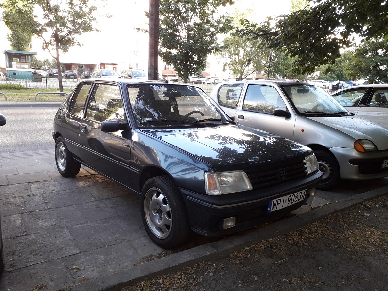

Czołem,
Pierwsza rzecz - przepraszam za swój polski.
Długo ręce ciągneły się do forum ale w końcu (stety albo niestety :D )
Krótko o sobie. Jestem z Białorusi z Brześcia, w Polsce już 5ty rok.
Z 205ką ciekawa historia. Zacznę z daleka.
Jak byłem mały, tata pracował w warsztacie samochodowym. Fajne to były czasy - zapach czarnego brudu i metalu, zmieszany z aromatem grilującej się kury (jak to jest w swojskich warsztatach - faceci zawsze coś wymyślą i przyciągną z domu gril elektryczny); hałas podnośników, kluczy oraz "kurw" wynoszących się z ust kolesi w brudnych kombinezonach; no i od groma różnych aut - nasz VW T3 (nie do zniszczenia maszyna - do dziś marzę), Audi 100 wójka Wasji i taka sama wójka Miszy (albo Michała jeśli ktoś chce), Mercedes stojący bez silnika od miesiąca, Wołga 21, nie kończonca się kolejka azerbajdżanów na Oplach Vectra (z Europy na wymianę oleju i w dalszą drogę o 3-4 tyś w tym poza drogami)...
No i była jedna 205ka - autko żony właściciela warsztatu. Nie pamiętam jak się zjawiła w garażu, nie pamiętam co się zepsuło, ale pamiętam jak odstawialiśmy go po naprawie do właściciela. Pamiętam jak przyzwyczajony do diesla w T3 tata zgasł na światłach, i jak stałem na fotelu z głową w szyberdachu w czapce z daszkiem i jak wiatr pociesznie zwiał tą czapeczkę że musieliśmy zatrzymać he he :) I to jest cała historia poznania tego autka - tylko mgliste wspomnienia - i tym jest różna od dziesiątek innych i tym ciekawsza. Chyba tego wystarczyło, żeby ziarno zostało zasiane w mojej głowie.
Nie jestem w stanie odnotować moment świadomego zainteresowania się tematem i chęci posiadania właśnie 205ki. Wszystko się złożyło: samochodowe dzieciństwo, Wheeler dealers po Discovery, ogólne zainteresowanie techniką i autami.. Z rok temu już przewijałem olx'a podgrzewając swoje dziecinne marzenia. Już od razu uświadomiłem że nie stać na GTI (mam nadzieję że na razie), dlatego cholernie mi się chciało XS'a.
Z rok temu albo więcej przez dłuższy czas jakiś biały XS stał w okolicy nikomy nie potrzebny, zaniedbany i zapomniany, ale jeszcze wtedy nie byłem gotowy na kupno puga. Fajnego zobaczyłem później w Legnicy ale też musiałbym pożyczać aby go kupić, czego nie chciałem, ale byłem o krok od tego. Już wiosną '19 jeździłem obejrzeć XS'a ze Strzegoma (ktoś z fb pewnie zna historię o tym pugu ze zmarłym właścicielem bez ciągłości umów - k**wa cały dzień stracony - zobaczyłem tylko teatr "Panie to rajdówka kosztuje ponad 10tys w dobrym stanie" i w drugiej roli żona sprzedawcy "Boże, jak żeśmy nie dopatrzyli że w dowodzie inna osoba niż w umowie"). Warto by wspomnieć tu Rafała - napisał gdzie zajrzeć, na co zwrócić uwagę przy kupnie i tp. Proponował swego greena, bo pytałem czy przypadkiem czegoś nie ma na sprzedaż, ale nie zdecydowałem się (żałuję trochę że nie wziąłem, ale, jak mu powiedziałem, "jest za zielony" - i taki właściwie jest dla mnie).
Niby trochę się uspokoiłem, ale pod koniec czerwca na grupie fb wystawiony grafitowy XS w Warszawie, którego obejrzałem tego samego dnia, a następnego kupiłem. Dostał imię Simba, bo jakoś złożyło się że nowy Lion King wyszedł :) Brzmi fajnie, z miłością :love:
I tak - to jest tamten z Legnicy, na którego się śliniłem a kupić nie mogłem - taki los. No i bonusem na sl299.
Jak się mówi, lepiej później niż nigdy, więc Simba, przywitaj się ze wszystkimi :)

Pogrzebałem i znalazłem parę wcześniejszych fotek jeszcze jak był sprzedawany w Legnicy.
Wyglądał podobnie jak go kupowałem, tylko już stał na alusach.
No i teraz konkrety. Peugeot 205 XS '90 w dokumentach składak/ Na moment zakupu około 139k przebiegu.

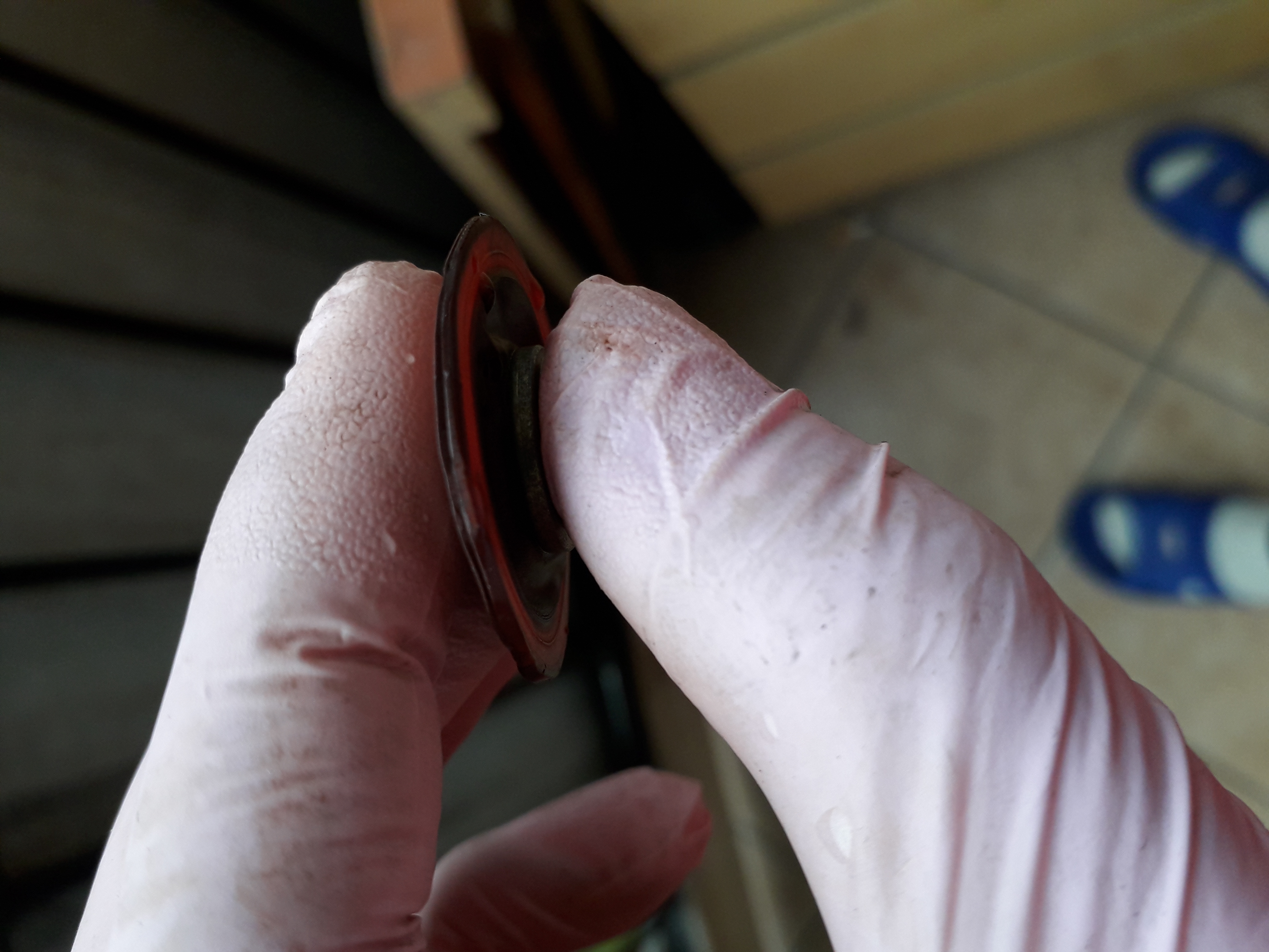

Zajrzałem też do regulatora ciśnienia - nie jest w najlepszym stanie. sprężynka spoko, ale jak odkręcałem to nie pchała kopulkę na góre, więc mogło nie działać poprawnie. Najgorsze to membrana - rozwarstwiona i zmarszczona.
membrana2
membrana2
membrana1
membrana1

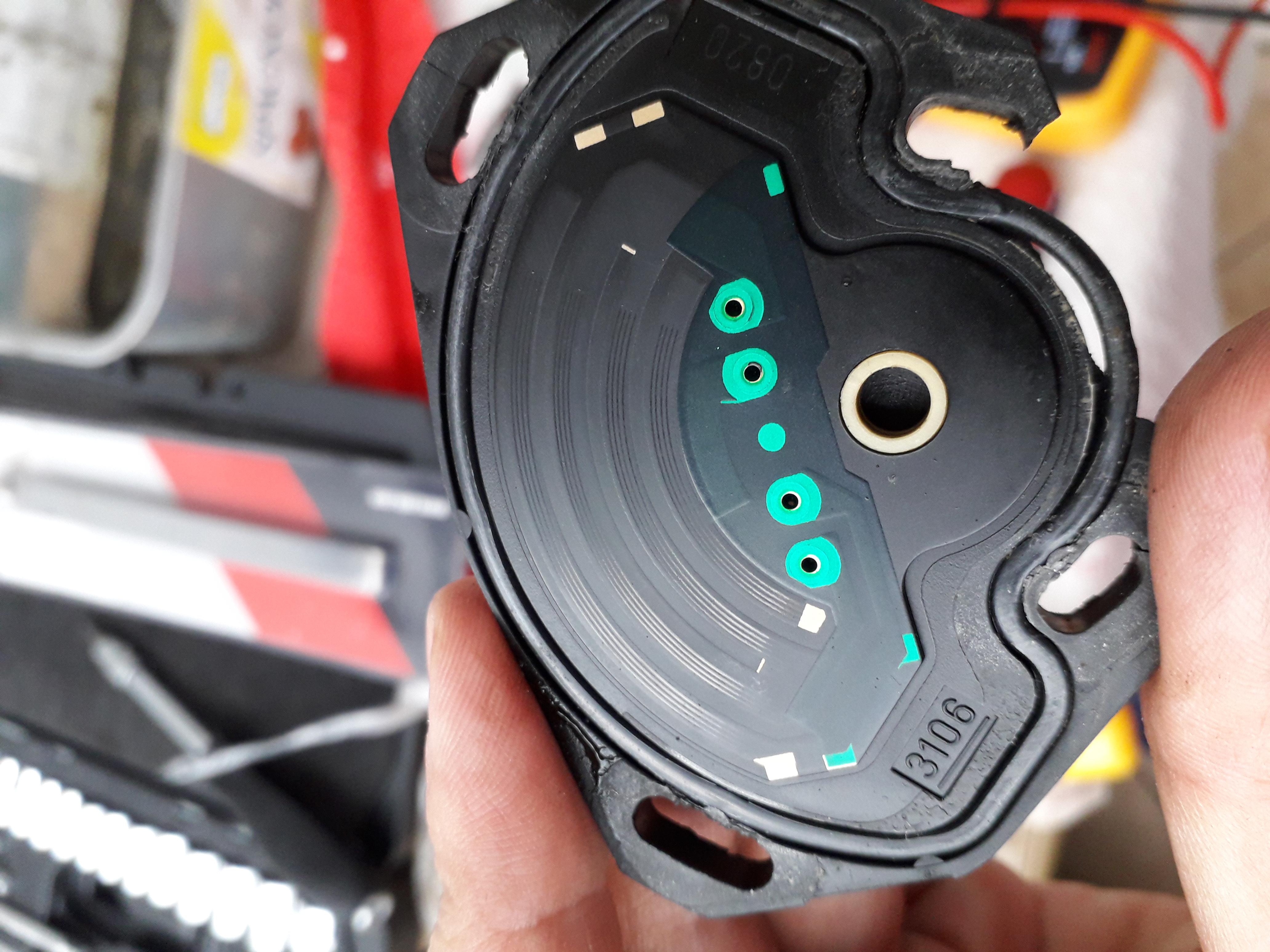

Potencjiometr - wygląda na nie ory. W środku ścieżki spoko - nie przetarte. Natomiast obudowa połamana i stał (jak się okazało już po montażu i testowaniu) dosyć krzywo.
tps srodek
tps srodek
tps obudowa
tps obudowa
Ustawiłem go według zaleceń.

Naprawiono. Już szykowałem 2 stówy na zapłon (świece, przewody, kopułka), ale coś mnie wyrwało z kanapy do auta jeszcze raz zobaczyć o co chodzi.
Sprawdziłem świece - są suche. Kable siedzą pewnie i wyglądają ok. Fachowy że mnie diagnosta :D
To próba odpalania jeszcze raz - nic. Śmierdzi paliwem, auto ledwo działa.
Dobra, nic mi nie kosztuje jeszcze raz sprawdzić TPS. Żeby sprawdzić trzeba na maks cofnąć krokowiec. Żeby to zrobić trzeba włączyć zapłon. Włączam i ... Nie cofa się. Co jest grane? Na filmiku widziałem że u gościa poszło.
Zgadnijcie gdzie zjebalem....
Wczoraj mierzylem volty na TPS na pierwszym położeniu kluczyka w stacyjce, kiedy tak naprawdę nic nie jest włączone 8)7
TPS wczoraj ustawiłem na maks kijowo. Poprawiłem, odpalam, dostaje orgazmu O-)
Silnik chodzi. Wszedł na około 2.3tys - grzeje się. Na 80 stopniach spadł do 1.2 tyś i tak został.
Przejechałem się - bosko) Po prostu sen Kena Blocka.
Jestem przeszczesliwy. Poznałem kontrast jak auto się psuje i jak się naprawia.
Tylko dziwnie później odpalił na gorąco. Na dotyk, ale nie wcześniej niż puściłem kluczyk. Jak kręci rozrusznik to nic, a jak puszczasz - to się budzi.
Co to może być?
