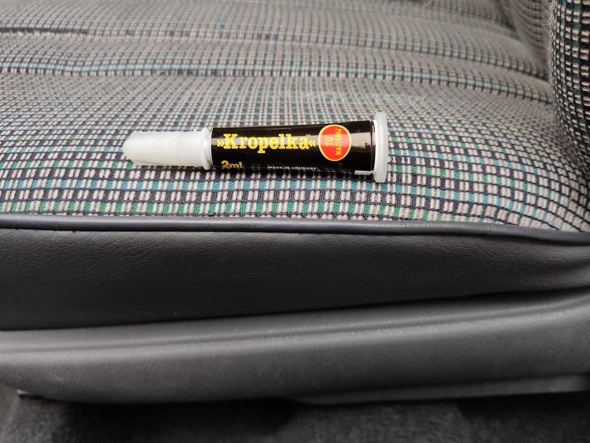

Dziś wyprałem wnętrze, a przy okazji pokleiłem siedzenie kierowcy :x Niestety z prania brak zdjęć bo maszyna pożyczona, a czas mnie gonił. Teraz stoi w garażu i się suszy.
Pamiętam jak ktoś kiedyś na spocie w Arkadii mówił, że manszety od przegubów kleił kropelką 8)7
