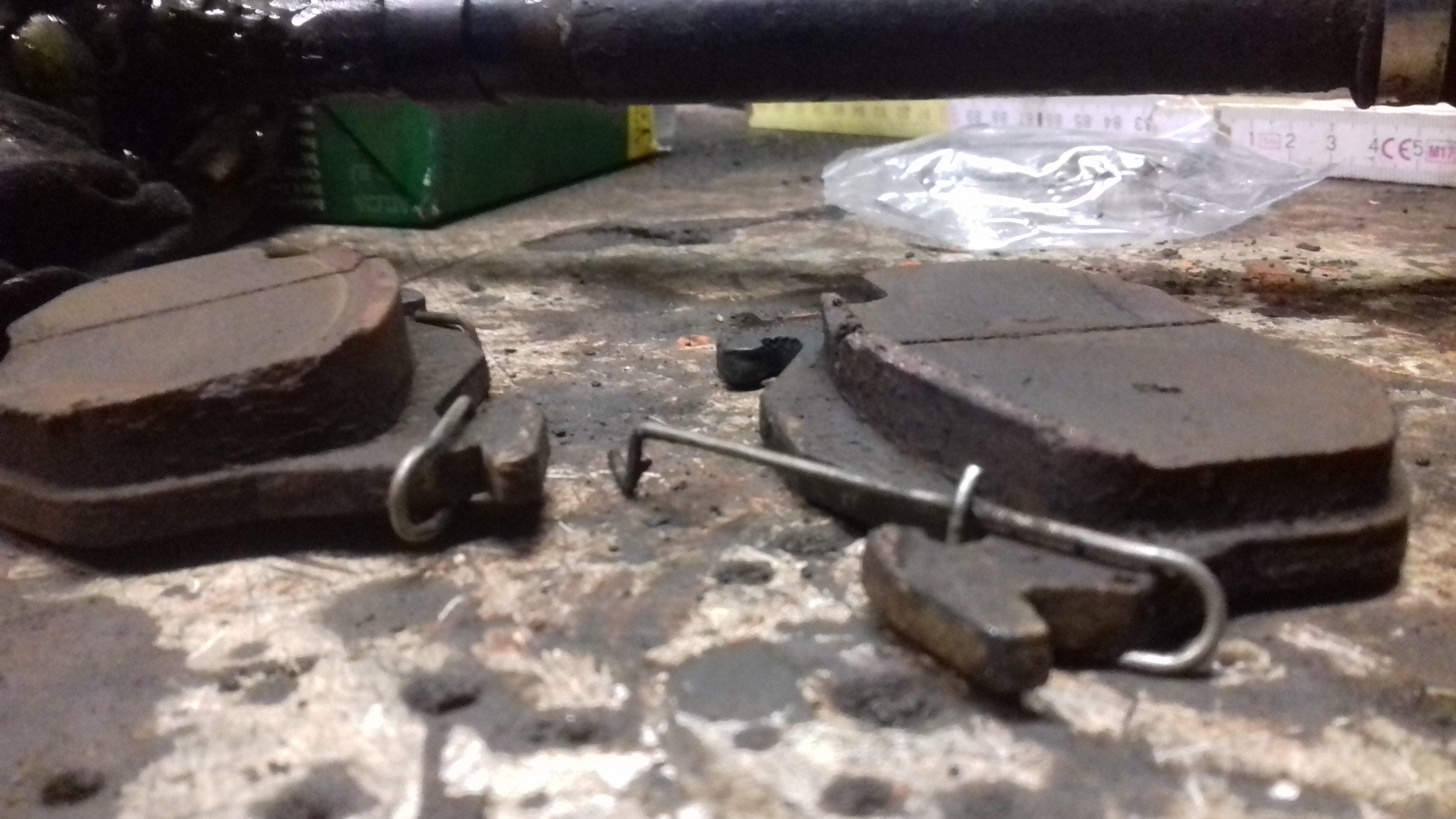

W sumie auto bezobsługa. Zastanawiałem się już kiedy ostatni raz stałem na kanale, kiedy zauważyłem że skrzynię mam obrzuconą smarem. Mówię - no nareszcie!
Niesamowite jak cudowna może być mechanika jak jedyne przy czym się dłubie to stare paści, do których trzeba się dobierać jak dziadek do babci.
W sumie to wszystko posżło tak jak można sobie wymarzyć, a skoro tak - to i hamulce poszły pod okular.
Bo już parę k km przy hamowaniu któraś tarcza biła. Pomału też już czas na zarzucenie zimowego setupu.
Oczywiście klocki hamulcowe nie będą założone nowe. Oczywiście wyciągnąłem z niedawno nabytego gruza. A tarcze przetoczone. Za to będą nowe śrubki mocujące tarcze na piaście.
Be
and keep calm
