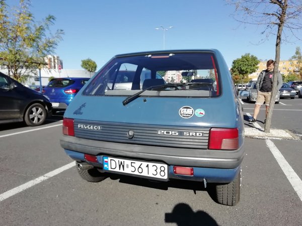

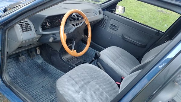

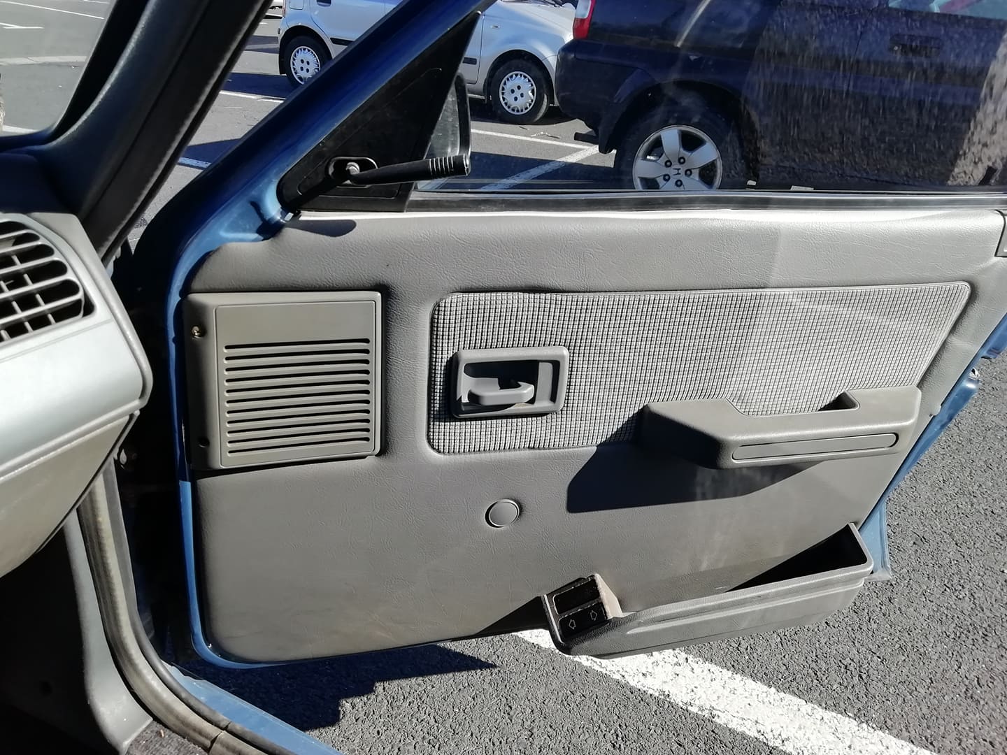

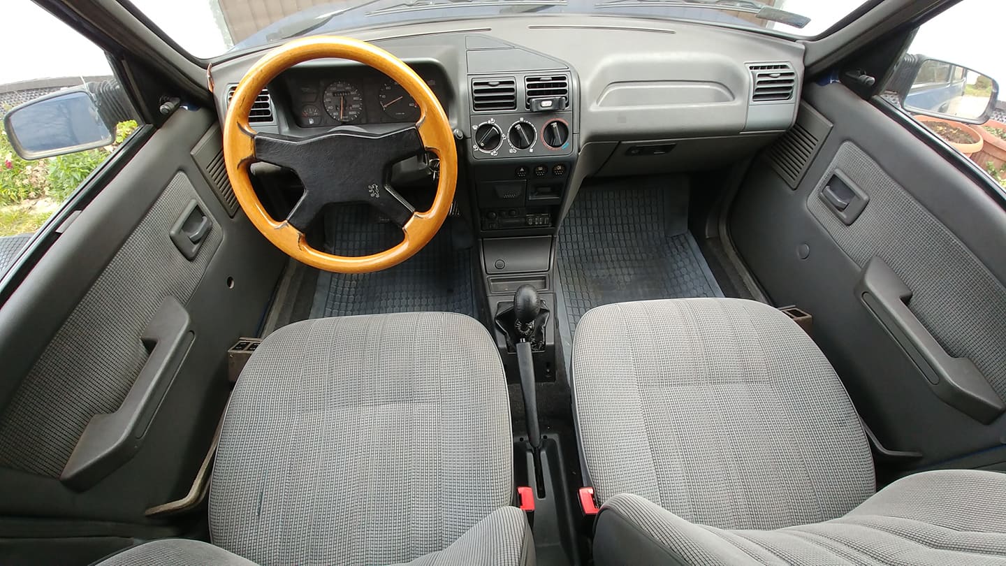

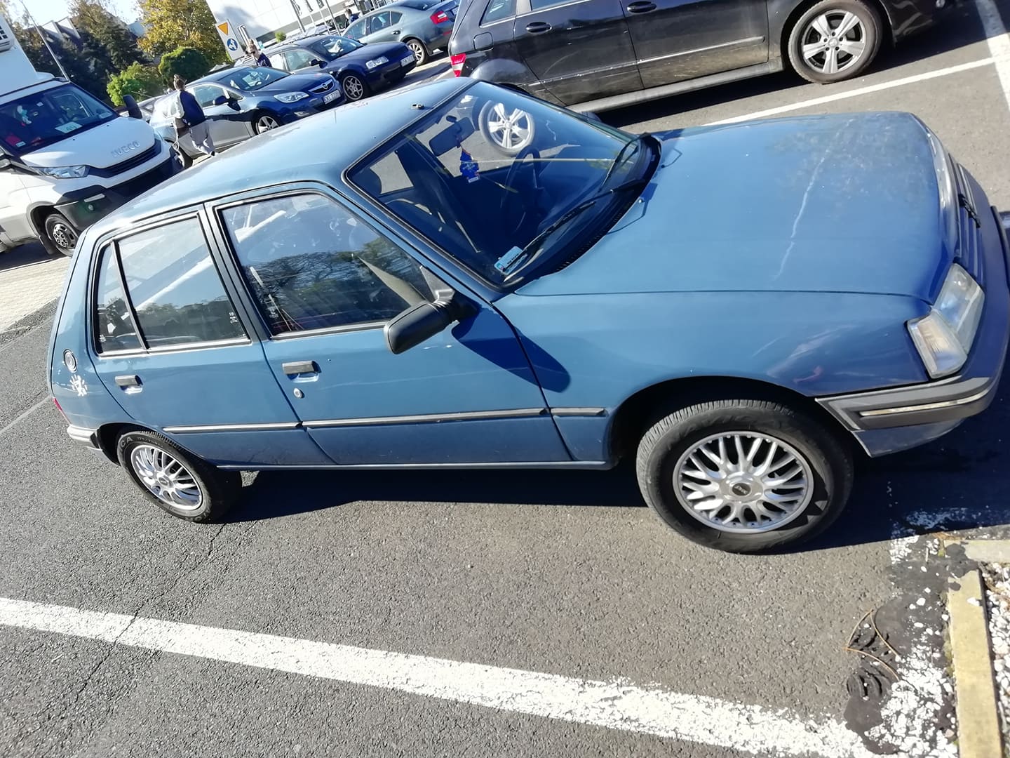

Bieda w modelu SRD jest powierzchowna. Egzemplarz ma centralny zamek z jakimiś pilotami, elektryczne szyby, welurowe fotele z welurowymi, wysokimi boczkami. Lampkę w schowku i bagażniku, miękką deskę, schowek pasażera, schowek w tunelu i duże zegary z obrotomierzem.
Do tego lakier to dość rzadko spotykany P3MU - Bleu Calypso, nadający furce klimatu "pierwszofazowego".
Aha - SRD wymyka się trochę nomenklaturze Peugeota w nazewnictwie 205-tek, gdzie "X" oznacza nadwozie trzy, a "G" pięciodrzwiowe. Tutaj "S" oznacza "Super", a całość rozszyfrowujemy jako Super Routiere Diesel. Jakaś wyższa kasta, czy czort wie. Jak zwykle po Francuzach trudno spodziewać się logiki...

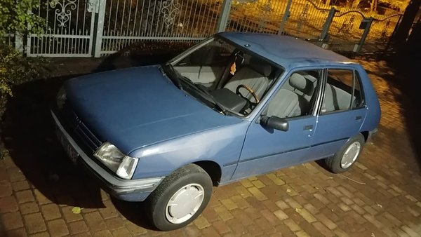

Na początek zdjęcia z ogłoszenia, oględzin i zakupu. Później przejdziemy do tego, co z autem dzieje się aktualnie. CDN...

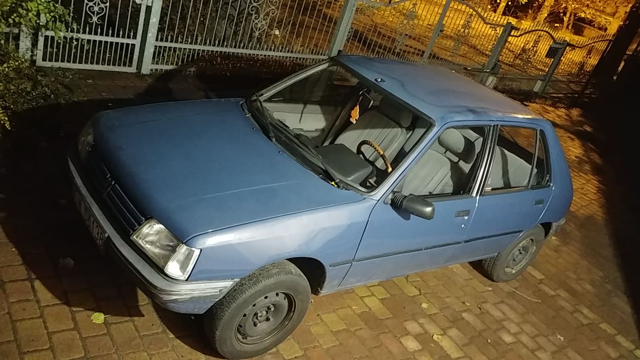

Miałem uzupełnić ten post wcześniej, dodając bieżące raporty z rzeczy, które się dzieją przy SRD, no ale cóż - nie będzie wielkiej epopei w odcinkach, bo po prostu nie było na to czasu.

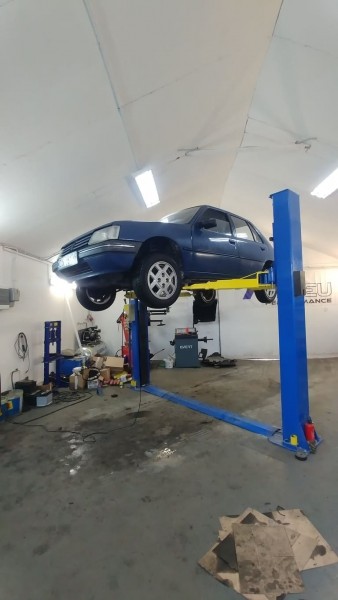

Samochód jest już u mnie. Pojechałem po niego z Józkiem w czwartkowy wieczór, a pod nieobecność Bananowca wydał nam go Slavko, który też gościł nas na swoich Dolnośląskich włościach i z którym dokonaliśmy symbolicznego opicia nowego nabytku.
Tomkowi trzeba przyznać jednak, że zawczasu bardzo dobrze ogarnął logistykę całej akcji i dostałem auto gotowe do drogi powrotnej.

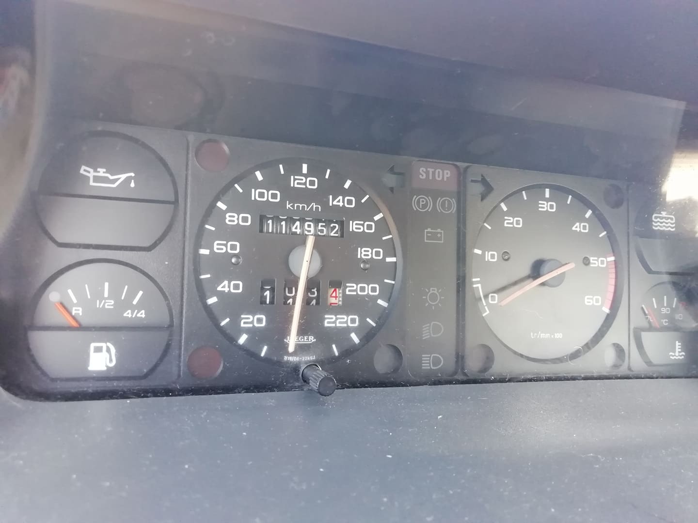

Co zostało zrobione?
- krzyżak kolumny kierowniczej
- kompletny rozrząd
- końcówki drążków
- ogarnięcie tylnych hamulców, malowanie bębnów

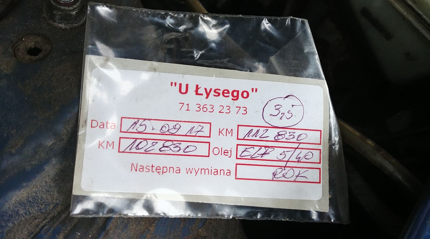

- wymiana oleju, filtrów (co ciekawe, okazało się, że wymieniony został olej, który miał 2000 km przebiegu
- wymiana spalonych żarówek podświetlenia
- ożywienie obrotomierza (i tak grymasi, jak to w 205 z dizlem)

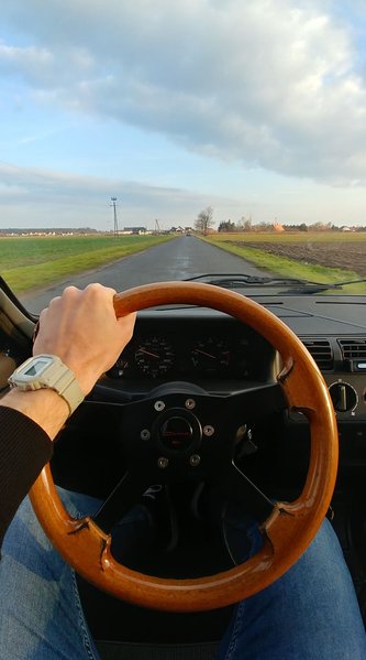

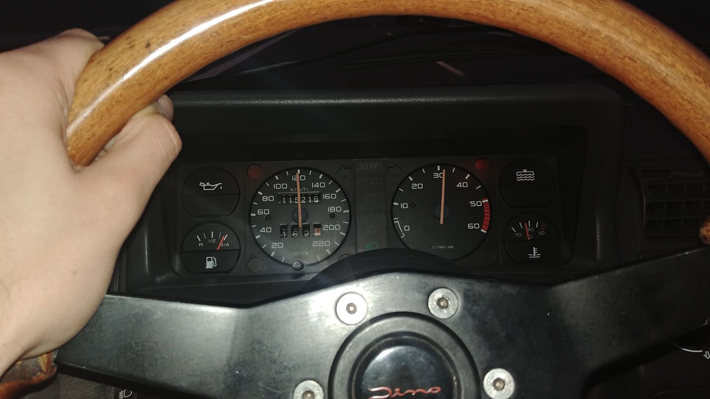

- podmiana kierownicy na drewnianą, mniej haczącą o obudowę daszka zegarów
- odnalezienie fabrycznej instrukcji i części dokumentów. Były schowane pod opuszczoną szufladą bezpieczników

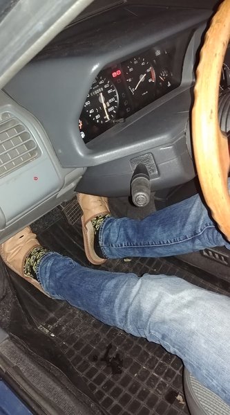

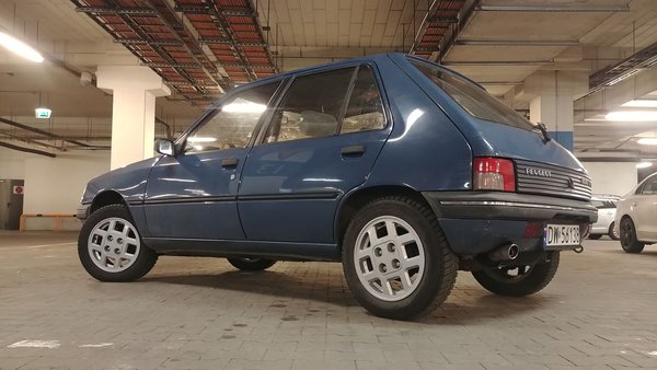

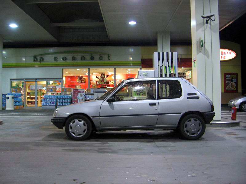

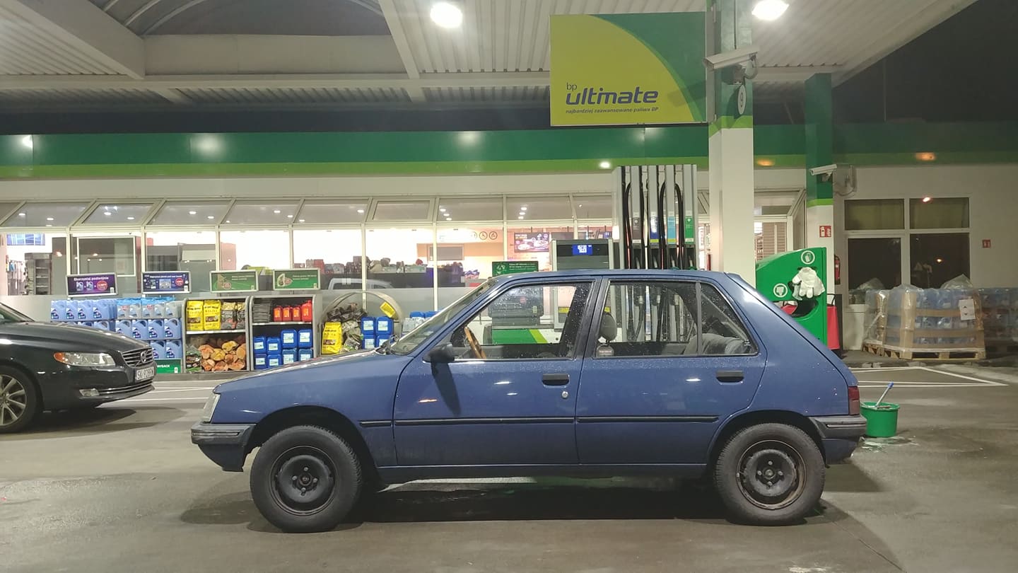

Pierwsze tankowanie - i od razu deja vu. W podobnych okolicznościach odbierałem prawie osiem lat temu mojego poprzedniego dizelka. A tutaj już na podjeździe przy viilla Slavko. I próba świec żarowych w skórzanych laczkach... Przed trasą trzeba było jeszcze przełożyć zestaw tymczasowych kół, manetkę świateł i klosz tylnej lampy lewej, gdyż ten nie wytrzymał ciśnienia i pękł. No i można było ruszać w drogę powrotną... Wrażenia z trasy powrotnej? Trochę trzymał lewy zacisk, trochę terkotała półoś, coś tam skrzypiało, a lusterko kierowcy chciało odlecieć od budy przy przekraczaniu 90 km/h. No ale jak wsiadłem na Dolnym Śląsku, tak wysiadłem w Małopolsce. Także zarzutów 29-letniej maszynie stawiać nie zamierzam.

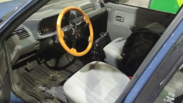

W sobotę znalazłem trochę czasu, żeby z grubsza ogarnąć parę drobiazgów. Zamiennik lusterka poszedł do kosza, a pojawił się oryginalny Britax. Przy okazji wizyty Filipczaka, udało nam się przypadkowo aktywować wyjący wniebogłosy alarm, a następnie go unieszkodliwić. Po południu na inspekcję wpadł Druan. Zmieniliśmy koła na mniej krzykliwe i w egipskich ciemnościach powalczyliśmy z kabelkologią instalacji radia. Misja zakończyła się sukcesem i w końcu w SRD gra muzyka. Ponadto ogarnąłem bajzel we wnętrzu, zaopatrzyłem kierownicę w skórzany dekiel z emblematem, podokręcałem parę śrubek i odbyłem pierwsze lokalne jazdy. Druga para drzwi faktycznie się przydaje. Przyznam się, że strasznie lubię te pierwsze dni i tygodnie po zakupie 205-tki, kiedy małymi nakładami prac można osiągnąć naprawdę fajne efekty. Myślę, że jeszcze tydzień-dwa i auto będzie wyglądało (oraz jeździło) tak, jak bym sobie tego życzył. Potencjał ta poczciwina ma przeogromny. 29 lat taryfy ulgowej właśnie się zakończyło. Czas w końcu trochę pojeździć...

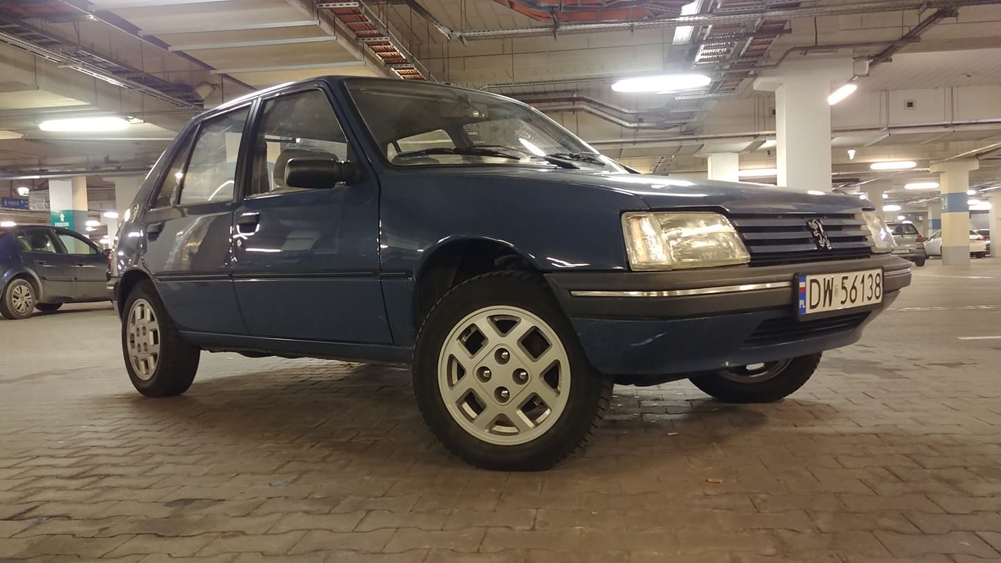

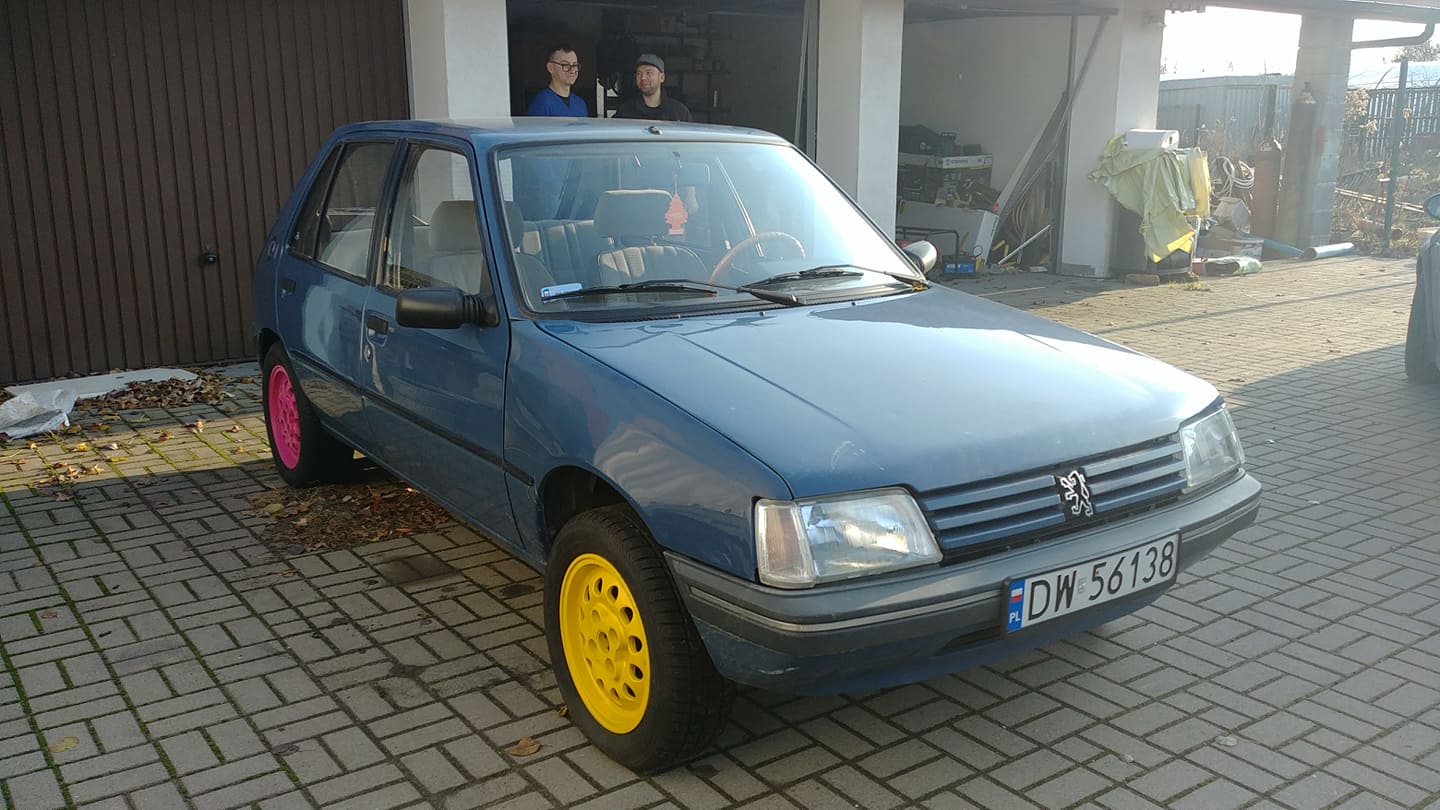

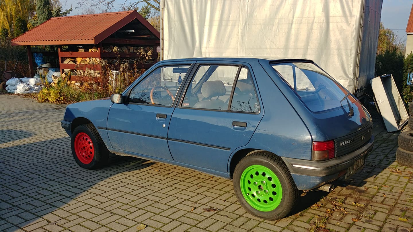

Alufelgi czynią cuda z wyglądem auta. Zaczęło wyglądać. No i Twój entuzjazm jest nie do przecenienia. Czekam na efekt końcowy.
Pokazywali Cię palcami jak na tych kolorowych wracałeś?
Tapatalk z xcovera
Tapatalk z xcovera
Re: 205 SRD - Super Routiere Diesel
Uśmieszki były, zwłaszcza jak ktoś mnie mijał od strony tej różowej...szasz pisze:Alufelgi czynią cuda z wyglądem auta. Zaczęło wyglądać. No i Twój entuzjazm jest nie do przecenienia. Czekam na efekt końcowy.

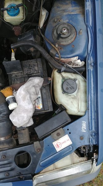

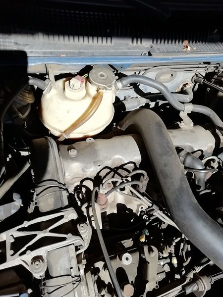

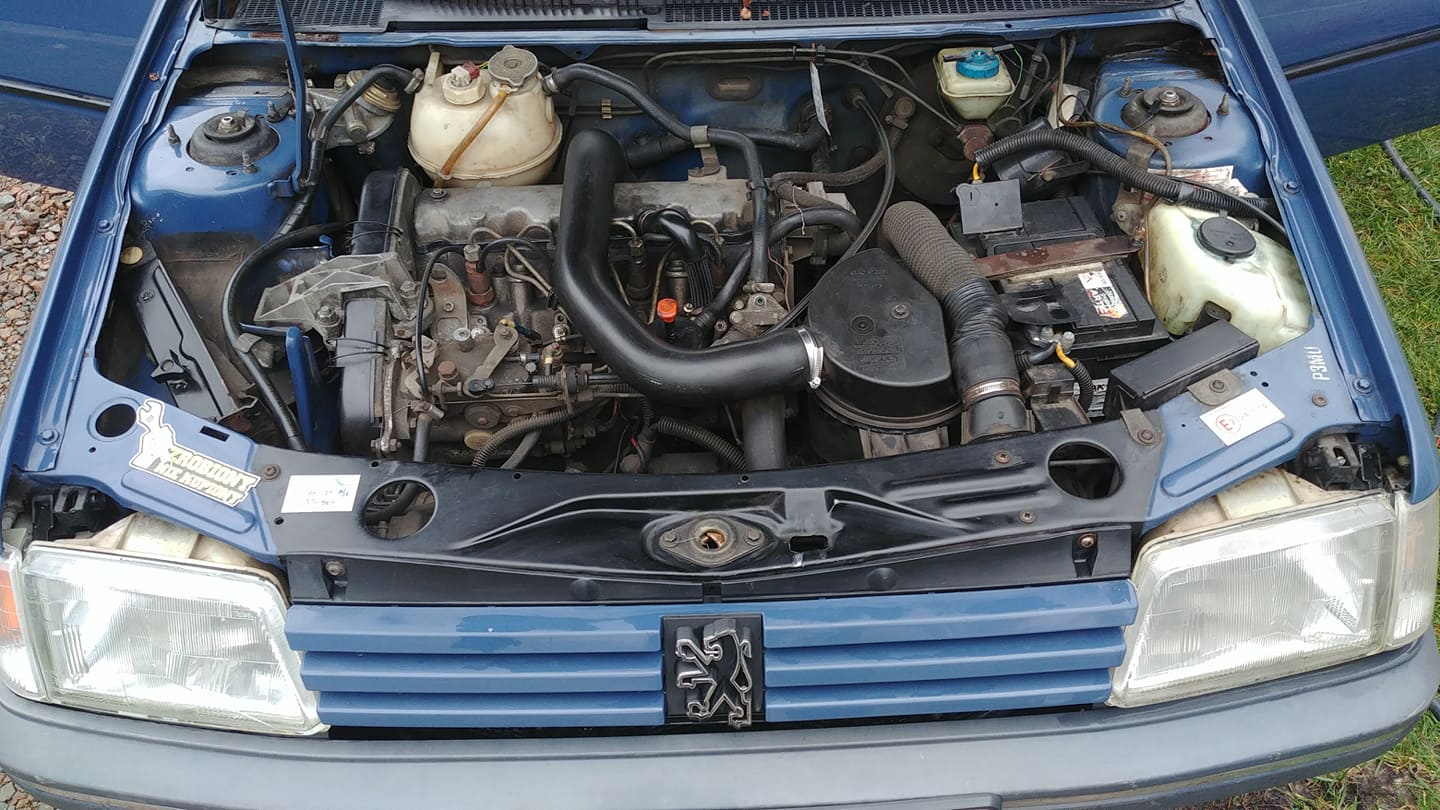

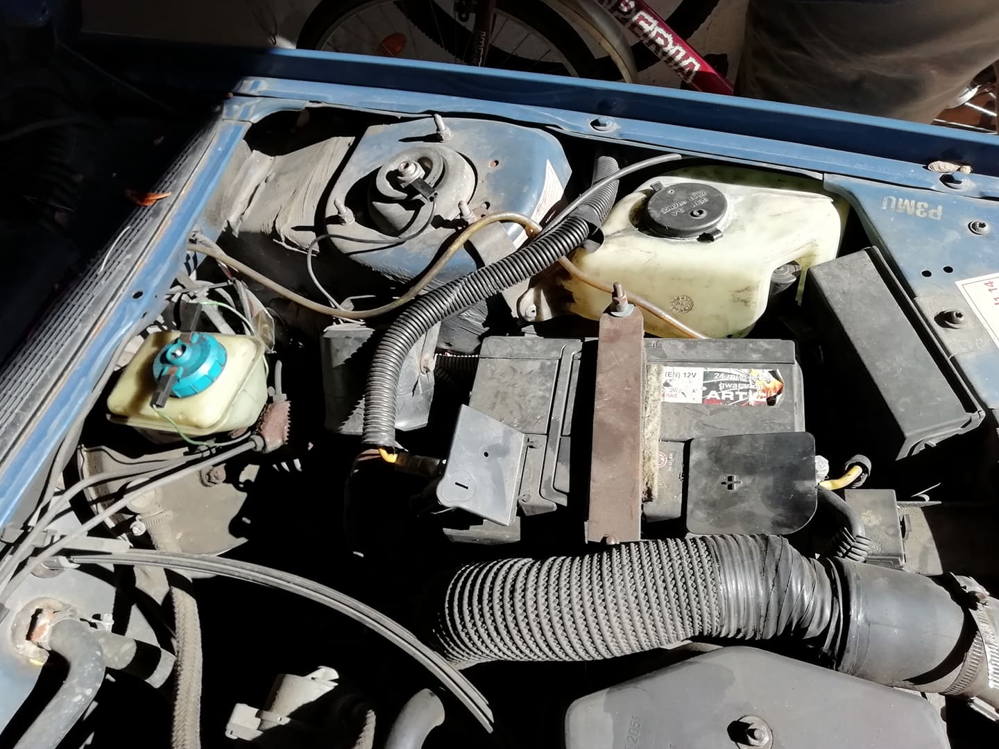

Trochę ogarnąłem komorę silnika. Zimno strasznie, więc na razie tylko z grubsza.
							Ale póki co entuzjazm nie opada...

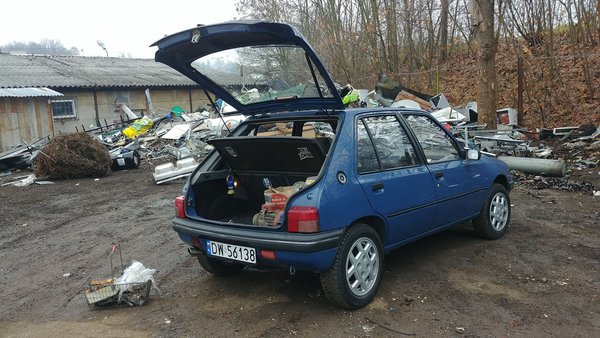

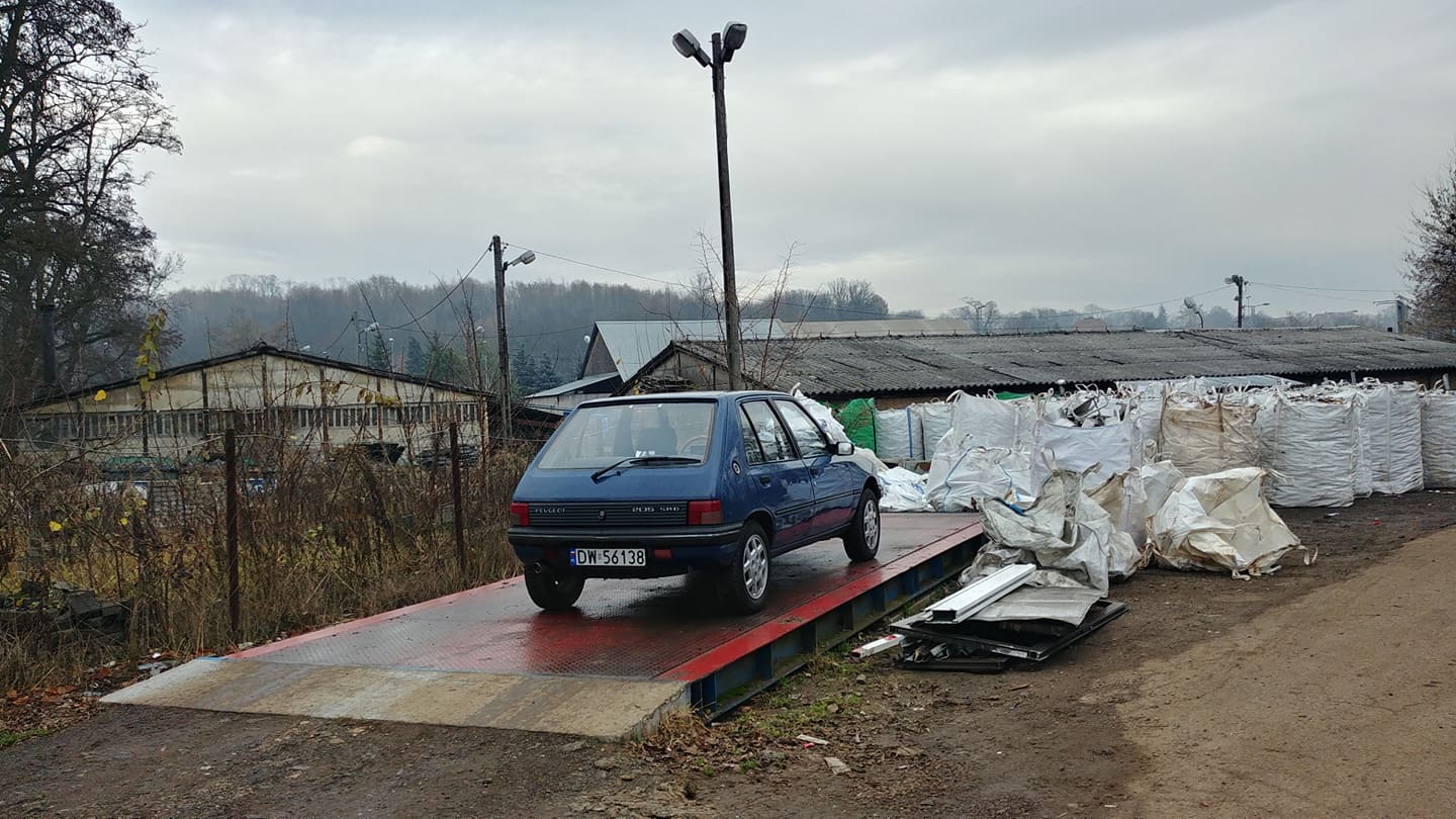

Przy okazji wizyty recyklingowej, zważyłem sobie 205-tkę. 880 kilogramów na pusto, w baku mniej niż połowa.

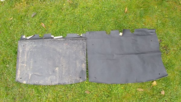

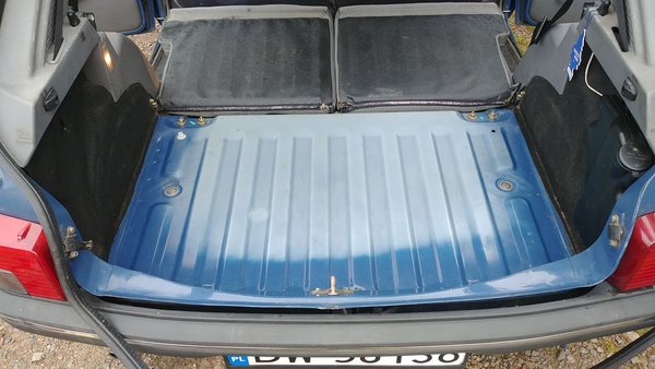

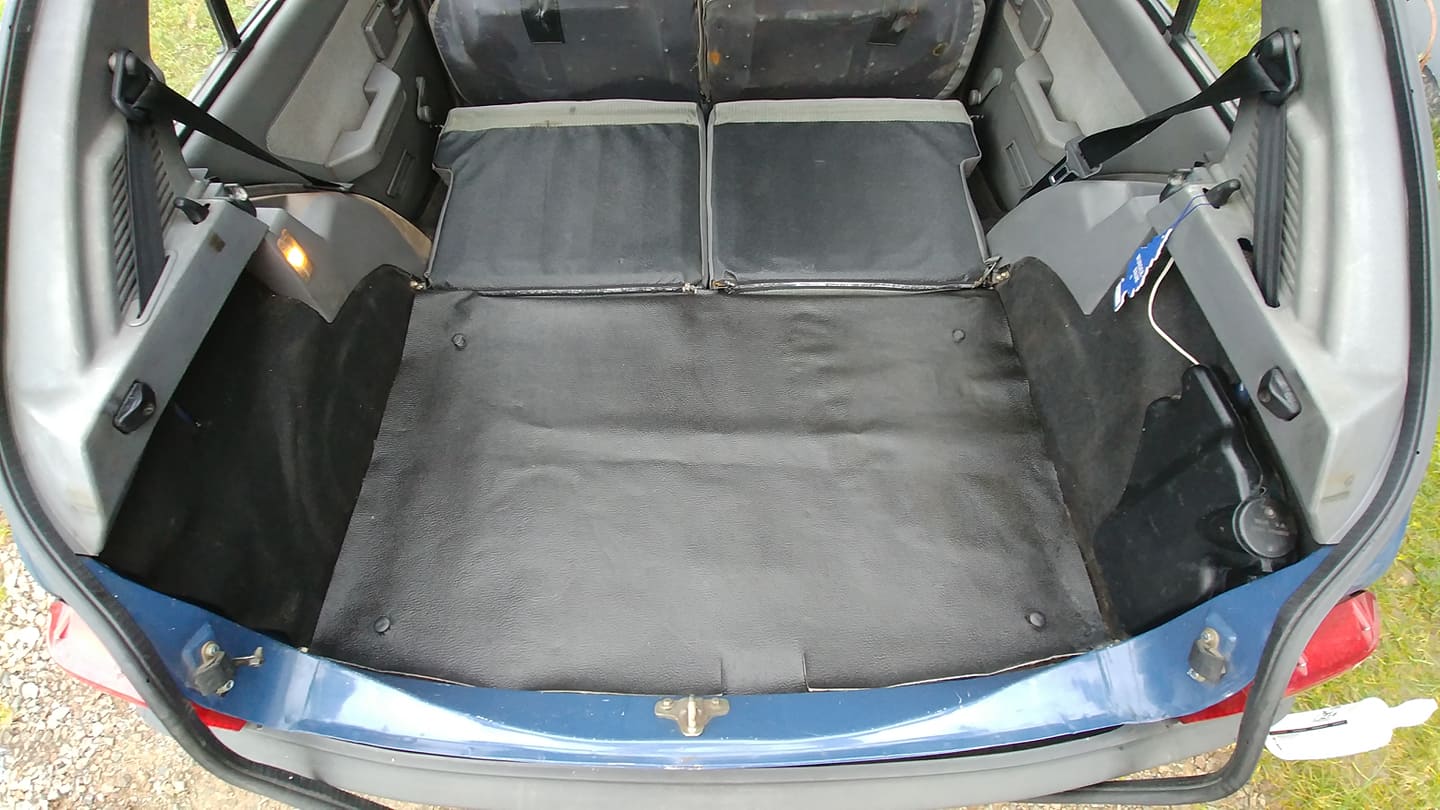

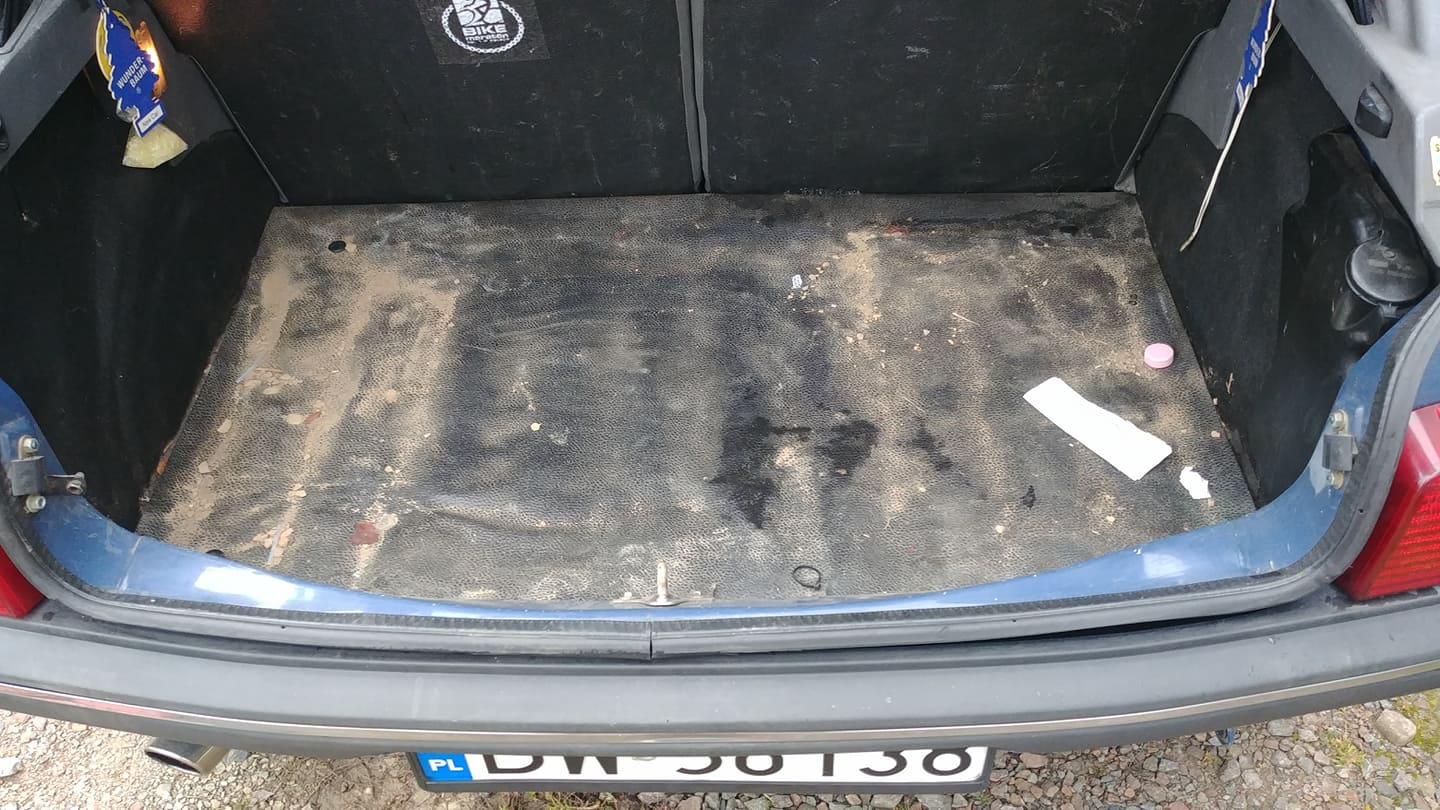

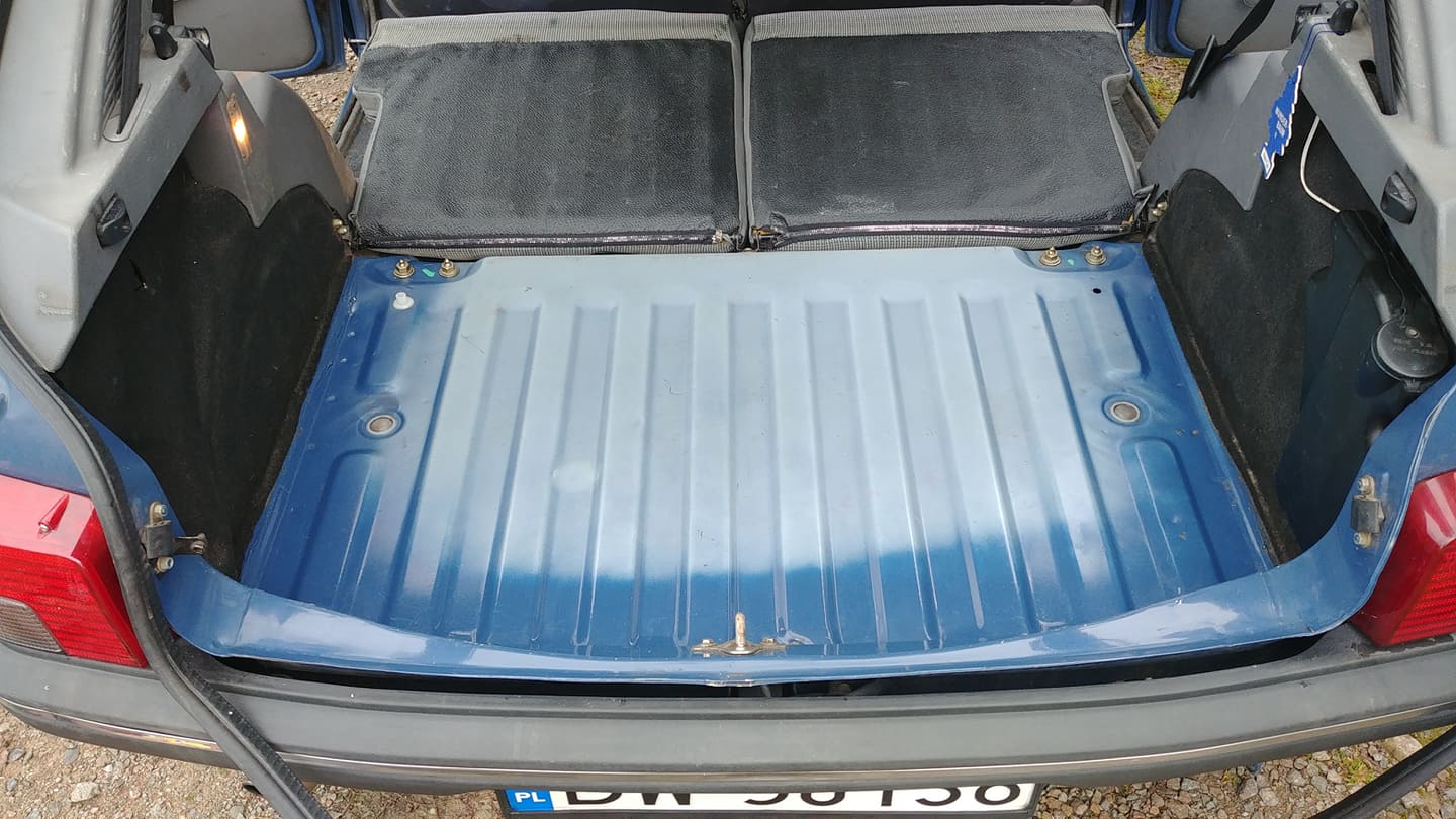

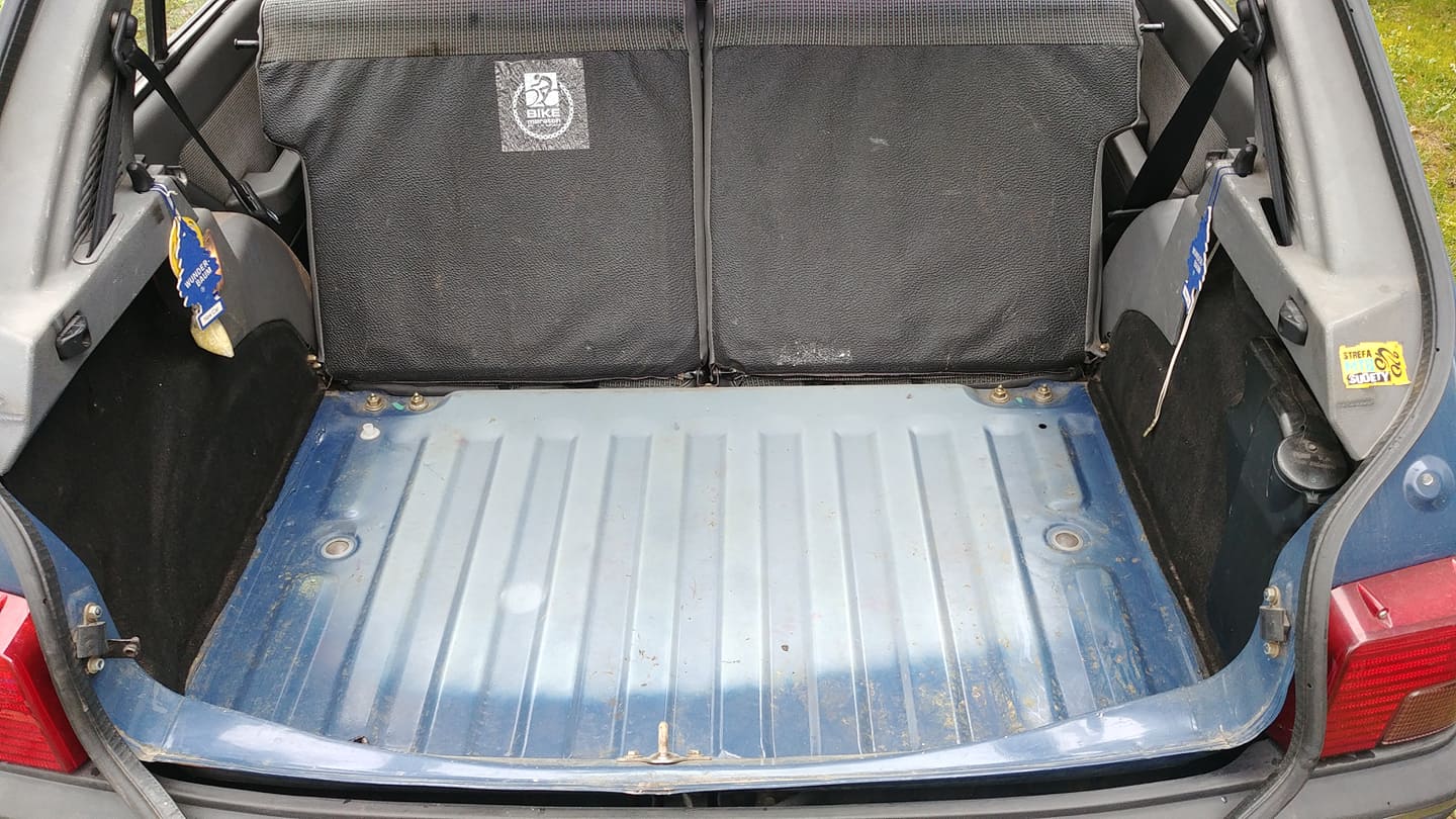

No i zabrałem się za sprzątanie. Wykładzina wyleciała od razu, a zastąpiła ją cerata z zapasów.
Co ciekawe, pod spodem było jeszcze oryginalne filcowe wygłuszenie bagażnika. Trochę już ubite, trochę pokruszone, ale dało się poodkurzać i umieścić z powrotem.
Robota w trakcie Rowerowe naklejki ładnie zeszły... Wszystko inne też się doczyściło. Używałem APC firmy Koch Chemie. Usunąłem nim nawet plamy z rdzy i towotu/smaru, które zastałem na oparciach foteli od strony bagażnika i na zagłówku kierowcy. No, teraz z podłogi bagażnika można jeść! Wszystkie kołki montażowe uzupełnione, zaślepki na miejscu. I wjeżdża cerata, cała na czarno. Musi się jeszcze ułożyć, bo się trochę pomięła podczas przechowywania... Kolejny etap, jeśli chodzi o przywracanie blasku, to pewnie zabawa z lakierem... Ale tak szybko to już na pewno nie pójdzie

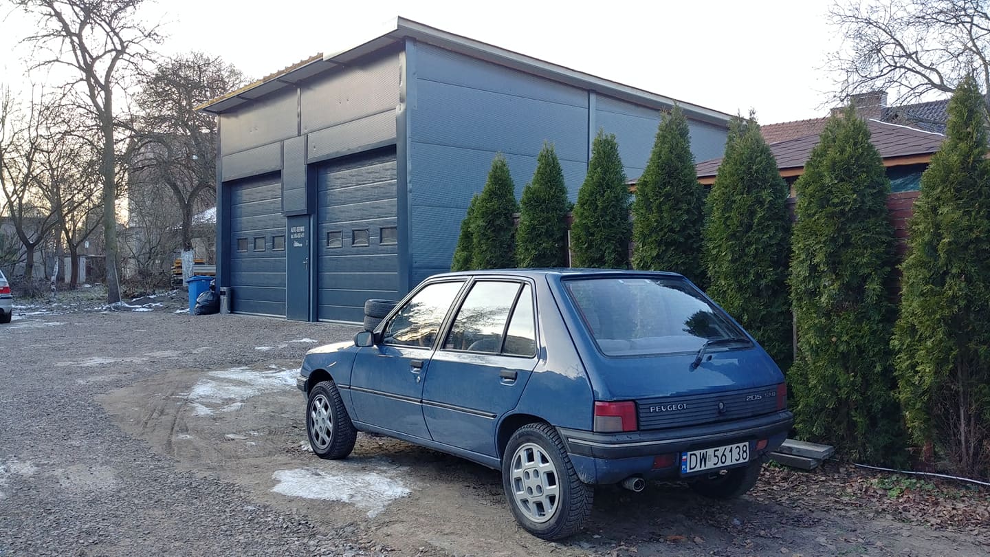

Pierwszy 1000 kilometrów za mną. Autem jeżdżę na co dzień, sprawuje się całkiem przyzwoicie, ale też ujawnia drobne usterki, które staram się eliminować. Zawsze jest tak samo z nowymi 205-tkami. Lepiej, żeby psuły się lokalnie, niż zawodziły, gdy wyruszą gdzieś dalej w świat...
Sezon zimowy to też dość trudny czas na drobne naprawy, szczęśliwie się jednak składa, że moich dwóch kolegów otworzyło swoje warsztaty, które zawsze chętnie witają 205-tki w swoich progach. U jednego z nich, w SOR Service zrobiłem większą inspekcję z użyciem podnośnika, zaś u drugiego w MGH auto serwis porzuciłem SRD na czas mojej małej ekspedycji do Kazachstanu.

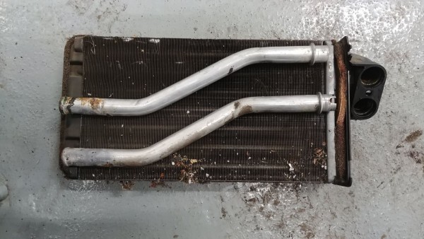

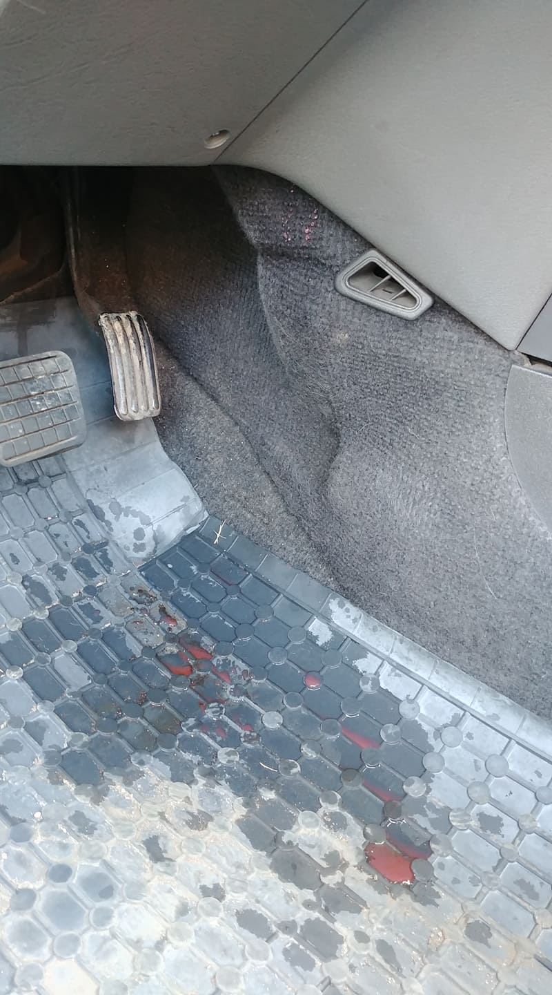

Ze spraw bieżących, trzeba było zająć się cieknącą nagrzewnicą i hałasującym łożyskiem lewego tylnego koła.
Na nieco później odłożyliśmy trochę większą litanię spraw, które jednak nie uprzykrzają jazdy jakoś specjalnie. Wiadomo - na Bałkany bym z tym zestawem półosi nie wyruszył, ale trochę jeszcze muszą wytrzymać, zanim wjedzie kolejny umówiony serwis.

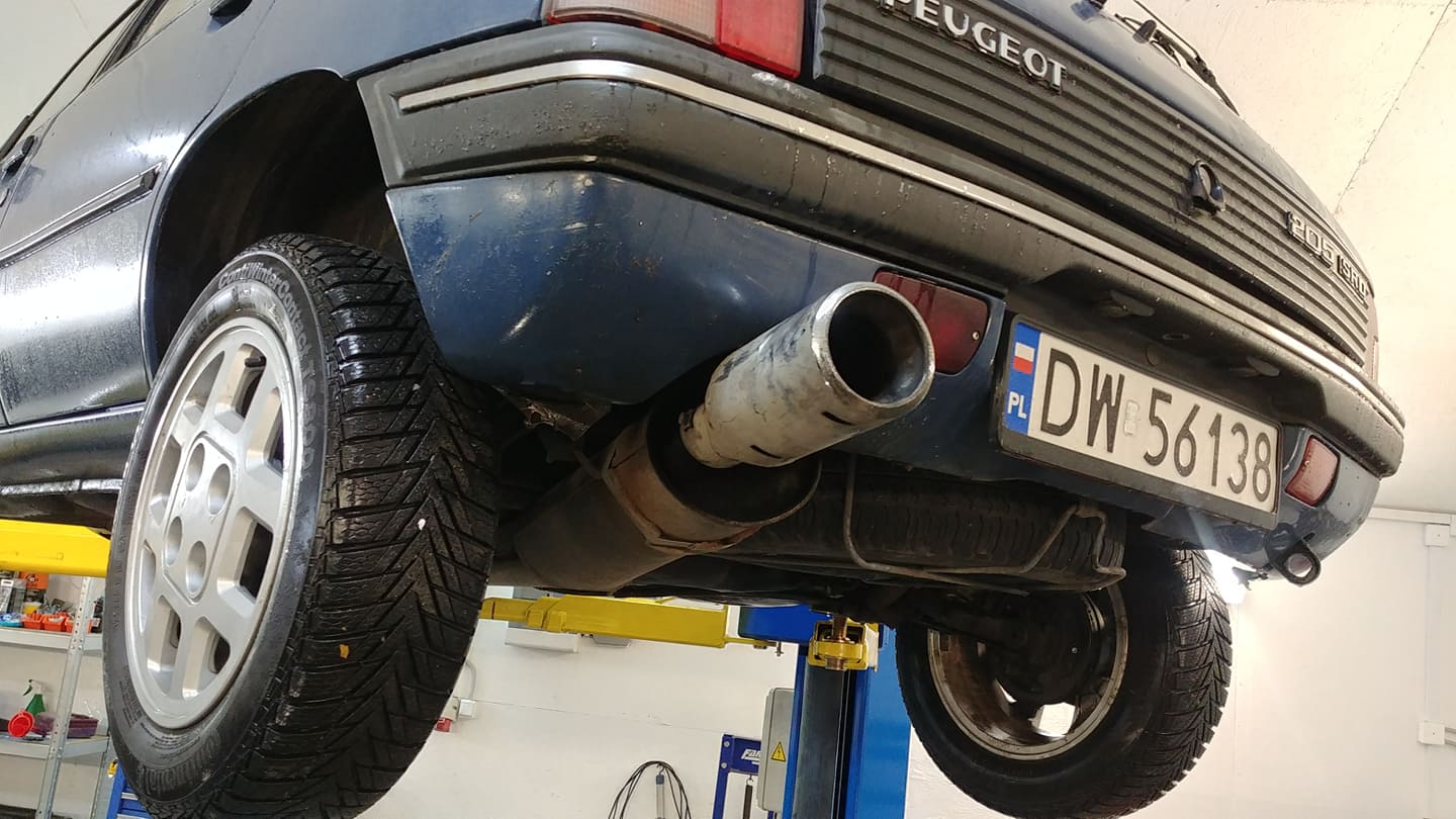

ta rureczka końcowa zawstydza nawet moją
