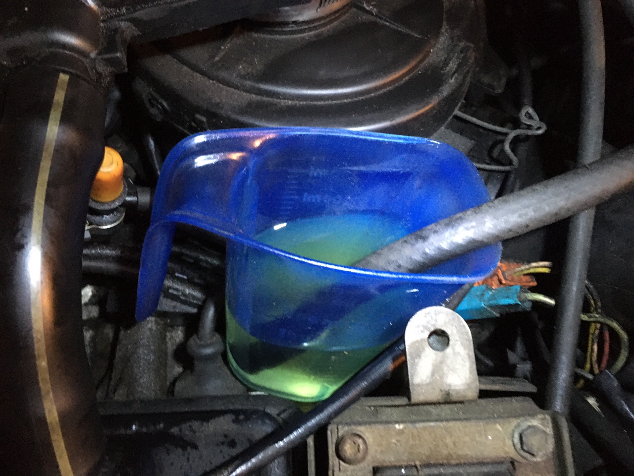

Kolejny etap po powrocie do garażu to przepłukanie układu chłodniczego i wlanie nowego płynu. Przy okazji umyty został zbiorniczek:
Przed:
Po:
Troszkę oczyszczona komora silnika w okolicy zbiorniczka:
Przed:
Po:

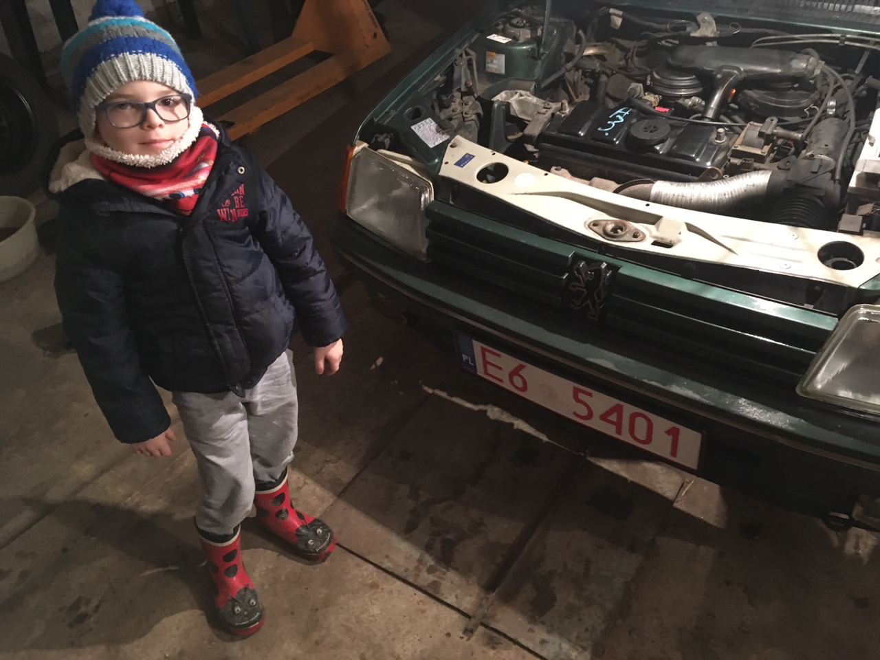

Równolegle mój młody pomocnik zajmował się wymianą ramek na tablice i montowaniem świeżych numerów próbnych:
Synek powoli łapie bakcyla Obrazek
