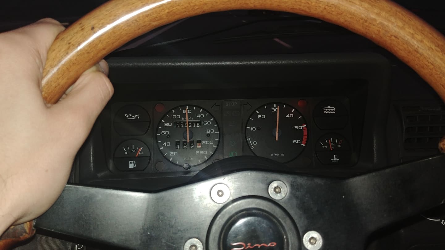

- odnalezienie fabrycznej instrukcji i części dokumentów. Były schowane pod opuszczoną szufladą bezpieczników

- podmiana kierownicy na drewnianą, mniej haczącą o obudowę daszka zegarów

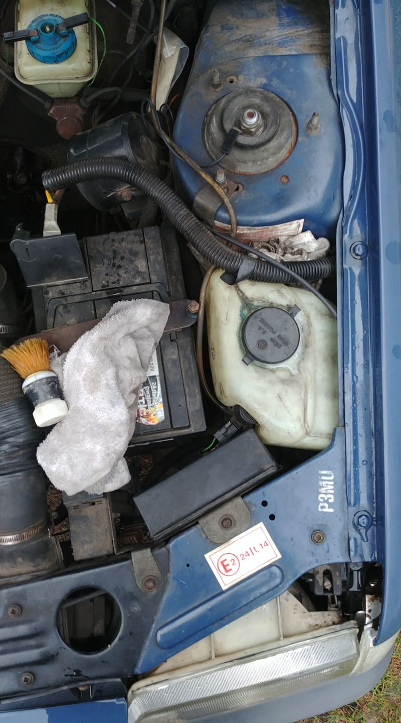

Trochę ogarnąłem komorę silnika. Zimno strasznie, więc na razie tylko z grubsza.
Ale póki co entuzjazm nie opada...

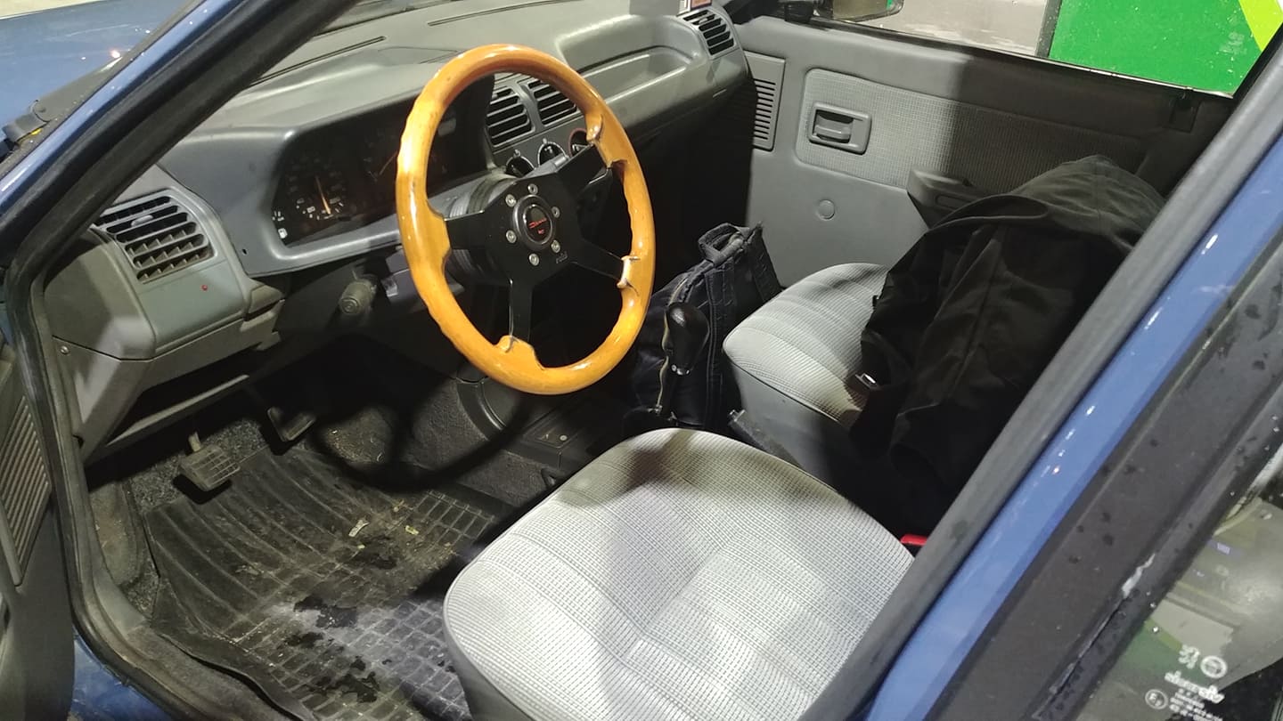

No i zabrałem się za sprzątanie. Wykładzina wyleciała od razu, a zastąpiła ją cerata z zapasów.
Co ciekawe, pod spodem było jeszcze oryginalne filcowe wygłuszenie bagażnika. Trochę już ubite, trochę pokruszone, ale dało się poodkurzać i umieścić z powrotem.
Robota w trakcie Rowerowe naklejki ładnie zeszły... Wszystko inne też się doczyściło. Używałem APC firmy Koch Chemie. Usunąłem nim nawet plamy z rdzy i towotu/smaru, które zastałem na oparciach foteli od strony bagażnika i na zagłówku kierowcy. No, teraz z podłogi bagażnika można jeść! Wszystkie kołki montażowe uzupełnione, zaślepki na miejscu. I wjeżdża cerata, cała na czarno. Musi się jeszcze ułożyć, bo się trochę pomięła podczas przechowywania... Kolejny etap, jeśli chodzi o przywracanie blasku, to pewnie zabawa z lakierem... Ale tak szybko to już na pewno nie pójdzie
