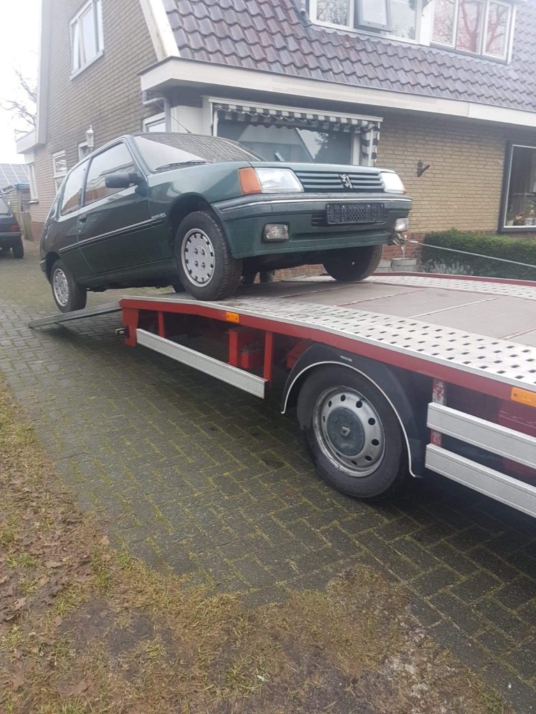

Jeszcze pół roku temu nie pomyślałbym że tak szybko wrócę do 205, ale jednak :)
Auto kupione na podstawie zdjęć, bez oglądania. Dzisiaj wjechało na lawetę, jutro może uda mi się go obejrzeć.
Stay tuned ;)

fila1223 pisze:domagam się wincy zdjęć Obrazek
Będą będą, ale najwcześniej jutro. Jeszcze go nie widziałem na żywo. Jutro jedziemy na święta do teściów więc będzie okazja za do zapoznania z autem.
A gdzie kupiony? A tutaj Obrazek
Jakoś pod koniec listopada Rafał napisał na grupie na FB, że jest dobry materiał do wyrwania z Holandii. Nie myślałem długo i jeszcze tego samego dnia nawiązałem kontakt ze sprzedającym, za pośrednictwem Rafała. Dwa dni później - dokonałem płatności i pozostawało mi zamówić lawetę która przywiezie RG do Polski.

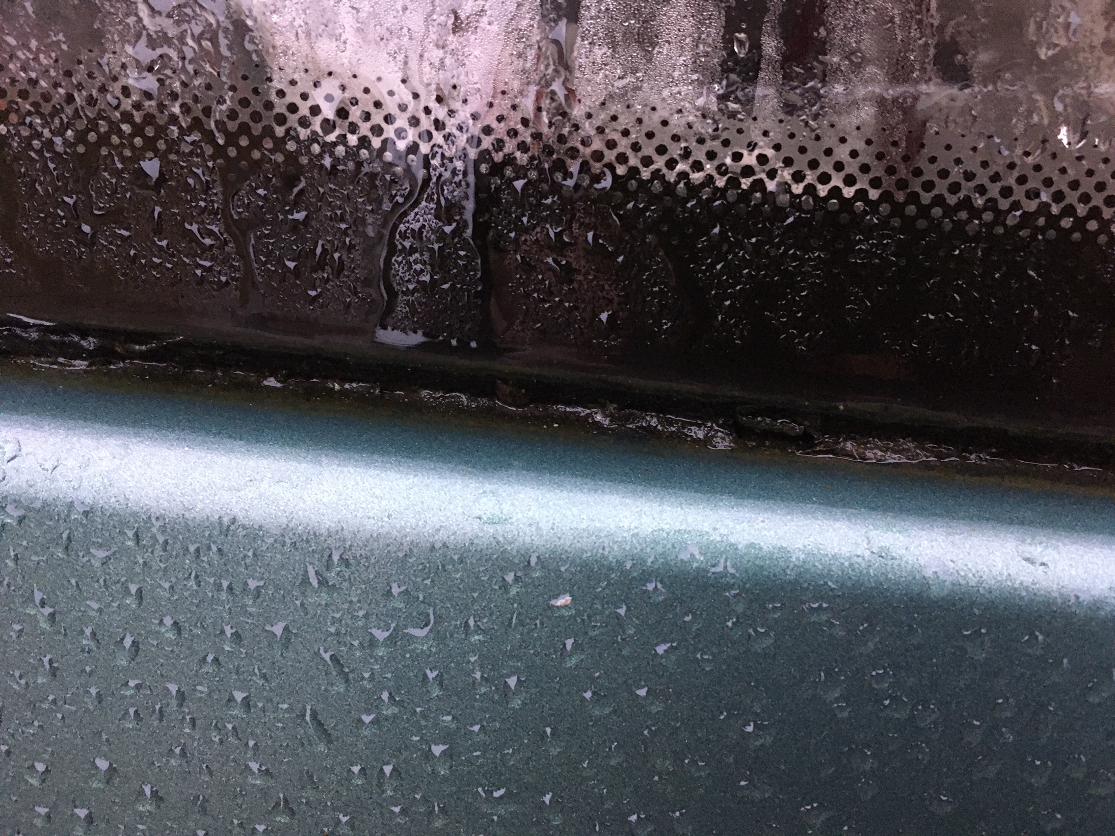

Przy okazji mycia myjką ciśnieniową mogłem sprawdzić czy uszczelki są szczelne. Generalnie żadnego strumienia wody w środku nie było,zarówno od dachu czy szyb bocznych, ale niewielka ilość kropel pojawiła się od strony pasażera z tylu.
Z mechanizmu szyby panoramicznej wypłukałem mnóstwo brudu.

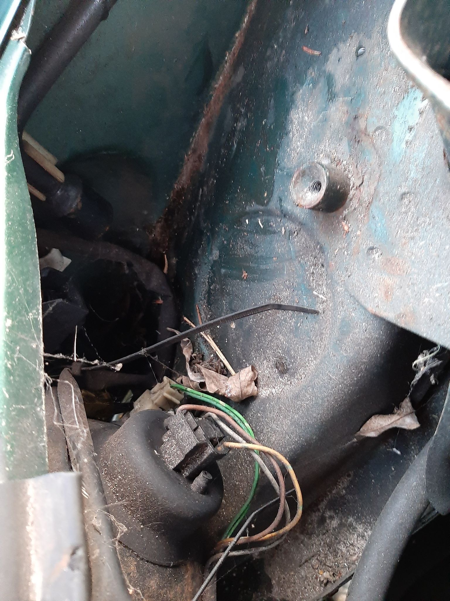

No nie zapalił, także po kolei sprawdziłem:
- świece - jest iskra
- idąc dalej - zdjąłem wężyk z wtrysku i patrzę czy leci paliwo po przekręceniu kluczyka, niestety paliwa brak
- kolejny element to pompa paliwa zlokalizowana w baku, ale najpierw czyszczę piny i sprawdzam czy przekaźniki działają (dwa zielone, na podszybiu). Nie mam miernika, więc robię przyrząd pomiarowy z żarówki :) okazuje się że przekaźniki działają.
- po podłączeniu pompa jednak nie działa, już przymierzałem się do wymiany, ale dostałem podpowiedź na FB aby odpalić ją na krótko. Tak też zrobiłem i eureka, pompa ruszyła. Potem podłączyłem ponownie ją do wtyczki, przekręcam na zapłon i pompa pracuje :)
- na wszelki wypadek przepuszczam jeszcze ok pół litra paliwa do pojemnika, aby upewnić się że nie zaciągnie jakiegoś syfu z dna baku. Na szczęście paliwo jest czyste:
- próba odpalenia auta, zapalił, ale nie dodałem gazu i od razu zgasł. Próbuję jeszcze raz ale pompka znowu nie pracuje :( Podłączyłem ją jeszcze raz bezpośrednio na 12V, pracuje. Podłączyłem ponownie układ, próba odpalenia...
Udało się, silnik uruchomiony :D
