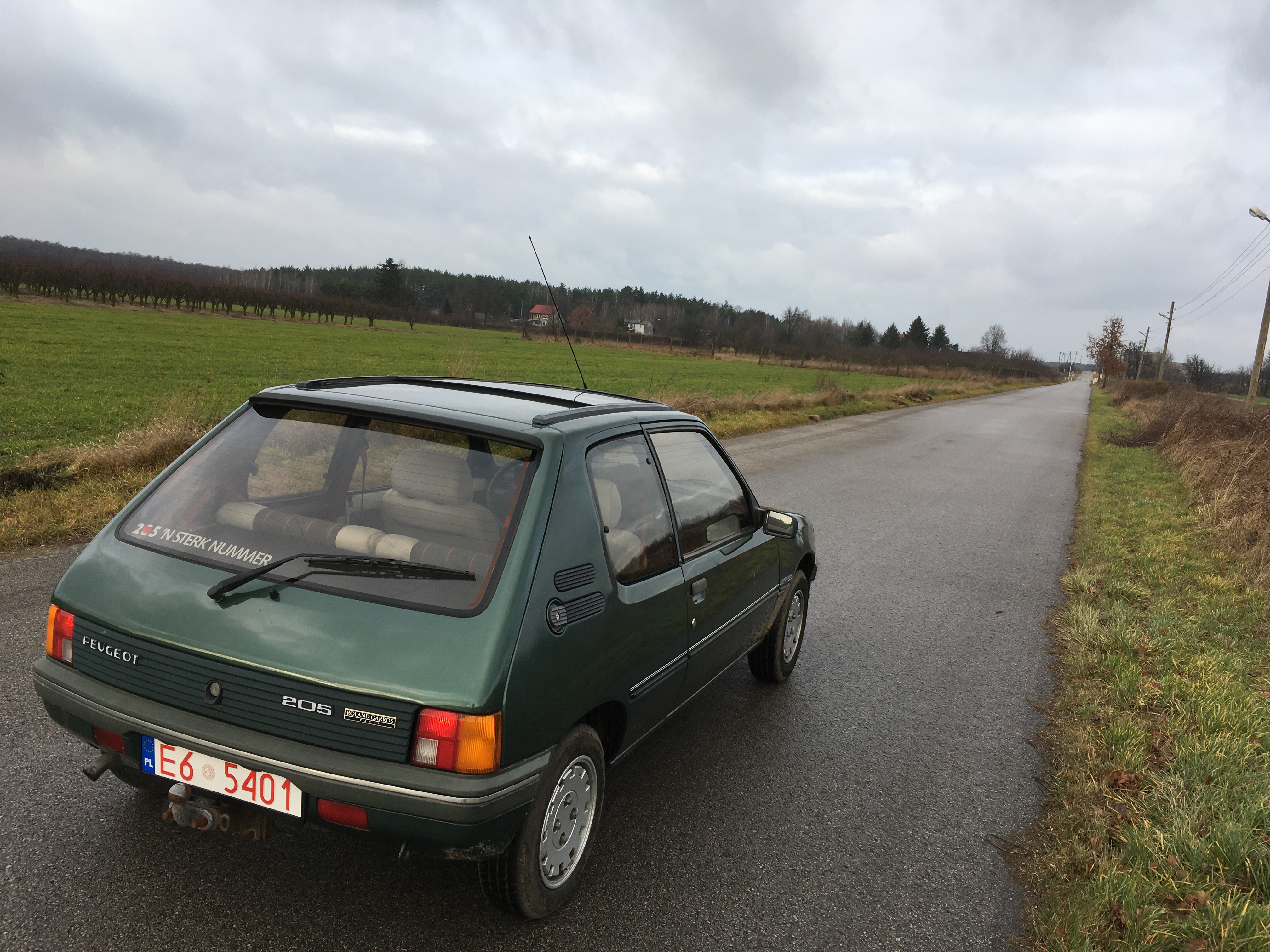

Pierwsza jazda została wykonana w poniedziałek wieczorem, po załatwieniu wszelkich formalności z rejestracją (tj numery próbne + ubezpieczenie). Było już ciemno więc nie oddalałem się za bardzo, ale 7km wystarczyło aby upewnić się że RG jest w dobrej kondycji. Obserwacje:
- auto jedzie prosto, podczas hamowania nie ściąga go w żadną stronę
- hamulce na początku słabe, ale w miarę zdzierania rdzy z tarcz z przodu poprawiły się
- czasami mignęła kontrolka płynu chłodniczego, ale to ze względu na świeżą wymianę. Po przejechaniu tej trasy układ się odpowietrzał i poziom w zbiorniczku spadł z poziomu połowa między min-max do min. Jak uzupełniłem płyn - kontrolka przestała się pojawiać, a poziom płynu się ustabilizował
- nierówne obroty po rozgrzaniu na biegu jałowym, prawdopodobnie wina silniczka krokowego.
- powyższe powoduje że auto lubi sobie zgasnąć przy zmianie biegu. Łącznie zdarzyło się to z 10 razy na odcinku łącznie 20km. Odpala od razu po przekręceniu kluczykiem.
- w zawieszeniu nie słychać większych hałasów, tak zwane „nic nie stuka nic nie puka”, przeguby nie hałasują
- poza nierówną pracą na biegu jałowym auto ładnie się zbiera, wg mnie osiągi są adekwatne do mocy silnika
- sprzęgło bierze prawie pod sam koniec
Obroty i prędkość wg zegarów na 3 biegu (o ile dobrze pamietam).

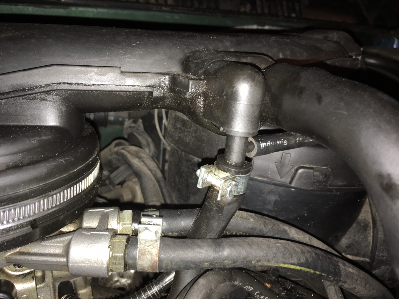

Odnośnie falujących obrotów i gaśnięcia, czy nie masz źle podłączone węże gumowe wchodzące w trójnik na pokrywie wtrysku i filtra powietrza?

Coś może być na rzeczy. Miałem pytać forum o wolne końcówki:szysz61 pisze:Odnośnie falujących obrotów i gaśnięcia, czy nie masz źle podłączone węże gumowe wchodzące w trójnik na pokrywie wtrysku i filtra powietrza?
Ten wężyk wskazywany śrubokrętem: Ta wtyczka przy akumulatorze: I ta wtyczka:

Tak, chodzi o ten wężyk, według mnie powinien być podłączony do takiego trójnika, który w chodzi do otworu przy tym grubym wężu idącym od pokrywy zaworów. W drugi otwór wchodzi wężyk z tą pomarańczową zaślepką. Te dwie brązowe wtyczki są wolne, nie mają cd. tak ma być.

Podłączyłem tak: Niestety nic to nie dało. Po rozgrzaniu wciąż nierówno pracuje i gaśnie. Wydaje mi się że nawet jest gorzej niż wcześniej. Teraz za każdym razem gaśnie jeżeli nie dam gazu.szysz61 pisze:Tak, chodzi o ten wężyk, według mnie powinien być podłączony do takiego trójnika, który w chodzi do otworu przy tym grubym wężu idącym od pokrywy zaworów. W drugi otwór wchodzi wężyk z tą pomarańczową zaślepką. Te dwie brązowe wtyczki są wolne, nie mają cd. tak ma być.

Tak powinno wyglądać to połączenie. Jeśli problem nie ustępuje sprawdź, czy dobrze masz połączone dwie wtyczki od sondy lambda. Mi mechanik połączył sugerując się kolorami niebieską z niebieską a miało być odwrotnie.
