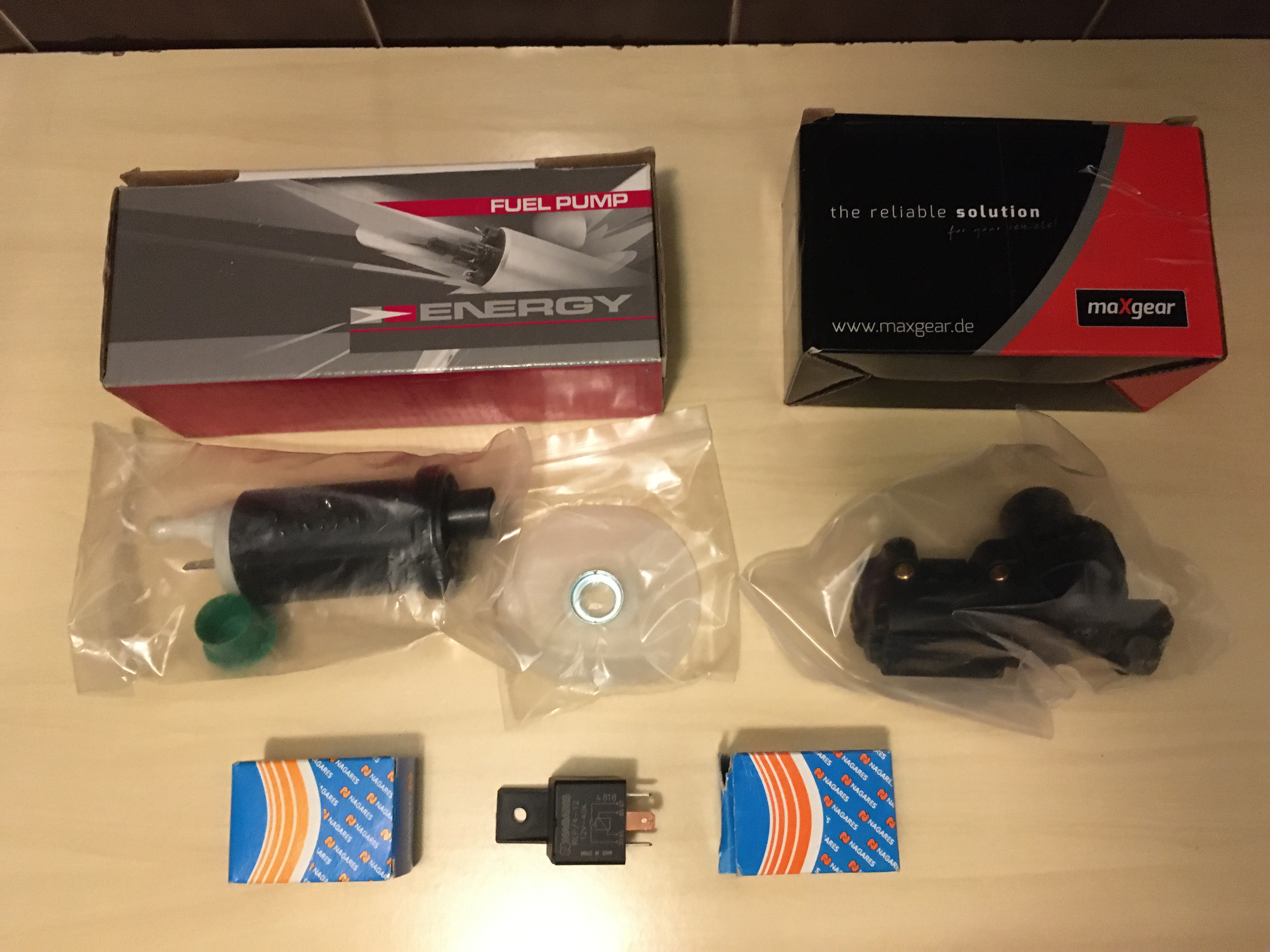

Są też dobre wiadomości po ostatniej wizycie w warsztacie. Wymieniłem pompę paliwa i oba przekaźniki i problem niedziałającej pompy został rozwiązany Najnowsze zakupy w Autofrance: Oraz RG został oficjalnie zarejestrowany. Urzędnik, który rejestrował mi auto przeszukał wszystkie tablice, ale niestety "205" już nie było, znalazł jedynie 1T025.
