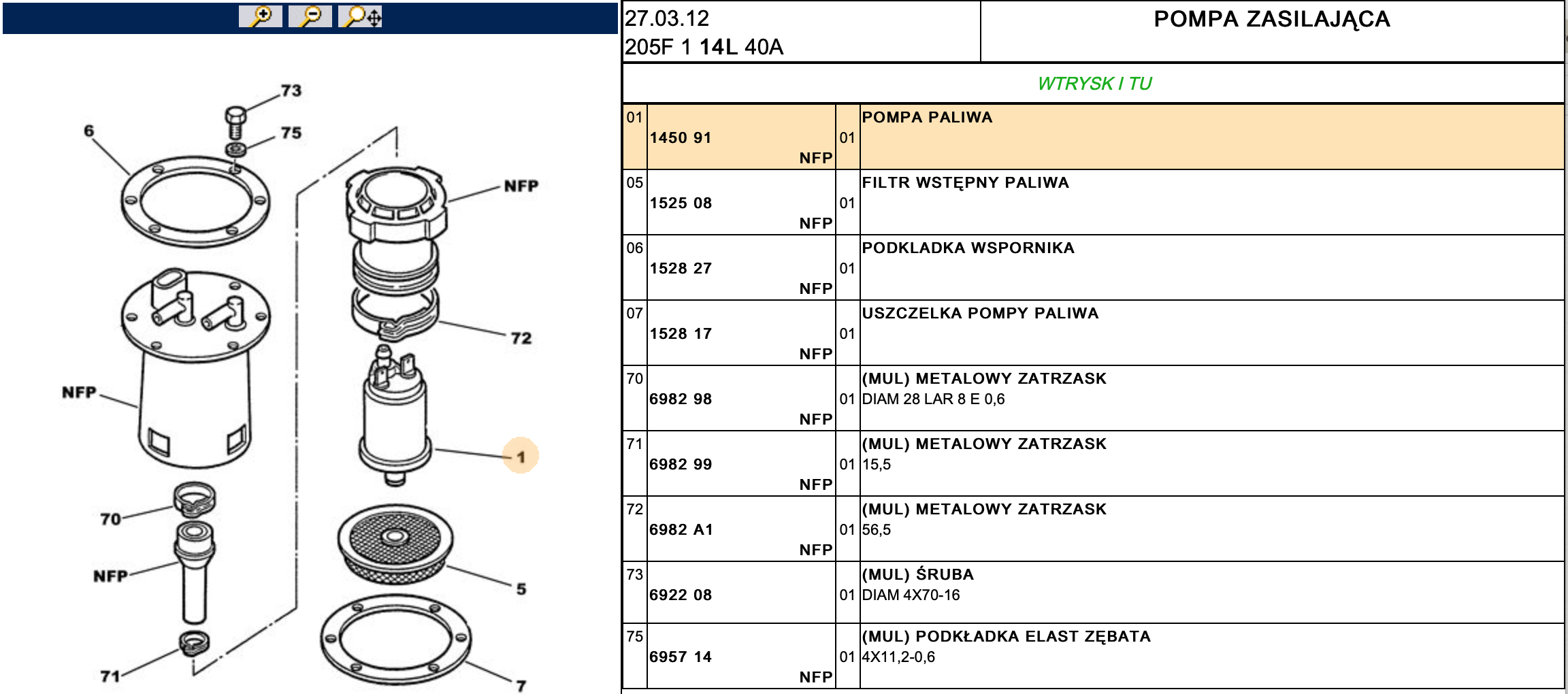

W kwestii pompy paliwa, jestem na 90% przekonany że dogorywa i należy ją wymienić.
Tak jak pisałem, pompa działała, a potem nagle przestawała pracować. Po podpięciu jej bezpośrednio pod akumulator - zaczynała działać ponownie. Jak się okazało, źle ją podpinałem do akumulatora (plus zamieniony z minusem) więc dostawała jakby "bieg wsteczny" i była wskrzeszana. Potem w instalacji była już podłączona do kostki poprawnie i sobie chodziła do pewnego momentu. Nie wiem, może jest jakiś syf w niej który ją blokuje... No nie wiem. W każdym razie chcę ją wymienić, aby ten element mieć z głowy.
Teraz pytanie, czy wymieniać samą pompę (koszt ok 100zł) czy cały zespół pompy (ok 300zł).
Czy to będzie ok? https://www.czesciauto24.pl/ridex/12746874
Wtyczka jest inna, niż w obecnej, ale zapewne da się ją wymienić...
Co polecacie?![Smile :)](./images/smilies/smile1.gif)
Co polecacie?

Najprawdopodobniej jutro wymontuję pompę i zabiorę ją do sklepu, aby dobrać nową. Wymieniam samą pompę, bez tzw "koszyka".

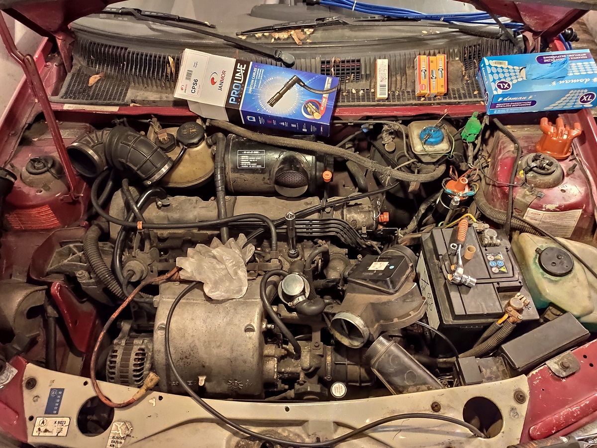

Są też dobre wiadomości po ostatniej wizycie w warsztacie. Wymieniłem pompę paliwa i oba przekaźniki i problem niedziałającej pompy został rozwiązany
Najnowsze zakupy w Autofrance:
Oraz RG został oficjalnie zarejestrowany. Urzędnik, który rejestrował mi auto przeszukał wszystkie tablice, ale niestety "205" już nie było, znalazł jedynie 1T025.

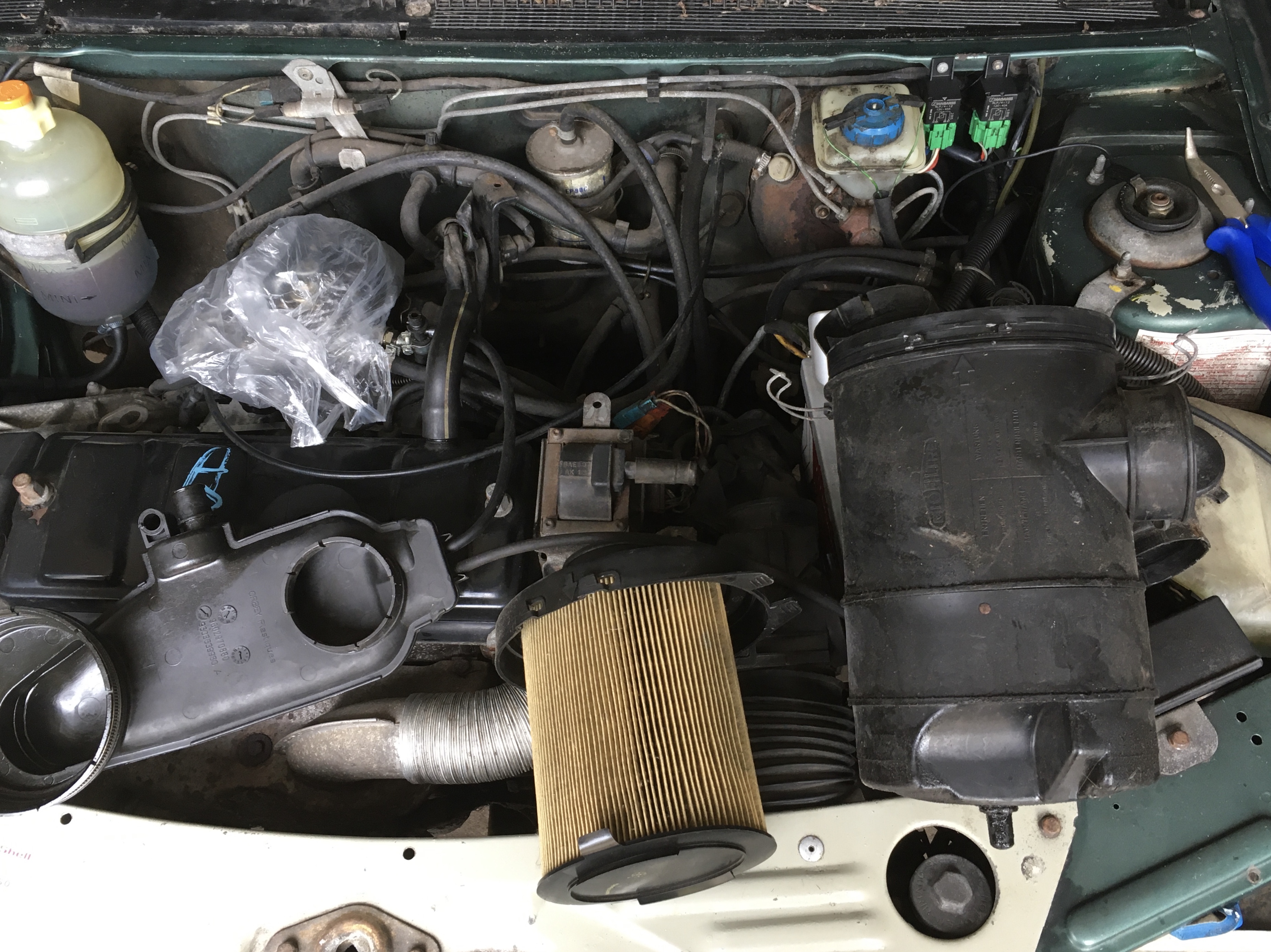

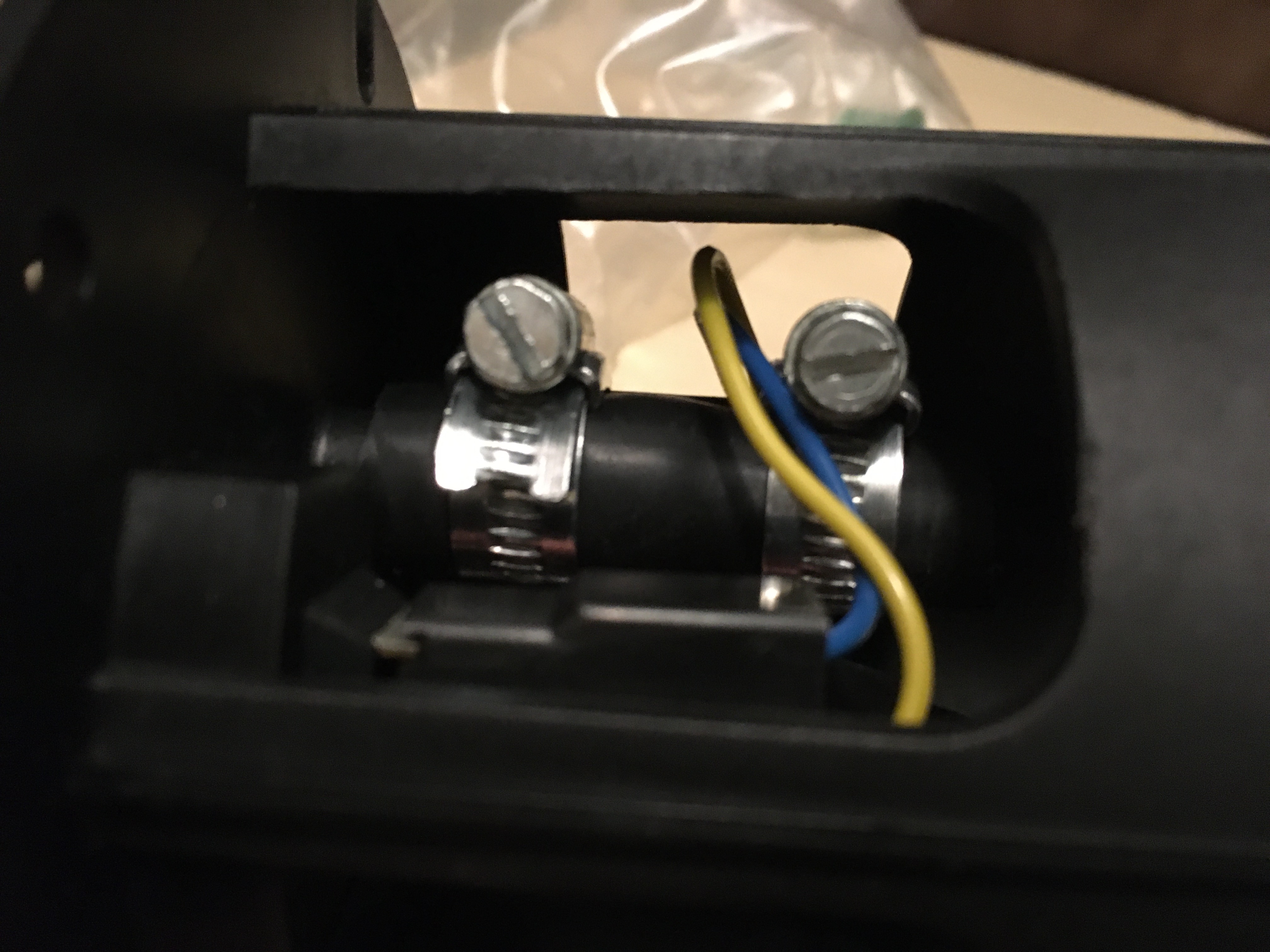

Kolejny dzień prac za mną.
Dzisiaj głównym zadaniem było dostanie się do TPS i jego pomierzenie. W tym celu ściągnąłem obudowę filtra powietrza, a po jej ściągnięciu pojawił się dobry dostęp do filtra paliwa i do świec. Dzisiejsze postępy:
- wymiana filtra paliwa i węży doprowadzających paliwo
- wymiana filtra powietrza i umycie obudowy
- wykręcone i przeczyszczone świece
- ogólne czyszczenie silnika, układu dolotowego, osprzętu i ściany grodziowej
Silnik zaczyna jakoś wyglądać
W końcu dostałem się do czujnika położenia przepustnicy i wykonałem pomiary wg instrukcji z wcześniejszego postu. Niestety nie mam pewności czy jest walnięty
Przy zamkniętej przepustnicy pokazuje 1,23V, ale zapomniałem sprawdzić śrubę ograniczającą przepustnicę - jest wkręcona prawie do końca, więc mogła się nie zamknąć do końca. Dopiero jak wszystko poskładałem to dotarło to do mnie
W każdym razie zmiana napięcia od dołu nie szła idealnie liniowo, ale bardziej w skokach 1,22 - 1,54 - 1,90 - 2,24 - 2,84 - 2,61 - 3,00 - 3,37 -3,78 - 4,25 - 4,49 - 4,68 - 4,85. Z kolei w górnym zakresie napięcie dochodziło max do 4,01V. TPS zasilany jest napięciem 4,87V, także zasilanie jest ok.
