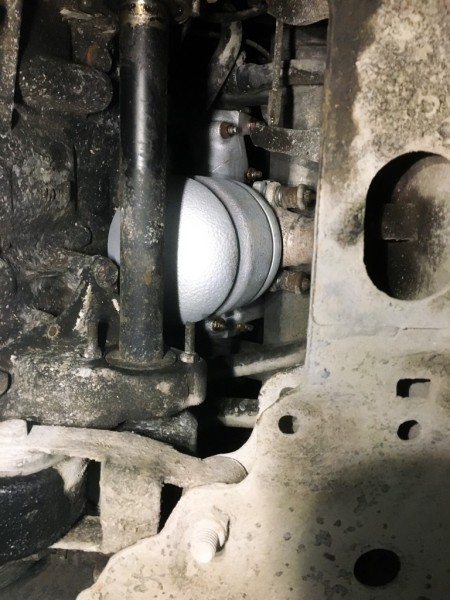

Co do różnicy w zawieszeniu i prowadzeniu odczuwalna jest taka, że zrobiło się twardziej. No i auto poszło do góry...
Amor powinien być stabilniejszy od olejowego i zachowywać swoje parametry przy "ostrzejszej jeździe". Poza tym w lecie może mieć to znaczenie, gdy będzie cieplej i olej w amorze będzie bardziej rozgrzany.
Przy zawieszeniu poza amortyzatorami przednimi wymienione zostały:
- osłony i odboje amortyzatorów;
- łożyska poduszek amortyzatorów;
- gumy poduszek amortyzatorów;
- piaskowanie i malowanie górnych gniazd sprężyn i mocowań poduszek;
- łożysko koła prawy przód.
