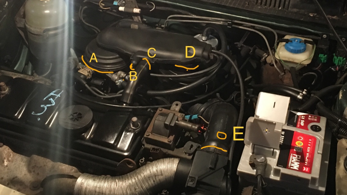

Jednak znalazłem tam uszczelkę Jest gumowy oring (oznaczony strzałkami poniżej), ale chyba nie jest to szczelne, ponieważ pojawia się zapocenie na obudowie.
A - przy połączeniu wtrysku z kolektorem
B - przy tym trójniku
C - przy tym wężu (odma?)
D - przy łączeniu z obudową filtru powietrza
Dziurka przy E rozumiem nie stanowi problemu?
Ja mam wrażenie ze A, B i D nie jest szczelne... kurde, jak to zweryfikować?
Potencjalnie nieszczelność może występować w następujących miejscach:
Układ jest wrażliwy na:A - przy połączeniu wtrysku z kolektorem

uklad nie jest wrazliwy na to co jest przed wtryskiem, te uszczelki sa tylko przeciw zasysaniu pylkow i innych niystosci
polaczenie A to nie jepolaczenie wtrysku z kolektorem tylko kanalu od filtra do wtrysku

Mój błąd, nie wiedziałem jak nazwać ten łącznik.hans pisze:uklad nie jest wrazliwy na to co jest przed wtryskiem, te uszczelki sa tylko przeciw zasysaniu pylkow i innych niystosci
