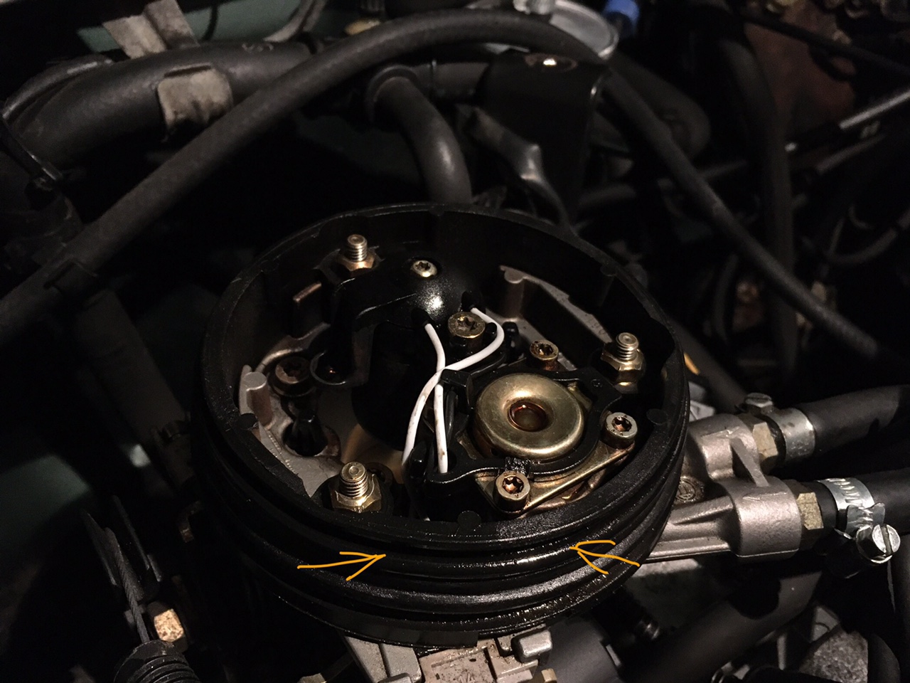

Czy tutaj powinna być jakaś uszczelka?
hans
Posty: 361
Numer Gadu-gadu: 3320593
Lokalizacja: panki
Re: Peugeot 205 RG 1990r.
Post autor: hans »
od strony co robiles fotke nie ale miedzy kolektorem ukladem wtrysku musi byc szczelnie. od nieszczelnosci tez aluja obroty gdy zasysa lewe powietrze. a krowy chce wyrownac dawke paliwa.

Jednak znalazłem tam uszczelkę :) Jest gumowy oring (oznaczony strzałkami poniżej), ale chyba nie jest to szczelne, ponieważ pojawia się zapocenie na obudowie.
Potencjalnie nieszczelność może występować w następujących miejscach:
Układ jest wrażliwy na:
A - przy połączeniu wtrysku z kolektorem
B - przy tym trójniku
C - przy tym wężu (odma?)
D - przy łączeniu z obudową filtru powietrza
Dziurka przy E rozumiem nie stanowi problemu?
Ja mam wrażenie ze A, B i D nie jest szczelne... kurde, jak to zweryfikować?
hans
Posty: 361
Lokalizacja: panki
Post autor: hans »
uklad nie jest wrazliwy na to co jest przed wtryskiem, te uszczelki sa tylko przeciw zasysaniu pylkow i innych niystosci
polaczenie A to nie jepolaczenie wtrysku z kolektorem tylko kanalu od filtra do wtrysku

hans pisze:uklad nie jest wrazliwy na to co jest przed wtryskiem, te uszczelki sa tylko przeciw zasysaniu pylkow i innych niystosci
Mój błąd, nie wiedziałem jak nazwać ten łącznik.
