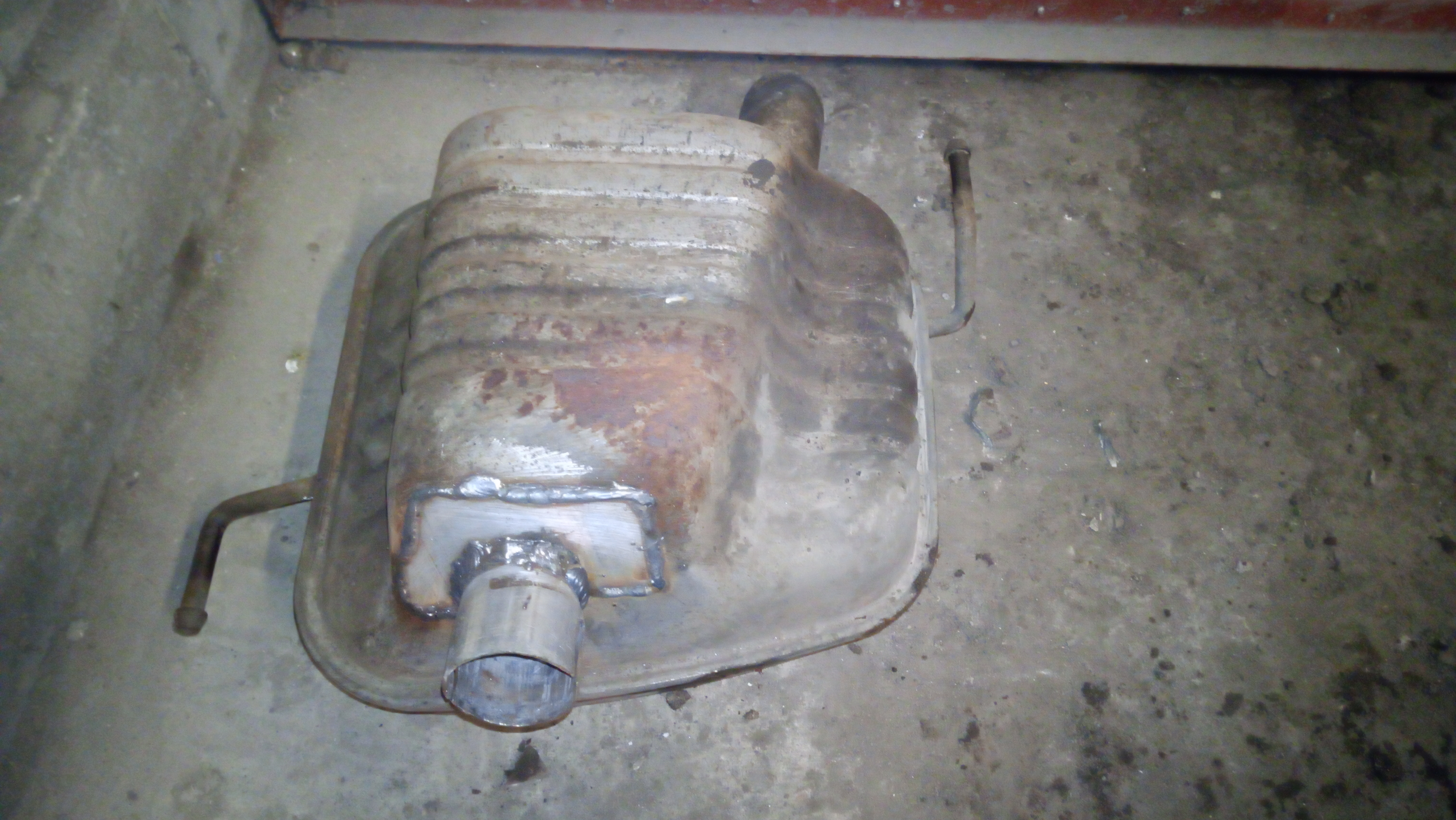

W zasadzie to od września nic się nie działo, standardowe wymiany eksploatacyjne.
Z ciekawszych zdarzeń to w trakcie mycia auta odpadło prawe lusterko, dosłownie skorodowała na wylot aluminiowa podstawa lusterka. Wymienione na nowe ory upolowane na allegro. Wysprzęglik szczęśliwie mocowany jest na skrzyni, w aluminiowym kurka wodna mocowaniu.
Nadawał się do regeneracji ale do tej wersji akurat nie było dostępnych reparaturek. Awaryjnie dałoby się go naprawić z tego co jest w środku Oprócz tego wymiana uszczelki podstawy filtra paliwa, olej i filtr mann w silniku, płyn do spryskiwacza. Bardzo ciekawie włoscy inżynierowie rozwiązali za to wymianę linek hamulca ręcznego. Całość zajmuje góra pół godziny z regulacja i sprzątaniem narzędzi. Wystarczy odkręcić dwie nakrętki M6, wyjąć pancerze, reszta linki już wcześniej sama odłączyła się od auta. Montujesz nowe i gotowe.
Z pozytywnych tematów to górne wahacze przejechały już ~25kkm z jednym smarowaniem przed zimą. Zero skrzypienia.

Tłumik odpadł w czasie jazdy. Ogólnie to złom ale odratowałem tylko dlatego, że nr vin i dokładna data produkcji auta nie gwarantuje w przypadku AR zakupu prawidłowej części. Dodatkowo by wymienić tłumik, z powodu korozji połączenia trzeba wymontować rurę pod autem więc zrobiłem to na skróty. Rura, podobnie jak tłumik wygląda tak sobie, więc do wymiany będzie pewnie komplet.
