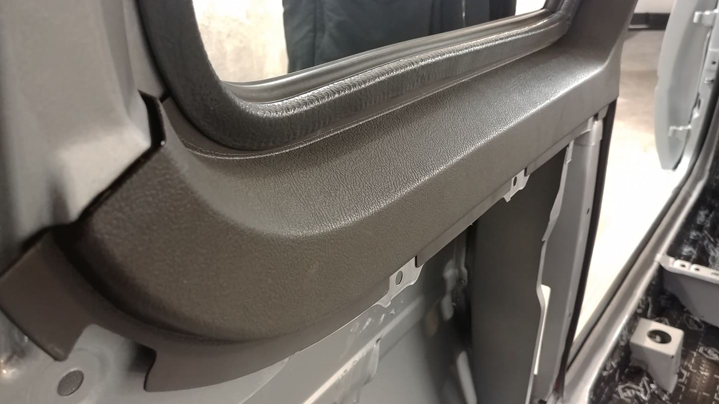

Odwiedziliśmy wczoraj z Filipczakiem Józka w celu dokonania inspekcji. I cóż, jest dobrze, a będzie tylko lepiej. To chyba najfajniejszy i najwdzięczniejszy etap całej zabawy, bo postępy widać z dnia na dzień.
Szyberdach złożony na razie na tymczasowych śrubkach
Wygłuszenia dość sporo. Dodatkowo wyłożona nią została ściana grodziowa.
Uszczelki i winyle już na miejscu. Bardzo ładnie wygląda zestawienie tych kolorów z odcieniem lakieru.

Następny tydzień za nami i kolejne postępy w projekcie.
Na samochodzie są już drzwi, wszystkie szyby, klapa tylna ze spojlerem, lampy tylne. Zamontowany został szyberdach.
W środku zagościła czerwona, nowa wykładzina z UK od Newton Commercial ( https://newtoncomm.co.uk/collections/peugeot/gti )
Z kolei do bagażnika na przymiarki wjechała również nowiusieńka mata bagażnika mojej re-produkcji 8)
Wchodząc do garażu, potykamy się o pudło świecących, galwanizowanych części, które niecierpliwie czekają na zamontowanie.
A tutaj cała reszta. Stan na sobotę, 22 lutego.
