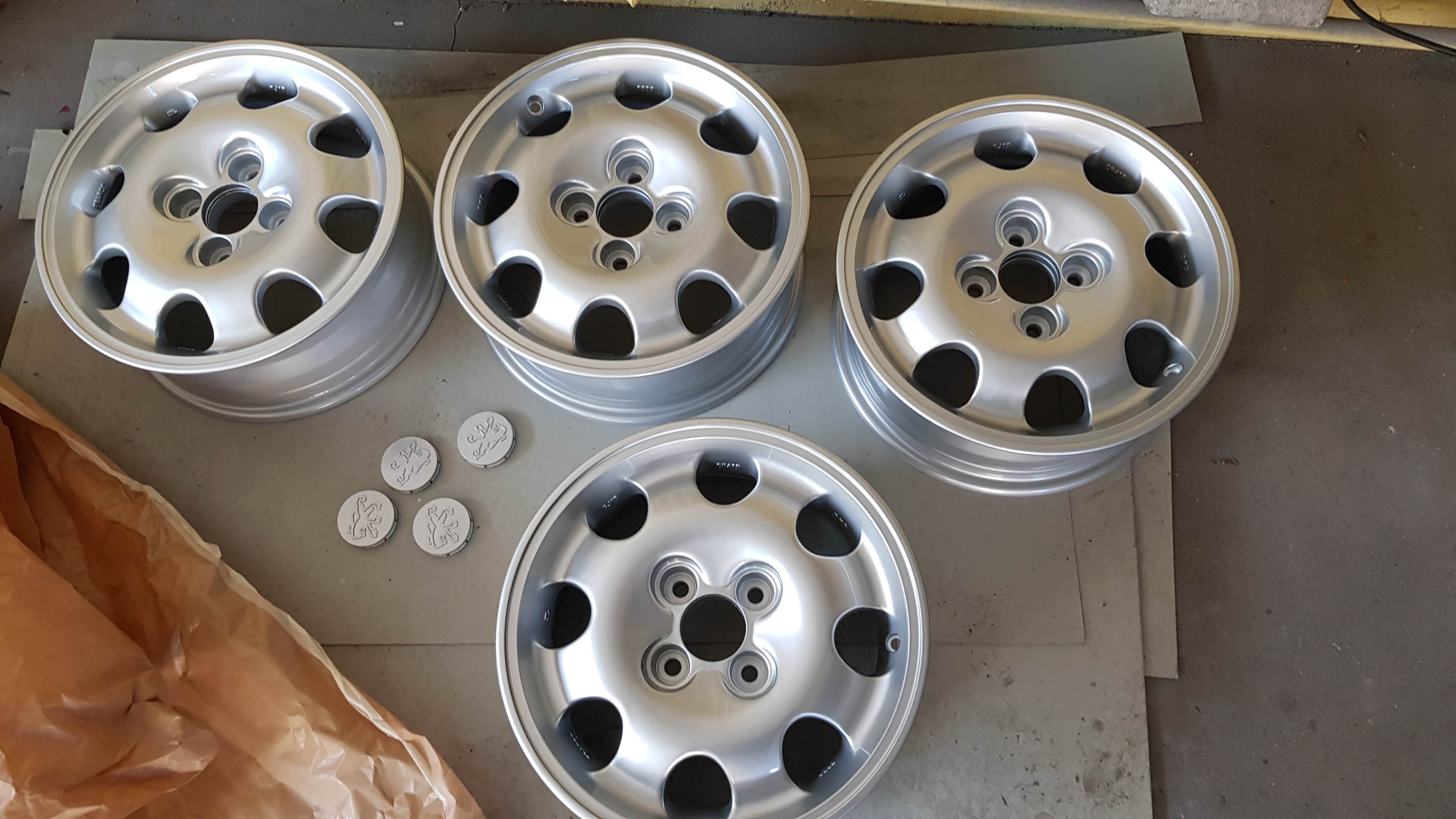

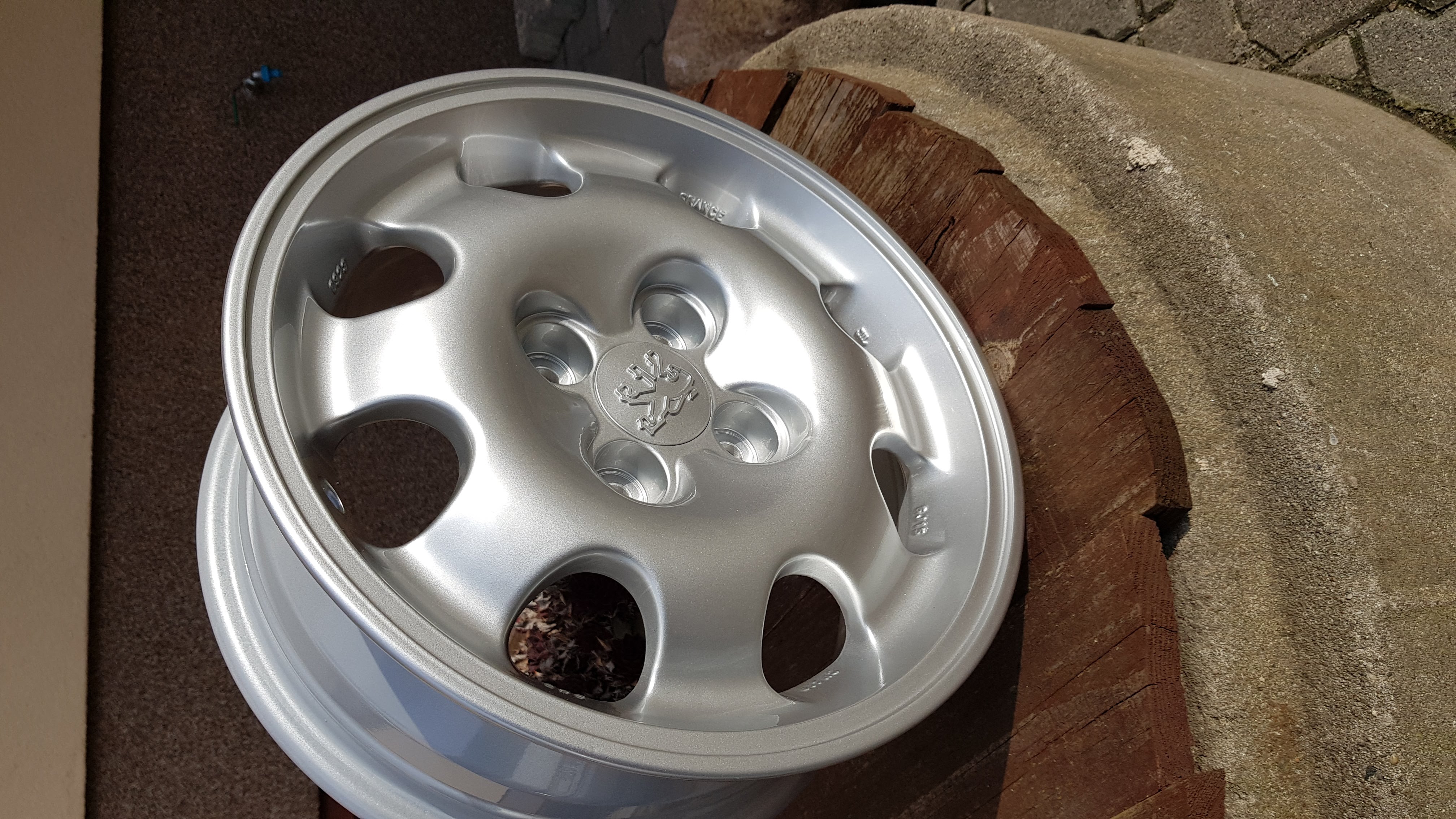

Z uwagi na słabe światła główne, zdecydowałem się przynajmniej przejściowo (mam ambicje stare regenerować) podmienić reflektory na zamienniki Depo

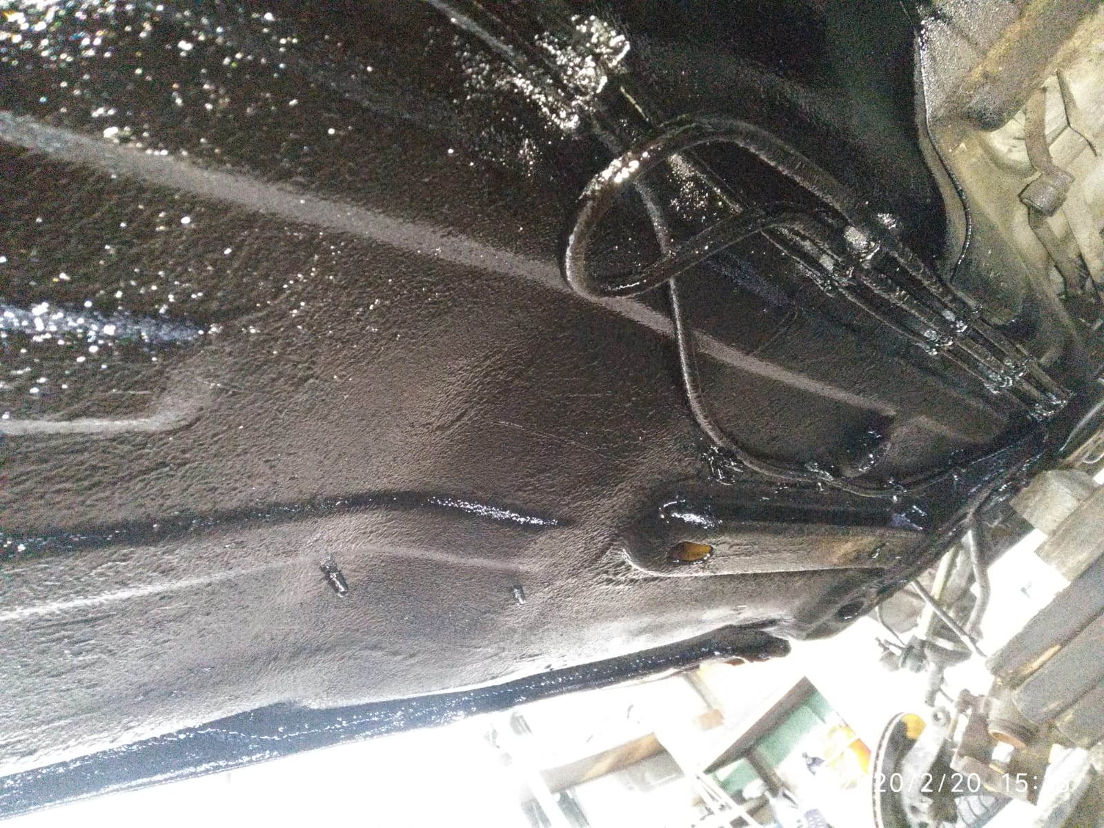

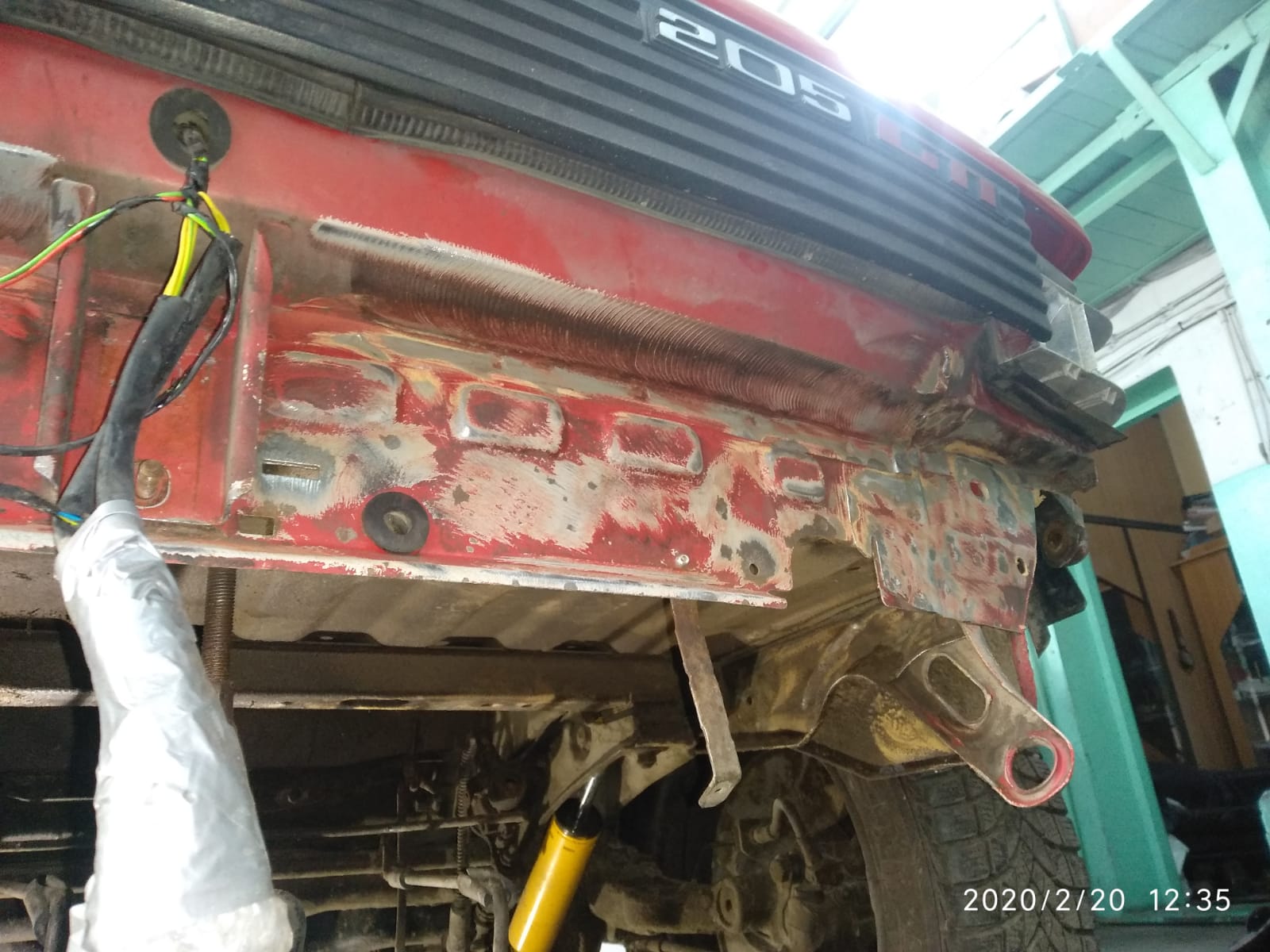

W końcu po przeglądzie stanu blacharskiego
auto trafiło do blacharza
