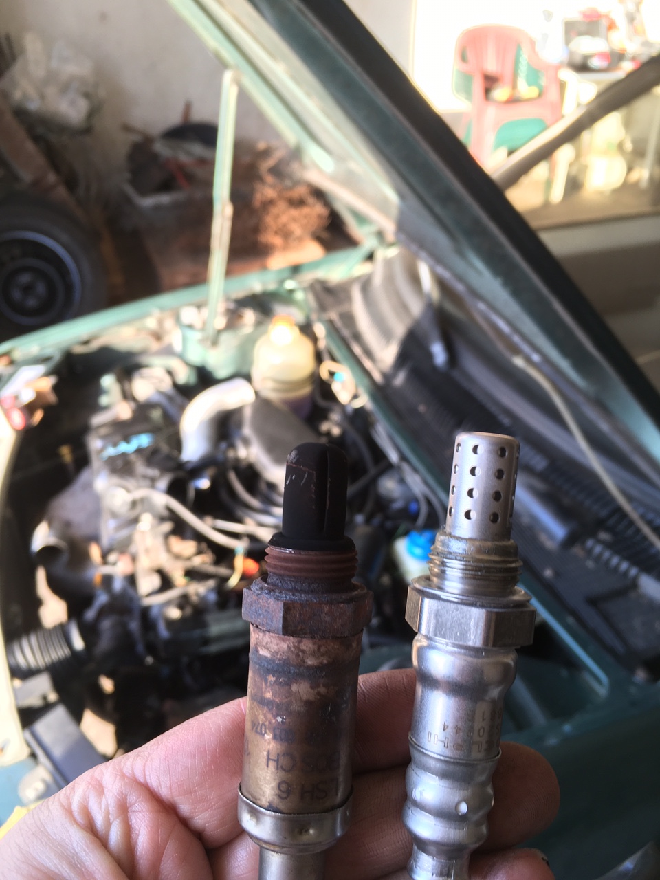

Wymieniłem dzisiaj sondę lambda, ale niestety problem z niskimi obrotami po rozgrzaniu nie zniknął :(
Przy okazji dobierania się do wtyczek, oczyściłem okolice aparatu zapłonowego i przeczyściłem wtyczki.
Także walka z gasnącym autem wciąż trwa...
Udało się odczytać błędy za pomocą kluczyka!
Dzięki hans i DJPreZes za podpowiedzi.

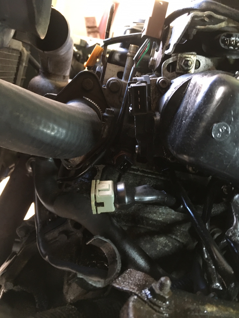

3) Kolejny sprawdzany element to "ufo". Korzystając z wątku viewtopic.php?f=26&t=13478 rozbudowałem nieco moją wiedzę na ten temat, sprawdziłem czy samo ufo jest "szczelne" - ściągnąłem wężyk z elektrozaworu i zassałem z niego powietrze. Było szczelne.
Sam elektrozawór mi się nie spodobał, ponieważ jeden króciec jest wolny i nie jestem pewny, czy on czasem nie rozszczelnia układu podciśnienia idącego od przepustnicy.
W tym celu - podłączyłem wężyk od ufo bezpośrednio do przepustnicy:
Załącznik fullsizeoutput_244a.jpeg nie jest już dostępny
Efekt - RG przestał gasnąć na rozgrzanym silniku!!! Także jest mały sukces Obrazek
Obroty niestety jeszcze falują po rozgrzaniu, ale już nie spadają na tyle, aby auto zgasło. Mogę już normalnie nim jeździć Obrazek
Tak obecnie pracuje po rozgrzaniu:
Podejrzewam, że trzymanie obrotów wynika z braku elektrozaworu, ale pewności nie mam.

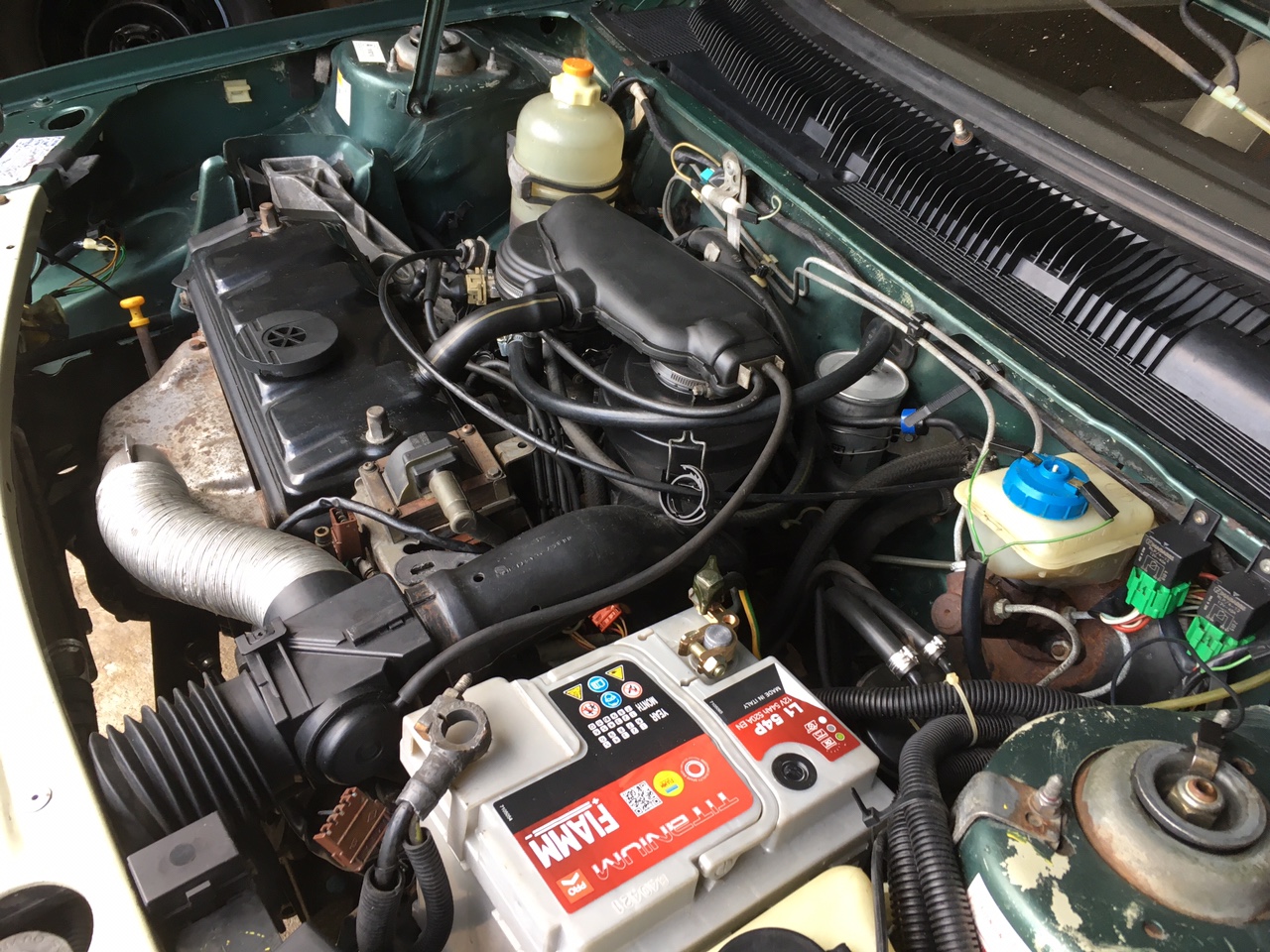

Oprócz tego, oczyściłem komorę silnika z brudu. Poniżej kilka zdjęć do porównania stanu silnika po zakupie i teraz:
Kratka podszybia:
Parę fotek komory silnika:
