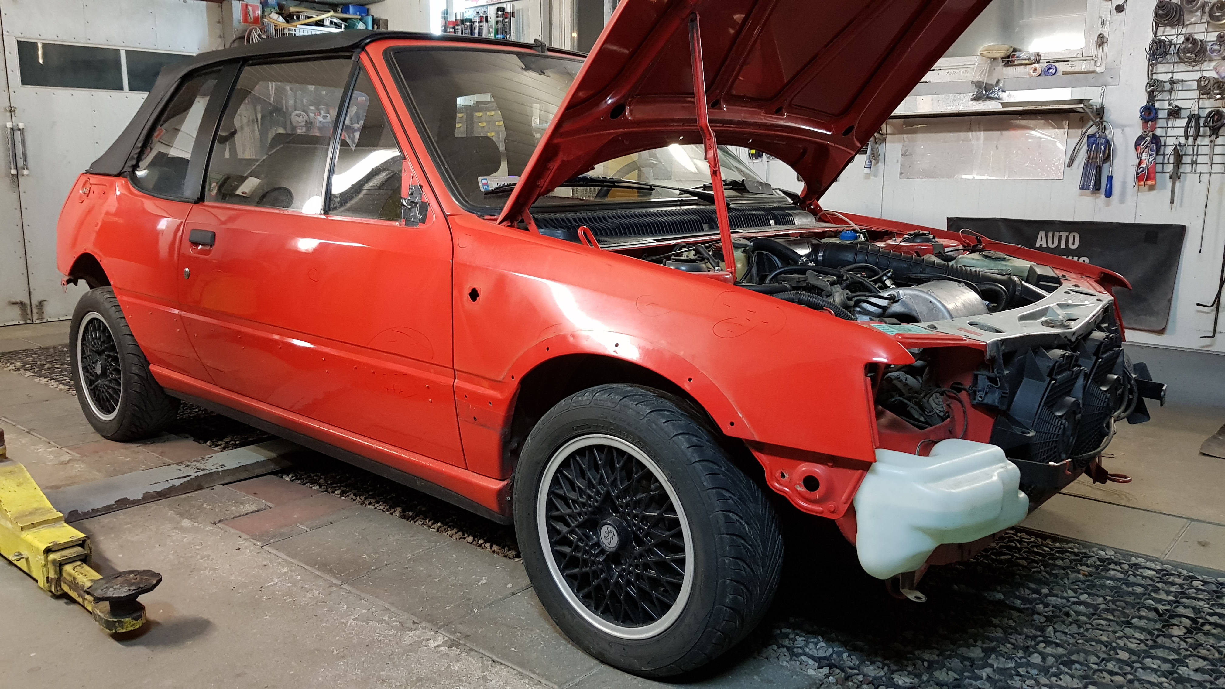

Chodź wydaje się, że tego nie widać na zdjęciach, akrylowy lakier jest już w stanie dosyć nieapetycznym. Na starcie zakładałem, że do zrobienia jest kilka etapów: dach, mechanika, tapicerka, a na szarym końcu lakier. Z akrylem jest tak, że każde mycie gąbka kończy się tak że jest ona czerwona, a lakier matowieje w zastraszającym tempie. Mamy 2020 więc lakierowanie z użyciem bazy nie jest futurystyką. Zdecydowałem że taka technika da lepszy efekt końcowy.
Wrzucam zdjęcia przed operacją z zaznaczonymi wgniotkami. Do końca marca będzie gotowy.
Dziś też odebrałem spinki montażowe do posiedzeń.
O dziwo nie opłaca się aktualnie kupować ich w ASO tylko na ebayu. Potrzebuję jeszcze tylko śruby do zderzaków.

Podobno można usunąć zmatowanie z czerwonych, akrylowych lakierów dzięki polerowaniu. Teraz to już za późno, bo i tak już przeszedłeś do etapu malowania, ale czy rozważałeś taką opcję? Jestem ciekawy, ponieważ szukam argumentów, czy w przypadku takiego lakieru warto wykonać polerowanie oraz zabezpieczenie powłoki, czy lakierowanie.
Vroobell205
Posty: 389
Re: CTI 1.9 z 1989r. ROZGRZANY SZWED
Post autor: Vroobell205 »
Oczywiście, tylko ponad 30 letni lakier nie ma juz nawet tego koloru który nominalnie powinien mieć. Poprostu słońce zrobiło swoje. Na każdym elemencie jest inny odcień. Polerka już była kilka razy. Udalo mi się nawet już dotrzeć do podkładu w niektórych miejscach. Również uważam, że lepiej ratować stary lakier polerką za kilka stówek niż lakierowaniem całości za kilka tysięcy. W tym przypadku było to już przemyślane i wyczekane.
