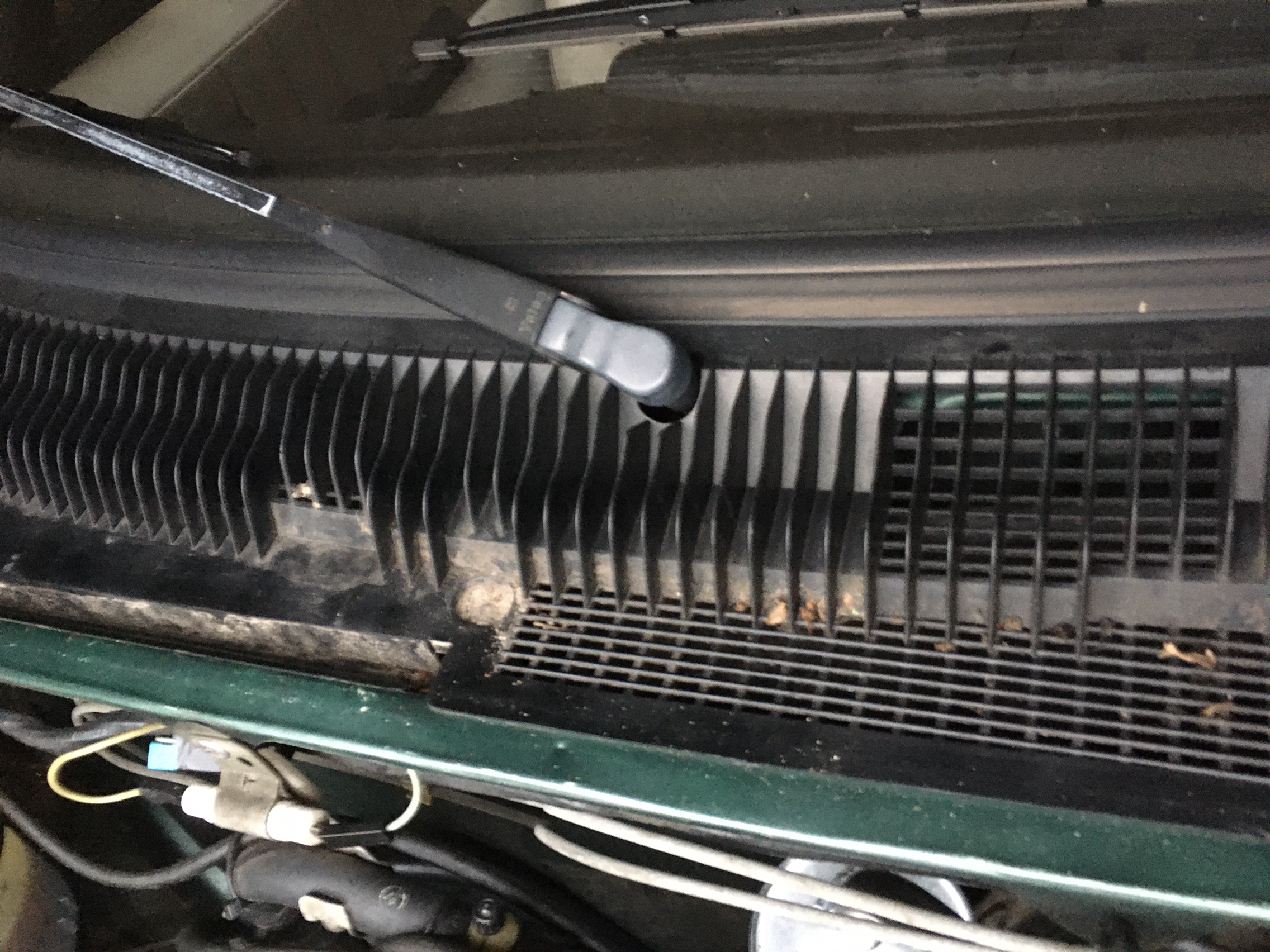

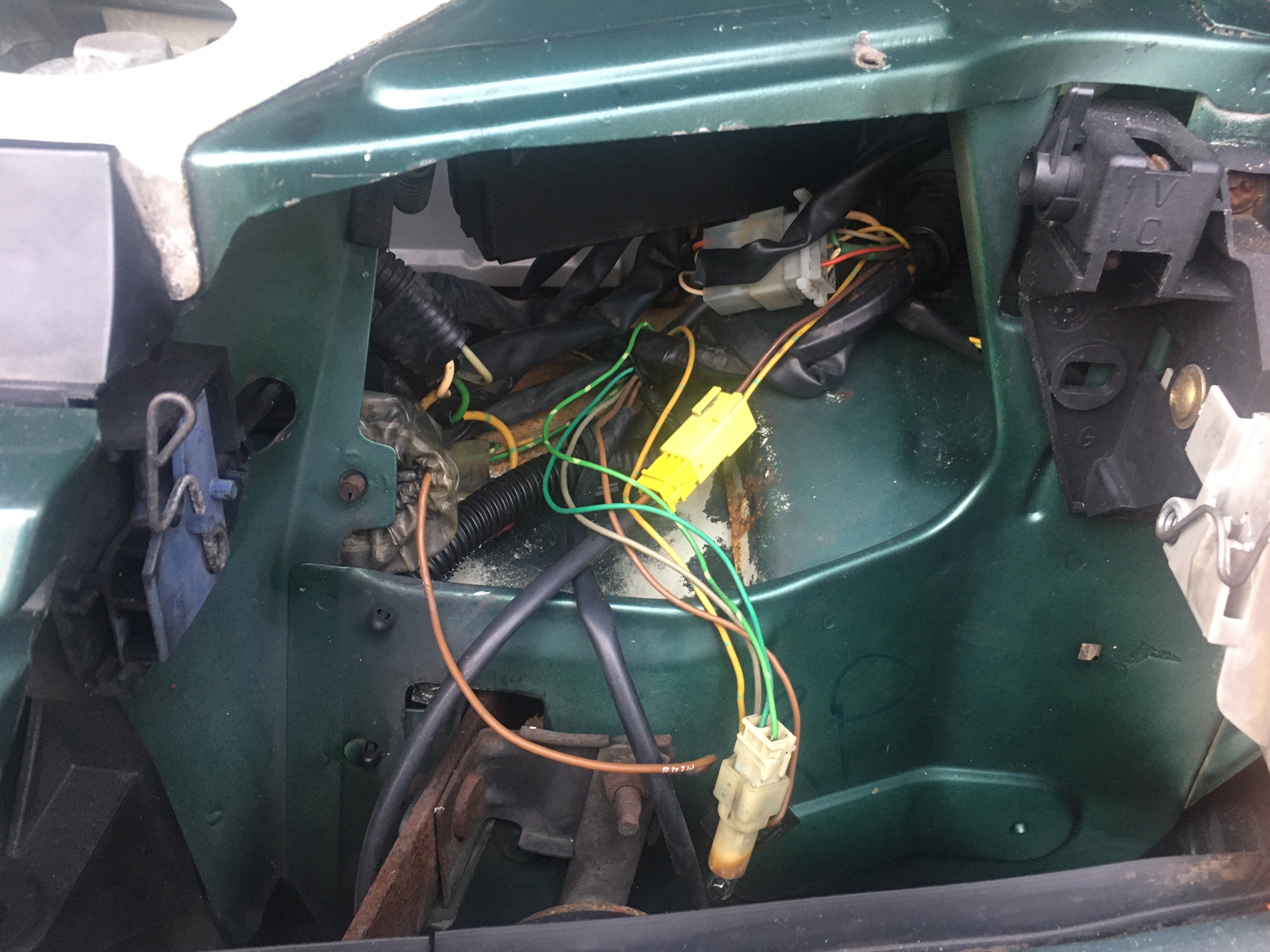

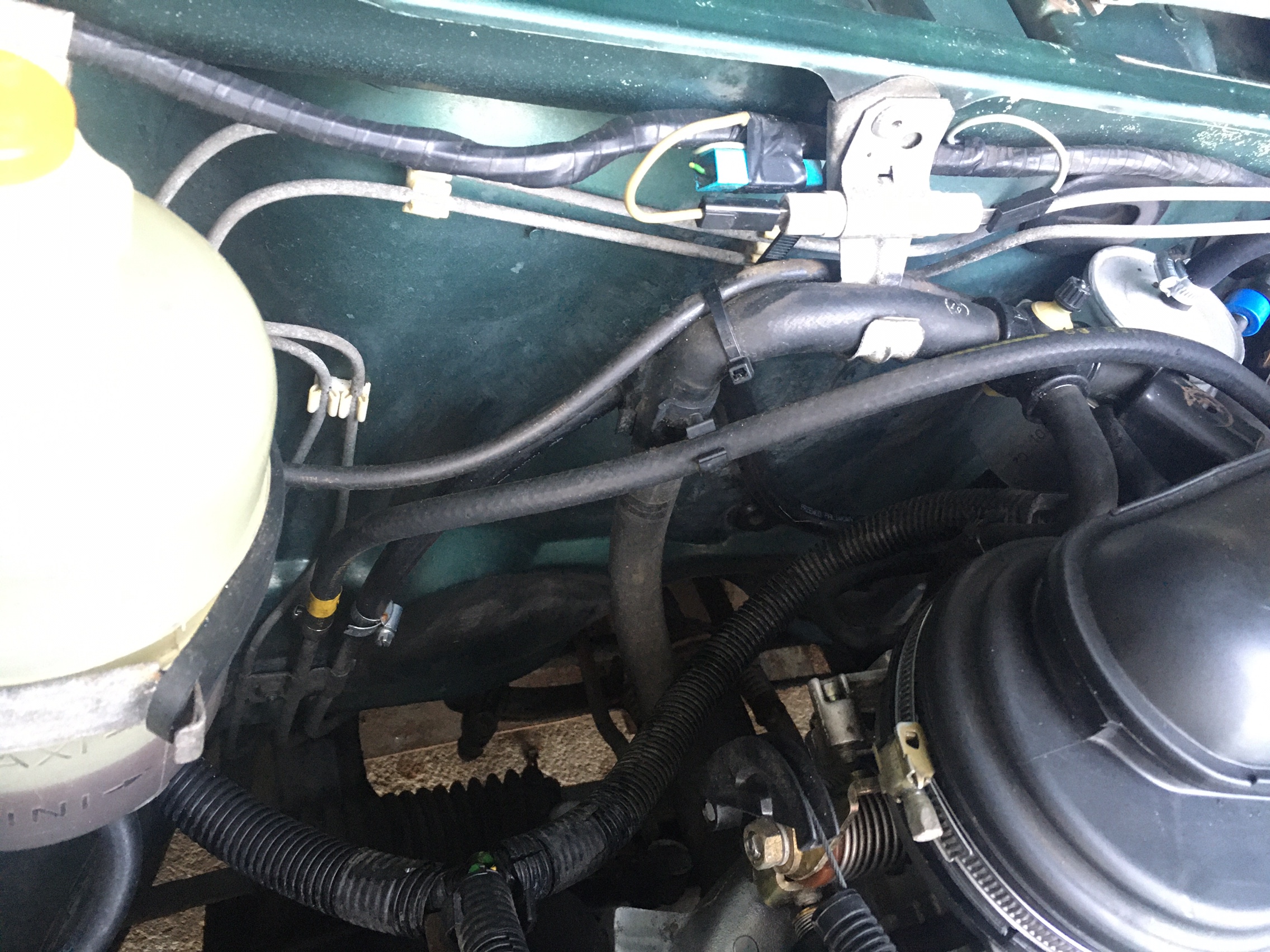

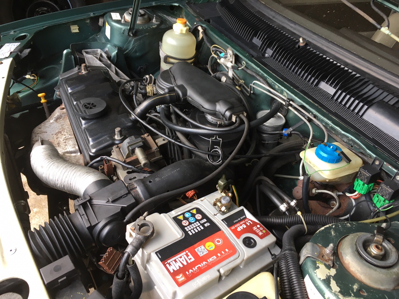

Oprócz tego, oczyściłem komorę silnika z brudu. Poniżej kilka zdjęć do porównania stanu silnika po zakupie i teraz: Kratka podszybia: Parę fotek komory silnika:
Przeczyściłem go WD-40 i sprężonym powietrzem i wydaje się że teraz działa. W każdym razie obroty się ustabilizowały. Nie jest jeszcze idealnie, ale już zdecydowanie lepiej.

Zmyłeś też fabryczny napis "A3"
Choć w sumie ciekawi mnie koleś, co malował te bohomazy na silnikach. Dziwne, że nie mieli jakiegoś standardowego systemu oznaczania np. szablonem, tylko robili to ręcznie. Na kolektorach w XU też są takie napisy.

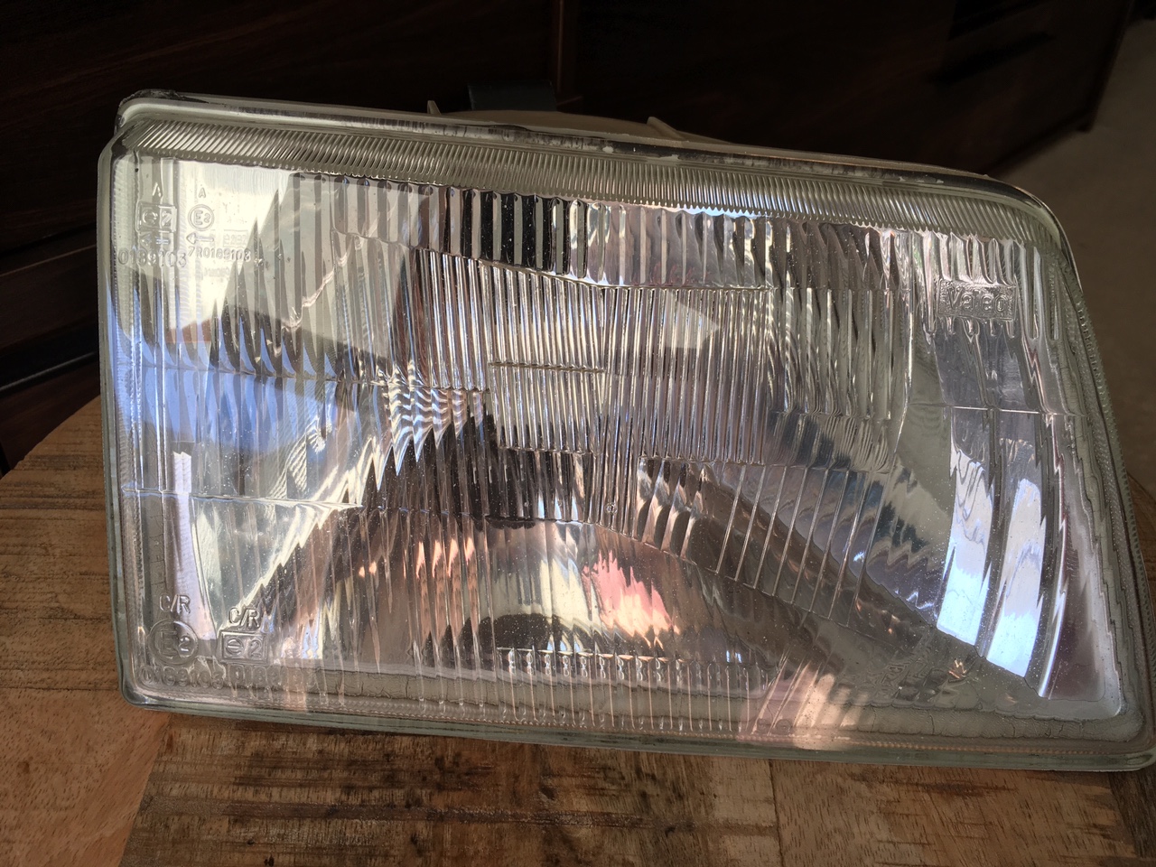

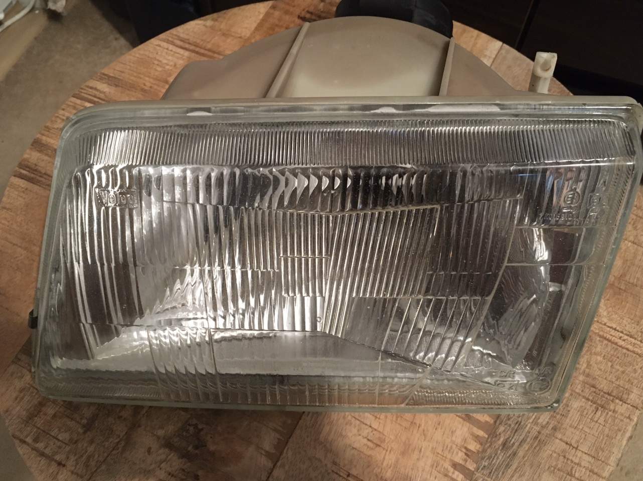

Przyjechały nowe światła od Grześka, zająłem się ich gruntownym czyszczeniem i myciem. Jeden po zalaniu wodą od środka okazał się być nieszczelny, więc rozkleiłem go, dokładnie umyłem od środka, przygotowałem masę uszczelniającą i skleiłem ponownie.

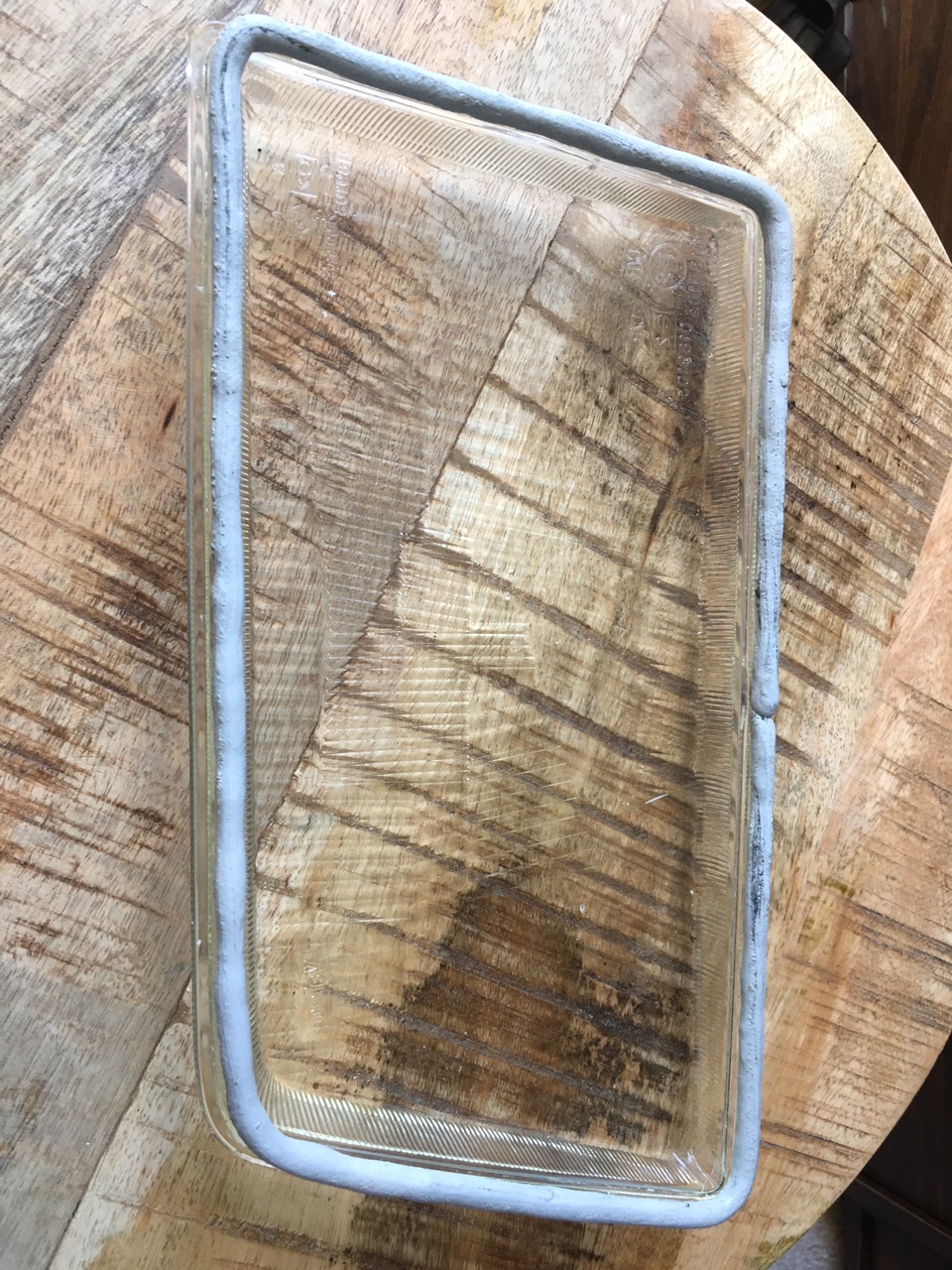

Dzisiaj stwierdziłem że drugiemu przydałaby się podobna operacja: Został również rozklejony, oczyściłem w miarę go z masy uszczelniającej: O ile szkło dało się wyczyścić dokładnie, to z ramka było o wiele gorzej. Masa uszczelniająca z odzysku, w formowaniu posiłkowałem się się wrzątkiem. Finalny efekt:

Wow Teraz wyglądają jak nowe

A możesz się podzielić co to za "masa uszczelniająca" ?
na zwykły kit to nie wygląda.
Efekt po myciu - ciut nie fabryka

Wiesz co to jest masa która była oryginalnie. Po prostu ją zerwałem, podgrzałem w gorącej wodzie, ugniotłem jak plastelinę i ponownie nałożyłem.
