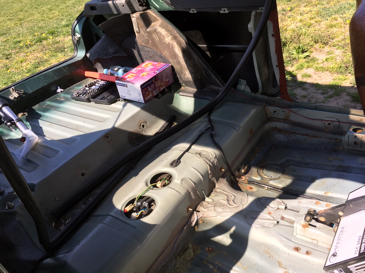

Re: Peugeot 205 RG 1990r.
Przyszły tydzień zapowiada się obiecująco, biorę 3 dni wolnego, jadę zaszyć się w garażu i będzie: pranie wykładziny, foteli i boczków. Renowacja foteli. Renowacja halogenów. I może jeszcze coś
Praca idzie:
Pogoda sprzyja takim pracą. Widzę, że nie było problemu z śrubami foteli. U mnie zawsze co najmniej jedna stawia opór. Wyciszenie seryjne zostawiasz ? Czym czyściłeś pasy ?
Wyciszenie na podłodze zostawiam. Jest w całkiem dobrym stanie. Pasy prałem w środku do prania ekstrakcyjnego, który był w zestawie do odkurzacza. Dywanopuc? Finalnie, podsufitkę również wybrałem tym środkiem, tyle że z użyciem odkurzacza. Naniosłem środek atomizerem, potem szorowanie szczoteczka i na koniec odsysanie.a2legro pisze:Pogoda sprzyja takim pracą. Widzę, że nie było problemu z śrubami foteli. U mnie zawsze co najmniej jedna stawia opór. Wyciszenie seryjne zostawiasz ? Czym czyściłeś pasy ?
