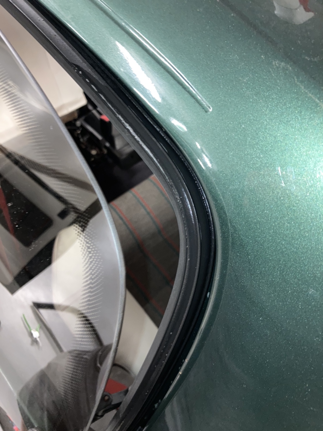

Dzisiaj wykonałem poprawki przy SIEMach. Ostatnio źle je zmontowałem, włożyłem uszczelkę między klosz i odbłyśnik, zamiast plecki i odbłyśnik.

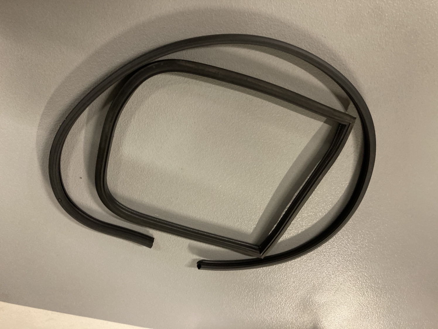

Teraz zrobiłem to w odpowiedniej kolejności oraz uszczelniłem klosz silikonem do reflektorów. Następnie wymieniłem uszczelkę przy szybie z tylu. Stara była mocno skurczona i niestety puszczała wodę do środka. Kupiłem uszczelkę uniwersalną na metry, zbliżoną kształtem (przekrojem) do oryginału i dociąłem pod wymiar.
Próbę szczelności przeszła poprawnie. Teraz trzeba przetestować przy okazji większej ulewy lub myjni. A tu przekrój oryginału i kupionej uszczelki:

Poproszę o link do kupienia uszczelki albo adres sklepu![Smile :)](./images/smilies/smile1.gif)
Widzę że ta listewka wewnętrzna na uszczelce która trzyma plastyki nie do końca pasuje?

Uszczelka to:
https://www.glasgum.pl/uszczelka-gumowa-uniwersalna-t29
Nie wiem o jaki plastik chodzi, ale jeżeli masz na myśli ten ze słupka C (z maskownicą głośników) to celowo nie jest wsunięty. Będę wymieniał ten plastik.
