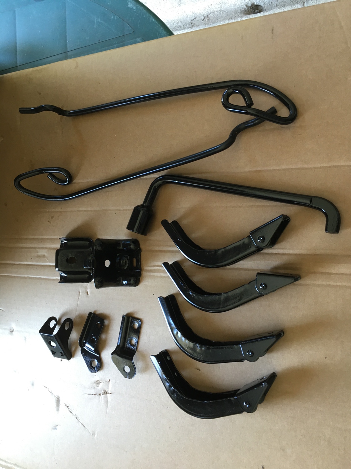

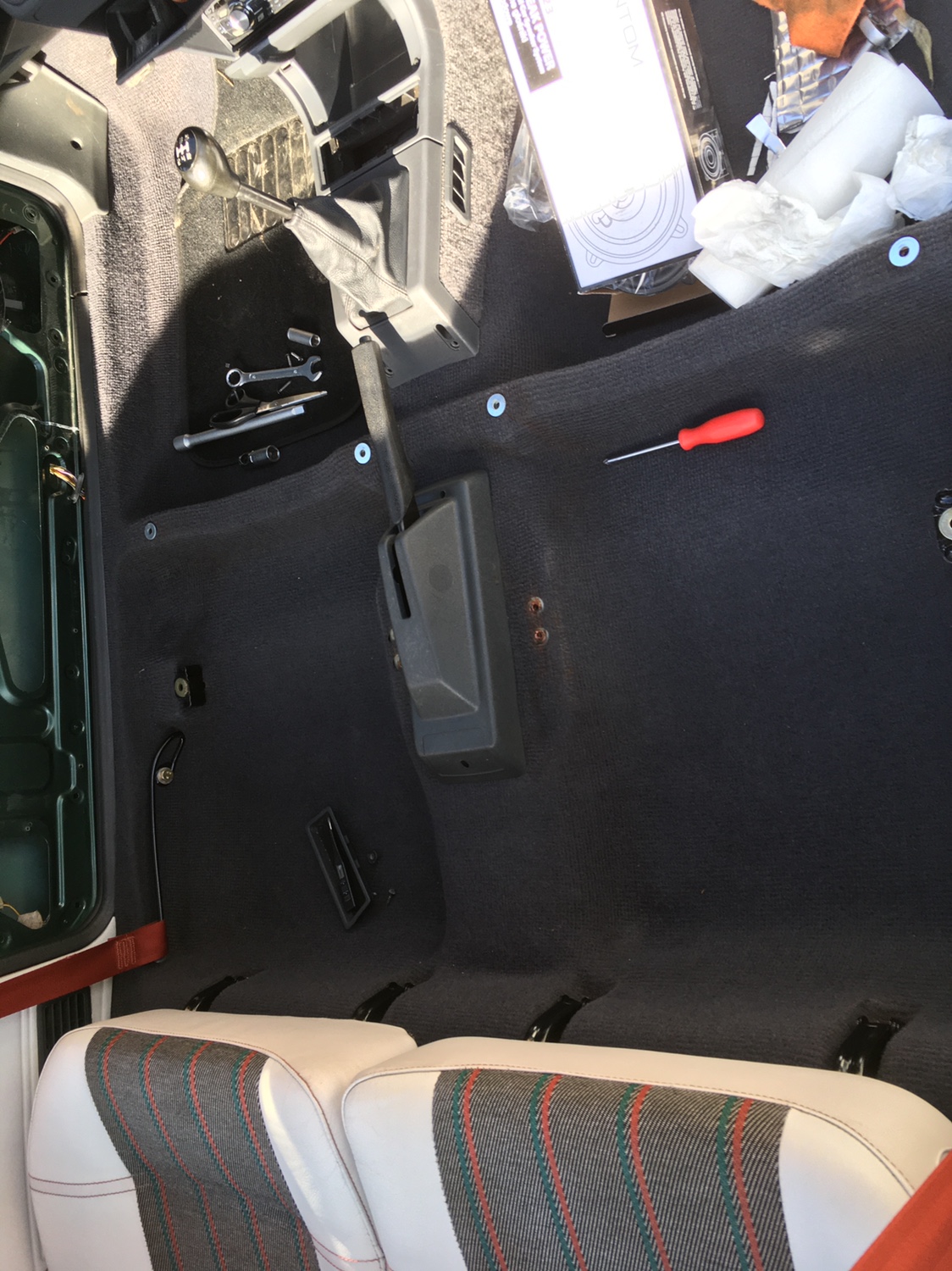

Samo malowanie:
Potem mocowanie ponowne pasów i składamy wnętrze: Tam gdzie miałem - dawałem nowe podkładki i śruby.
W międzyczasie pomalowałem również elementy mocowań:
Oraz zająłem się poprowadzeniem nowych kabli do głośników i wygłuszeniem drzwi:
