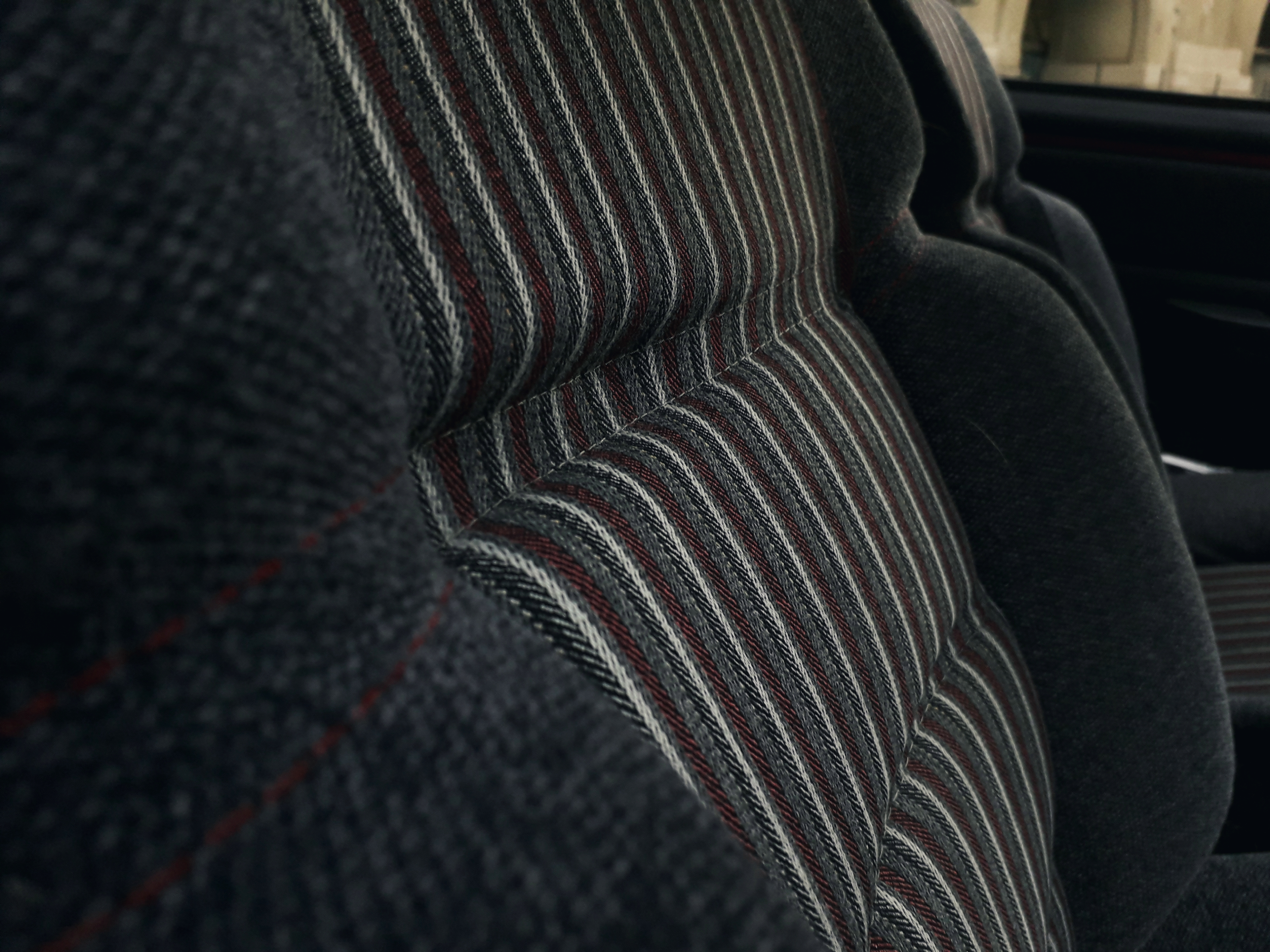

Re: Simba - Peugeot 205 XS '90
Ok, guys
Odebrałem fotel od tapicera. Jestem i zadowolony i nie. Choć, w sumie, rozumiem że zrobił wszystko z tych materiałów, co miałem. Na przyszłość będę musiał więcej materiału szykować. A boczki są teraz twardziele - nie ma do czego się przyczepić. Wszystko na zdjęciu. Nie jest to zbyt widoczne ale zawsze się oko zaczepi.
Pójdę poskładam i przejadę się. Za tym najbardziej tęskniłem
