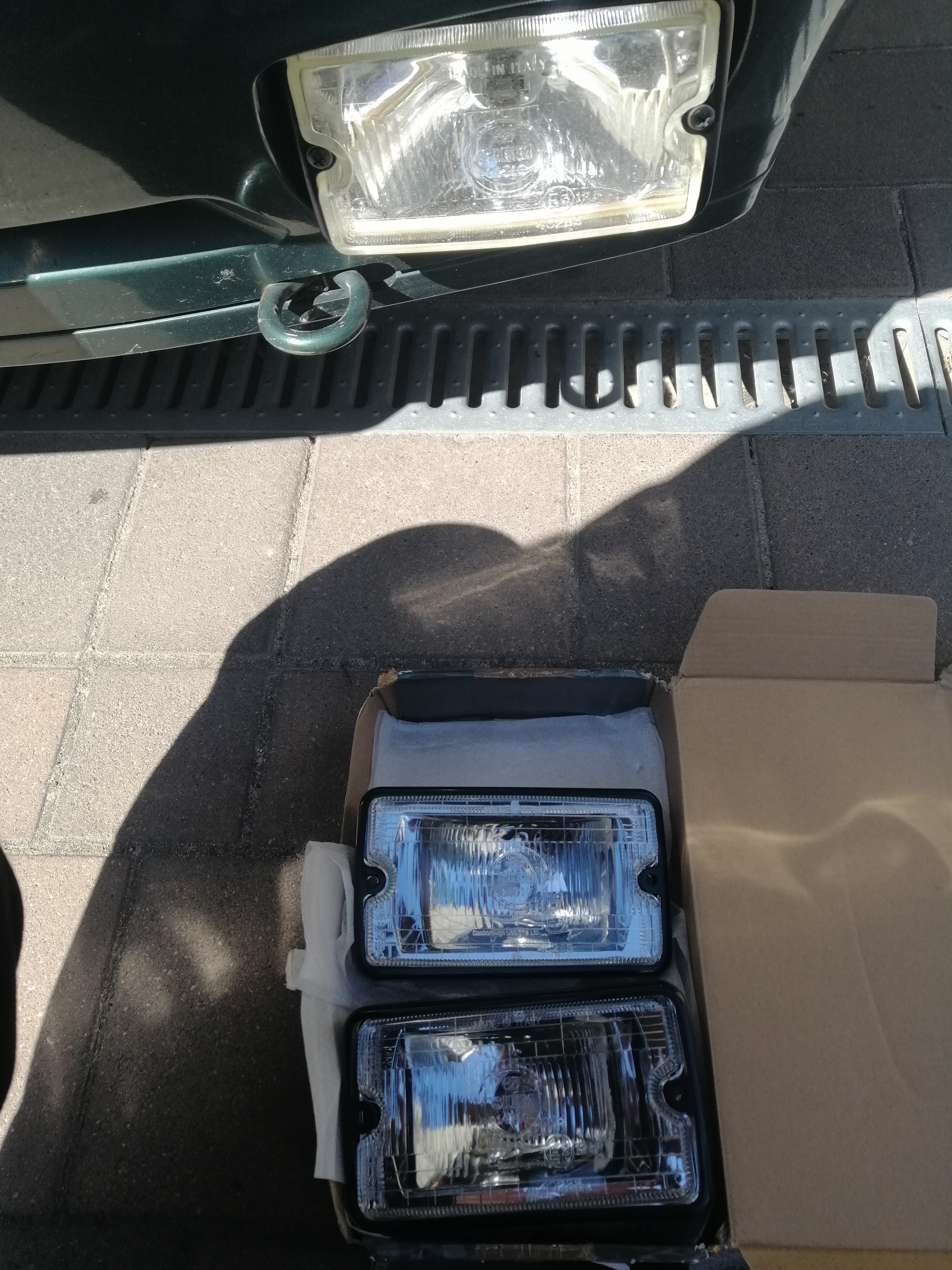

Ostatnio doszły do mnie wkłady siem. Oczywiście repliki bo oginały wyrwać graniczy z cudem. Trzeba tylko trochę przerobić mocowanie żarówki i będzie git. A z ostatnich prac to trzeba było pozbyć się nalotu rdzy z bagażnika. Teraz tylko antykorozyjna podkład i kolorek i będzie wszystko ok
Re: 205 Roland Garros 2MM01
To repliki z plastikowymi szkłami?
Jeśli tak, to pokaż, jak rozwiązałeś mocowanie oprawki żarówki.
Dobra robota z bagażnikiem!.

Tak. To wersja z plastikowym szkłem jeśli tak można powiedzieć. Mocowanie żaróweczki które tu zaprezentuje to tylko prowizorka ale się trzyma. Od strony żarówki tzn na odbłyśniku przymontować można na stałe śrubkę od drugiej strony podkładkę silikonową potem żarówkę i na śrubę oczko z przewodem minusowym i nakrętkę. Wiem że to nie profesjonalne rozwiązanie ale oryginalnych halogenów psuć nie mam zamiaru a więc zanim zdecyduję się na takie rozwiązanie to czeka mnie wizyta na pobliskim szrocie na którym mam nadzieję że znajdę blaszkę trzymającą żarówkę. Na szybko tak to wygląda
