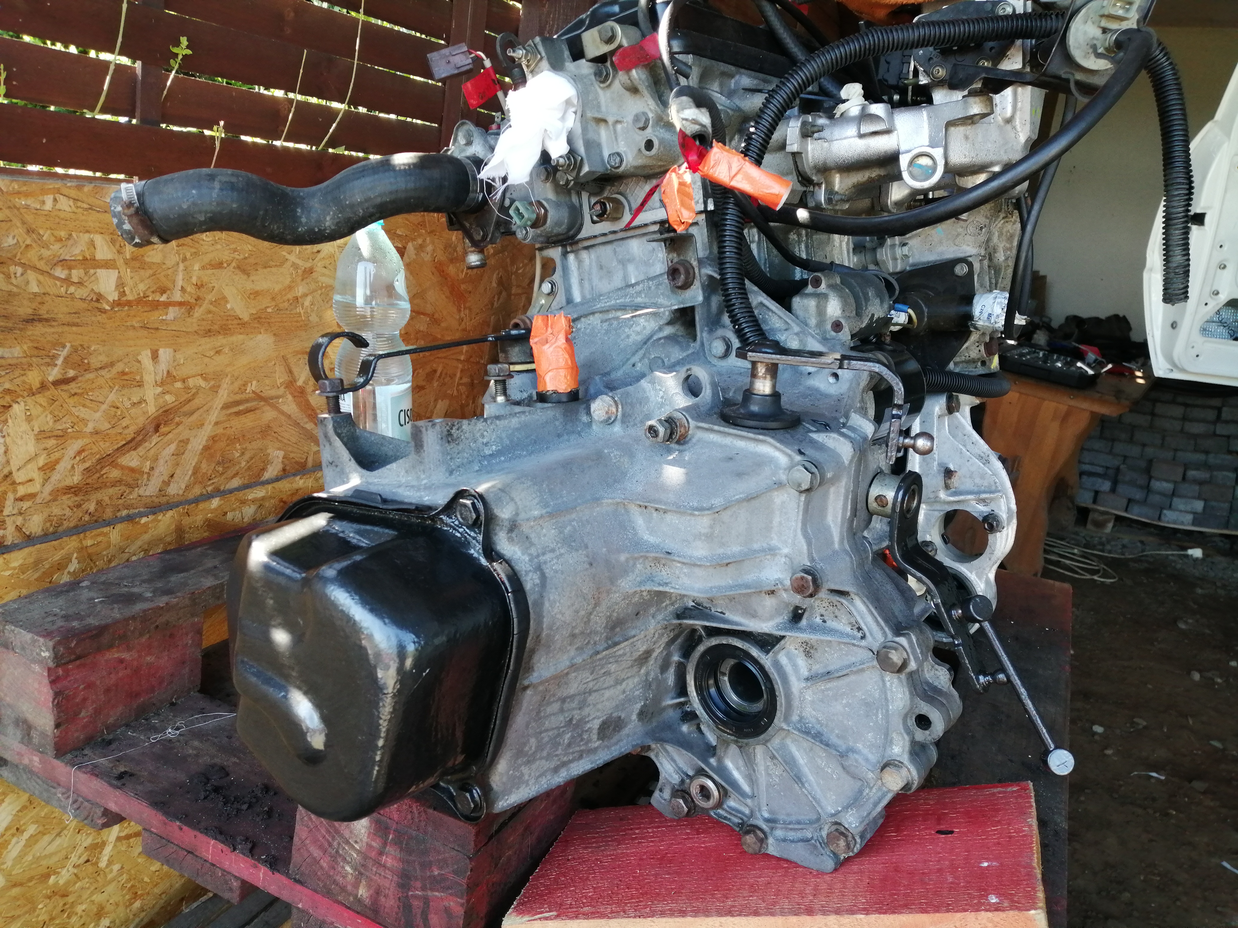

Silnik wskoczył na swoje miejsce
Śruby w zderzaku i wszystkie inne zostały nasmarowane smarem przez przykręceniem, powinno to zapobiec ich zapiekaniu się (śruby mocujące zderzak ledwo udało się odkręcić nie urywając plastikowego łebka)
Po złożeniu przyszła chwila prawdy, odpalanie silnika. pierwszy raz wyciągałem silnik z auta więc mocno myślałem czy wszystko dobrze złożyłem, na szczęście nie zostały mi żadne dodatkowe śrubki więc byłem spokojniejszy
Udało się ! silnik pracuje, nowe poduszki silnika ładnie tłumią drgania, ahh... Peugeot znowu w formie (nawet lepszej niż 3 miesiące wcześniej) pierwszego dnia przejechał 250 km, przypomniałem sobie ile przyjemności daje 205. po drodze 3 razy spadło cięgno zmiany biegów ale już znałem budowę 205, bez paniki postój na poboczu, wystarczy podwinąć rękaw koszuli i cyk nałożyć cięgno na kulkę.
