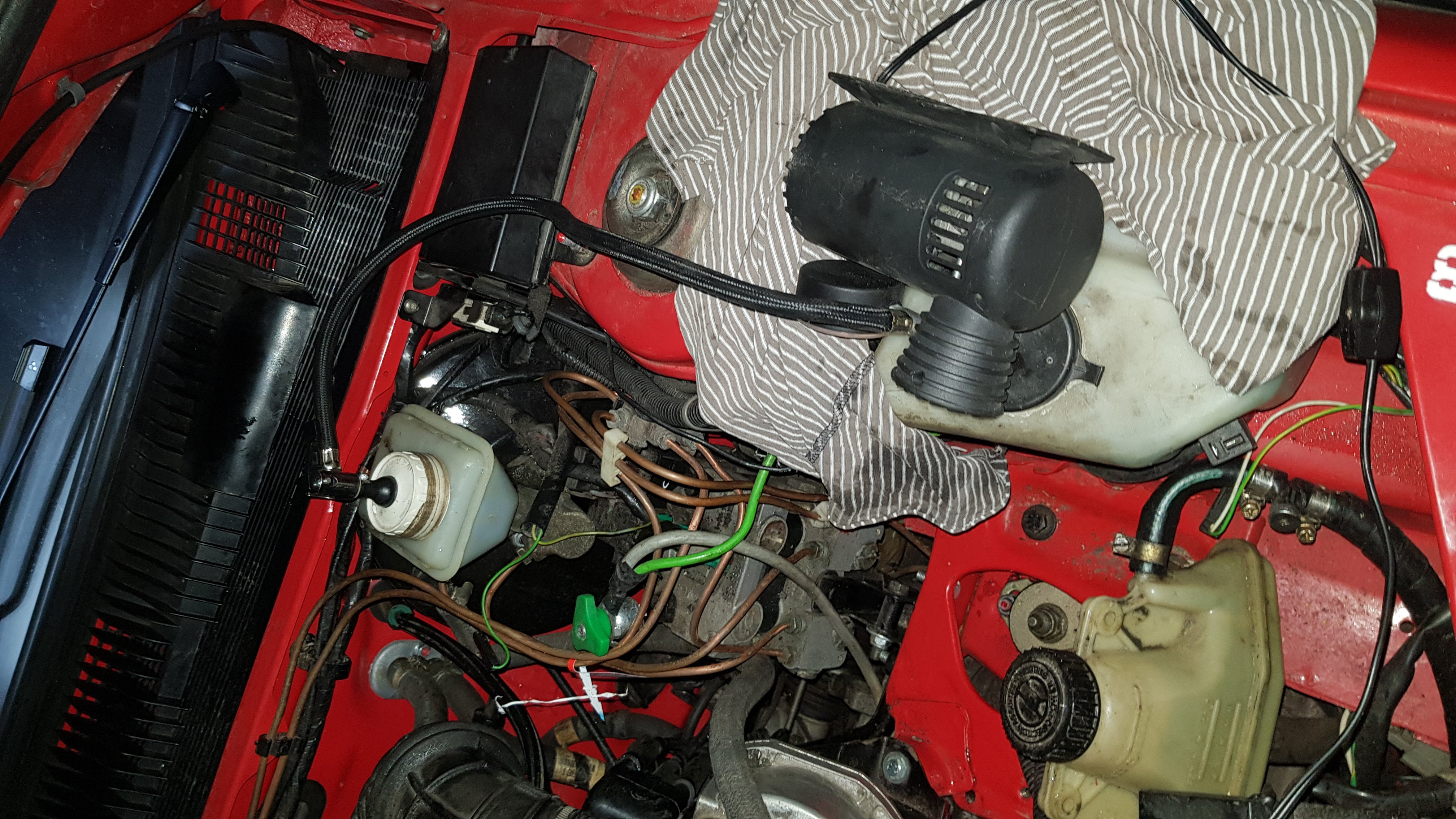

Złodziej się znalazł. Ktoś namieszał w instalacji elektrycznej i grzałka sondy lambda pobierała prąd non stop. Po powrocie z instalacją do stanu fabrycznego problem ustał.
Przy okazji walki z instalacją elektryczną i wobec braku dostępu do sprawnej trąbki klaksonu:
Jej miejsce zastąpił klakson pneumatyczny typu Horn Nautilus- trzeba przyznać że robi niezły hałas :)))
Uszczelkę tylnej klapy wymieniłem na uszczelkę od Forda Focus MK2 3d. Pasuje idealnie rozmiarowo, a że jest grubsza i ciężej się zamyka klapę bagażnika, to połowa hałasów z tyłu auta ustała- aż zacząłem się zastanawiać czy ruszać tą swoją tylną belkę 8)7

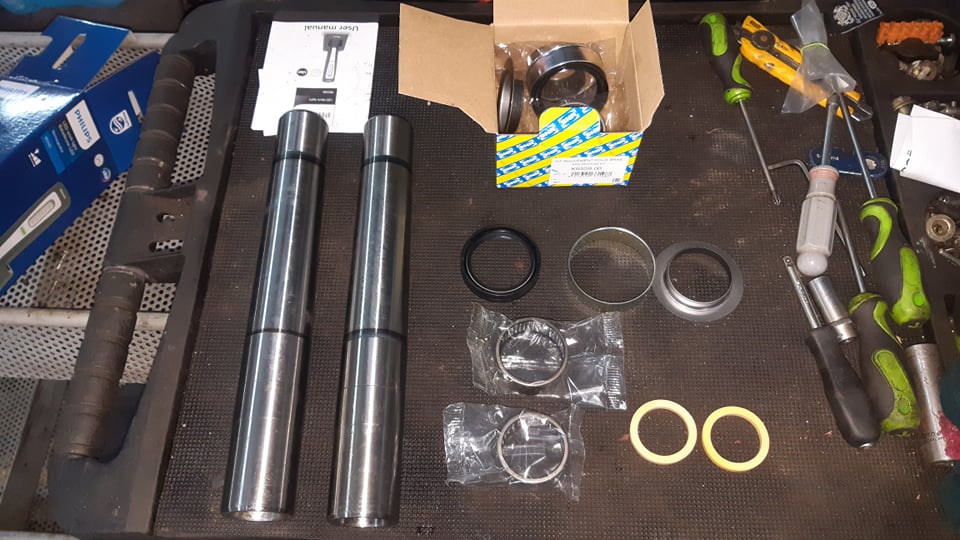

Kolejnym etapem prac była regeneracja tylnej belki na aucie.

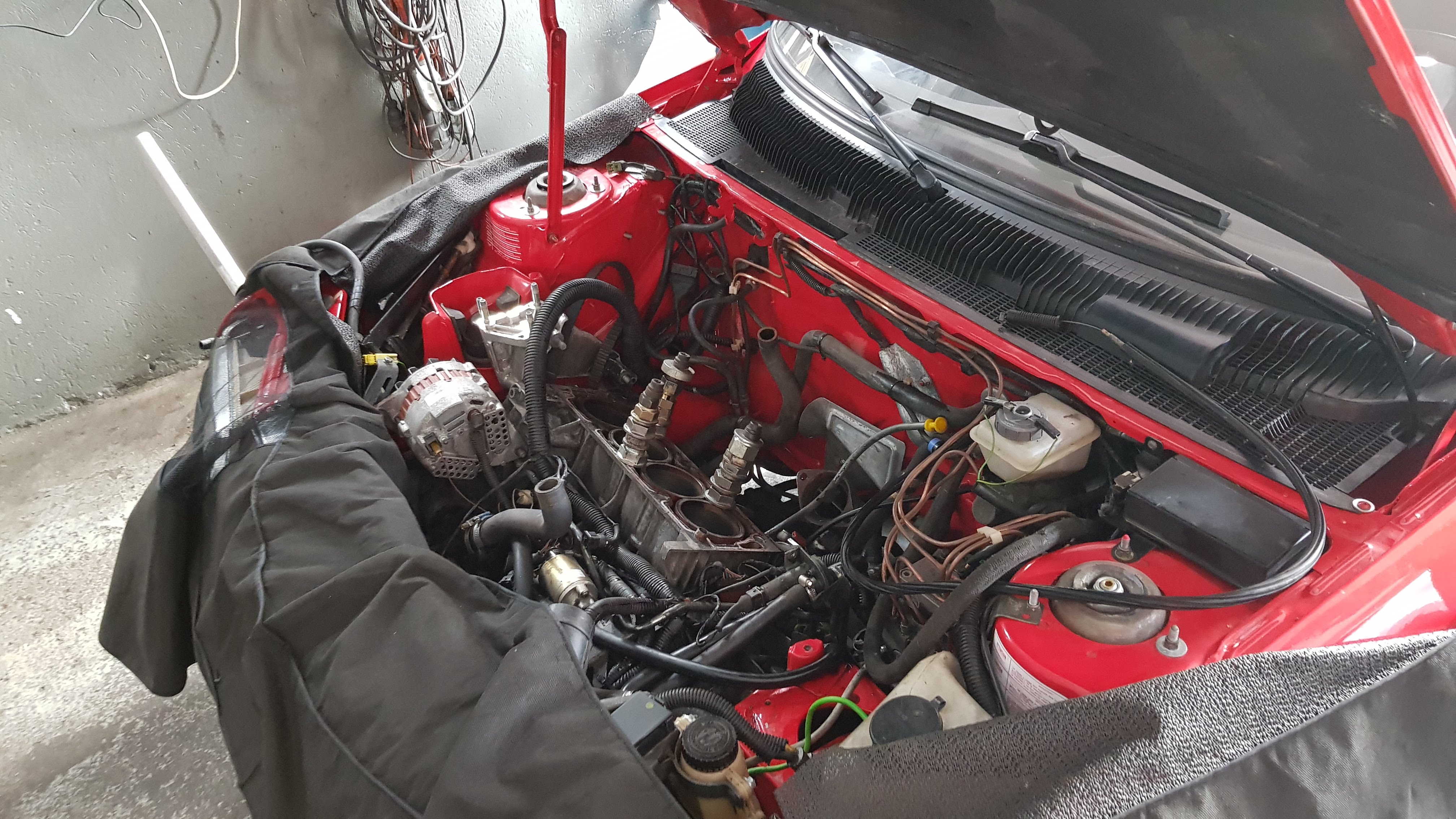

Na sam koniec prace przeniosły się pod maskę z uwagi na niebieski dymek na zimnym silniku sugerujący kończące się uszczelniacze zaworowe.
Po uniesieniu głowicy, okazało się, że uszczelka pod nią trzymała się siłą woli, a nawet nieco przepuszczała między cylindrami.
Głowica trafiła do pełnej regeneracji w profesjonalnej firmie we Wrocławiu. - niestety zapomniałem zrobić zdjęcie odbierajac ją taką śliczną :))
Korzystając z tego że czapka była już zdjęta Darek zweryfikował stan dołu i doszliśmy do wniosku że profilaktycznie zmienimy pierścienie zostawiając stare tłoki i tuleje bo są w bardzo dobrym stanie, podobnie jak sam wał.
Panewki jednak nosiły ślady zużycia więc też zostały zmienione na nowe
Po tych wszystkich zabiegach autko nie puszcza już ani grama dymu, pracuje cicho i równiutko, płynnie rozwijając moc.
