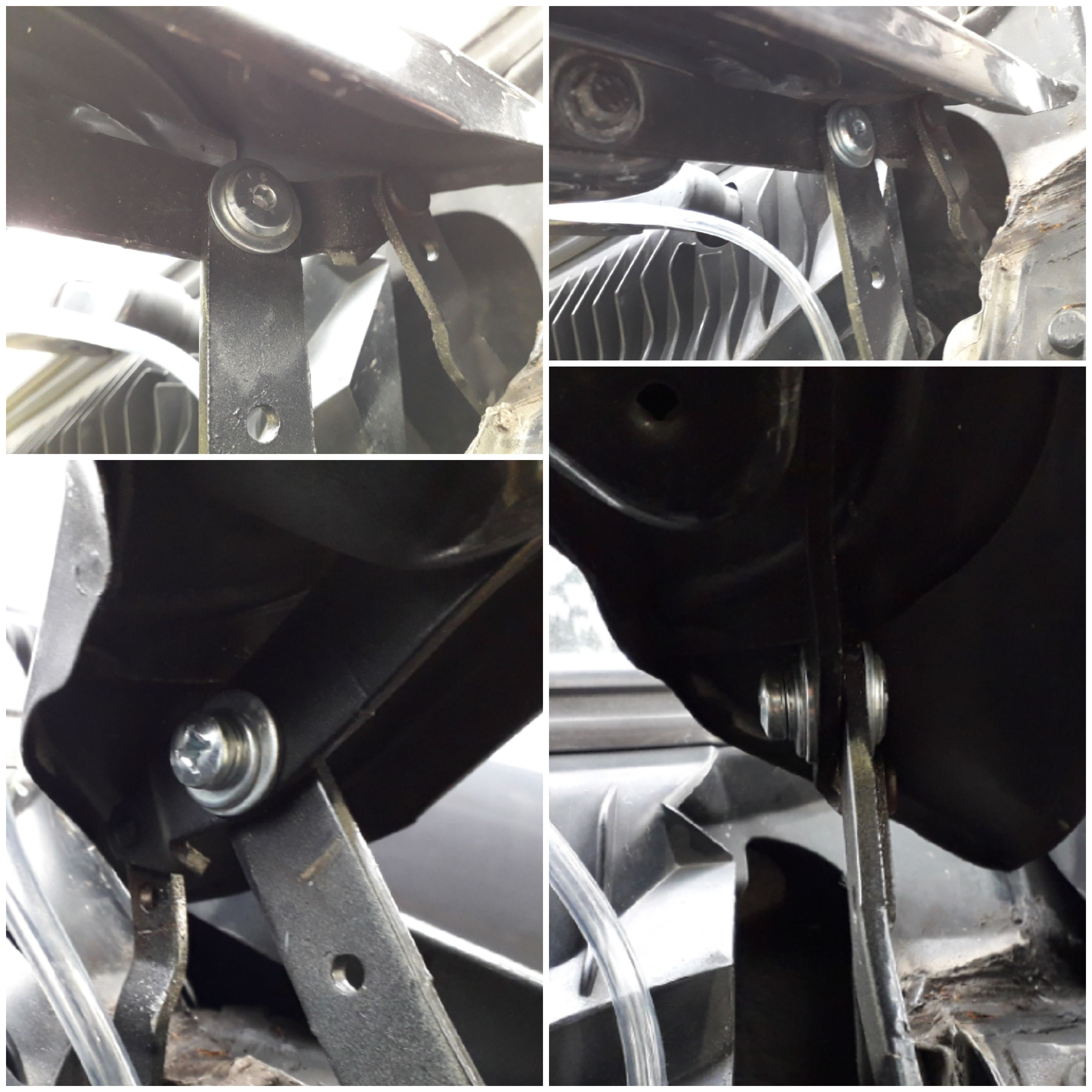

 Byliśmy z urwaną nitą na zawiasie maski, którą sukcesywnie wymieniłem na nakrętkę imbusową oraz śrubkę. A po tygodniu kolega z grupy wystawił zawiasy na sprzedaż
  Jakbym nie zrobił, to bym kupił, a tak szkoda roboty - więc patentów przybywa
