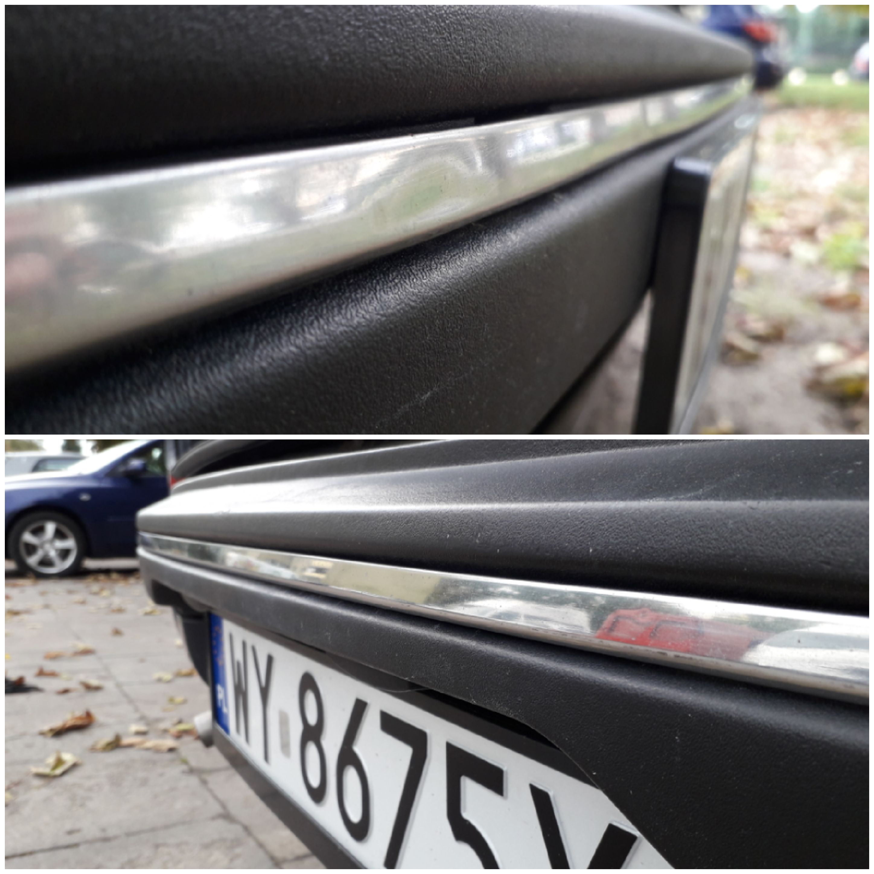

No i część przyjemniejsza i piękniejsza. Wypolerowałem przednią listewkę chromowaną. Kupiłem zestaw dla polerki w castoramie. W zestawie tarcza filcowa, tarcza bawełniana, adapter do wiertarki oraz dwie pasty: czyszcząca oraz polerska. I od razu chwalę się swoją akumulatorową zabaweczką, dzięki której życie jest prostsze (większość napraw opisanych zrobiona przy użyciu makitki)
Zestaw do polerowania
Po zakupie auta nie miałem listewki z tyłu, więc została zamocowana nowa w 205garage. I oczywista była różnica pomiędzy przodem a tyłem. Nawet Michał, jak oddawał po serwisie auto, powiedział, że teraz przednią trzeba polerować. Ale jakoś rok to przekładałem, nie miałem narzędzi akumulatorowych żeby na podwórku bawić się, i w końcu ogarnąłem. Efekty widać na zdjęciach poniżej. Każde zdjęcie podpiszę.
Przód vs tył przed. Dlaczego postanowiłem wypolerować
Efekt przed i po z przodu. Jestem zadowolony
Przód vs tył po. Wygląda świeżo, stan bardzo zbliżony
