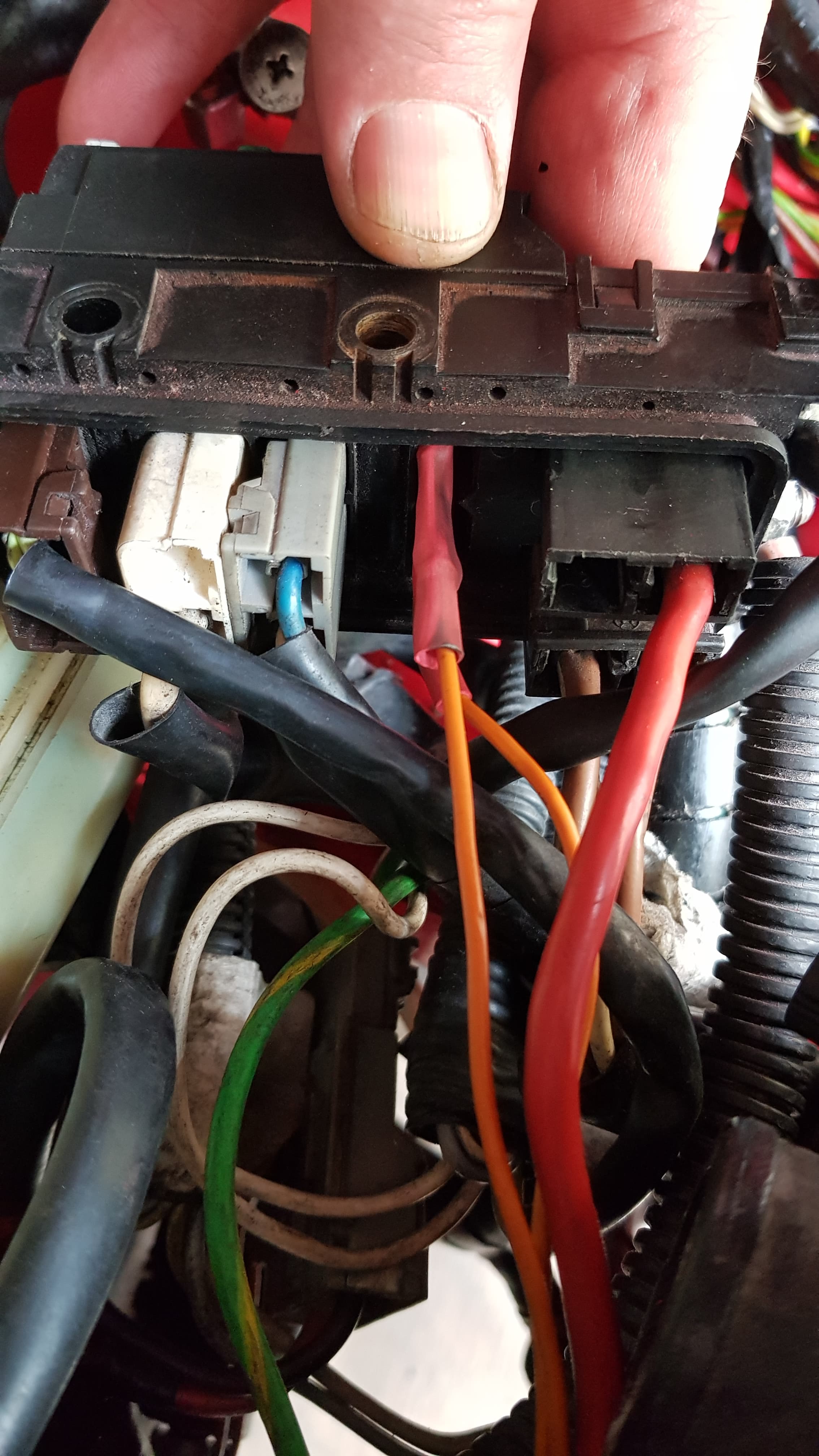

Dzięki Tomek za słowa otuchy, ale nim zabiorę się za ABS muszę znaleźć przyczynę co mi tak pięknie akumulator rozładowuje na postoju. Ubytek jest rzędu 0,8A :( :( :(
Edytowano 22.05.2020
Złodziej się znalazł. Ktoś namieszał w instalacji elektrycznej i grzałka sondy lambda pobierała prąd non stop. Po powrocie z instalacją do stanu fabrycznego problem ustał.

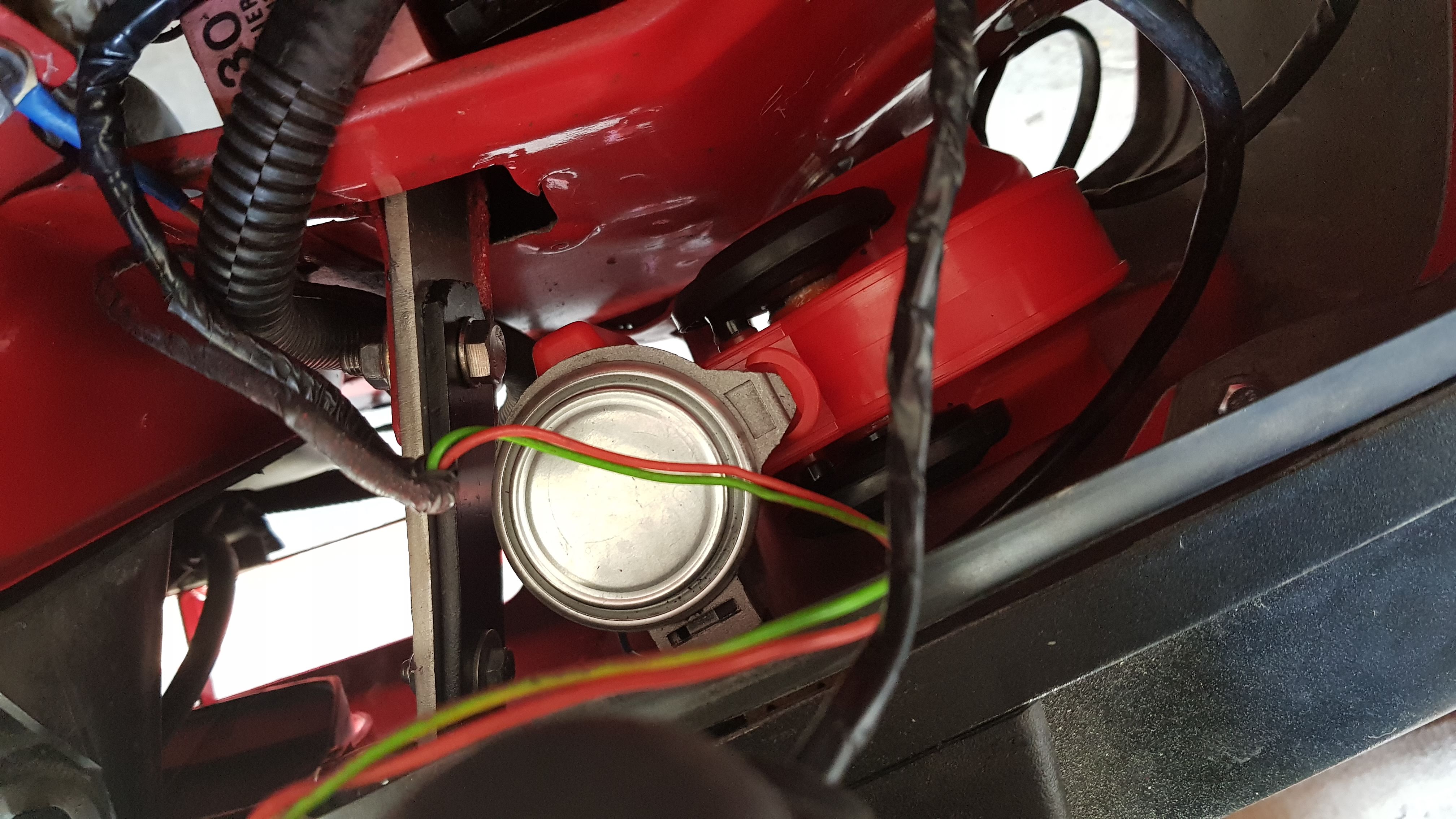

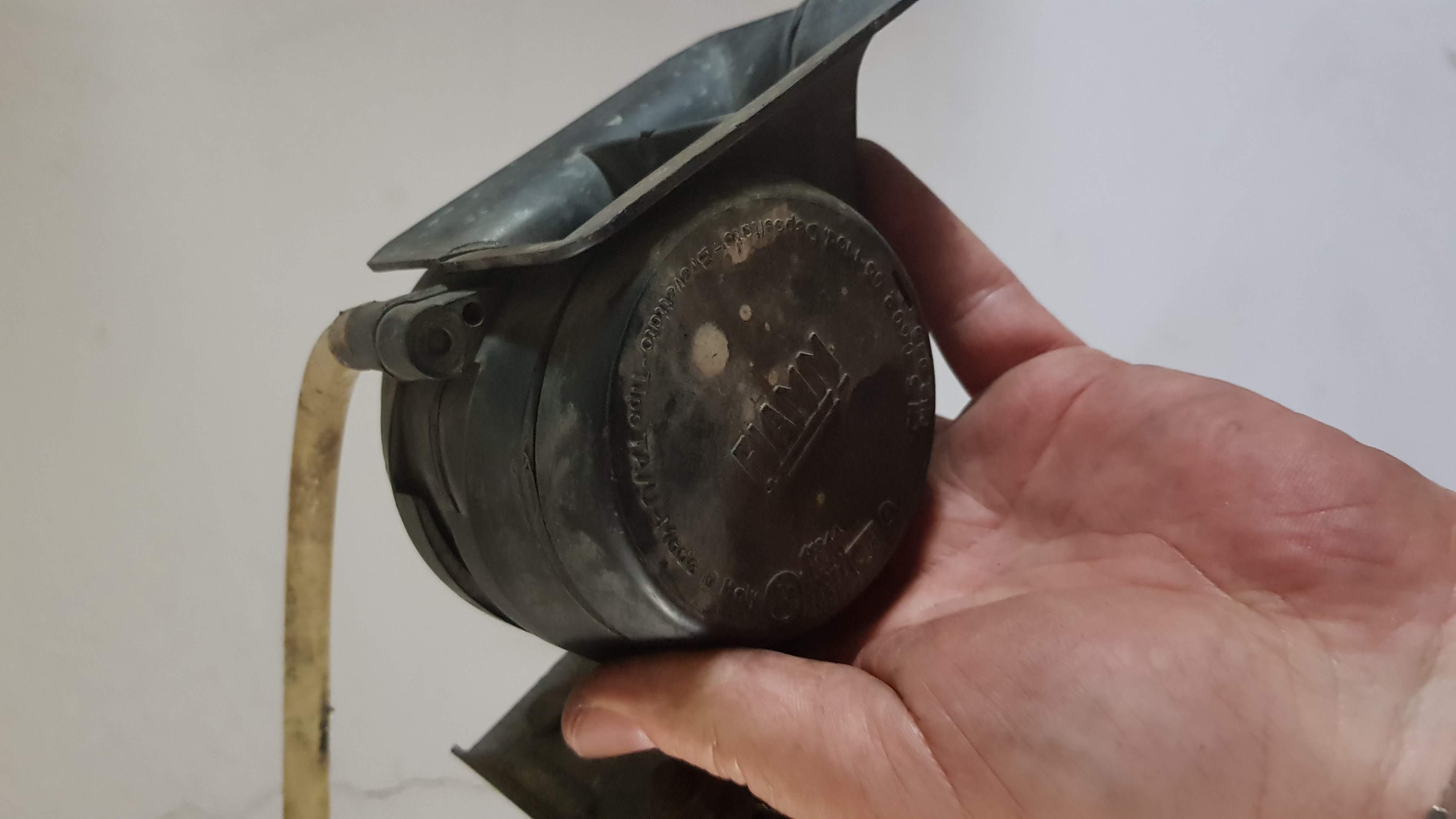

Przy okazji walki z instalacją elektryczną i wobec braku dostępu do sprawnej trąbki klaksonu:
Jej miejsce zastąpił klakson pneumatyczny typu Horn Nautilus- trzeba przyznać że robi niezły hałas :)))

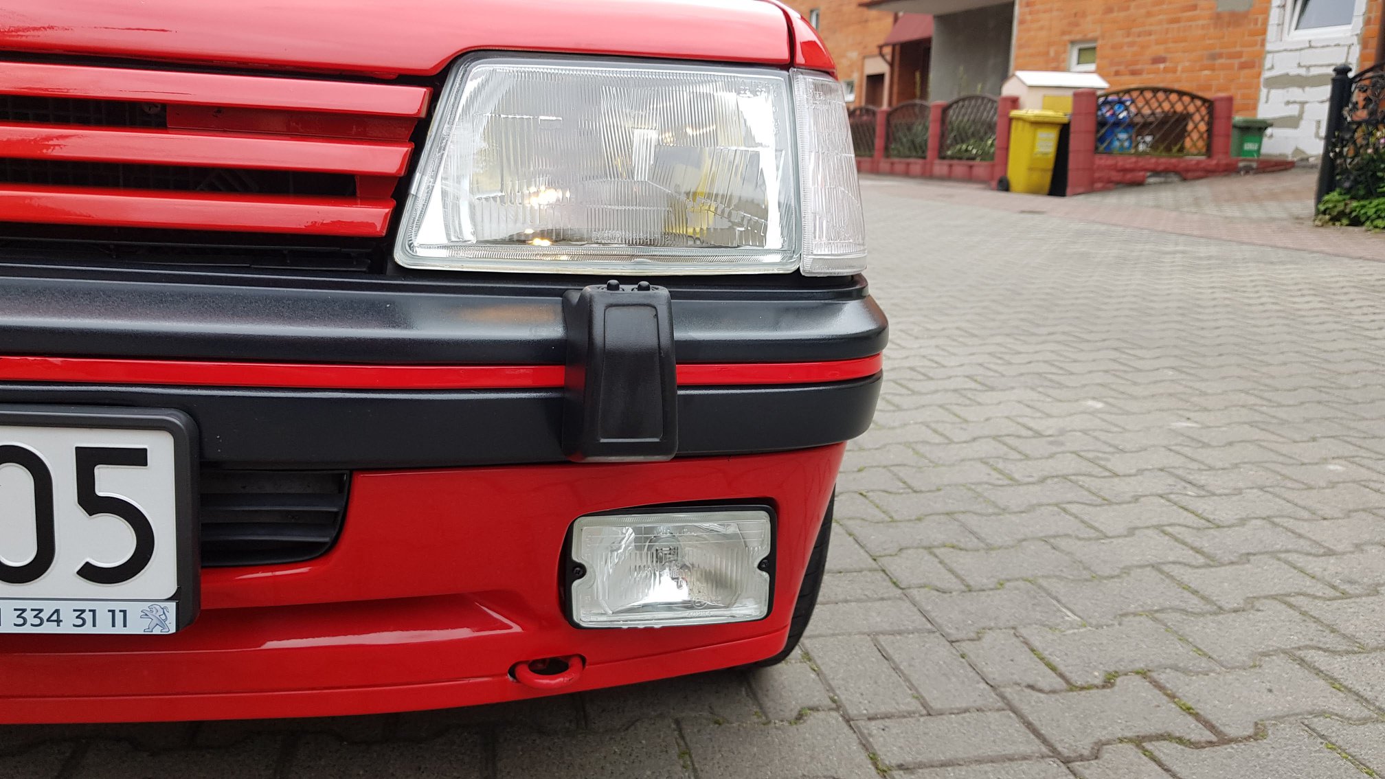

Kończąc kurtuazyjnie tylko wspomnę tylko o drobnostkach jak: wymiana lamp dalekosiężnych
