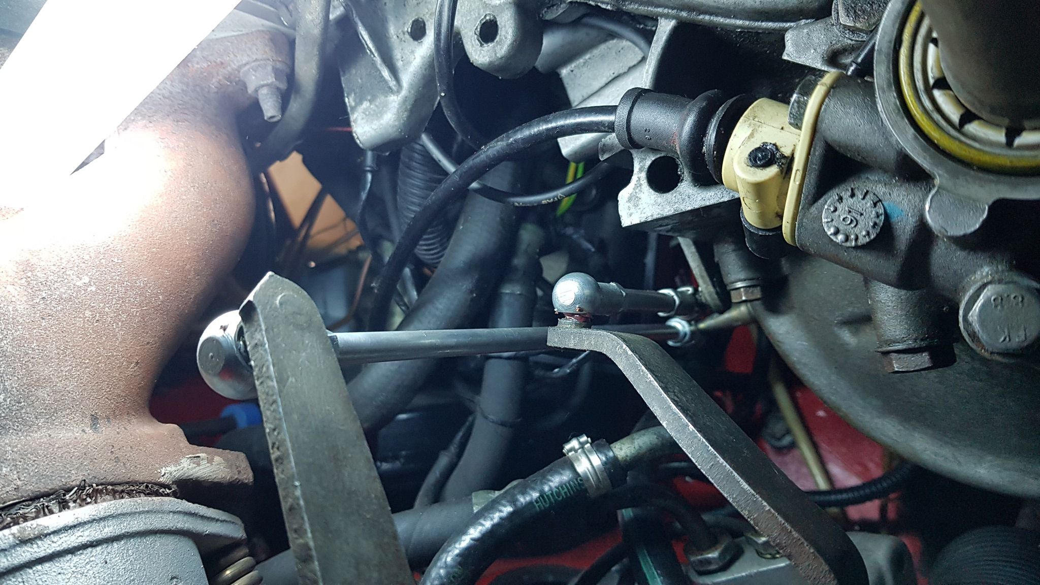

Powoli zbliża się nowy sezon, więc i czas na zimowe modyfikacje przemija. Uważam, że nie był on zmarnowany przy tym projekcie. Po opisywanych wyżej hamulcach, wziąłem się za drobniejsze prace, ale jakże dla mnie ważne .
Na pierwszy ogień poszły wodziki wybieraka skrzyni biegów, bo choć ostatecznie największy luz na lewarku robiła niedokręcona śroba prowadząca na sankach, ale stare już zwoje lata świetności miały za sobą. O ile główny długi wodzik, z racji nieliniowego przebiegu zastąpiłem gotowym produktem Sasic'a, to już krótsze za namową kolegów z forum zrobiłem samodzielnie w wersji niespadającej ( z zabezpieczeniem)
