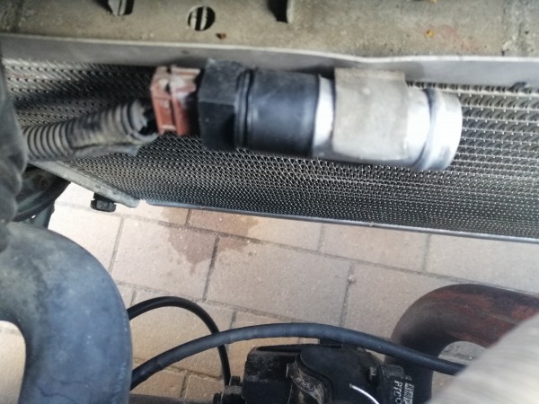

Witam ponownie. Ma takie pytanie co to za czujnik na chłodnicy. Po odpaleniu po ok 5 minutach postoju pokazuje mi ten 100 stopni i wentylator się nie załącza. Po spięciu na krótko wiatrak działa a więc prawdopodobnie czujnik temperatury. Posiadam jeszcze drugą chłodnice na której mam wkręcony czujnik ale niestety jest on 2 pi owy a u mnie w Garrosie są 3 piny. Pozostaje więc zamówienie nowego. Nie daje mi spokoju co to czujnik jest na zdjęciu. Kto poratuje

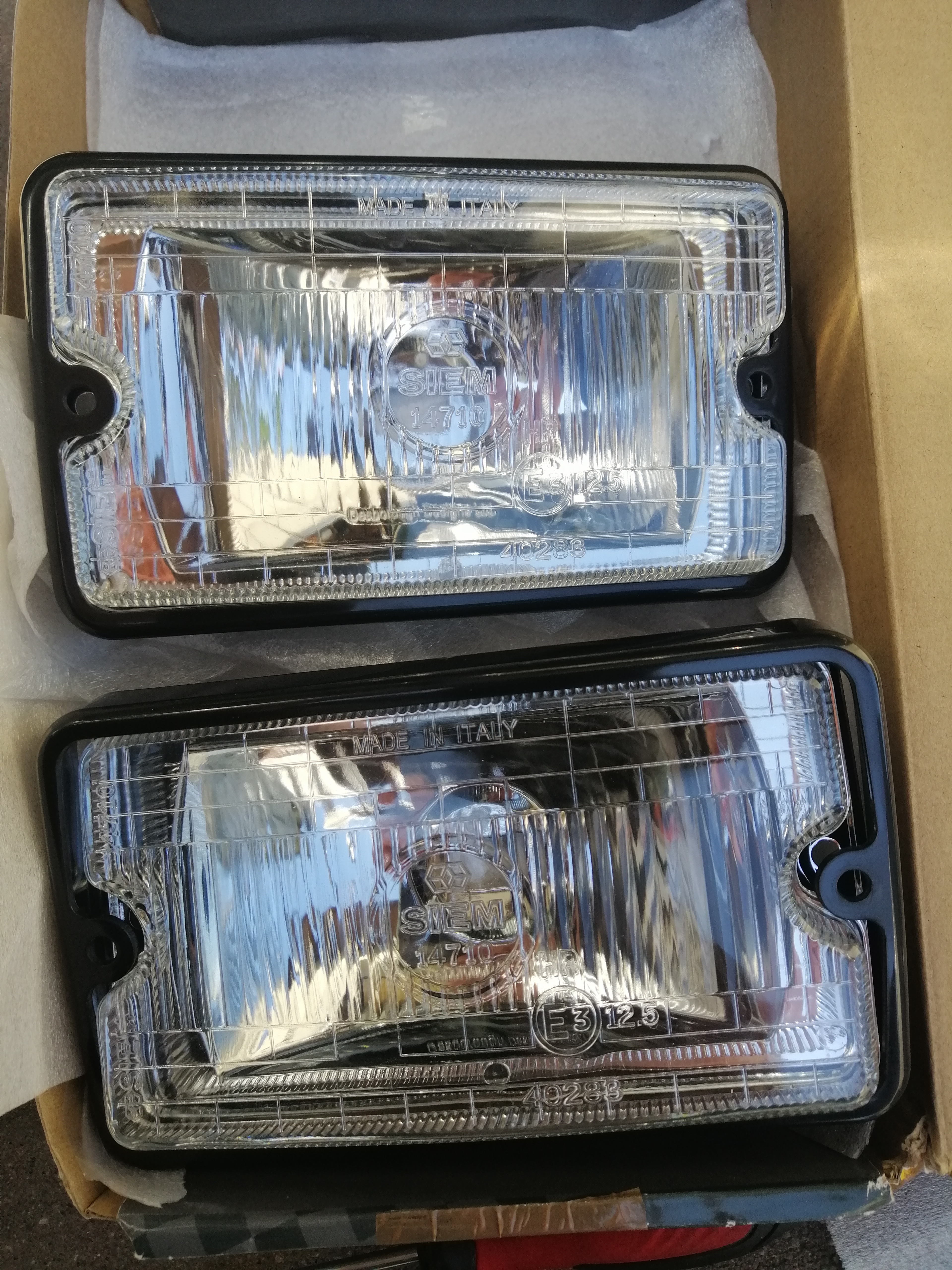

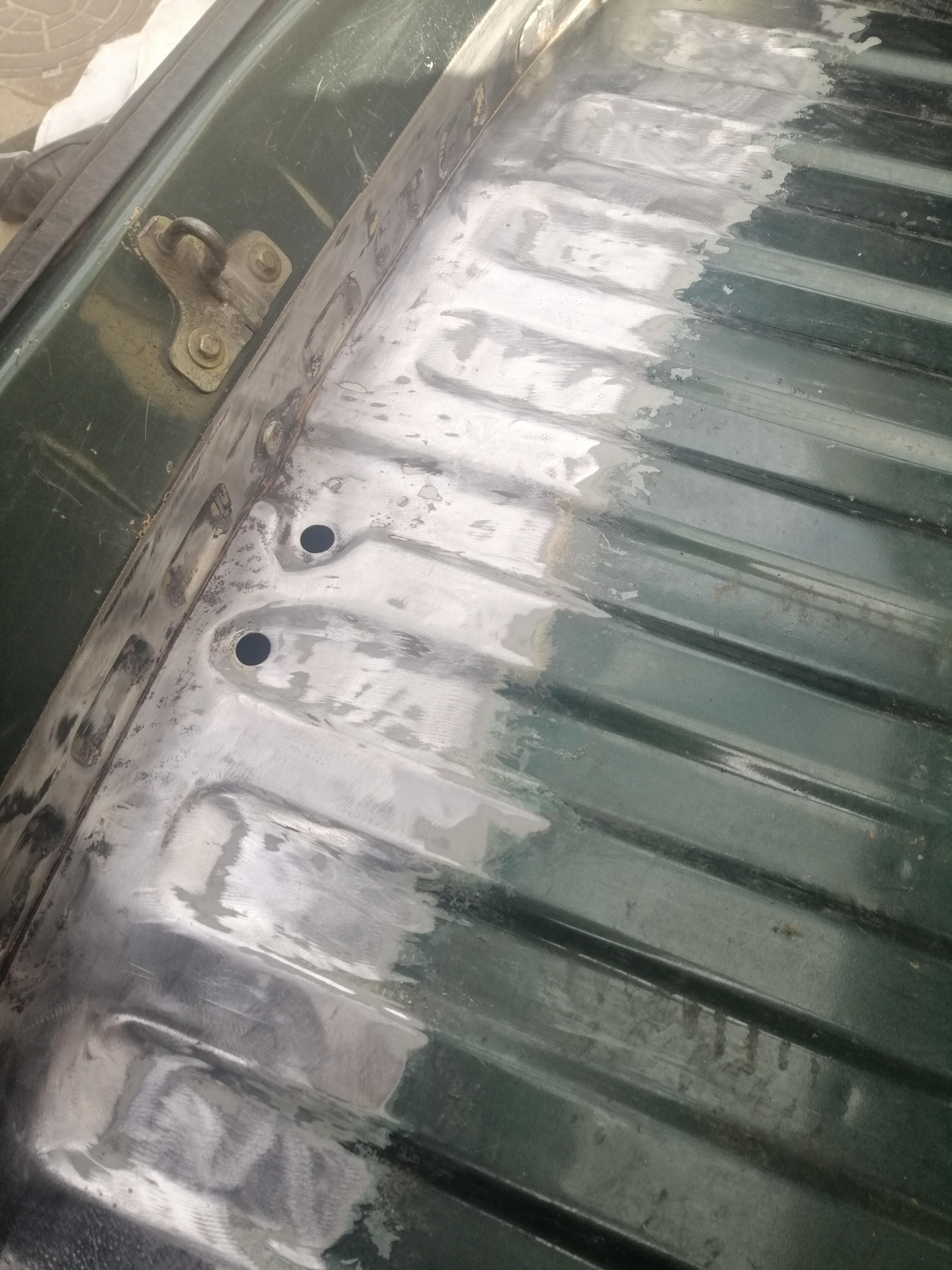

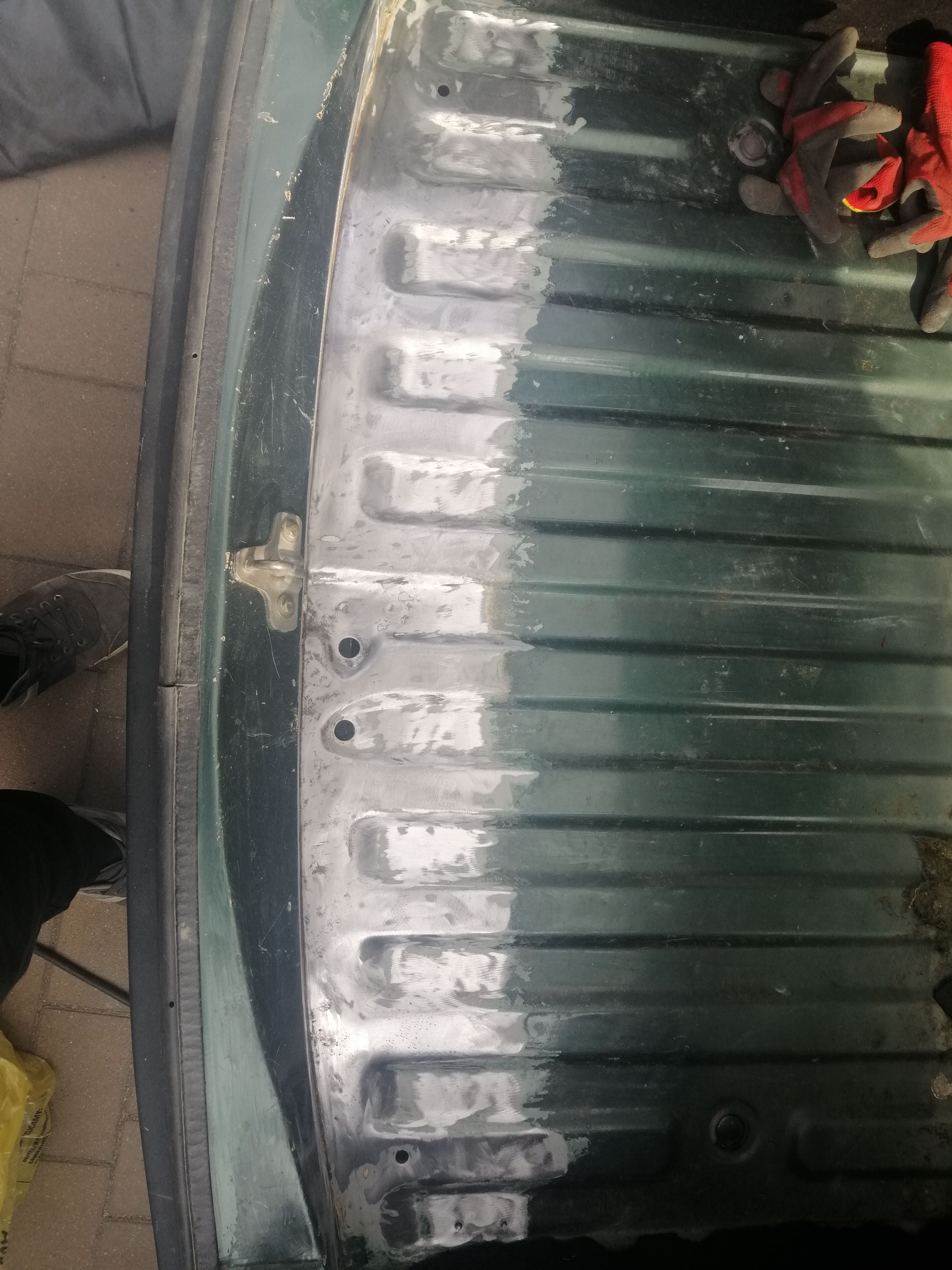

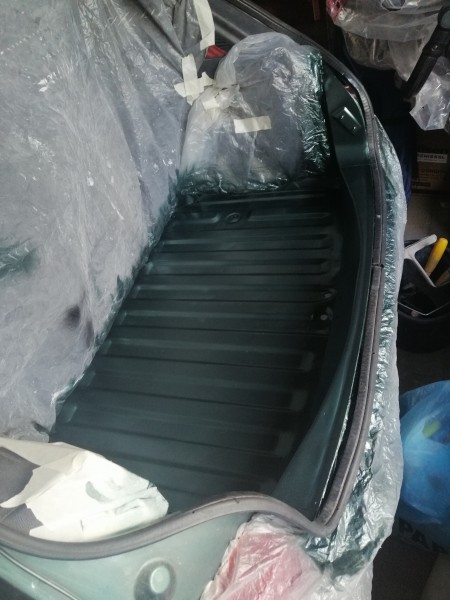

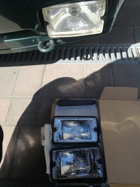

Ostatnio doszły do mnie wkłady siem. Oczywiście repliki bo oginały wyrwać graniczy z cudem. Trzeba tylko trochę przerobić mocowanie żarówki i będzie git. A z ostatnich prac to trzeba było pozbyć się nalotu rdzy z bagażnika. Teraz tylko antykorozyjna podkład i kolorek i będzie wszystko ok
Re: 205 Roland Garros 2MM01
To repliki z plastikowymi szkłami?
Jeśli tak, to pokaż, jak rozwiązałeś mocowanie oprawki żarówki.
Dobra robota z bagażnikiem!.

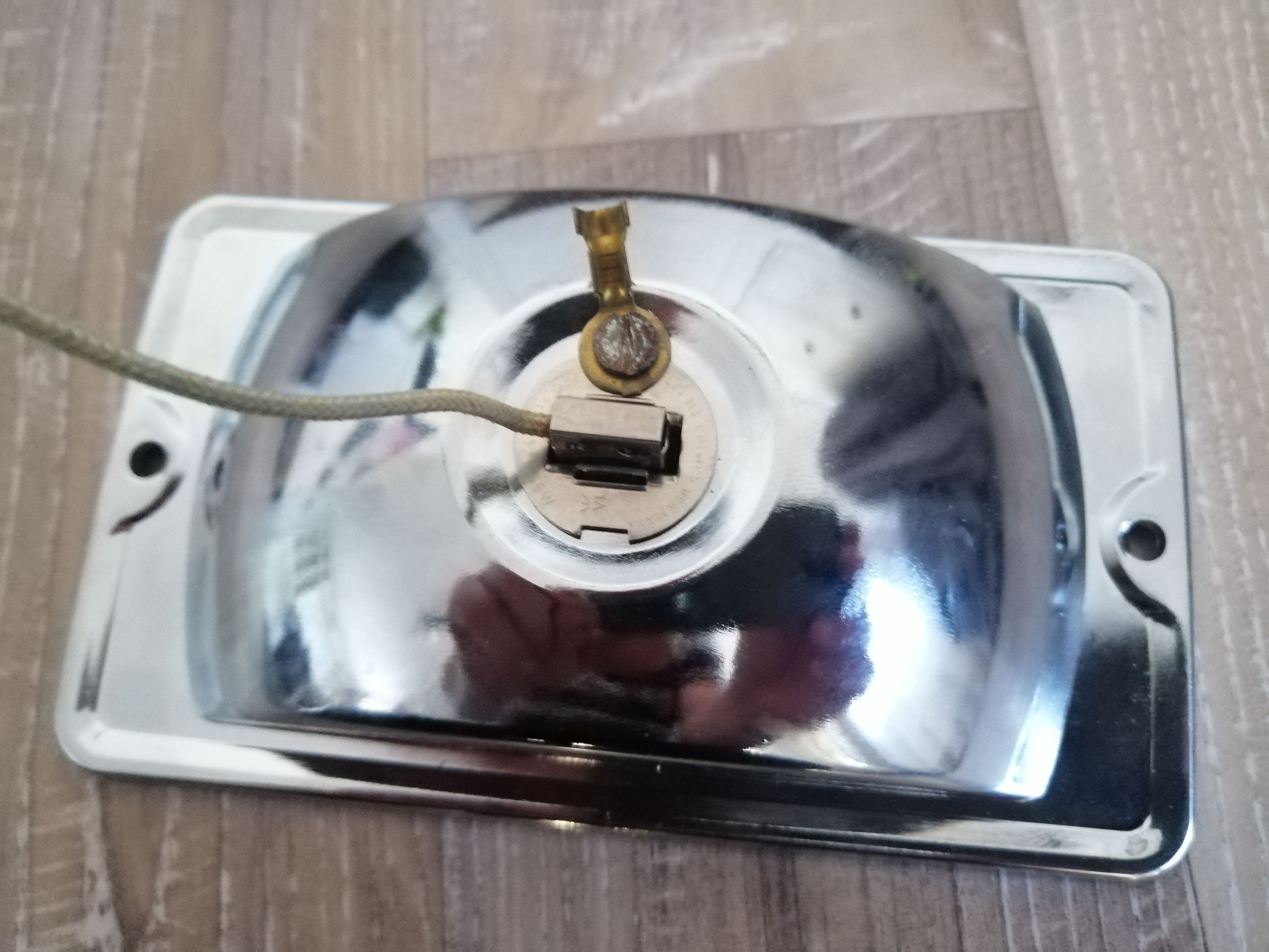

Tak. To wersja z plastikowym szkłem jeśli tak można powiedzieć. Mocowanie żaróweczki które tu zaprezentuje to tylko prowizorka ale się trzyma. Od strony żarówki tzn na odbłyśniku przymontować można na stałe śrubkę od drugiej strony podkładkę silikonową potem żarówkę i na śrubę oczko z przewodem minusowym i nakrętkę. Wiem że to nie profesjonalne rozwiązanie ale oryginalnych halogenów psuć nie mam zamiaru a więc zanim zdecyduję się na takie rozwiązanie to czeka mnie wizyta na pobliskim szrocie na którym mam nadzieję że znajdę blaszkę trzymającą żarówkę. Na szybko tak to wygląda

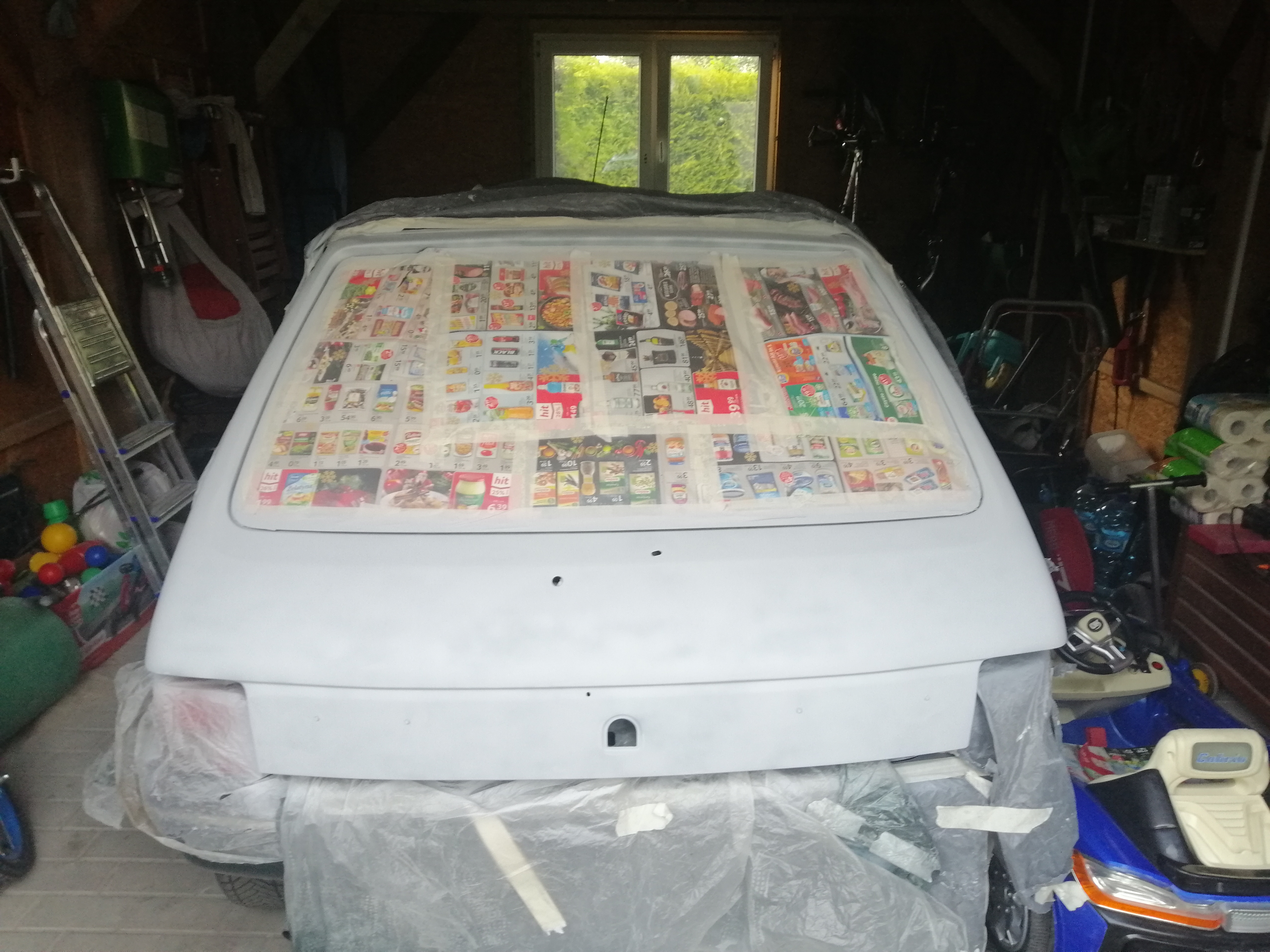

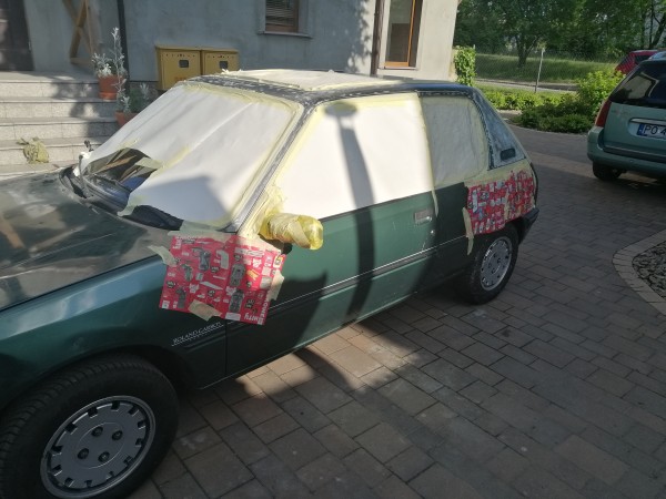

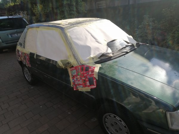

Dziś RG dostał kolorek. Oryginalny kod to MORP ale gościu w mieszalni powiedział że to jest ERP. Na łączeniach uszczelniłem jeszcze masą na pędzel i teraz powinno być wszystko ok. Jutro jeszcze tylko lakier bezbarwny i wnętrze lakierniczo ogarnięte. Zostaje już tylko całość na zewnątrz. Wczoraj wymieniony rozrząd czujnik temperatury od wiatraka płyn chłodnicy i uszczelka kapy. Dziś kolejny wydatek geometria kół i nareszczcie można 205 już śmigać

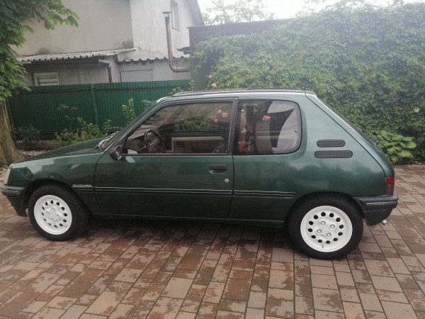

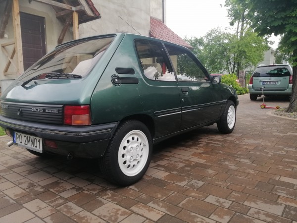

W końcu się doczekałem .Długo to trwało bo od początku lutego, ale było warto

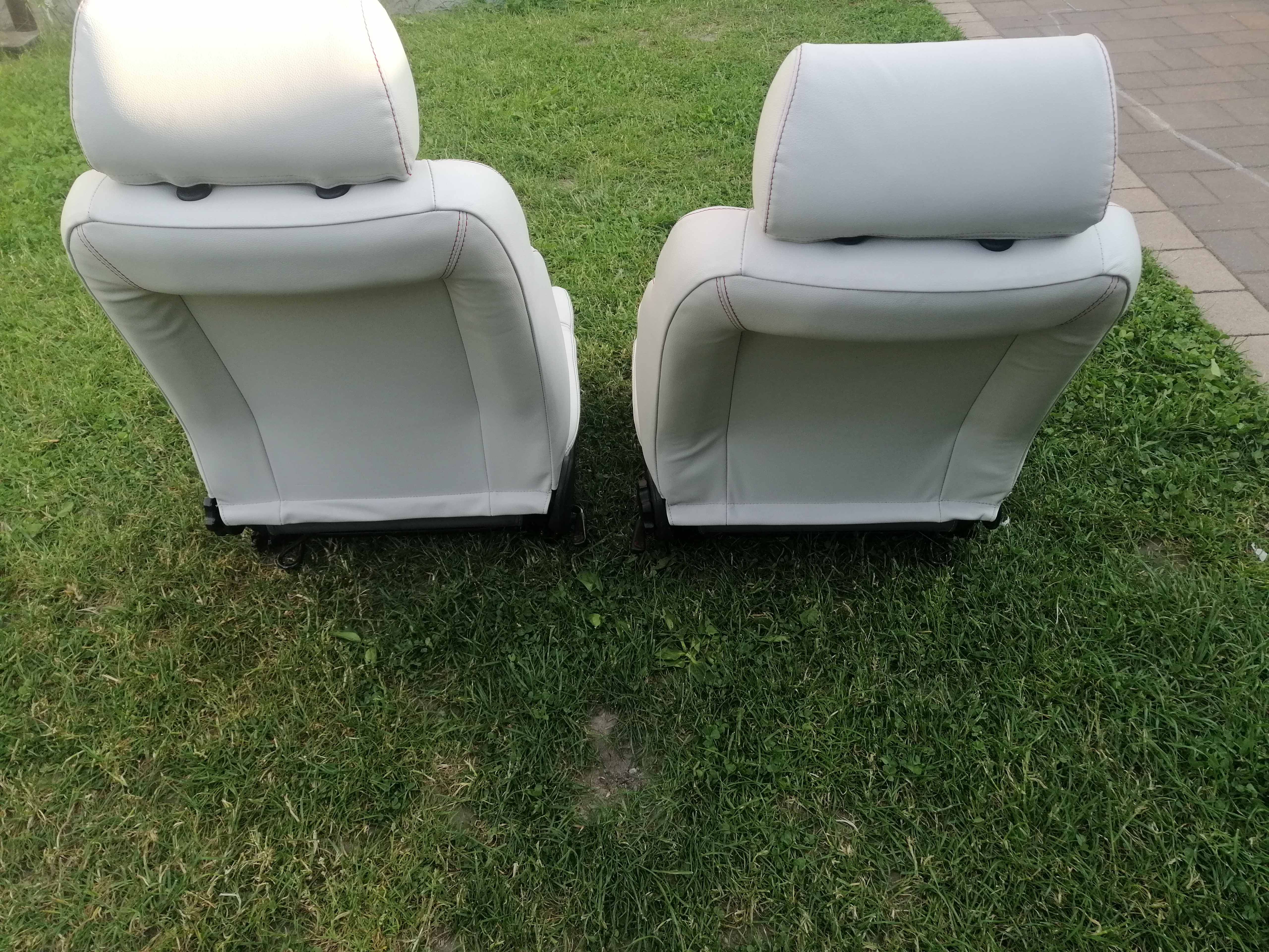

Dzięki. Środki są oczywiście z odzysku a skóra cała nowa. Jedyny minus to fotele są od strony pasażera oba. Muszę zobaczyć czy sanki można wymienić. Jak je zamontuję to fotele do Greena będą na sprzedaż gdyby ktoś był chętny. Po za tym przydały by mi się listwy dachu z panoramy jak by ktoś miał to bym chętnie je kupił. Zdrów

Można przełożyć sanki. 4 śruby do odkręcenia. pilot-84 robił. Ale pokrętło regulacji uchyłu pleców nie wiem czy można przestawić, więc i plastyk maskujący od drzwi też podobno nie.
Plastik do uchylania i kółko do regulacji nie do przełożenia

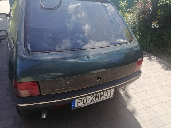

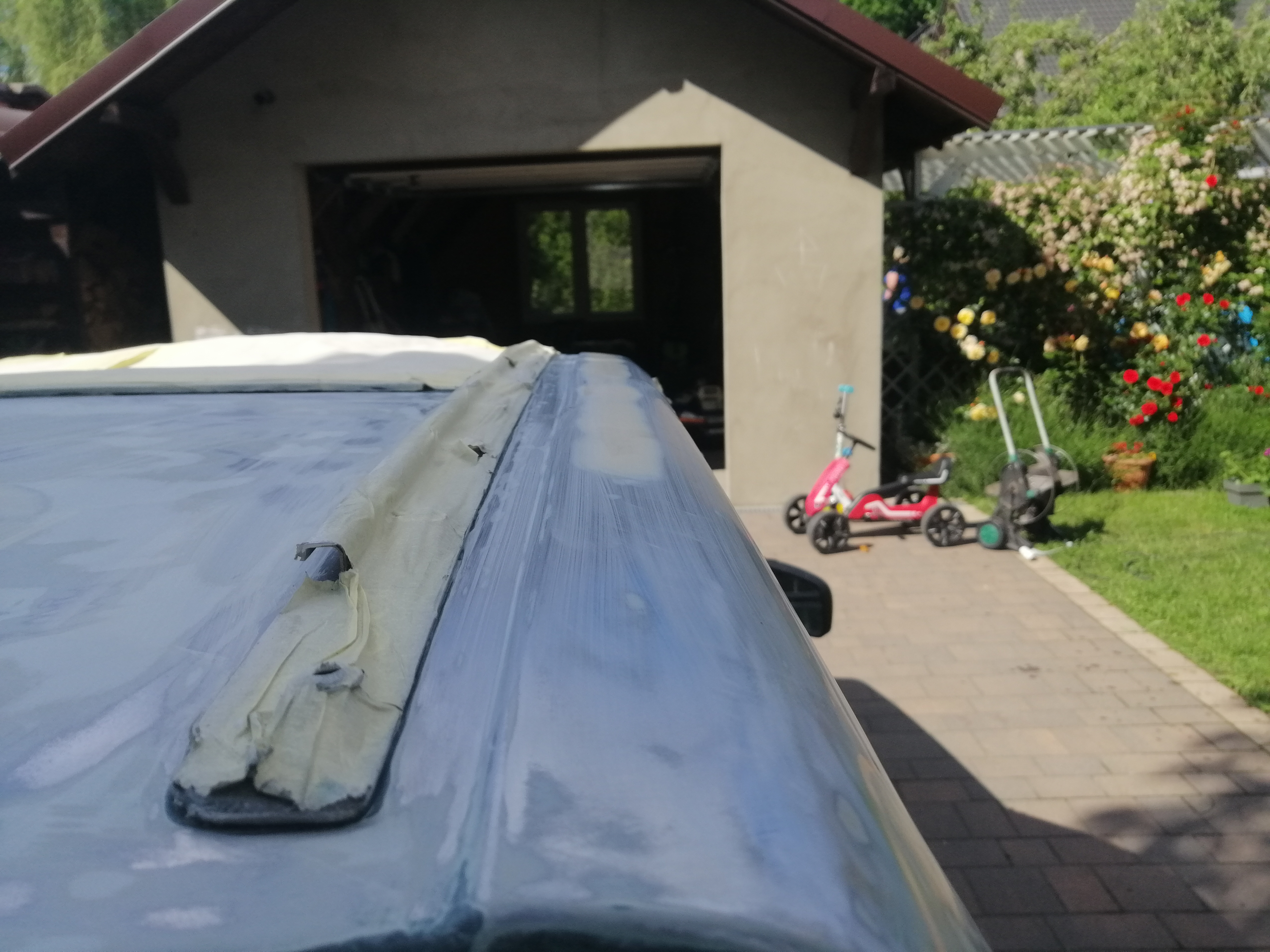

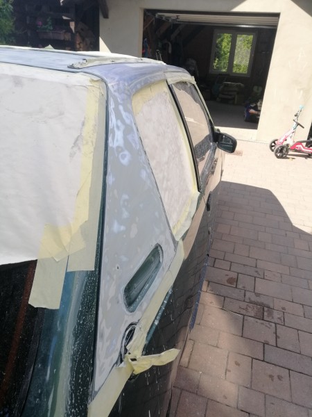

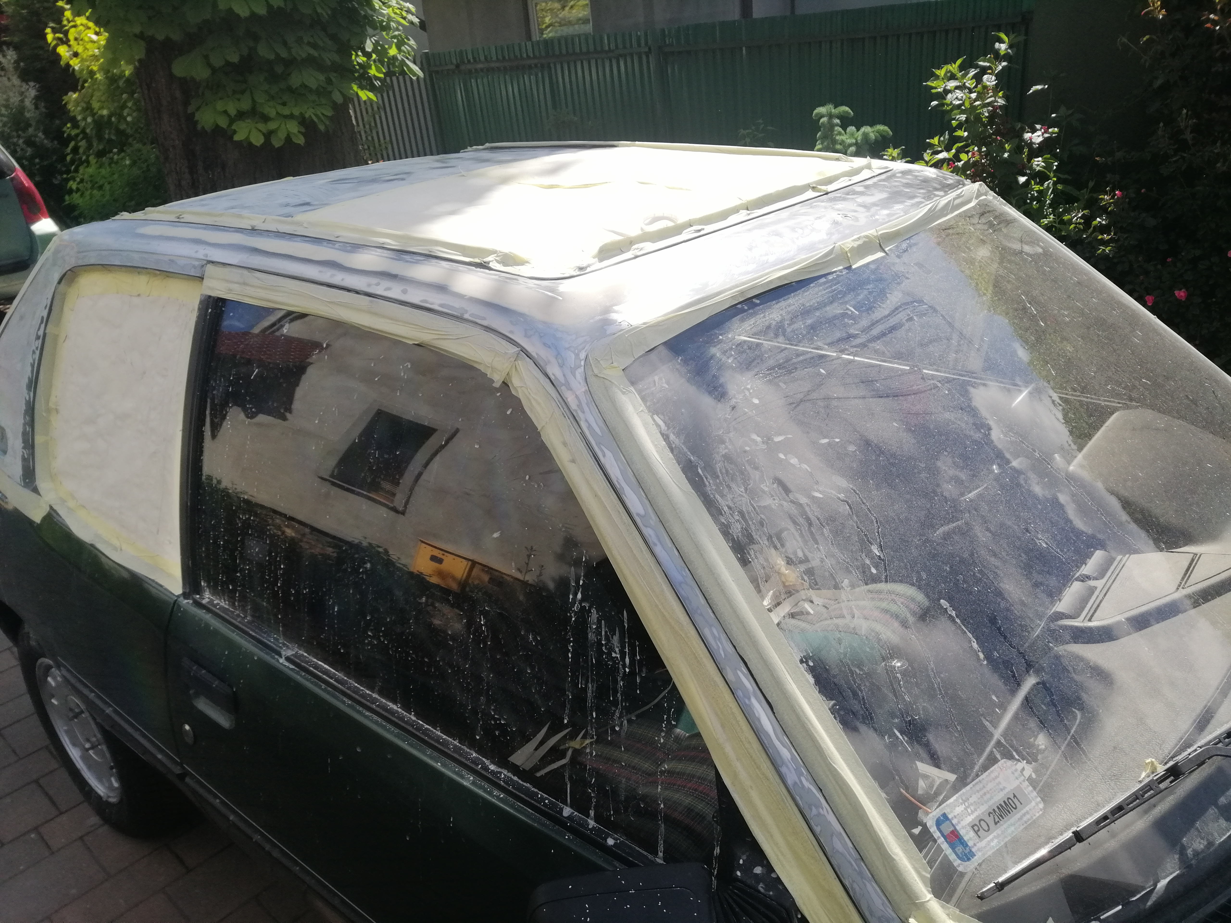

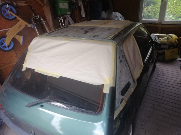

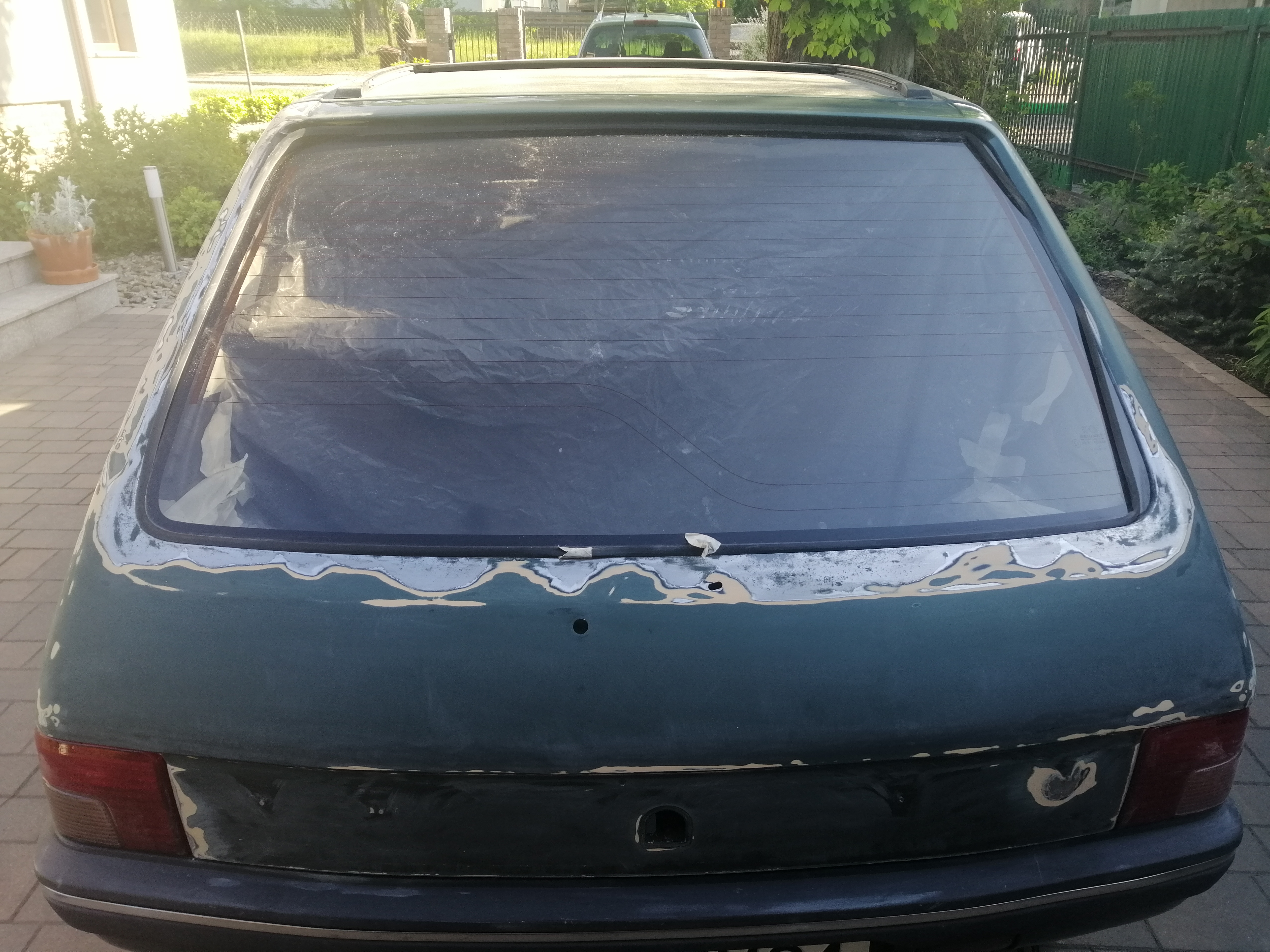

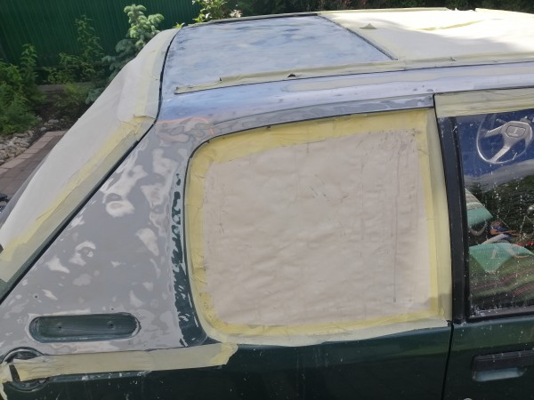

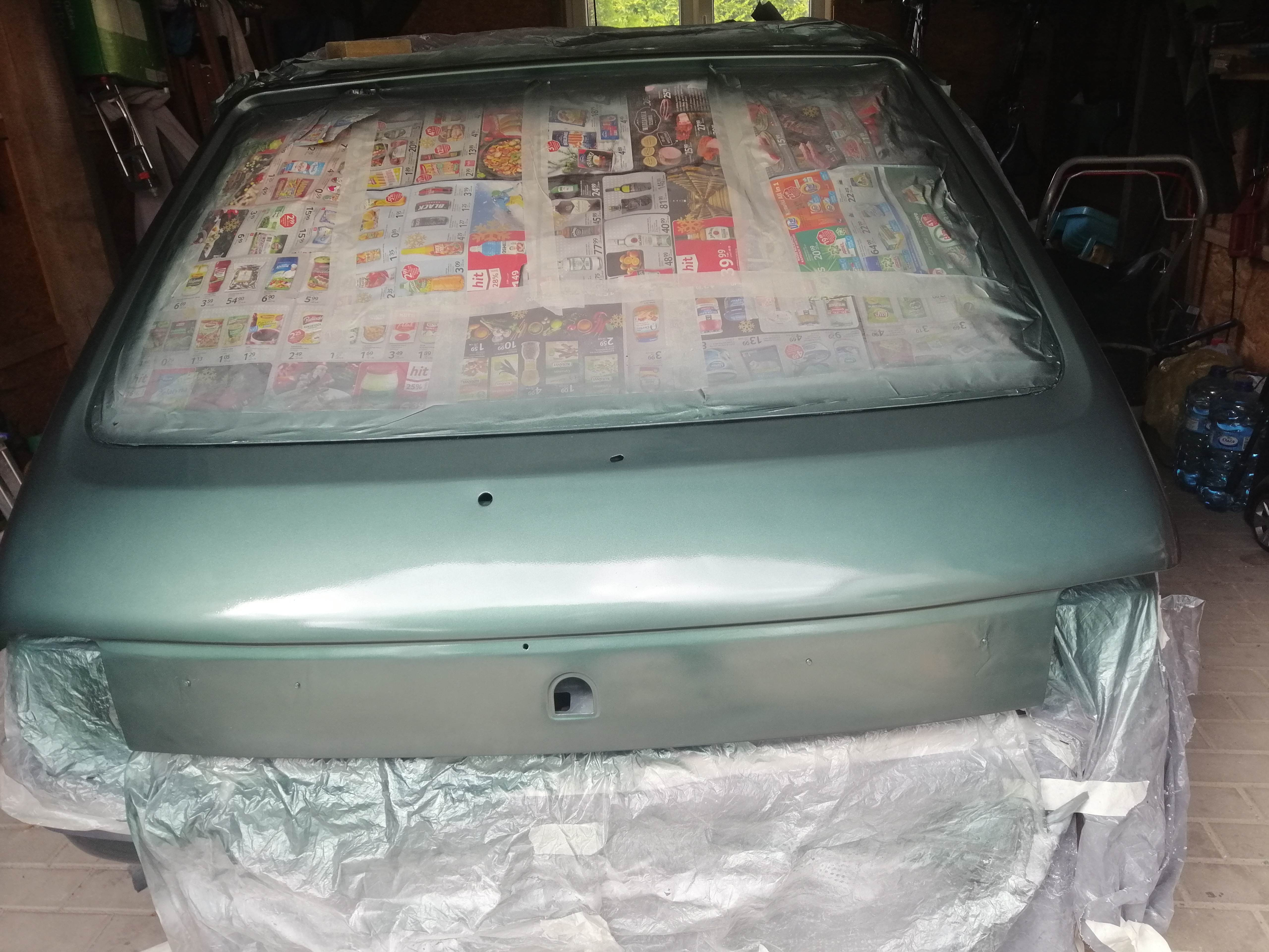

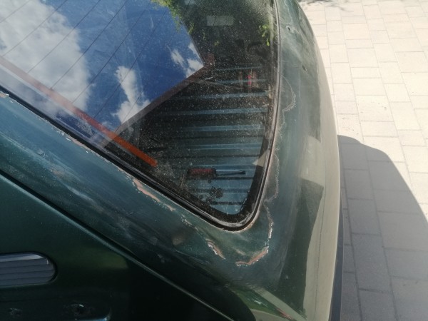

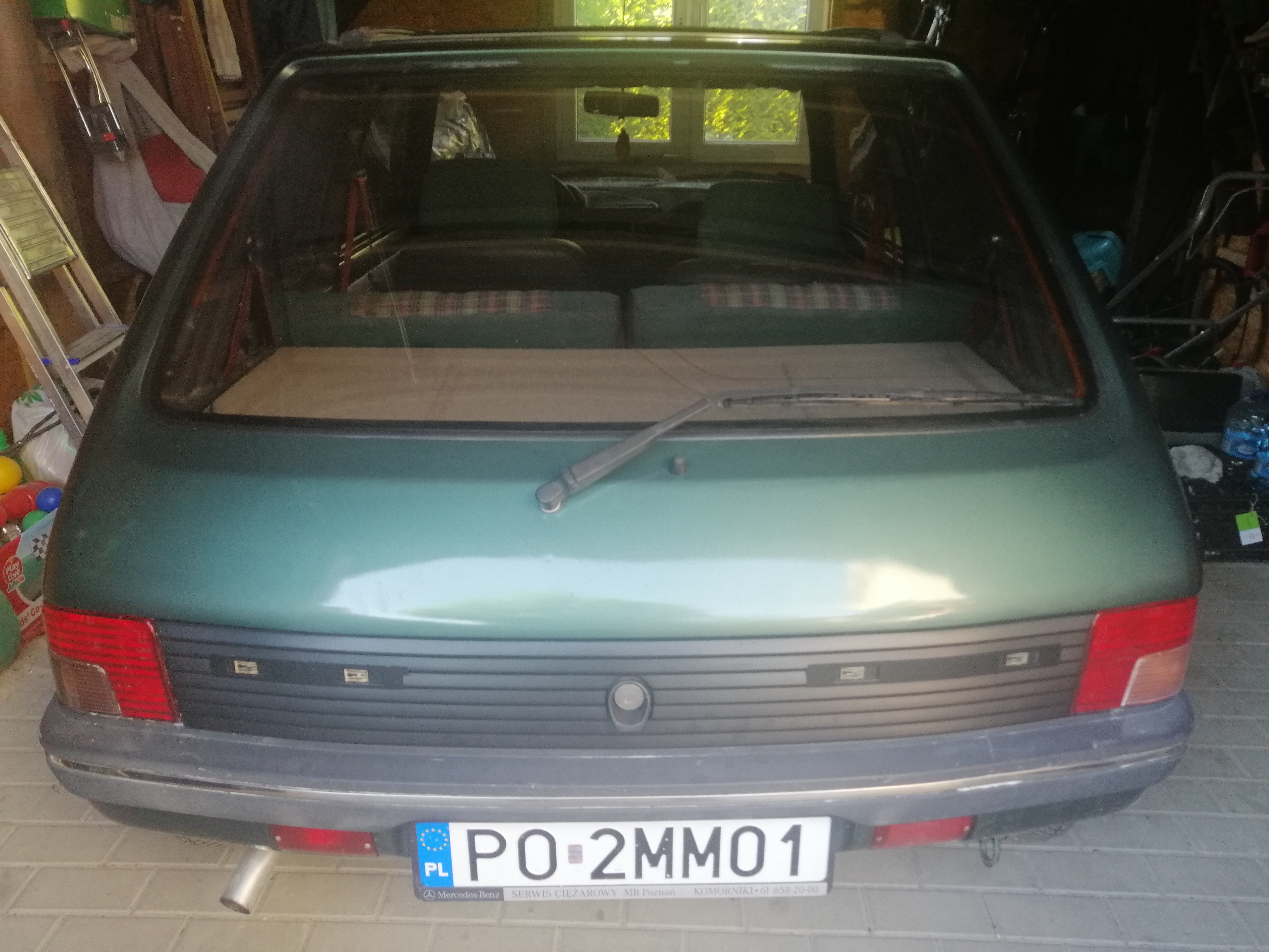

Przy 205 ciągle się coś dzieje ,ale po kolei. Najbardziej co mnie drażniło w aucie to jak wygląda jego klapa i dach. Założenie było takie aby trochę to odświeżyć , bo mając dwóch małych synów w domu 5 i 7 lat nie ma sensu jeszcze całego auta malować . Teraz proszę o wyrozumiałość bo robiłem to sam i była to moja pierwsza taka robota.

A tak to wyszło . Wiadomo że szału nie ma ale na pewno lepiej jak było .
