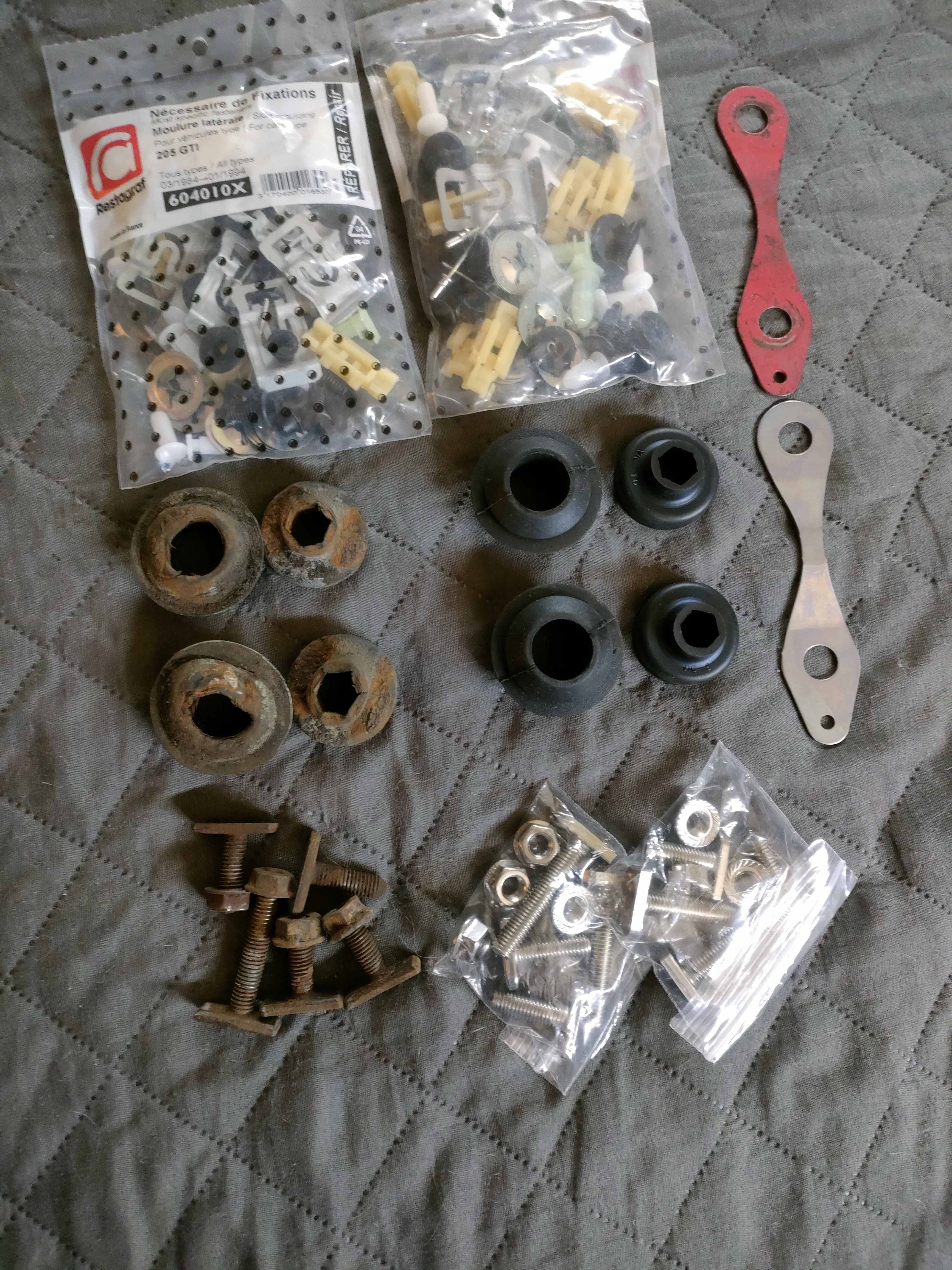

Nowe gumy i śruby do zderzaków

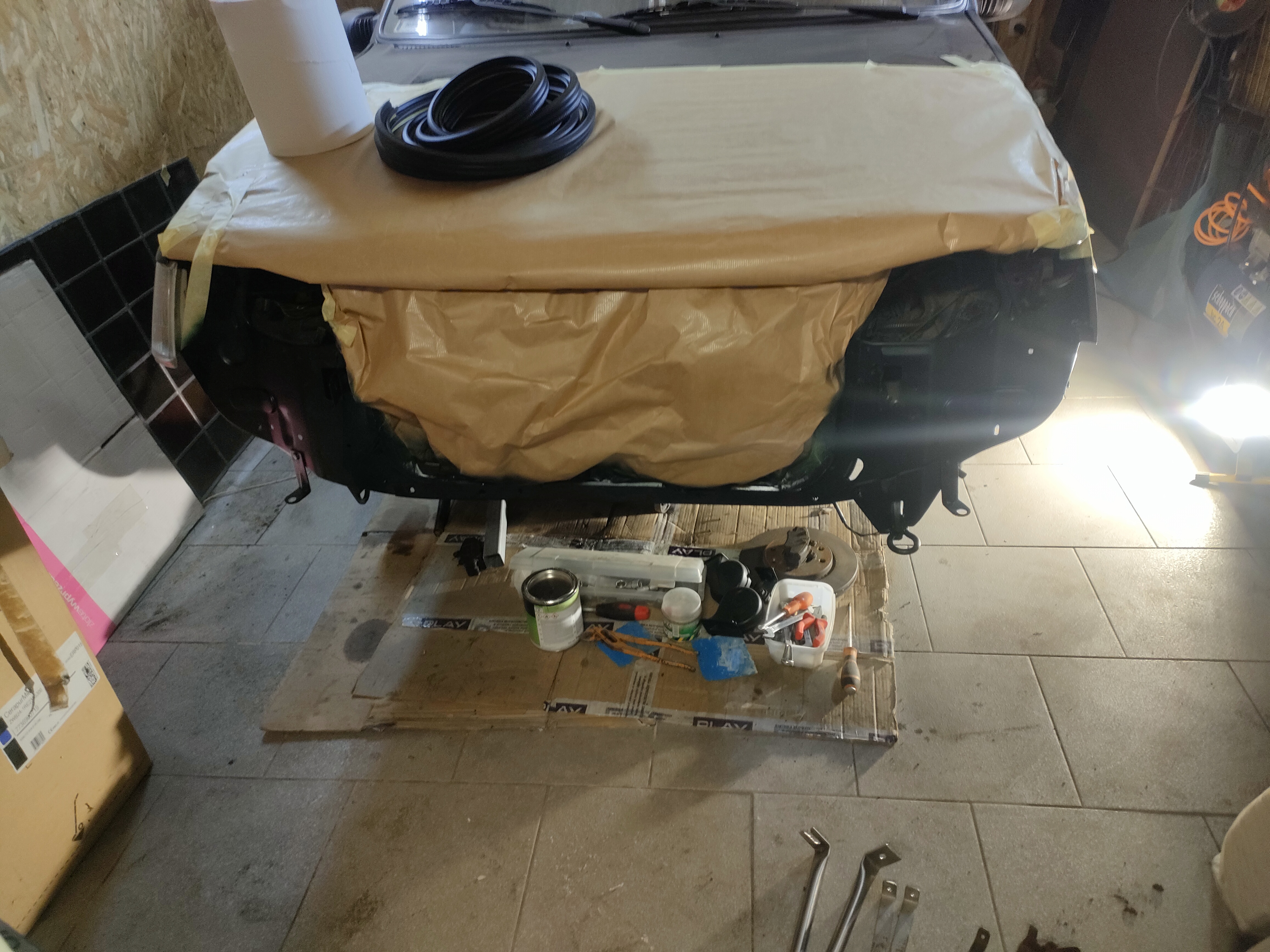

Malowany przedni pas

Kupię mocowania /plastiki do mocowania listwy w zderzaku 7 sztuk (kilka udało się uratować przy demontażu zderzaków do lakierowania).Dodatkowo potrzebował bym 5 sztuk plastikowych kołków do mocowania tapicerki na tylniej klapie .Jakby ktoś miał coś to chętnie odkupię.
