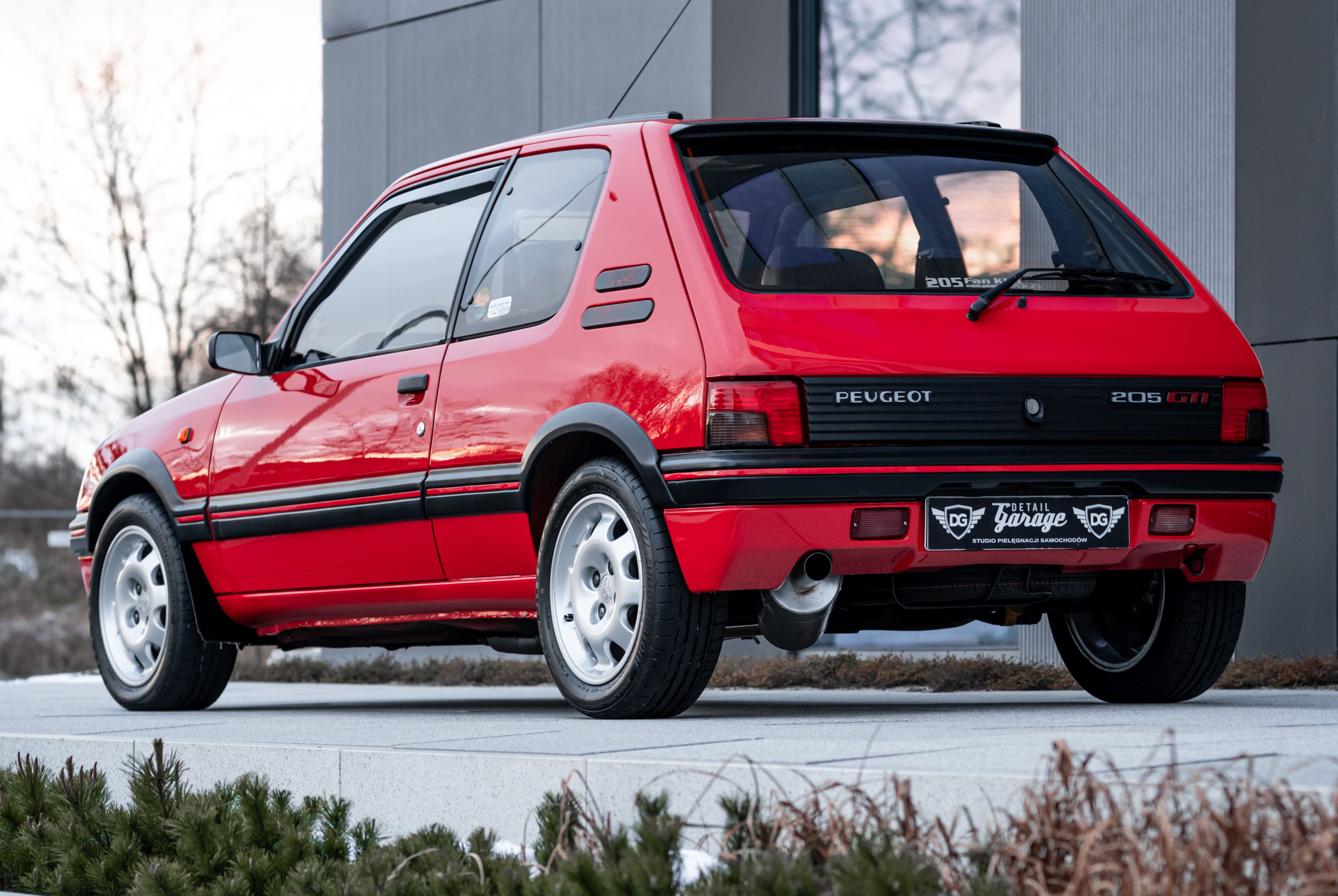

Nie wiedzieć kiedy minął kolejny rok mojej przygody z 205tka. Czas zatem zaktualizować ten profil, bo admini narzekają że forum kuleje z aktualnościami
W poprzednim sezonie zgodnie z założeniami auto otrzymało nowy układ wydechowy inox z puszkami RM Motors. Udało się też troszkę odświeżył wypłowiałe plastiki bagażnika oraz odmalować samą półkę. O drobnostkach typu nowe zawiasy drzwi , czy też nowe logo peugeota na grill nie warto nawet wspominać..
Zamontowałem też nową pompę hamulcową dla pewności .
Auto zaliczyło też kilka spotów w bliższej i dalszej okolicy wzbudzając czasami spore zainteresowanie wszelakiej gawiedzi. Aktualny sezon jesienno-zimowy wykorzystałem na detailing. Z lakieru znikło sporo morki lakierniczej a w jej miejsce pojawiła się powłoka grafenowa, dająca spektakularny efekt wizualny i hydrofobowy.
Swoistą wisienką na torcie pozostał montaż akcesoryjnych kół z nowymi oponami..
Zobaczymy co przyniesie kolejny sezon

Re: Red MarGit
Jest coraz piękniejszy z każdym postem.
Marek udowodnił już dawno, że potrafi wręcz pedantycznie zadbać o auto i tylko to potwierdza.
SL434 na czerwonym GTI to petarda. I na pewno teraz drobne obniżenie mu nie zaszkodzi.

Re: Red MarGit
Dzięki, dzięki...
Autu i jego urodzie na pewno nie zaszkodzi, ale czy moim plombom w zębach też nie??? Opinię są różne
