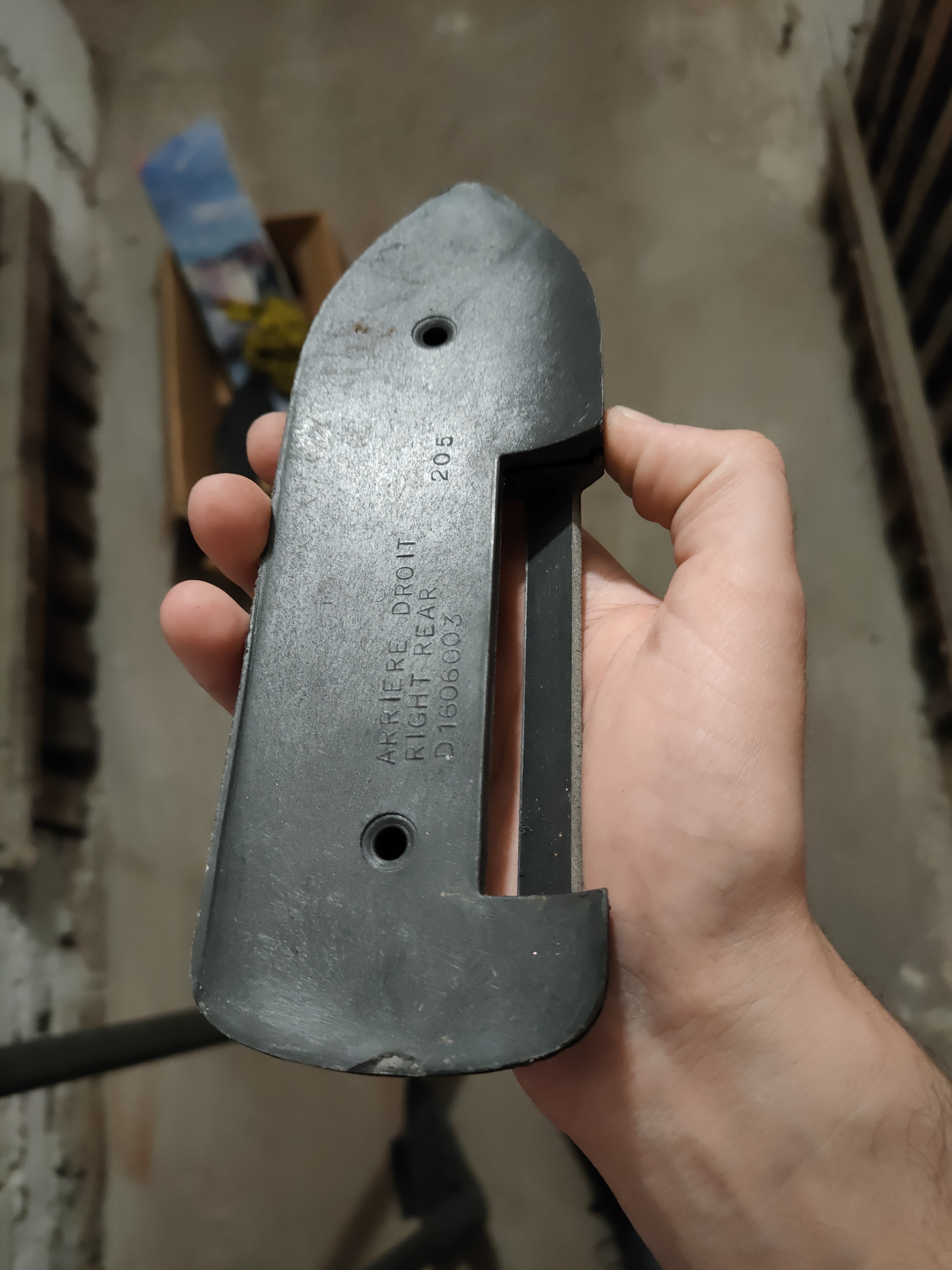

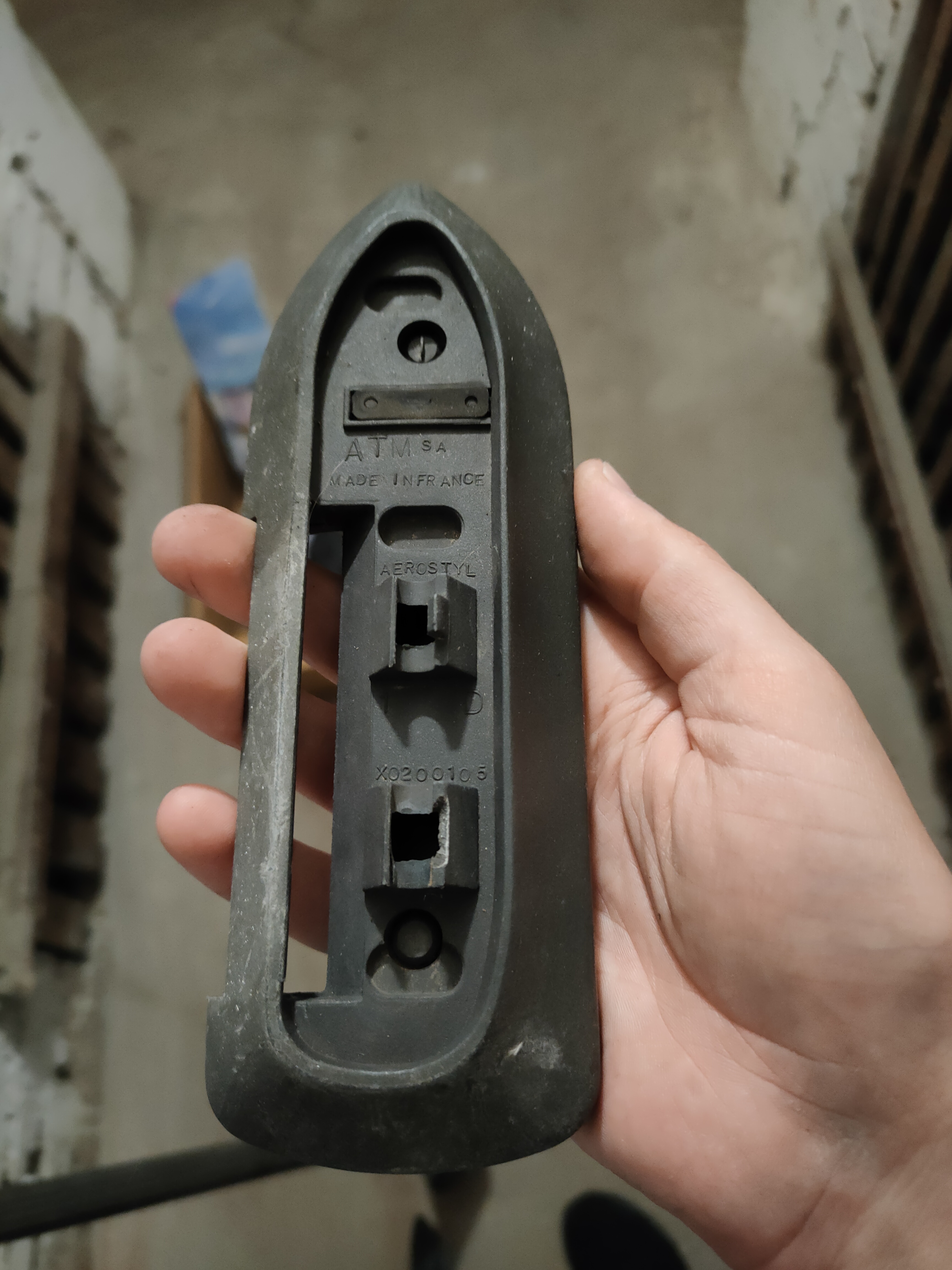

Bagażnik mam chyba akcesoryjny. Producent to Aerostyl. Jest oznaczony logo Peugeota i ma oznaczenie modelu. A wygląda to tak:
bagażnik
bagażnik
Uchwyty
Uchwyty
Logo Peugeota
Logo Peugeota
Podstawka
Podstawka
Gumowa osłona
Gumowa osłona
