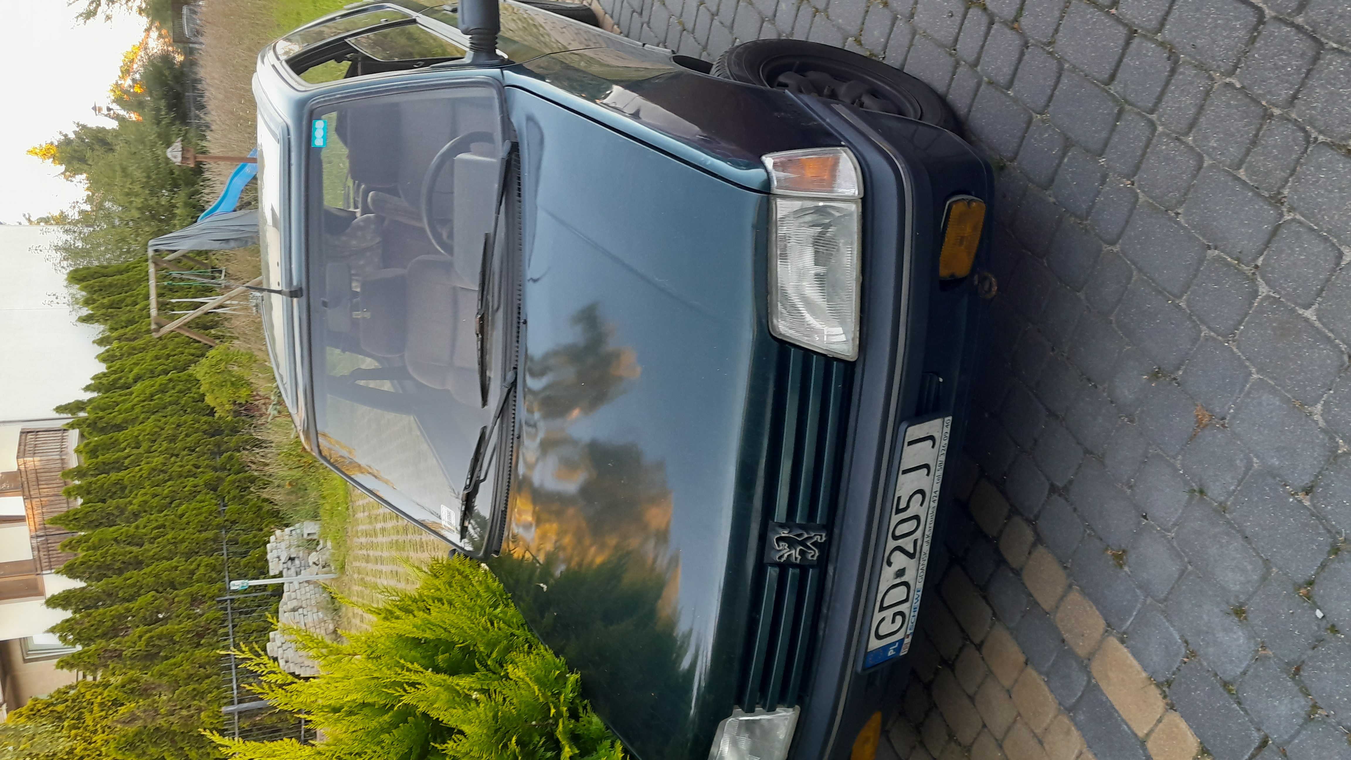

Był u majstra, bo przerywał i się dławił. Zapłon gubił, jakby albo brak prądu albo paliwa. Majster wymienił górę monowtrysku, wziął ją z mojego starego silnika, który ciągle jest w warsztacie 😀 obroty wreszcie eleganckie. Oprócz tego wymieniono poduszkę pod silnikiem i krzyżak od kolumny kierowniczej.

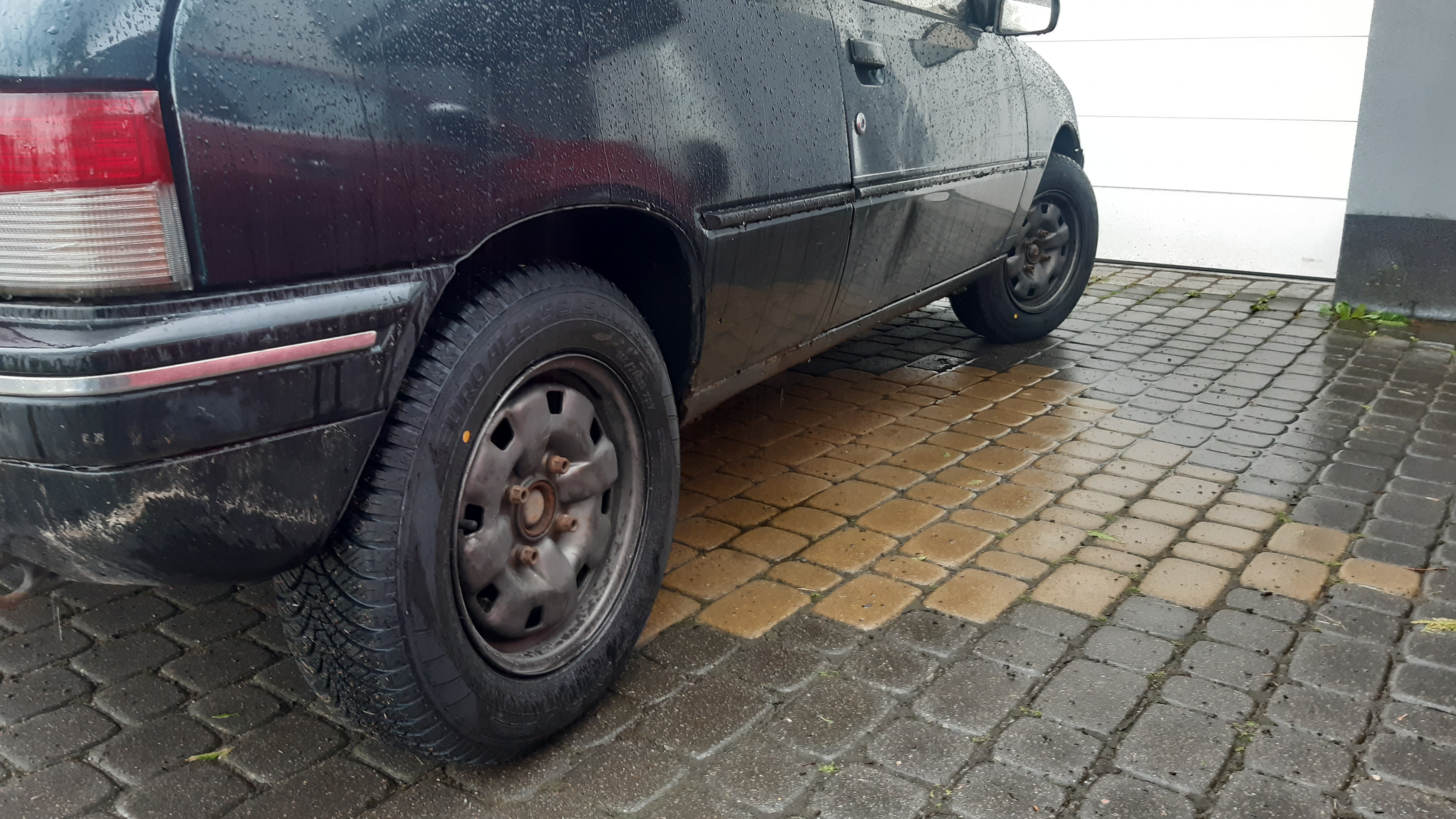

Poza tym kupiłem opony Falken EuroAll Season AS210 165/70R13 79 T. Założyłem. Komfort jazdy wzrósł x6, ale jeździłem ostatnio na zimówkach Dębicy, których używałem 7 rok, tak, siódmy.

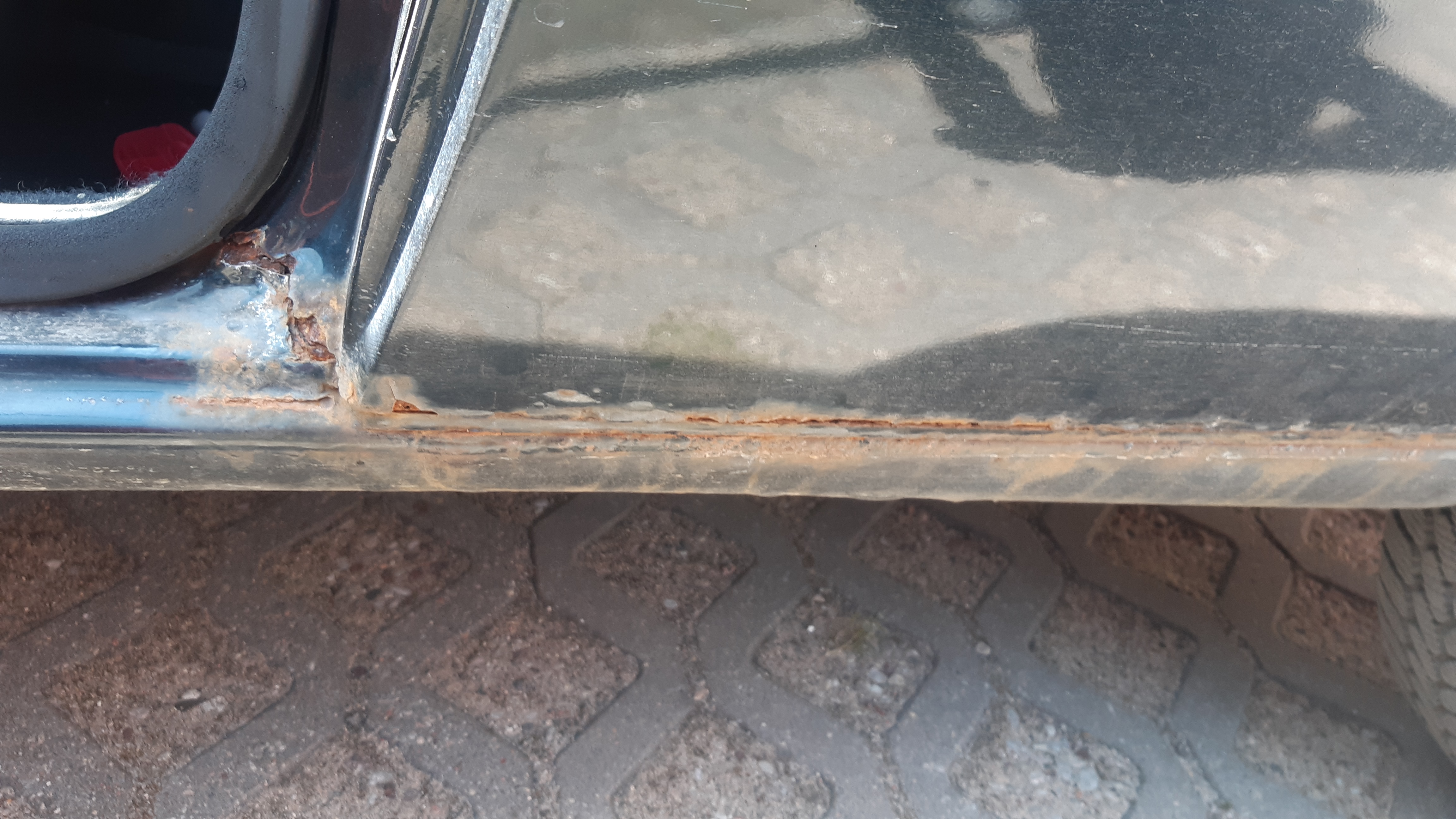

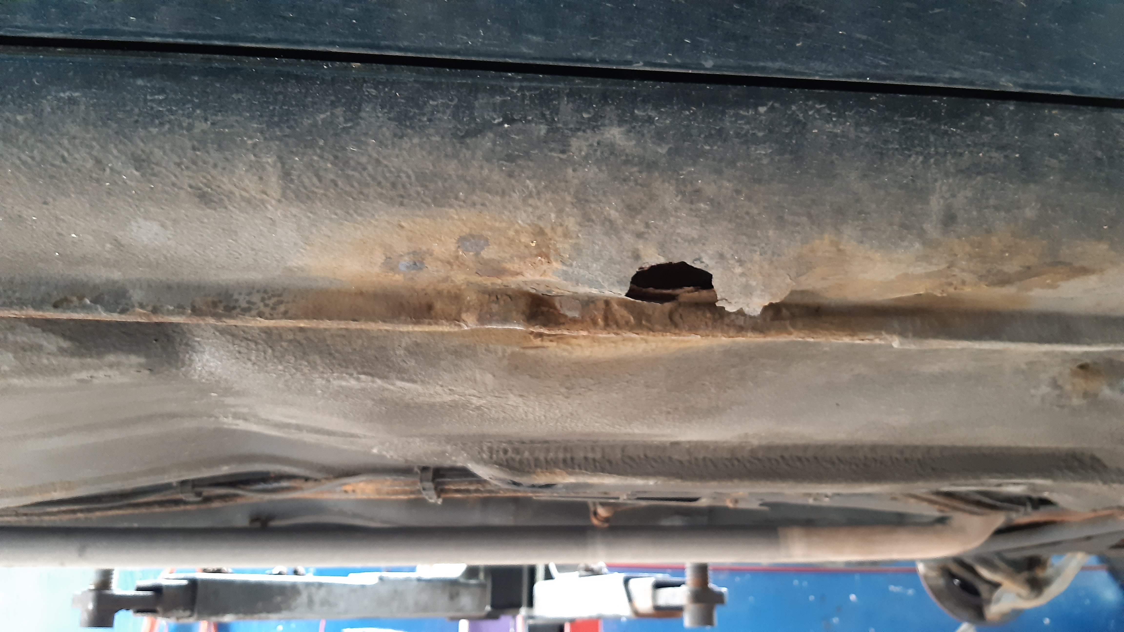

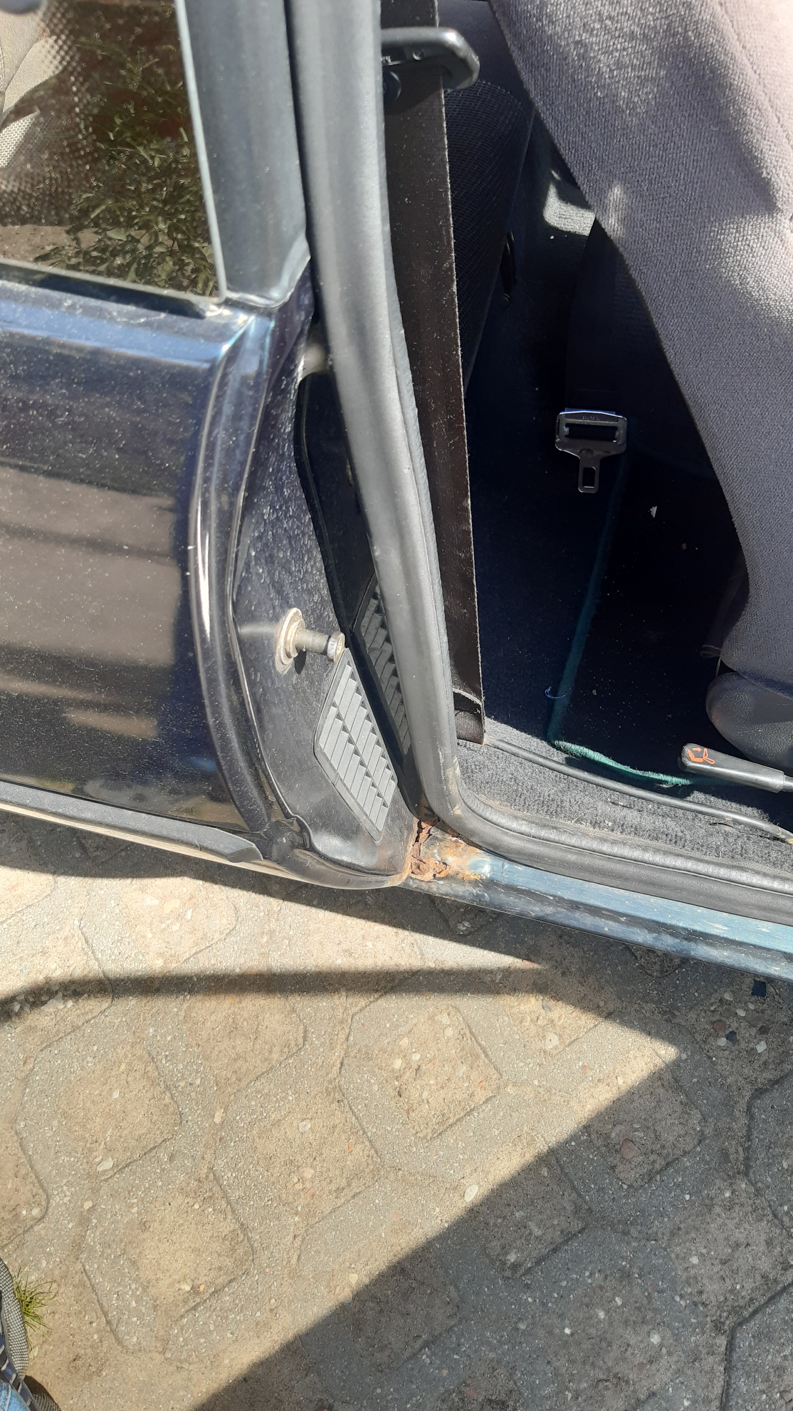

Jak samochód był na podnośniku, to mogłem rzucić okiem i samemu sprawdzić, jaki postęp zrobiła rdza. I się lekko zdziwiłem :? 8) widziałem, że zaczyna go brać, ale nie aż tak. Podłoga cała, ale próg prawy nędza.
To widziałem wcześniej:, bo pod spód nie trzeba zaglądać.
Zrobić trzeba, bo go szkoda, ale nie wiem, czy czy to ja. Może pora już się od niego uwolnić.

No dziury konkret wyszły już. Ale chyba nie planujesz się całkowicie uwolnić od 205? :shock:

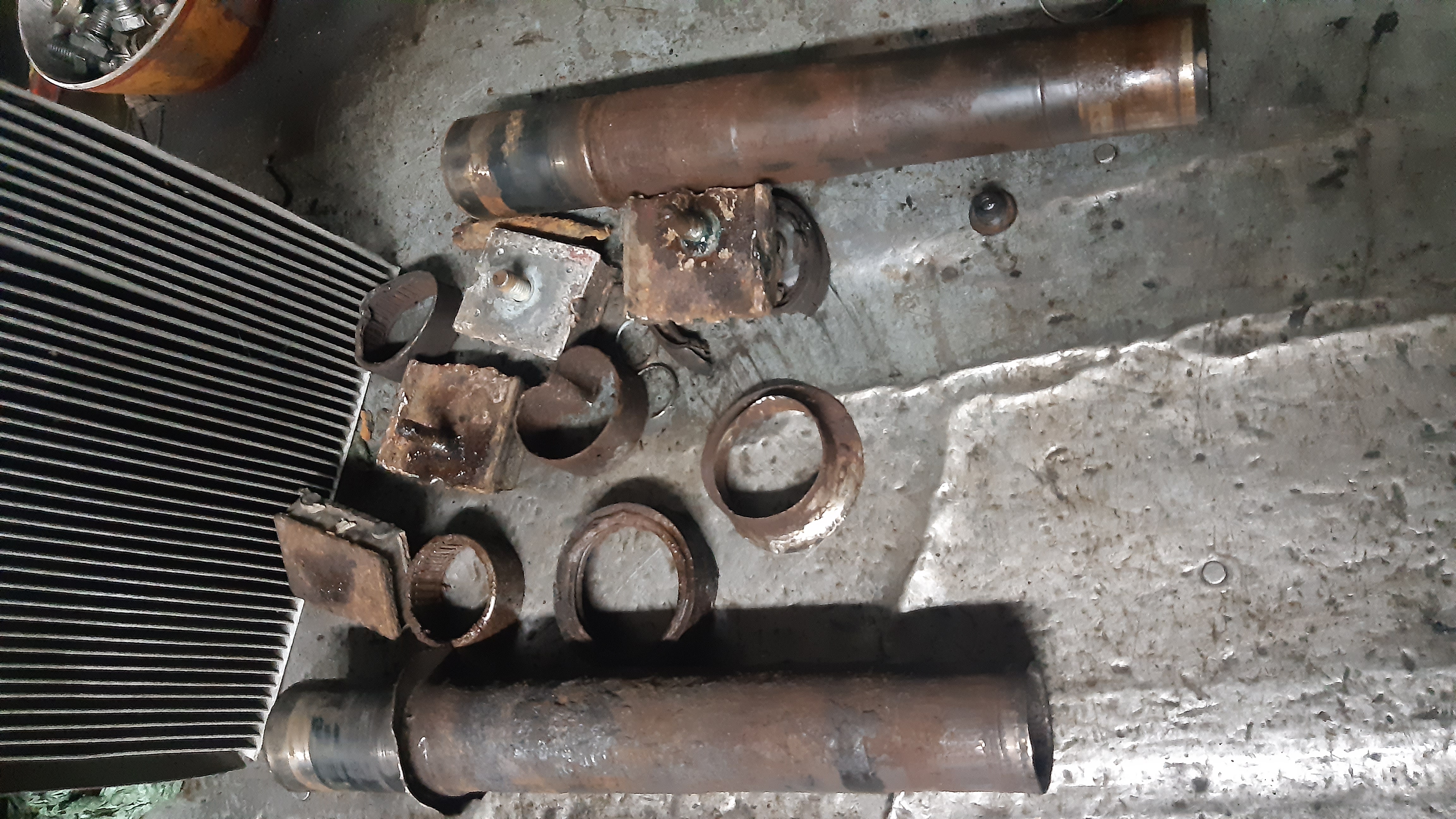

Dałem do majstrów na wymianę tylnych amortyzatorów, bo lata po drodze jak dziki, skacze tak, strach prędkość rozwinąć. I co się okazało? To nie amory, tylko belka!!! 😀 belkę trzeba robić! Moczy się w ropie obecnie, żeby można było czopy wybić. Jednego czopy i małe łożyska majster ma, resztę dokupi.
I tak to się kręci.
Podłoga, poza progami, cała, info dla ewentualnego kupca.

I cyk, wrócił. Belka zrobiona.
I cyk, 1300 zł poszło 8) :D
Ale muszę powiedzieć, że jeździ się nią teraz jak jakimś Mercedesem beczką. W życiu tak wygodnym wozem nie jeździłem. A to po prostu resorowanie wróciło! :wink:

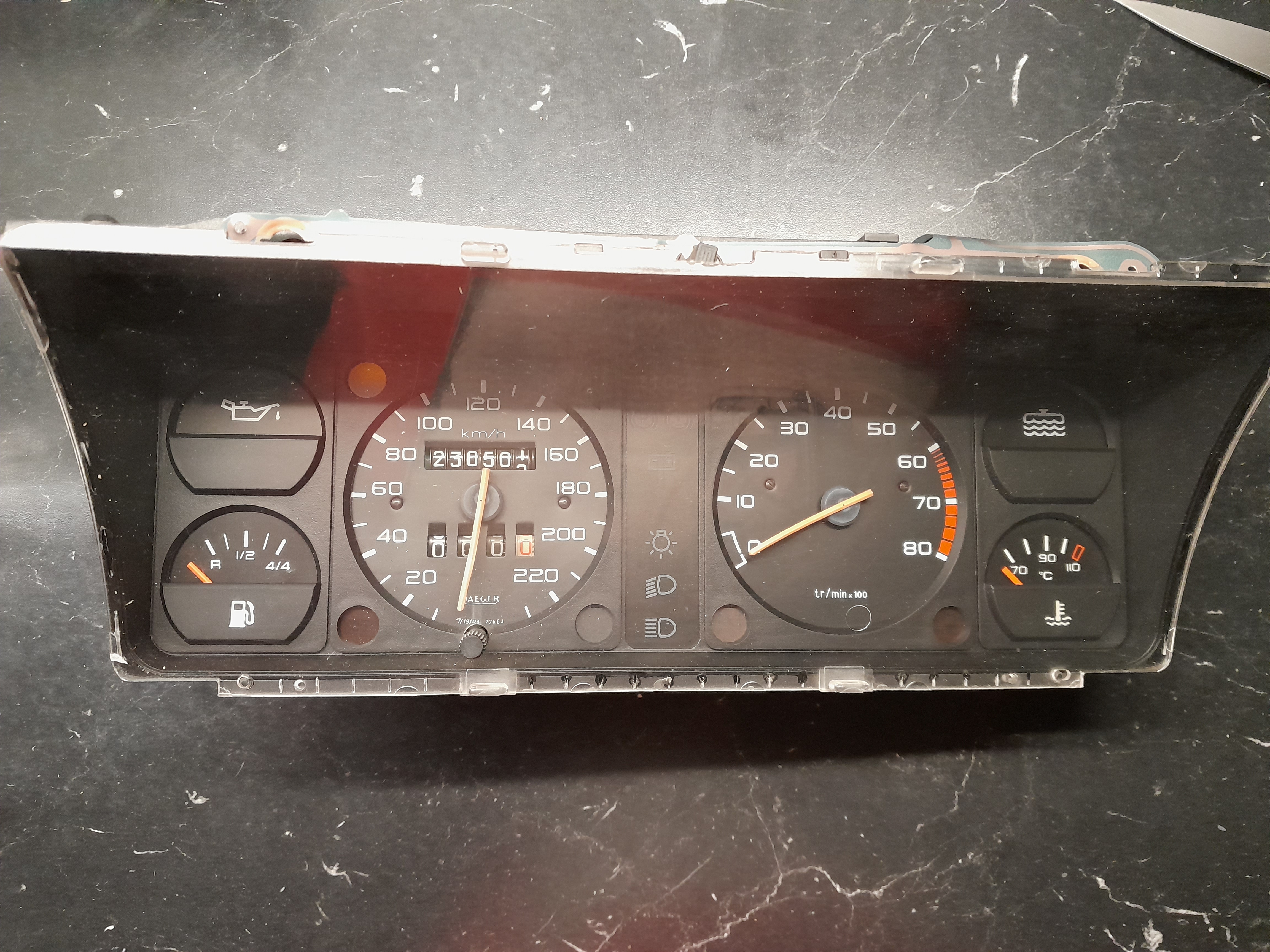

205 miała iść do majstra, gdyż coś zaczęło stukać z lewej strony, a ponadto, dzięki uprzejmości kolegi Moraleza, nabyłem piękne zegary, które można wstawić i zapomnieć o problemach z licznikiem.

No, zegary nadal leżą w szafie 8)7
