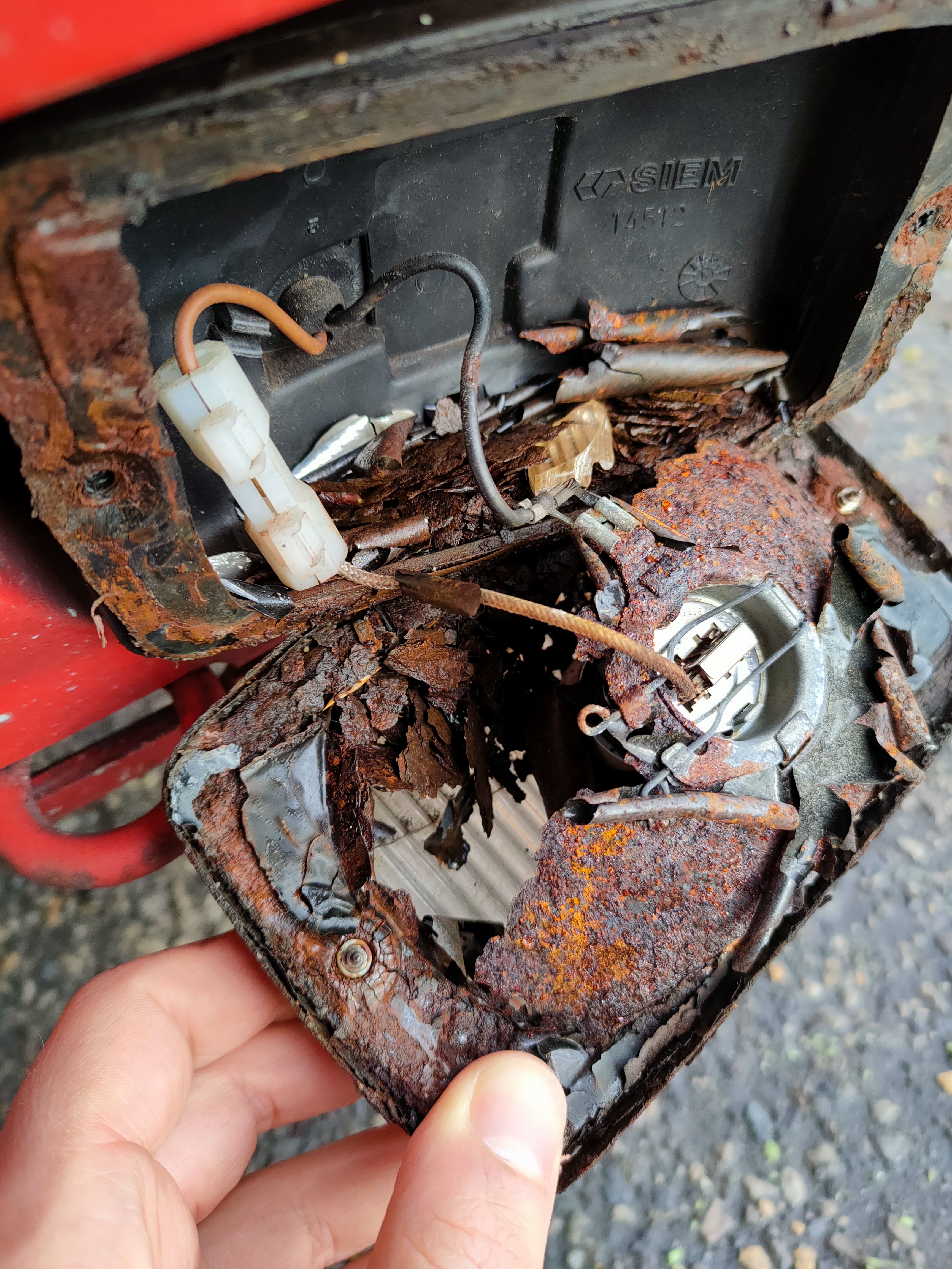

W wyniku "szalonej" jazdy tj skręceniu w lewo na parkingu przy galerii handlowej utraciłem klosz lewego reflektora(Valeo RIP). Po prostu wziął i odpadł. Co ciekawe myślałem, że to komuś słoik się stłukł, ale coś mi dziwnie światło zaczęło świecić. Wysiadłem, sprawdziłem i tu zonk, to jednak mój klosz.
Wróciłem na miejsce, posprzątałem szkło po sobie i zacząłem szukać nowych reflektorów. Udało mi się drogą kupna nabyć komplet reflektorów Valeo, i tym sposobem mam w końcu dwa takie same
Jak się zwolnią środki, będzie trzeba zadbać o jednolitość kierunkowskazów, bo się różnią od siebie.
No halogenami też trzeba się zająć.

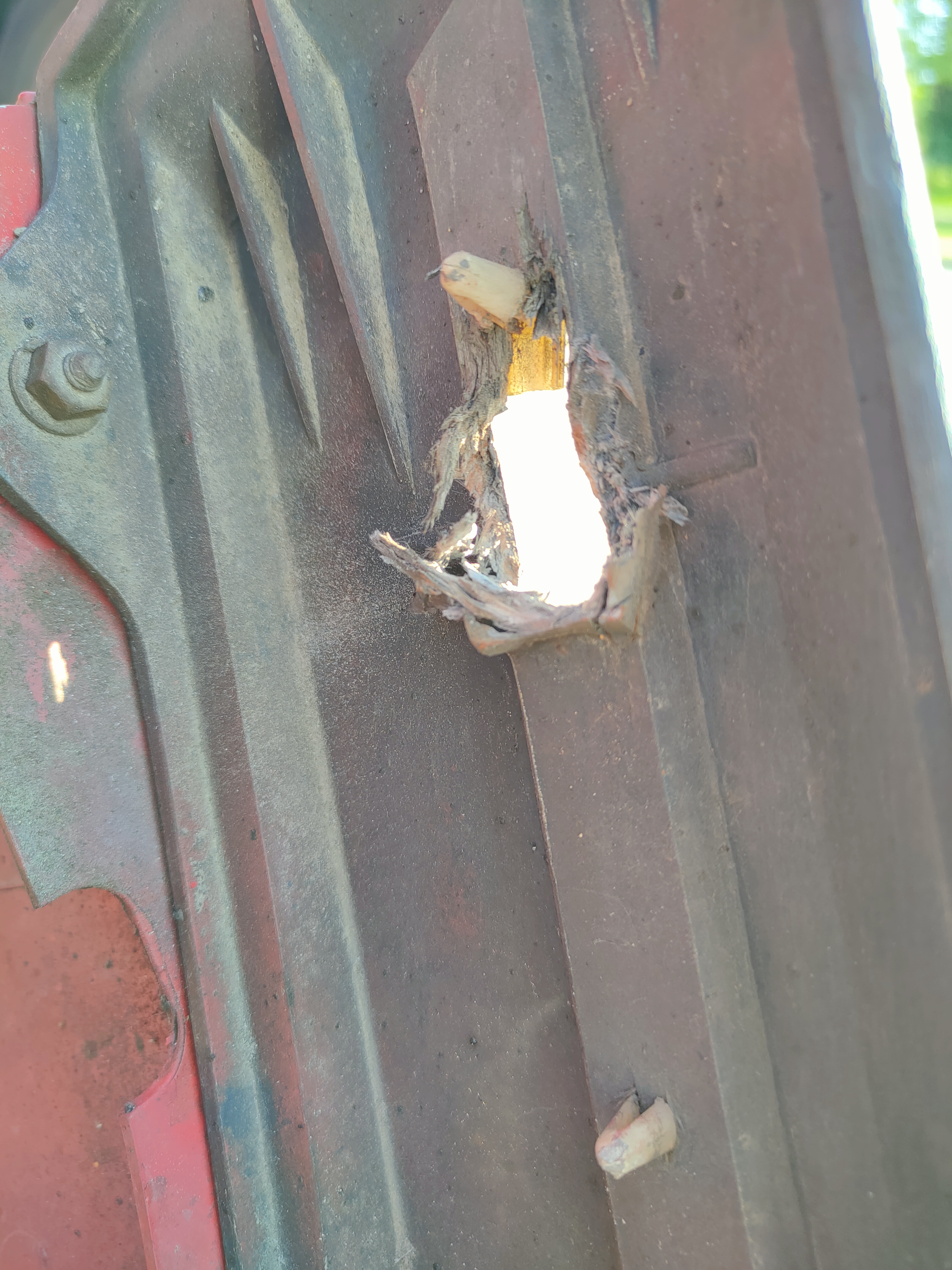

W jesiennych planach miałem konserwację podwozia przed zimą. I udało mi się to zrealizować w ostatnim momencie. Ponieważ samochód odebrałem dzień przed pierwszymi opadami śniegu. Ortodoksi złapią się za głowę, jednak biorąc pod uwagę aktualny budżet uważam, że opcja którą wybrałem jest rozsądna. Poniżej konserwacja w czterech aktach:
Użyte zostały środki marki Noxudol na całą płytę podłogową. Nadkola zrobione zostały barankiem i następnie polakierowane farbą w sprayu dobraną pod kolor nadwozia.

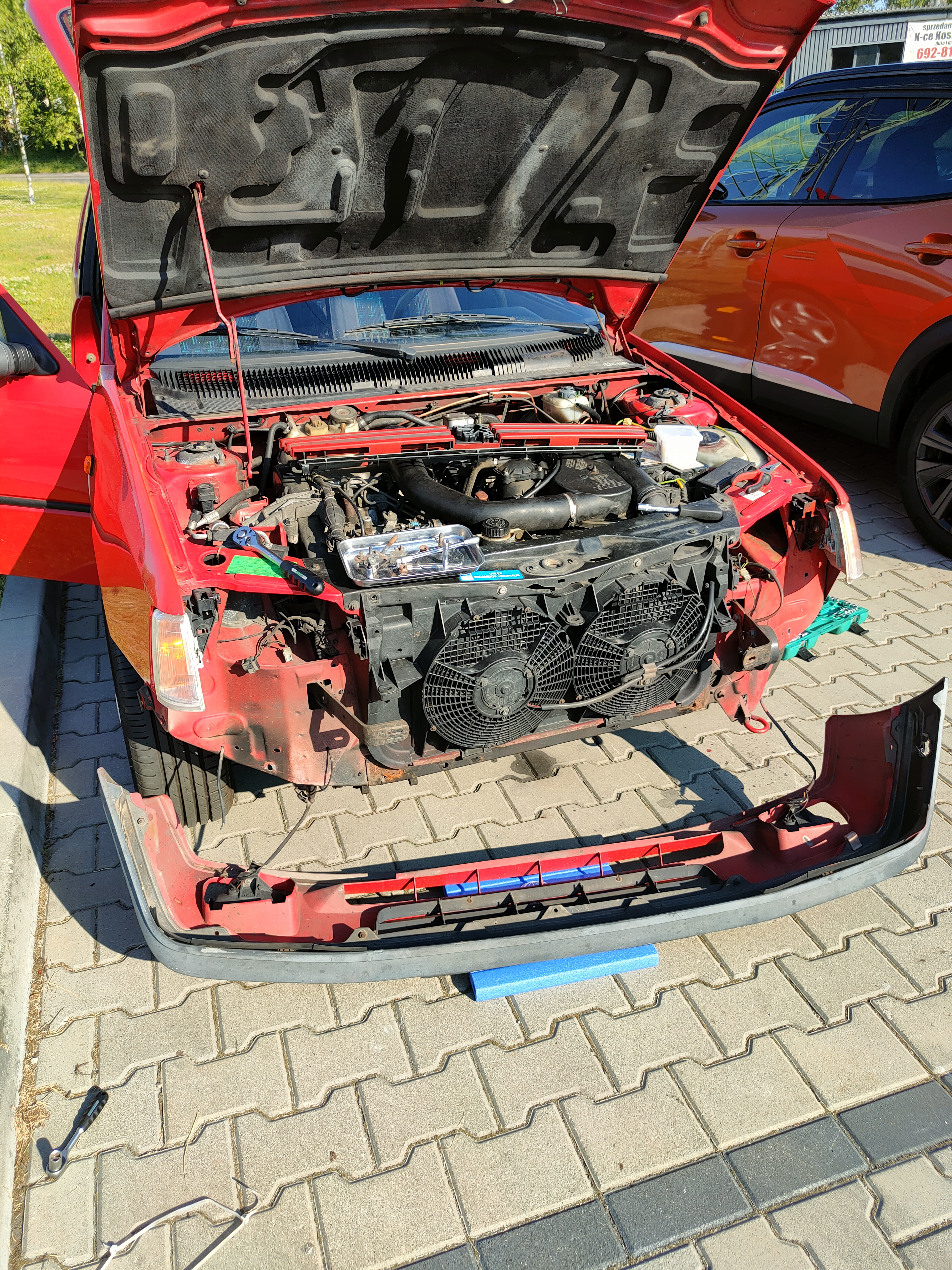

Prawie pół roku minęło od ostatniej aktualizacji, a w sumie sporo się działo. Przed wyjazdem w Europę wykonałem sporo prac. Poza wcześniej wymienionym swapem hamulców postanowiłem odświeżyć wizualnie moją maszynę.
Zacząłem od regeneracji zderzaków. Przeszlifowałem je całe włókniną i uzupełniłem duże ubytki szpachlą z włóknem szklanym i poluzowałem śruby trzymające zderzaki po bokach. Parę dni później wziąłem się za malowanie. Zderzaki zdemontowałem. W dwóch miejscach musiałem użyć zestawu naprawczego z włóknem szklanym(Boll 002190), żeby naprawić uszkodzenia w okolicy mocowań. Jedna śruba kompletnie straciła podparcie, tam we włókninę wstawiłem blaszkę, żeby wzmocnić zaczep.
Miejsca gdzie użyłem wcześniej szpachli pokryłem podkładem w sprayu, a później całość pomalowałem lakierem strukturalnym też Bolla. Jakoś tak wyszło, że siedziałem nad tym wszystkim prawie do 4 w nocy, a później się okazało, że i tak przedni zderzak do poprawki. Ale to już ogarnąłem dzień później. Tutaj odkryłem też, że należy uważać przy tego typu lakierze(a na pewno położonym nie dalej jak dzień wcześniej) z alkoholem izopropylowym, bardzo ładnie rozpuścił mi warstwę na zderzaku jak chciałem go odtłuścić przed poprawieniem spapranej roboty nocy poprzedniej. Z rozpędu machnąłem lakierem strukturalnym lusterka. Oryginalnie nie miały takiej struktury, ale wyszły całkiem dobrze, i mają w końcu ten sam kolor(jedno było bardziej wypłowiałe).
Tak przygotowane auto oddałem do detailingu na jednostopniową korektę lakieru oraz woskowanie. Samochód nabrał ładnej czerwieni, a wosk ukrył zmatowiony lakier na tylnych błotnikach. Na krótko przed wyjazdem wymieniałem jeszcze uszczelki wtryskiwaczy, ponieważ z jednego zaczęło cieknąć. Użyłem podkładek uszczelniających Engitech, numery OE 1981.02 i 1981.05. Demontując wtryskiwacze uszkodziłem zaślepkę przewodu przelewowego na ostatnim z nich i musiałem kombinować później drutując zaślepkę z przewodu paliwowego i śrubki. W tym samym czasie oddałem też wycieraczki do piaskowania i pomalowałem je czarnym lakierem, ponieważ oryginalny poschodził w okolicach przegubów. Ta robota nie wyszła mi zbyt estetycznie niestety, ponieważ nie miałem odpowiedniego miejsca do lakierowania, ale w oczy mniej to razi i kiedyś się to poprawi
Musiałem jeszcze wymienić pompę wspomagania, ponieważ stara zaczęła hałasować, prawdopodobnie po regeneracji przekładni była ona najsłabszym punktem układu. Dodatkowo wymieniłem stary popękany pasek na nowy Contitech AVX10x650. Żeby czuć się pewniej na trasie wymieniłem też żarówki reflektorów na mocniejsze, wybrałem Tungsram Megalight +130%.

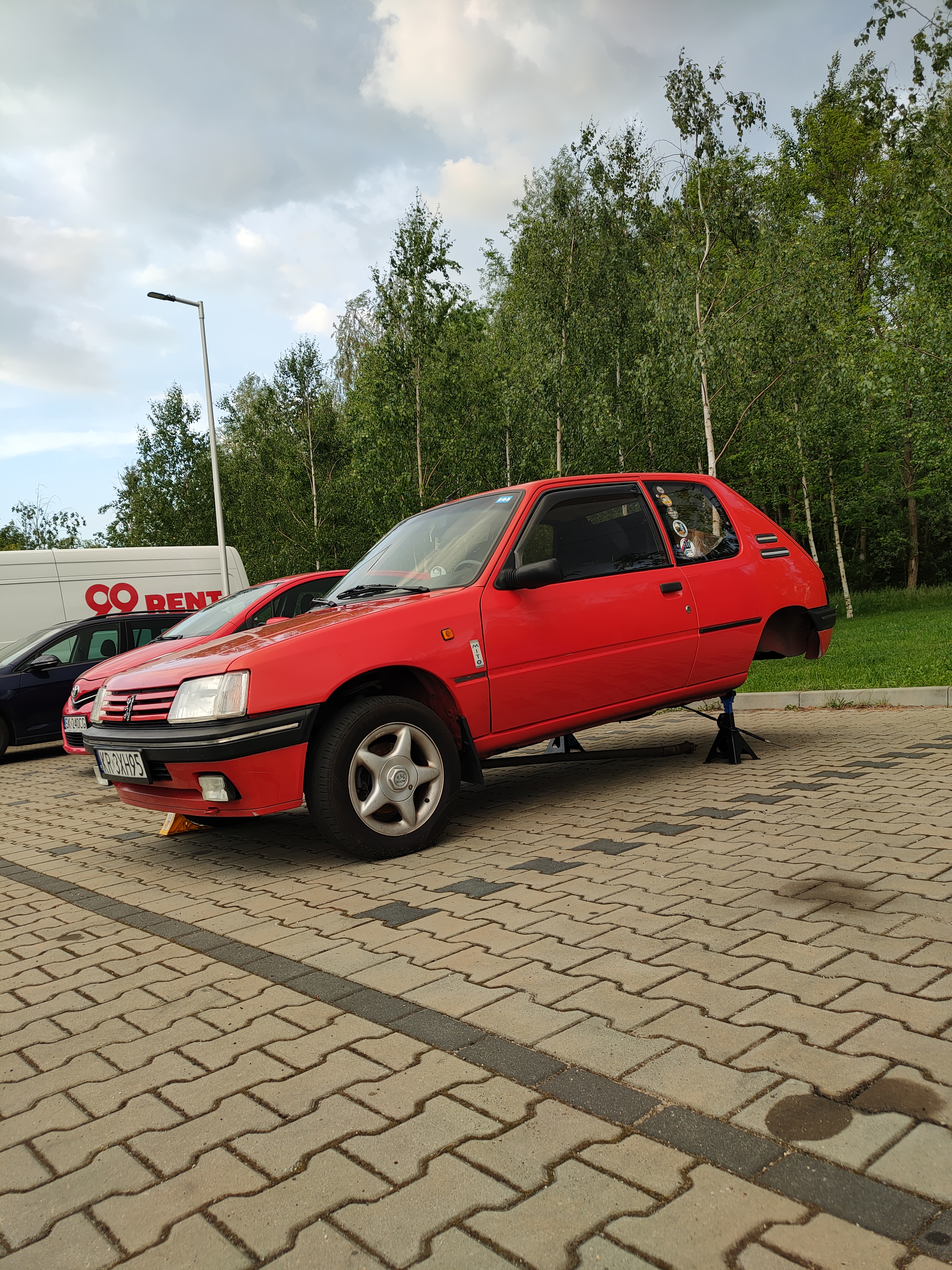

Na początku marca miałem nieprzyjemną sytuację. Postanowiłem zająć się hamulcami tylnymi, które mocno niedomagały. Bębny bardzo słabo działały, ręczny w ogóle nie łapał. Zdjąłem bęben, żeby zajrzeć do środka o co chodzi. I wtedy zdarzyły się dwie rzeczy. Najpierw rozpadło mi się łożysko(część została w bębnie, część na czopie), a potem okazało się jeszcze, że bęben w środku jest zjedzony, a okładziny wyglądają jakby miały 100 tysięcy przebiegu co najmniej. Przypomnę w tym miejscu, że 30 tysięcy kilometrów temu oddałem auto do mechanika, celem kompletnej wymiany układu hamulcowego z tyłu. Chyba więcej nie będę musiał dodawać...
Na szybko zaopatrzyłem się w najtańsze łożysko oraz je zmieniłem, żeby uruchomić znowu auto(nie mam innego). Jednocześnie znalazłem na grupie fb kompletną belkę z szerokimi bębnami i stabilizatorem. Nową belkę zakupiłem i bezpośrednio od sprzedającego wysłałem do Piły do serwisu Szmytek specjalizującego się w regeneracji belek. Regeneracja wymagała zmiany łożysk, czopów oraz uszczelnień, ale przebiegła sprawnie. Niestety po odebraniu belki i zamontowaniu jej na auto, okazało się, że jest za wysoko ustawiona. Belkę odesłałem w celu korekty wysokości. Polecam ten serwis, pomimo tej wpadki, mimo wszystko robili to bez auta w serwisie. W sumie najlepiej umówić się i osobiście pojechać do nich autem, to wtedy już bez problemu powinno pójść wszystko od strzała. Ja jednak wybrałem formę wysyłki, bo jednak z Katowic to jest kawałek
Przy okazji regeneracji belki, zmieniłem przewody od ręcznego oraz przewody hamulcowe idące na tył(te na froncie zmieniłem w zeszłym roku). Dalej niestety zostało mi skrzypienie w okolicach tyłu auta, które najczęściej słyszę na łuku. Wymienię jeszcze te silentbloki na belce i zobaczymy czy to to.
