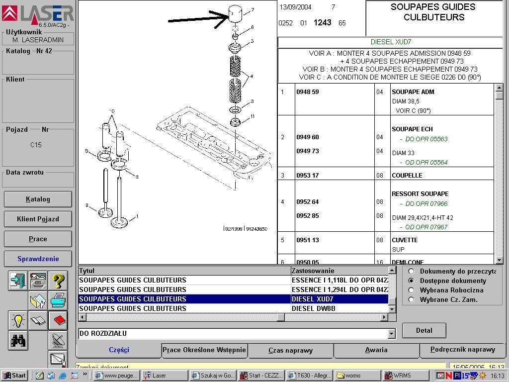

POKAZAŁEM CO TO SA TE "SZKLANKI"

dzieki blaszka za zdjecie:)
przynajmniej wiem mniej wiecej jak to ma wygladac.
Co do wydechu to iveras sie wstrzeliles, ale szczerze mowiac nie podejrzewam tego. Mialem spawany tylni tlumik podczas podrozy za granice, jeszcze w Polsce. na poczatku myslalem, ze to o to chodzi, ale wszedzie dokladnie sprawdzilem i nic. a stuki dochodza z silnika.
Macie jakies pomysly jeszcze co to moze byc? To te szklanki?
