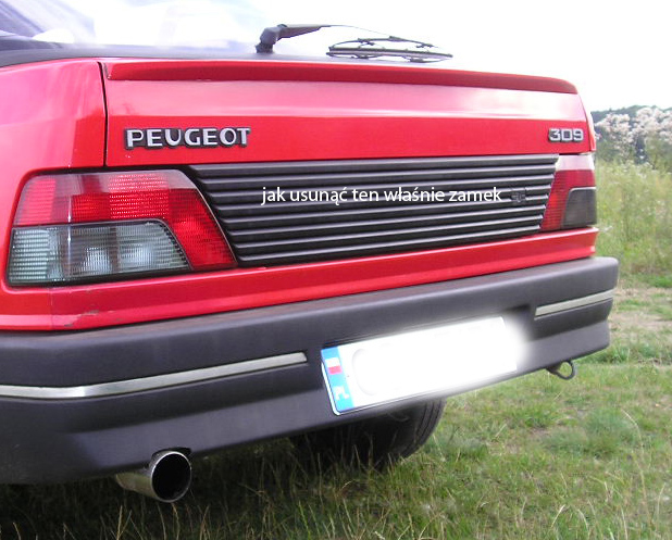

Usunięcie blendy tylnej klapy ???
Post autor: krzysiek309 »
Szykuję się z z zamiarem malowania tylnej klapy w mojej 309-ątce. Przy okzaji chcę usunąć plastikową blendę. Jest jednak problem co zrobic z otwieraniem bagażnika, nie ciciał bym zostawić otworu ponieważ będzie szpecił całość. Jak inaczej można rozwiązać ten problem. czekam na propozycje.

Lokalizacja: Zielona Góra
Post autor: Pieraś »
zaspawac a otwierani klapy zrobic na linke i uchwyt przy fotelu kierowcy
Otwieranie na linkę? ale jak ją doprowadzić do klapy bo nie mam zielonego pojęcia. Możesz tak troszke przybliżyć mi to rozwiązanie
Tak jak np. w polonezie.
Przy fotelu w podlodze jest uchwyt przy listwie progowej i linka idzie po wykladzinie przy progach do bagaznika caly czas po obwodzie az do samego zamka.
Samo przeprowadzenie linki ok, ale jak dalej. cały mechanizm zamka znajduje się w klapie. Nie mam pojęcia jak coś takiego rozwiązać.

Post autor: aroslaw »
no wlasnie - mechanizm tu jest w klapie a w poldku chyba odwrotnie :>
No właśnie. Cały mechanizm zamka jest umieszczony w klapie. Tu jest właśnie kłopocik. Nie wyobrażam sobie żadnego rozwiązania, cociaż widziałem kilka aut z zaspawanym otworem po zamku.

Post autor: Banita »
na stronie masz poradnik jak zrobic to na pilota :wink:
no to chba jedyne rozwiazanie bedzie z tym na pilota, kilka osob juz zrobilo z tego poradnika wiec chyba dziala :)
czemu linke mozna w sumie puscic w klapie tak samo jak wiazka kabli idzie. teoretycznie powinno dac rade
Decyzja już podjęta. Blęnda zostanie usunięta a zamek zostaje w klapie bez zmian. Ładnie wypalę blaszkę na moim numerku i będzie gicio. Resztę wykończy się szpachelkiem.

Post autor: mareckilublin »
mozesz zrobic na linke jak poprzednicy mowili (bardzo proste)tyle ze musisz pamietac o odpowiednim usztywnieniu pancerza(bo bedziesz ciagnal a tu lipa)
