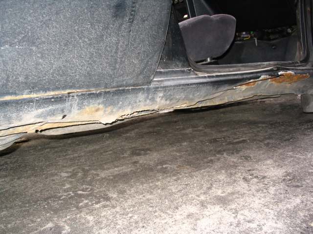

Tak wygląda mój próg, pytanie czy jak zamówię sobie próg w sklepie, np taki (zdjęcie 2) to jest do dokładnie to czego potrzebuje?? Bo w jakimś sklepie widziałem jeszcze coś takiego jak poszycie progu i nie wiem czy tego też nie potrzebuje, a na tym zdjeciu nie widać dokładnie. Więc to jest normalnie cały próg (cena 78zł) czy muszę mieć coś więcej? Próg w sklepie jest czarny, tak jak mój Pug więc czy musze go malować (oprócz miejsc spawania) ?

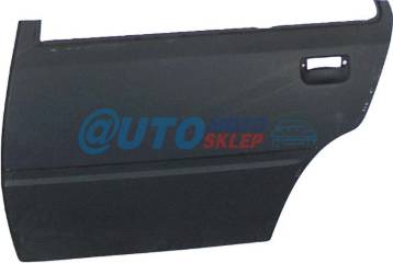

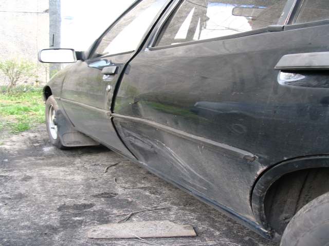

Dostałem w drzwi, nie chce ich klepać tylko wymienić, i pytanie jest takie, czy "blacha drzwi" (tak się nazywa to w sklepie) to jest to co muszę mieć?? Np taka (zdjecie 4), bo całe drzwi kosztują 900zł, a ta blacha tylko 117, więc możliwe żeby szyba, korbki itd powodowały taką różnicę w cenie? I to chyba są całe drzwi a nie tak uciete jak na zdjęciu, nie? I Drzwi też pewnie muszę malować?

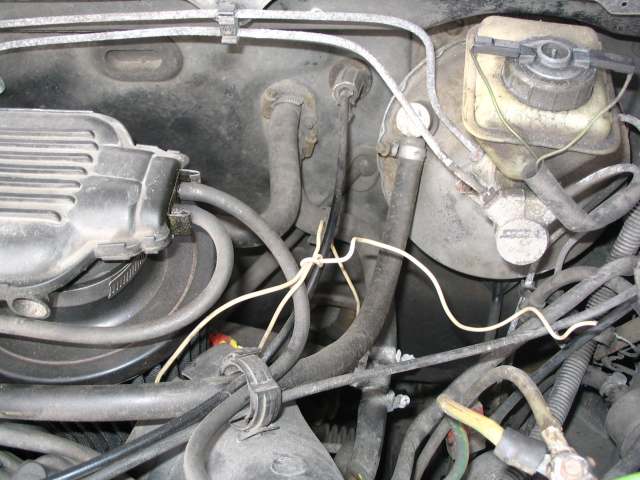

Tam gdzieś od serwa powinien iść przewód podciśnienia do szyberdachu....gdzie?? Bo nie widzę gdzie miałby wchodzić...

Próg i drzwi będą do malowania napewno jesli kupujesz nowe.
Co do drzwi to bedą oczywiście całe a nie połowa i bierz samą blachę a osprzęt sobie przełożysz bo ta cena 9xxzł to jakaś z kosmosu albo z ASO
ojj rychu rychu ile można z tym szybrem.....
kup sobie trójnik... i nie wiem... ze 3 metry wężyka..
wężyk do tego białego korka na serwie... potem trójnik, do niego przewód z silnika, i do tego trójnika pozostała część wężyka, którą poprowadisz tak jak przewód antenowy... i voila..
1. korek -- masz , nie kupuj
2. kawałek wężyka... musi pasić do korka (1) i trójnika (4) średnicą wewnętrzną
3. przewód podciśnienia z silnika... musi pasić do trójnika (4)
4. jak myślisz, co to jest
5. zaworek... nie wiem czy konieczny... w każdym razie jednokierunkowy
6. weżyk idzie aż do szybra... wchodzi do wewnątrz, i idzie słupkiem
mam nadizeje że wystykająco jasno....

a ja sie martwie ze mi sie mala dziurka w progu zrobila bo zdarciu pecherzyka, oczyszczeniu i pomalowaniu bitexem - po zimie w tym miejscu dziurka ale jak widze ten prog to moge spac spokojnie :/ gdzie zes tak zajechal ?

No ale właśnie w żadnym sklepie (na necie przynajmniej) nie widziałem podziału na zewn i wewn, a ten ze zdjęcia ze sklepu wygląda raczej na wewnętrzny, bo jakiś mi nie przypomina tego co jest na zewnątrz!driver pisze:Ten prog ze zdjecia to jest prog zewnetrzny, moze ci byc potrzebny jeszcze prog wewnetrzny

He he, oprócz tego co jest wygięte to naprawdę nic nie widać, wystarczy że podniósłbym aparat 20cm wyżej i byłoby widać tylko to wgięcie, nawet nie za bardzo Dlatego mi się tak nie spieszy, bo już sucho na drogach A wgięcie zrobiło się jak mi się Pug ześlizgnął z lewarkaPieraś pisze:gdzie zes tak zajechal ?
