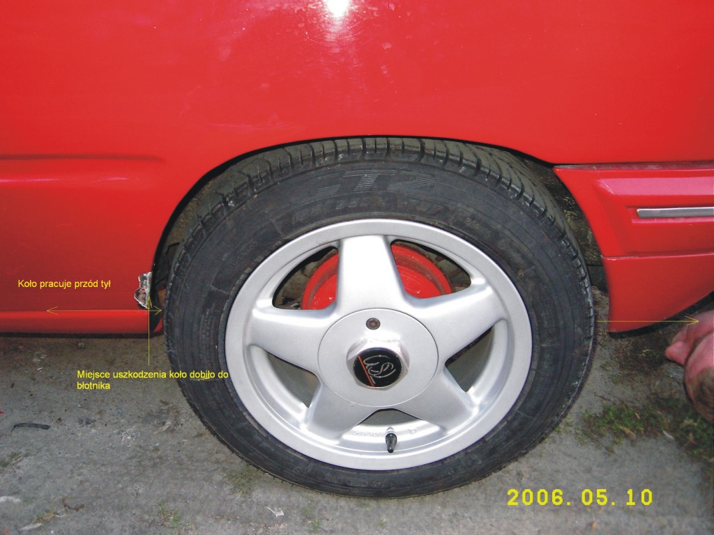

Mam problem dzisiaj władowałem się w dziurę a w zasadzie w muldę bujło tyłem i lewe tylnie koło uderzyło o błotnik, ale nie od góry tylko z czoła. Teraz, kiedy podjeżdżam pod krawężnik albo hamuje widzę, że koło tak jakby pracuje przód tył. Tak samo uderza podczas ostrego skrętu w prawo. Podczas tego uderzania wygięło mi błotnik a w zasadzie oderwało od nadkola jakieś 10 cm. Może ktoś wie, co się mogło stać, że przy każdej większej muldzie w asfalcie koło uderza o błotnik :(

Wielkie dzięki za pomoc widzę, że nikt się nie zna, :( ale znalazłem usterkę belka do wymiany z łożysk miazga została. :(

to ładnie tam się musiało dziać przy łożyskach żeby aż tak koło latało :shock:
no w sumie to jest pierwsza rzecz którą trzeba sprawdzać i pierwsza która mogłaby polecieć...
