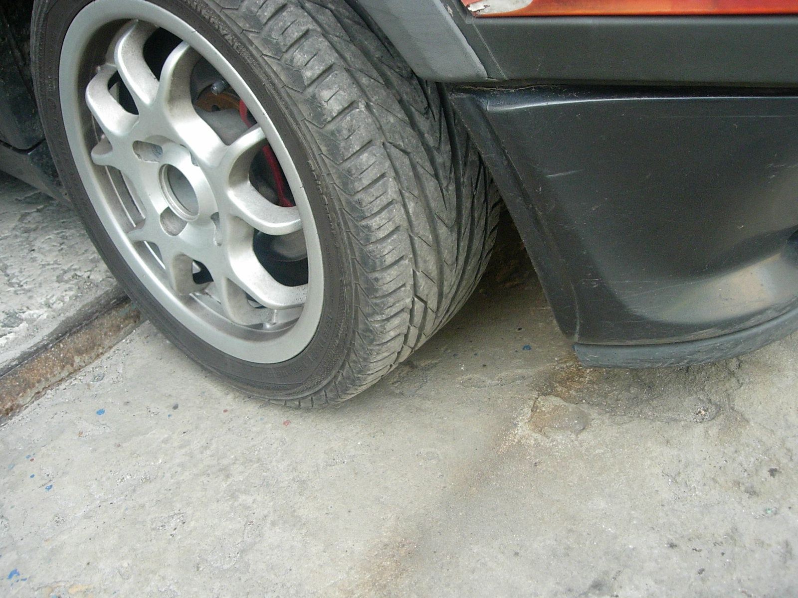

Ja mam felgi 6 i opony 195/45/14. Belka z 309 - 1 ząbek. Jest ok. nic nie obciera.
Żadnego bujania czy ściągania opony z felgi. Nie przy profilu 45.
